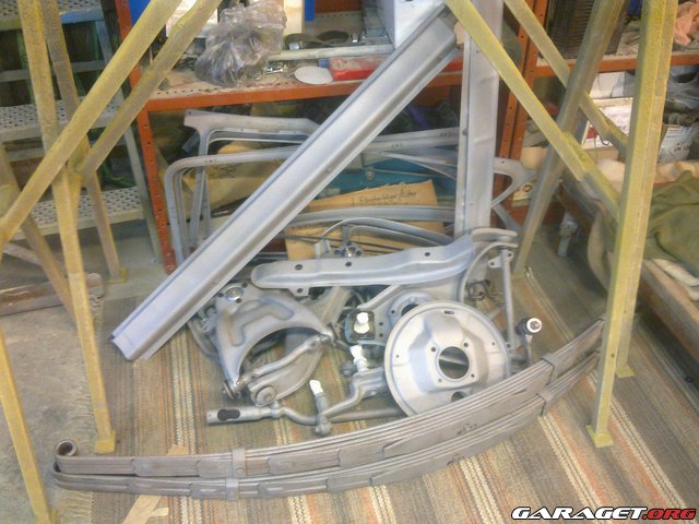

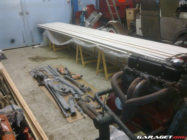

Idag hade jag hempular eftermiddag/kväll med chevagrejjor på jobbet....
Hade med mig bärarmar & styrstag. blev dock inte riktigt klar, återstår bussningar i nedre bärarmar, måste nog tillverka nåt specialverktyg (mothåll) för monteringen.
målade med volvos svetsprimer där spindellederna ligger plåt mot plåt.
Sen ska allt epoxygrundas & lackas "chassie-svart"
Men givetvis så har man ju fullt upp med annat i garaget åxå...
Massor av brädor samsas med de blästrade chevaprylarna,
P1800motorn som väntar på renovering & Rodbygget...
dax för storstädning snart tror jag wink

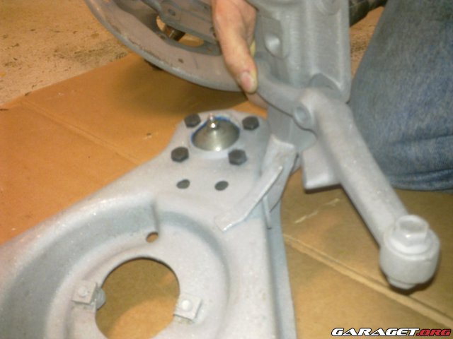

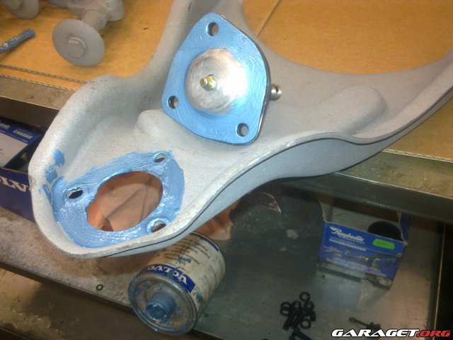

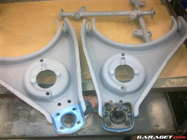

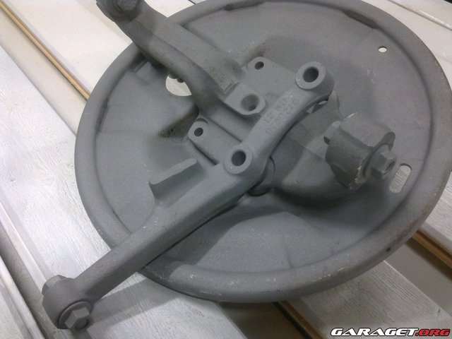

Så nu börjar prylarna bli färdiga för lackering, endast bussningar i nedre bärarmarna återtår,
gör väl klart i helgen & lämnar väl iväg prylarna nån förmiddag nästa vecka,
foton kommer när bussningarna monteras (före/efter lack)
Senast redigerat av farbrorbozze (4 november 2011)
6 643 Inlägg
10 november 2011
#78

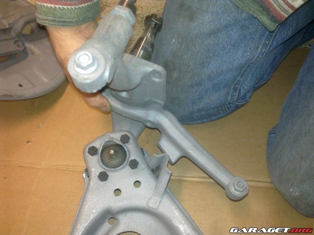

Glömde givetvis att fota bussningsmonteringen som jag lovade i förra inlägget wink
Men, men , här är lite bilder på framvagnsprylar, lite funderingar hur allt ska
sitta ihop mm , Skickar speciellt en tanke till Jackson_ så han får bilder & titta på när
hans 55a  ska sättas ihop big_smile
Och nu är allt lämnat till lackeraren för grundning & målning "chassie-svart"

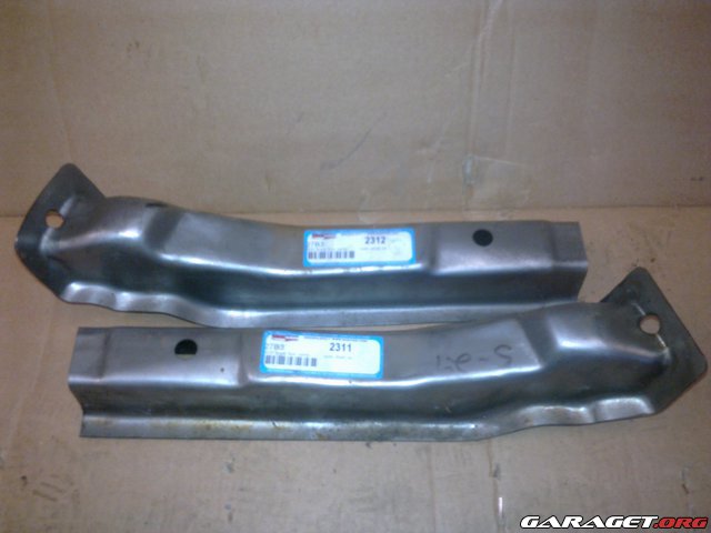

Sen har jag beställt en komplett balk under baksäte, varför skarva balken när den
går att byta hel?
Så då blev det helt plötsligt 2 balkstumpar över,
Billiga som fan, kostar bara 69.95$ /styck på Danchuk.com big_smile

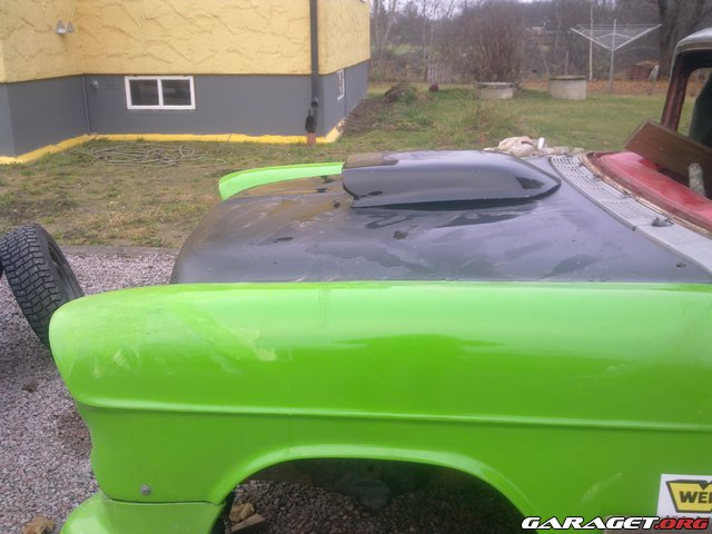

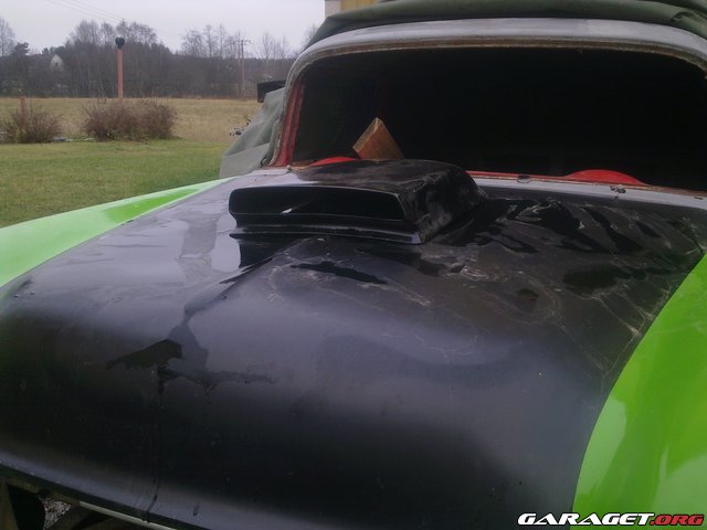

Igår letade jag fram scoopet & provade det på huven, ser ut att kunna funka i storlek, dock vill jag ha en stor öppning i fram på scoopet så jag tänkte kapa ner det i öppningen ända till huven.

Japp, om jag någon gång sjunker ned i chevaträsket så får det bli i en -55:a i Bob Falfa stil, dock utan kofångare fram och lite mer gasserstuk..
Fränt som fan, kommer att följas smile
