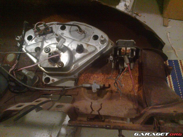

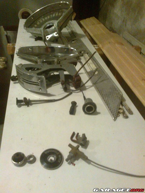

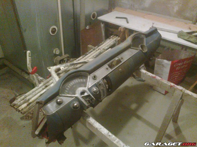

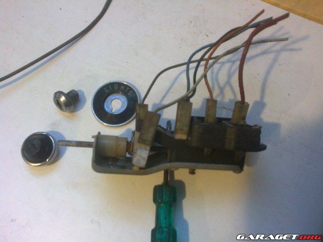

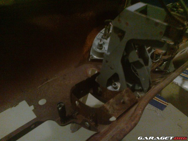

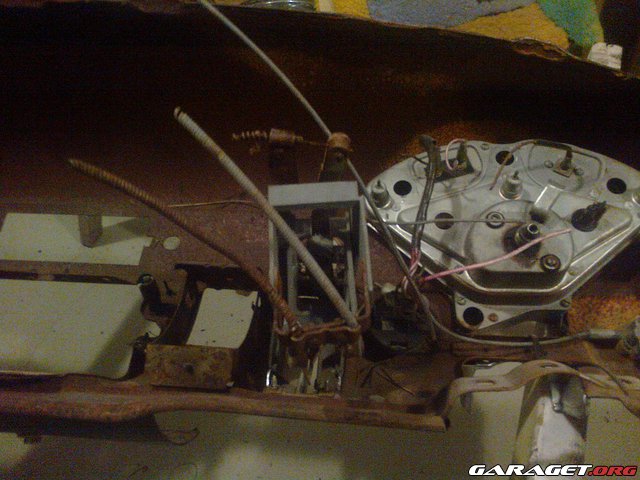

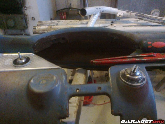

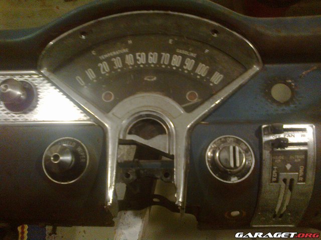

igårkväll efter allt julklapps jagande så hade jag inte orken att vara i garaget, kom då på lösningen att jag kunde ta in den extra instrumentbrädan i källarn & passa på att plocka lite på den när lusten faller på, så när det blev reklam på TVn gick jag ner i källarn, stoppade lite ved i pannan, skruvade loss en pryl & sen upp till sköna soffan igen.
Smart-Lathet kanske man kan kalla det? wink
Har dock problems med att få loss ljusströmställaren & tändlåset. se sista bilden.  sad

Dessa problem återstår:
https://www1.garaget.org/gallery/images/45/44948/44948-4c0bbfd846b0054cb89c45fd8488dbcd.jpg

Hmm jag har ju haft loss min ljusströmsställare, har för mig det va samma procedur som vindrutetorkarknappen, men jag kanske minns fel? :-P
6 643 Inlägg
23 december 2012
#1147
till torkaren var det var liten vaccum kontakt där knoppen satt men en liten skruv i sidan på denna bräda så det skiljer nog.
Lysknappen ser ut som på dom flesta GM bilar, med en liten fjäderbelastad låsning på insidan, men när
den kärvat ihop & endast går att dra ut&in några mm så funkar ju inte det att dra ut stången ur brytaren

23 december 2012

Aha nu e jag med, jag som minns fel, men e väl bara smörja å nöta, till slut borde den ju ge med sig tongue
6 643 Inlägg
23 december 2012
#1150
ja får nog bli så, hade hälst sluppit kladda ner kontakt & instrumentbräda med rostlösare sad

nej det där gjorde jag igårkväll, sen imorse provade jag lite lätt på tändlås&lysknapp igen men det gick inte få loss.

Idag på förmiddagen lyckades jag knacka loss muttern till ljusströmställaren, så nu ligger den lös på
arbetsbänken , men fortfarnde med reglagestången kvar i sitt trånga hål... återstår alltså att få ut den.

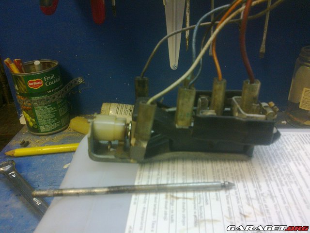

Idag fick jag loss stången ur ljusströmställaren utan att nåt gick sönder.
det var rost på stången inuti den vita runda plastmojjen som sitter längst fram.
satte den på högkant & lät lite 5-56 göra verkan, sen satte jag den i skruvstädet
& drog ut stången.
syns bra på bilden att stången är "svullen" på mitten.
