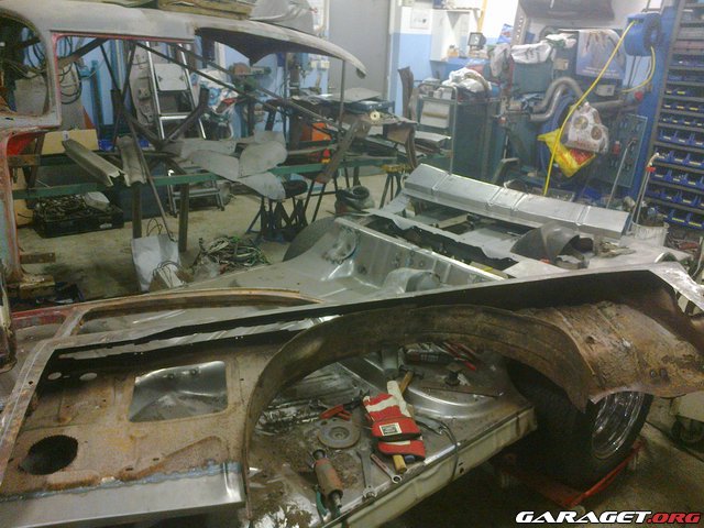

Började med att kapa bort ytterskärmen på vänstersidan & slipa lite svetsar mm på den.
https://www1.garaget.org/gallery/images/45/44948/44948-225b08f09cd12923ae6f1c654ade7be0.jpg

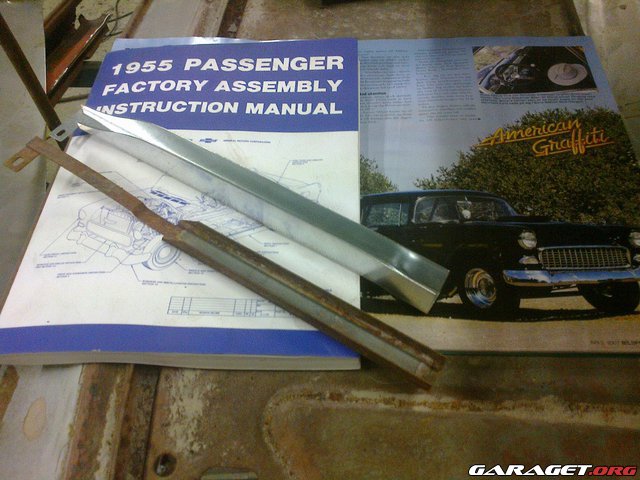

Tog & jämförde en ny Danchuk 15767 fönsterskena mot en orginal ,
passformen är ju identisk... eller nja kanske inte wink

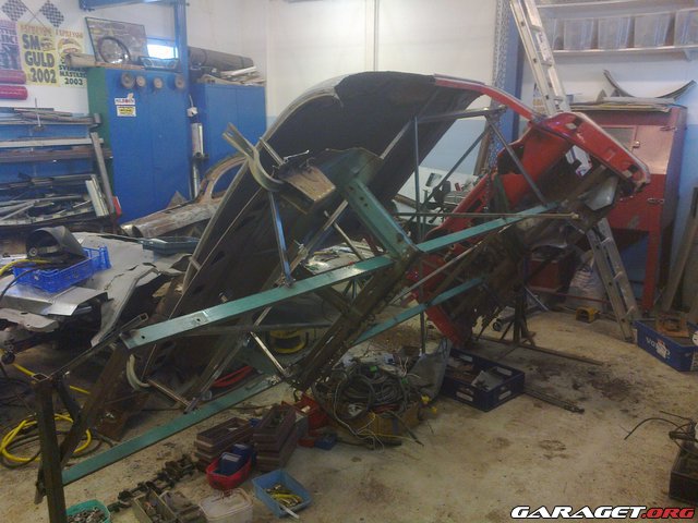

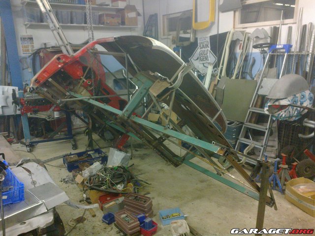

Men eftersom jag älskar min Cheva så satte jag igång att kryssa klart karossen & hänga upp den i vickanordningen jag fick med till P1800an. lite för låg för chevans karossbredd så det går inte att snurra runt karossen helt.
https://www1.garaget.org/gallery/images/45/44948/44948-d75b8168462c9d760ad24452f6fb9f49.jpg
https://www1.garaget.org/gallery/images/45/44948/44948-24ea62ce45f7900350df43f27e87cbc6.jpg

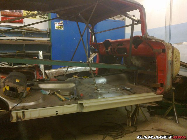

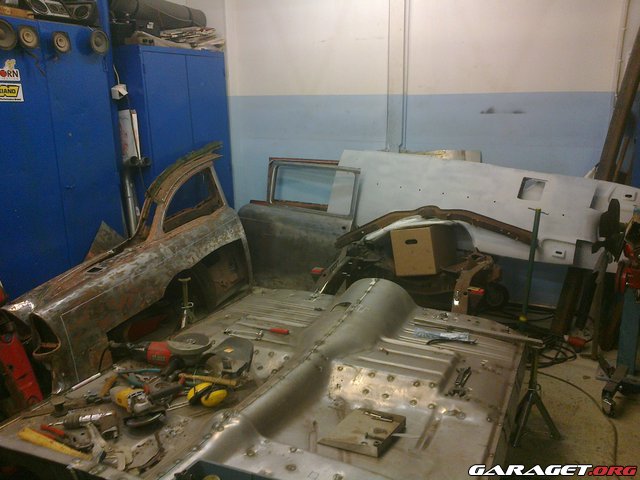

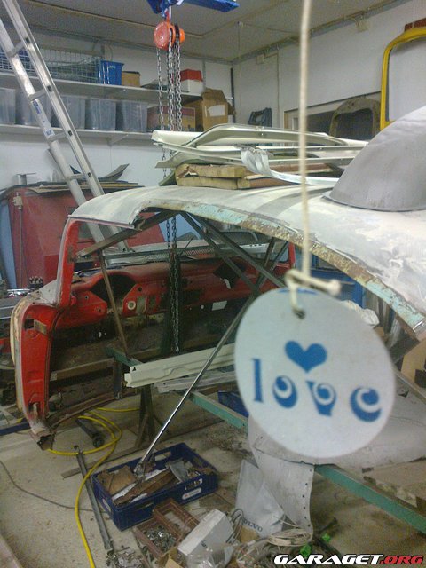

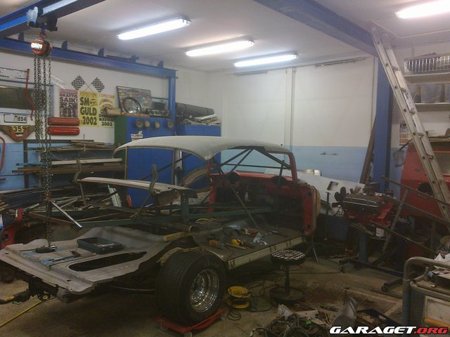

Kommer en liten uppdatering nu igen, blev några timmar idag ,
ca 4,5 fick jag det till, så nu är jag uppe i 240.tim totalt.
Kapade rent underkanten på A-stolparna + torpedväggen från gamla golvrester & hinkade på karossen på
ram/golv för inprovning av allt.
Utgångsläget idag, började rensa tröskelrester & golvrester på förarsidan.
Sedan gick jag över på passagerarsidan
https://www1.garaget.org/gallery/images/45/44948/44948-41961a00a457dcda3bd11e17b32d5c4b.jpg
Därefter kastade jag på karossen på ram/golv & passade in dom mätpunkter jag hade sen gamla golvet &
provmonterade en tröskel för att se hur den passar, & det verkar bli bra, ingen 100% passform men det är
ju amerikansk kvalitet från danchuk.com så man får inte förvänta sig för mycke wink
https://www1.garaget.org/gallery/images/45/44948/44948-23fed0b70f27f11da31445e76031abb3.jpg
https://www1.garaget.org/gallery/images/45/44948/44948-130568300fdcf9ddcaa7a785420fdd87.jpg

Kaross? Va? Vart???
Eller JAHAAA du menar den där plåtbiten som är uppsatt på ett gäng fyrkantsjärn.. big_smile
9 167 Inlägg
28 december 2012
#1176
Volvo142_73a skrev:
Kaross? Va? Vart???
Hehe, det är ju taket bara! tongue
6 643 Inlägg
28 december 2012
#1177
Putteliten skrev:
Volvo142_73a skrev:
Kaross? Va? Vart???
Nja bakluckans gångjärn är ju med åxå, å hatthyllan wink cool
