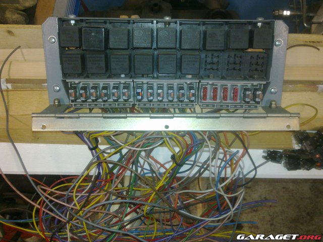

Så igår fixade jag en lämplig elcentral med 18 säkringar & 18 relän till chevan, kommer från en Scania stadsbuss, ska väl rensas på några relähållare, tror inte alla går åt. wink

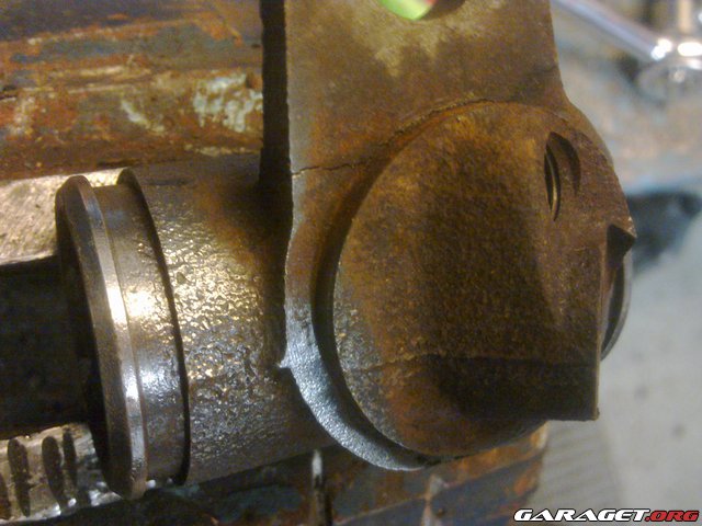

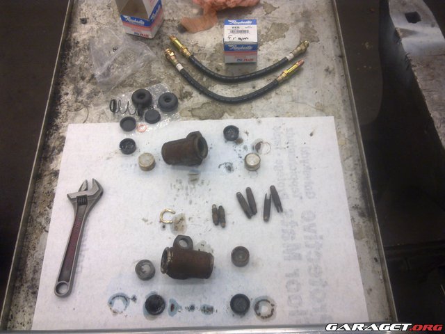

sen ikväll har jag börjat renovera frambrosmprylar till chevan, dock stoppades det till en sida då jag hittade en spricka i den andra cylindern. dumt & tappa en bromscylinder på en fin bil wink
Framsida:
https://www1.garaget.org/gallery/images/45/44948/44948-beeea75fcbe3c28b67cdef86032b92d1.jpg

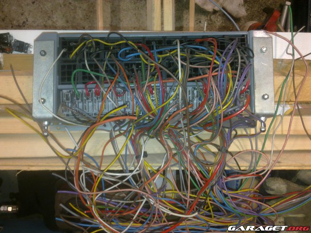

Baksidan
https://www1.garaget.org/gallery/images/45/44948/44948-dee5bd2c7617272153a447b7bf1fece5.jpg

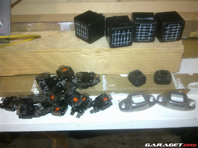

Lite extra automatsäkringar & diodbryggor:
https://www1.garaget.org/gallery/images/45/44948/44948-fd80e7dd4fc5ce8832a6201a373766f5.jpg
Frambromsprylar
https://www1.garaget.org/gallery/images/45/44948/44948-4fd355b77b1fa929c667eb880b3bfa33.jpg
Lillesprickan, tur att jag upptäcke dig, skrotburken nästa wink
https://www1.garaget.org/gallery/images/45/44948/44948-d546a9373bcb36d33ebd468f424701a8.jpg

Går inte sprickan och svetsa då?
6 643 Inlägg
8 december 2011
#103
inte värt att chansa, har flera cylindrar (kompletta spindlar med bromsar) ,
får ta loss & kolla upp / renovera nästa bara.
annars kostar en ny bara några hundringar, men sparar samtidigt bra många hundringar på
renovering av dom gamla.

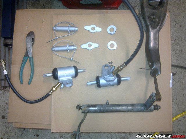

En "liten" uppdatering har räknat över timmarna & är nu uppe i hela 18½ timme effektiv arbetstid på Chevan,
diverse frambromsprylar är nu rengjorda, renoverade & målade.
& kopplingsmekanismen är tvättad & förberedd för renovering.
Ska svetsas lite glappa leder mm innan målning.
https://www1.garaget.org/gallery/images/45/44948/44948-03b0a0ab295d630862858f9c8ba8dcd5.jpg

Vilken fiffig lösning på upphängning av bromsjusteringen vid målning, ibland är det enklare än man tror! smile

Ja dom vill ju inte riktigt sitta ihop annars & är svåra att hänga upp, men buntband löser 2000talets problem precis som "najtråd" gjorde förr i tiden wink
