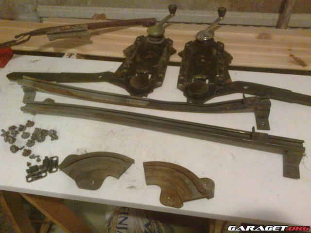

Idag har det vart en Chevadag utan att jag för den delen gjort nåt på min cheva, däremot "slösat bort"
lite mer pengar, fick för några veckor sen pejl på en uppsättning bakre fönsterhissar som skulle bli över
(satt i en bil som ska byggas till racebil) & idag var dom urskruvade & klar för avhämtning.
Sen efter det så var jag iväg till Grannbyn & hjälpte http://www.garaget.org/Jackson_ &
riva ur lite mer ur hans cheva.
perfekt att få vara med & titta hur allt ska sitta.
Passade även på att mäta lite på karossen så jag her mer referenser till min kaross.
Mina nyinköpte fönsterprylar:
https://www1.garaget.org/gallery/images/45/44948/44948-13c29d5e776d8562dbbeea2e609b13ce.jpg

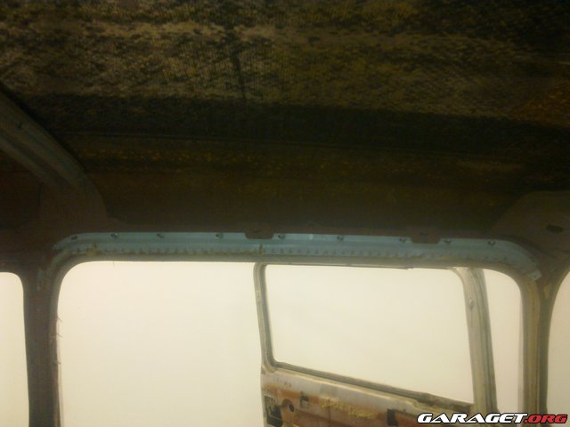

Lite bilder från Jacksons garage:

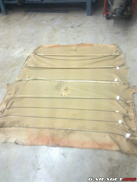

Måttade in mina innertakstänger & märkte upp dom mot hans innertak.
https://www1.garaget.org/gallery/images/45/44948/44948-9fe89496839ed089b135eeefffc65a14.jpg
Hajtandskenorna saknar jag tyvärr, men nu vet jag iaf hur dom ska se ut.
https://www1.garaget.org/gallery/images/45/44948/44948-048489531a15be1b1daa8050af925aca.jpg

Du ska dra krympslang på takskenorna som sitter i tyget.
6 643 Inlägg
8 februari 2013
#1426
jo det har jag fått tipsat om med, men krympslangen måste vara så grov med den kraftiga bocken
ute i ändan på stängerna så det känns inte som nån optimal lösning. blir nog ganska dyrt med
så många meter krympslang............roll

farbrorbozze skrev:
Bara för att jag blev så nyfiken nu.. Varför krympslang?
6 643 Inlägg
8 februari 2013
#1428
Brinka skrev:
farbrorbozze skrev:
för att när du trär på sån & sen värmer den så den krymper blir det som ett tunnt gummihölje på stängerna som är
gjorda av vanlig "rostande" tråd som lätt kan göra fläckar på innertaket i vårt fuktiga klimat.
Meus ipsius Deus sum
636 Inlägg
8 februari 2013
#1429
farbrorbozze skrev:
Brinka skrev:
Då fattar jag.. smile Men om det är knöligt med krympslag på grund av ändarna, kanske det funkar bättre med endera vulktejp eller Plastidip-spray? Borde ju ge samma fuktskyddande egenskaper..
6 643 Inlägg
8 februari 2013
#1430
Brinka skrev:
farbrorbozze skrev:
vulktejp brukar få en klibbig sträv yta så det tror jag inte på, dom ska ju träs igenom tygkanalerna i innertaket sen med.
däremot har jag funderat på nån form av plasttning, så ditt TIPS är kanske just det jag söker men inte hittat, värt att kolla på iaf. big_smile
Senast redigerat av farbrorbozze (8 februari 2013)
5 071 Inlägg
8 februari 2013
#1431
farbrorbozze skrev:
Brinka skrev:
Kan också funka jättebra smile

JohnWayne skrev:
farbrorbozze skrev:
kanske kan vara nåt detta. smile
http://www.dipit.se/Plasti-dip-Spray/pl … p-standard
636 Inlägg
9 februari 2013
#1435
farbrorbozze skrev:
JohnWayne skrev:
Exakt just det var det jag tänkte på.. smile
