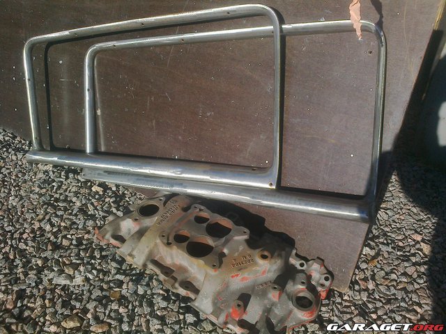

Så  igår hämtade jag hem Corvette insuget jag haft på planing av förgasarläge pga bränd avgaskanal & idag blev det några timmar i garaget igen, började med att flytta ut dörrar mm i garaget, har haft dom i källaren sen dom kom hem, , rensning av balkar på takplåten så endast droplisten återstår.

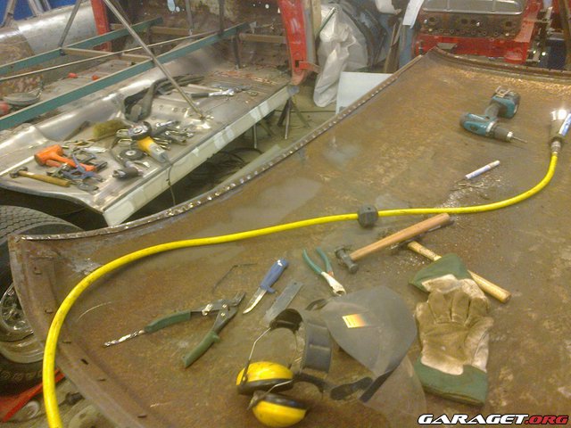

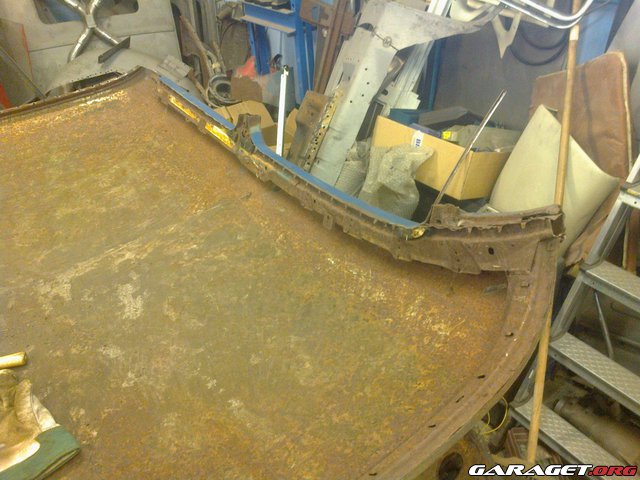

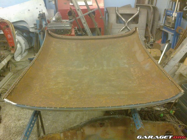

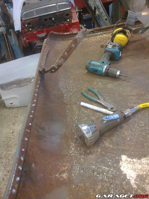

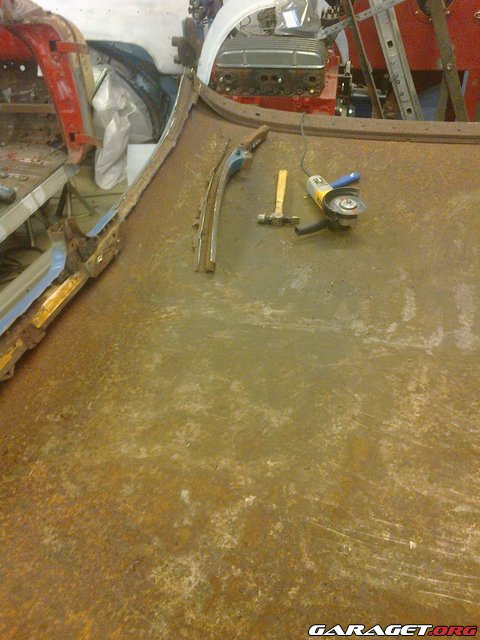

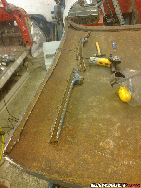

takrensning:
https://www1.garaget.org/gallery/images/45/44948/44948-ec2900d6e1819594dc9c82a08a568607.jpg
https://www1.garaget.org/gallery/images/45/44948/44948-cc53d012b0df14828c08e4521b55e50a.jpg
https://www1.garaget.org/gallery/images/45/44948/44948-7a9108dd2f574377cccd02098aba28ff.jpg
https://www1.garaget.org/gallery/images/45/44948/44948-e00f099e9d98336f117bf879e5407782.jpg
snurrar taket ett halvarv för att lättare komma åt.
https://www1.garaget.org/gallery/images/45/44948/44948-2f17e0275c33b7ca689e11504b3e1fe3.jpg
https://www1.garaget.org/gallery/images/45/44948/44948-b41ac061c484448a360b2afadc7747c2.jpg
https://www1.garaget.org/gallery/images/45/44948/44948-5bbf5abe3cafa0c6fb6971c39c4a64c9.jpg
https://www1.garaget.org/gallery/images/45/44948/44948-a8c02989a85a6557a0392eb666fe5840.jpg

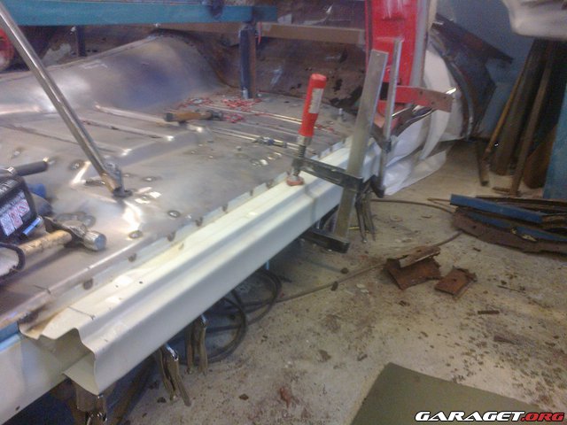

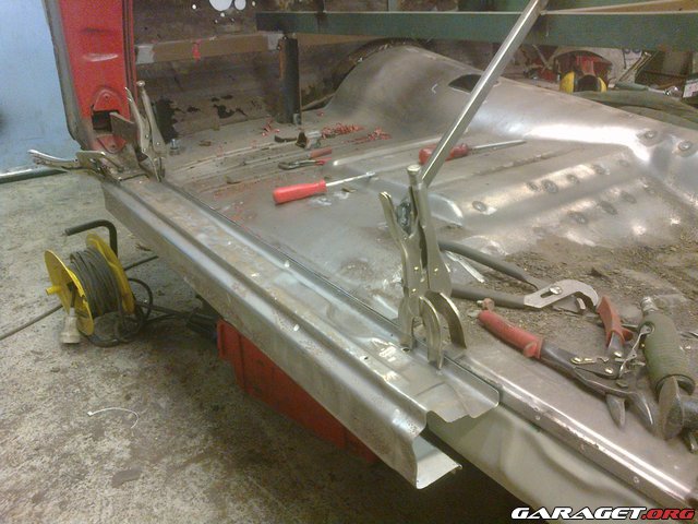

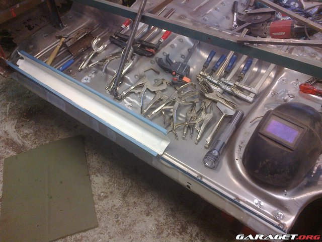

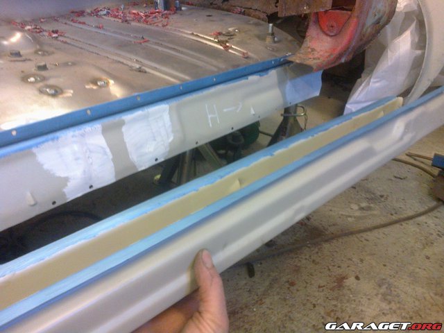

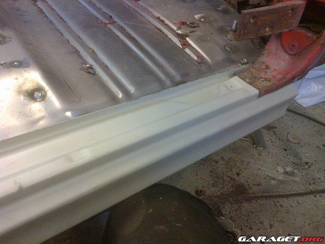

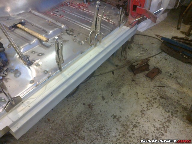

ja idag blev det några timmar till i garaget, passa in & få fast två stycken tröskellådor av amerikansk toppkvalitet
med bästa passform är inte det enklaste, wink
som ni kommer se några bilder ner så fick man bokstavilgt talat TVINGA ihop trösklarna,
sen svetsade jag även framskärmsinfästningarna, ska blästra av dom & grunda insidan innan jag fäster
dom i tröskeländan.
https://www1.garaget.org/gallery/images/45/44948/44948-5211ee6e7f147f5eaa5b106fd2684423.jpg
https://www1.garaget.org/gallery/images/45/44948/44948-5f8c555f15789516a5bb540a0ff29c96.jpg
https://www1.garaget.org/gallery/images/45/44948/44948-cdd2a0ea807ccc3a2563708a12407019.jpg
https://www1.garaget.org/gallery/images/45/44948/44948-46dc67f7b9b4f76274cf9ddb72b8294a.jpg
https://www1.garaget.org/gallery/images/45/44948/44948-cf5094e19979510a7fd3d7acb64feb71.jpg

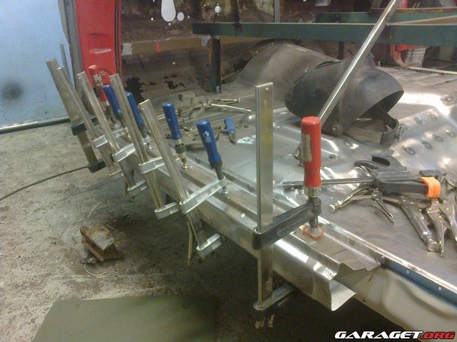

Och nu till tvingandet wink
https://www1.garaget.org/gallery/images/45/44948/44948-9ae56a2db8aeaca4558838703663912e.jpg

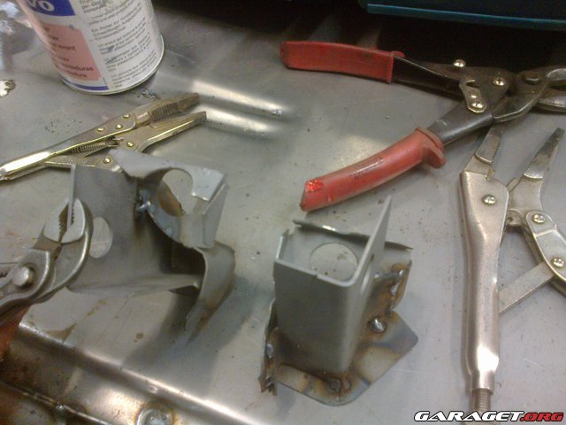

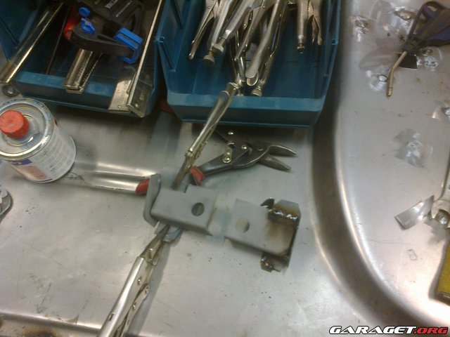

framskärmsinfästning, förstärks för att användas som fäste för sprintarna till flipfronten.
https://www1.garaget.org/gallery/images/45/44948/44948-c48147a79a3d7885ba8c57b3533adcc3.jpg
https://www1.garaget.org/gallery/images/45/44948/44948-7269438ded936a2cf718941a4bb13cba.jpg

cheva_raggare skrev:
man ska köpa det som är tilverkat i china eller va det är (svartmålat) är mkt bätre passform än "usa made"
ja bra passa dom inte på höjden inne mot innertröskeln, däremot är utseendet på pressningar i övrigt helt okej.
