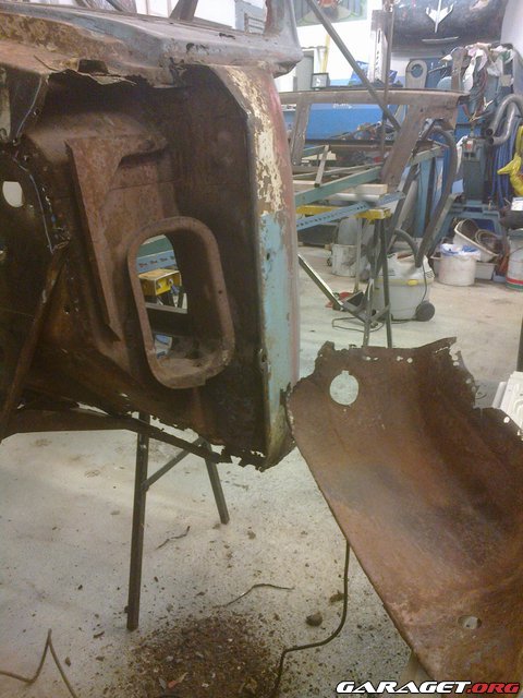

Japp idag hade jag ännu en chevy + städning av garaget-dag tongue
Bilderna får tala för sig själva med nån liten beskrivning av mig:
blästrade,målade & svetsade dit framskärmsfästena i tröskellådan.
https://www1.garaget.org/gallery/images/45/44948/44948-48e6c6605e6271bd2b214c6274308abf.jpg

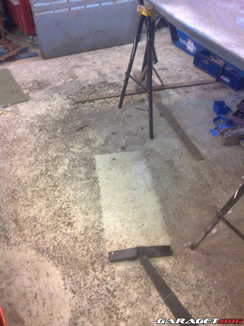

kände att det började bli dax för dammsugning
https://www1.garaget.org/gallery/images/45/44948/44948-9ea8605585d7cc298af68ed65df33c3b.jpg

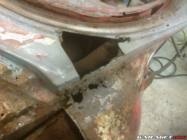

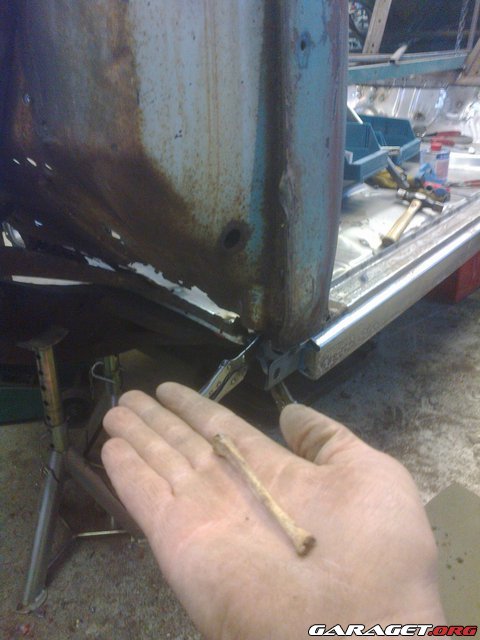

när jag bankade på tröskeländan & riktade in den så ramlade detta ut ut dräneringen
på luftkanalen på torpeden,
https://www1.garaget.org/gallery/images/45/44948/44948-d50c1667f2e0bafc7f2649f62885fd24.jpg

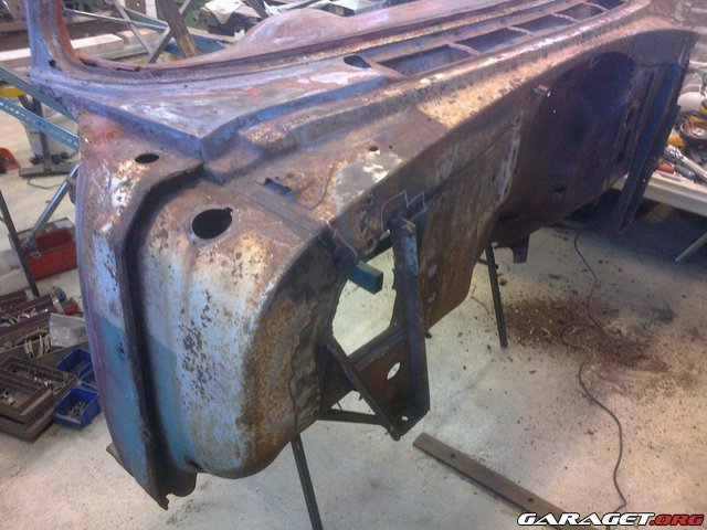

kastade av karossen, passar in nya torpeden & börjar rensa karossens torped från delar, snart dax
för sista lasset karossdelar som ska blästras.

Vem som benet än tillhör misstänker jag starkt att denne någon inte saknar det längre. Det är ju nästan arkeologvärde på det där benet, kan ju vara någon på fabriken som tappat en bit kyckling medans bilen gick på bandet. smile du får hänga det i rutan när du är klar.

Det ligger en hund begraven i denna bil wink
tänkte faktiskt den tanken jag med, ska ju ha en "dödskalle" hänga i bakspegeln så varför inte komplettera med denna lilla godsak wink

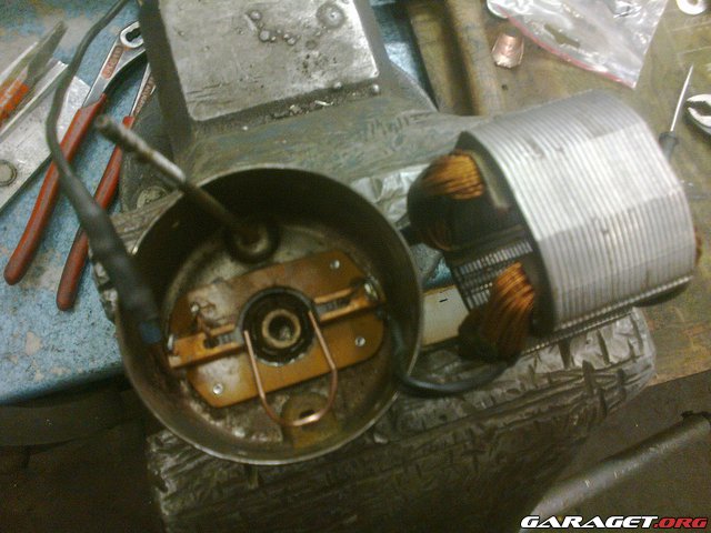

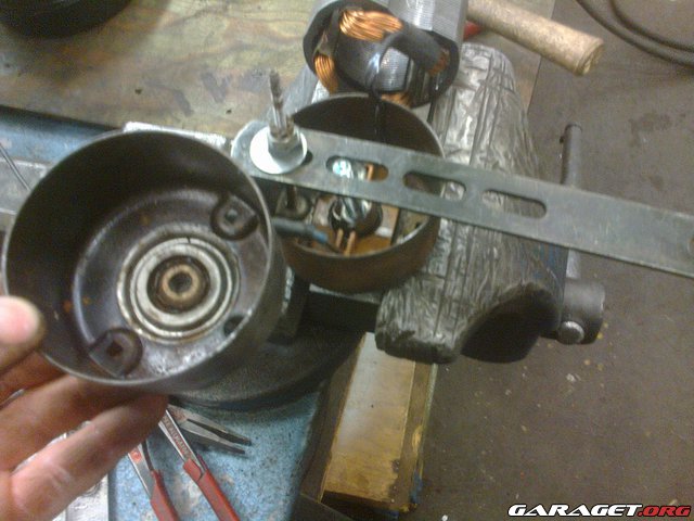

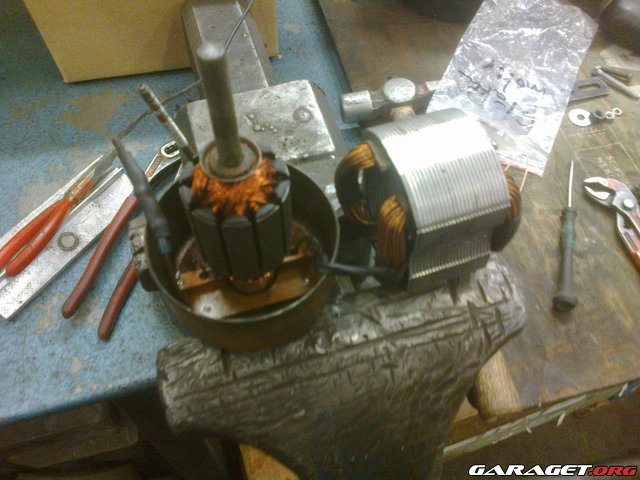

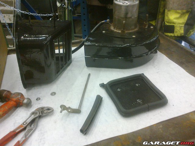

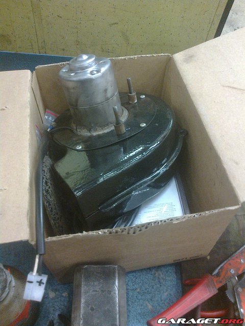

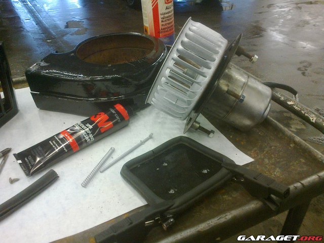

blev den vanliga tisdagskvälls mekningen på jobbet idag & äntligen fick jag till en metod att få in lagringarna
i sina hållare, en vidareutveckling av den metod jag började med tidigare, så nu är fläkten klar förutom målning
av själva motorn som jag tänkte skulle få bli samma svart dom torpeden , återstår att plocka ihop spjällhuset för friskluftintaget , målade spjället idag men måste få till nån ny gummitätning innan jag plockar ihop det.

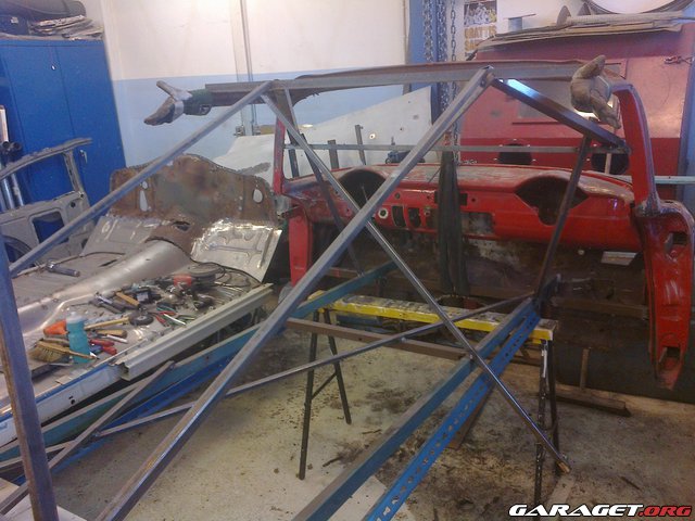

Håller med föregående talare. Ett förbehåll dock, efter en demontering så omfattande som din, gäller det att ha koll på måtten innan helsvets om man säger, litar på dig bozze. Själv skulle jag aldrig vågat påbörja en återuppbyggnad utan mer fasta punkter.
6 643 Inlägg
16 mars 2013
#1537
får hoppas jag får ihop bilen igen, cool
har tyvärr inte lyckats få fram nån karossrep-bok med mått.
så jag utgår från ramen & en massa mått mätt på 2 olika 55a karosser här i trakterna.
bilen är från början en 4-d som fått bakskärmar & dörrar från en 2-d så det är inte så lätt att veta vad som är rätt & fel, får heltenkelt se till att få dörrspringorna bra & mäta noga i bakrutans öppning, ska nog tillverka en pappmall
på nån av karosserna jag har tillgång till så det blir rätt mått för bakrutan.

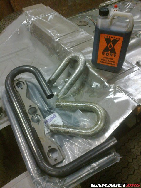

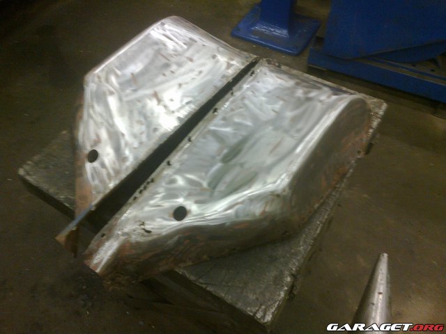

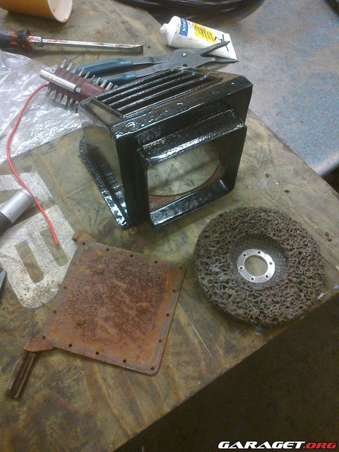

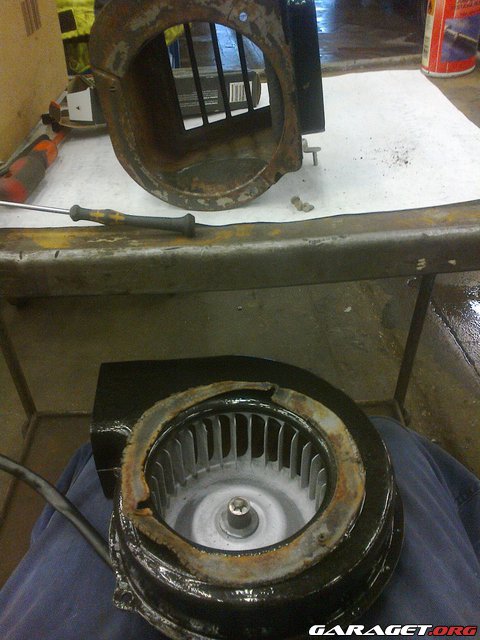

men nu kommer dom, har fortsatt med att slipa ren & börjat rostlaga friskluftskanalerna till torpeden & även gjort klart kupefläkten&spjällhuset till den. har även handlat på mig lite rostborttagning & rörböjjar från www.thojo.se så jag har liggnade om jag skulle få lust att bygga fenderwellheadders wink
onsdag:
hämtade rörböjjar mm hos www.thojo.se
https://www1.garaget.org/gallery/images/45/44948/44948-e8eaabca5a52cf00fbcb24b8f98016fb.jpg

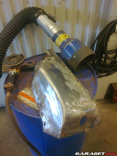

lejde bort bromsoksbytet på brukhinken till en jobbarkompis flickvän så jag kunde slipa på chevans luftintag i lugn & ro smile
https://www1.garaget.org/gallery/images/45/44948/44948-2d354fef8857354c56d4c3e655eb9955.jpg
https://www1.garaget.org/gallery/images/45/44948/44948-4933105bfafd22360ae627e8281675cd.jpg
https://www1.garaget.org/gallery/images/45/44948/44948-822d93187c2f5b961708faba8d7a3c8c.jpg

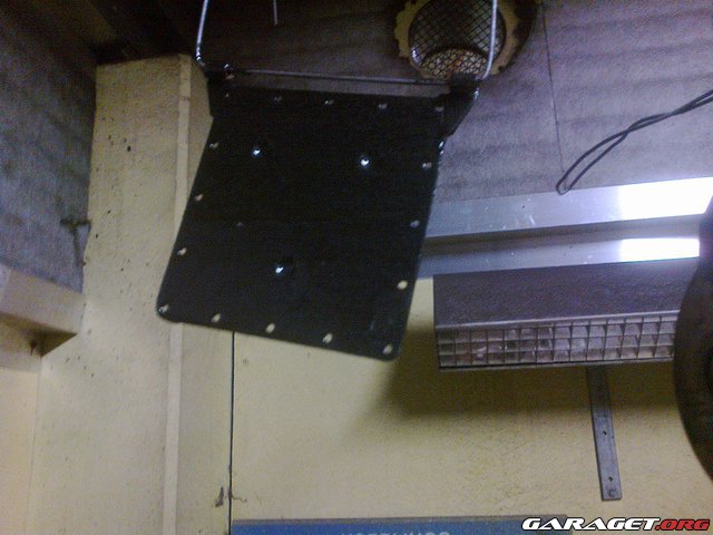

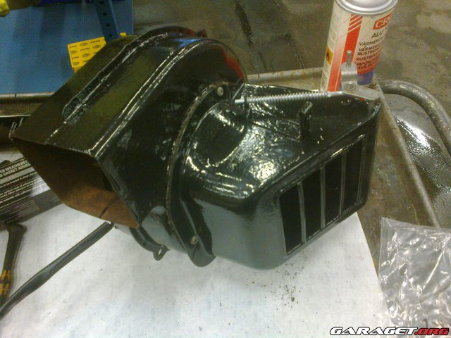

fortsatte med kupefläkten & spjällhuset för friskluft, medan en jobbarkompis fick tvätta min bil wink
https://www1.garaget.org/gallery/images/45/44948/44948-bf9bd4ba7e6c9b22d2a917932b3a68bc.jpg

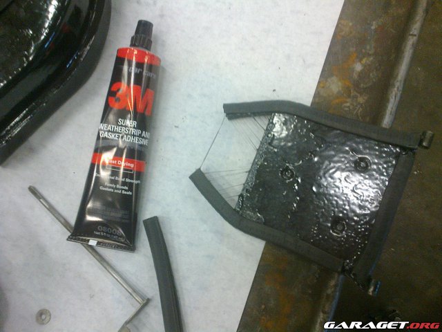

klipper till gummilist, limmar den i skarvarna & målar spjällaxel + fläktvinge.
https://www1.garaget.org/gallery/images/45/44948/44948-61b995b1089c9bb932b7ac51123adef2.jpg
https://www1.garaget.org/gallery/images/45/44948/44948-1e7d2bf7c4ac0f3c10a936b32bf1e535.jpg
https://www1.garaget.org/gallery/images/45/44948/44948-85e148b95fb5179595bd9a45a977fee4.jpg
https://www1.garaget.org/gallery/images/45/44948/44948-aa5b0e02b0aac72f9e51139415efa56a.jpg
https://www1.garaget.org/gallery/images/45/44948/44948-adb1172a0b374f9f3ae520ec7a302155.jpg
det var vardagsmekandet för den här veckan, idag ska jag fortsätta hemma i garaget smile

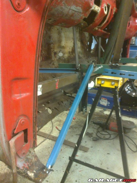

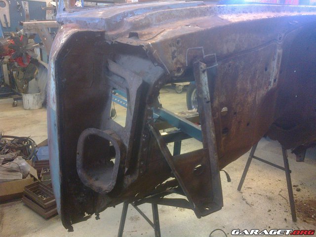

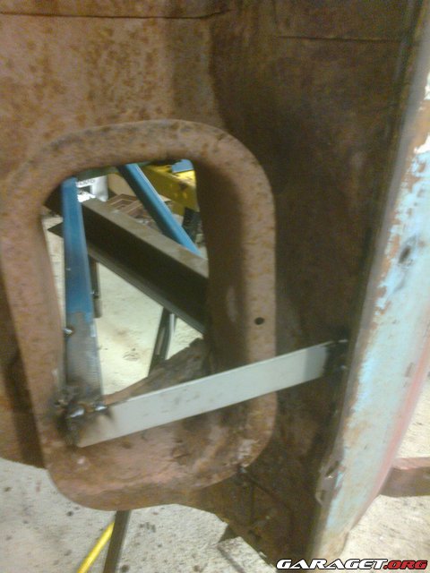

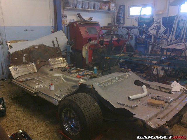

Lördagens Jobb bestod i att kapa/borra loss höger friskluftstrumma, stadga upp A-stolparna & instrumentbrädan med lite profiler inför kapning av torpedvägg & blästring. började även såga lite i torpedöverdelen.
idag står det på tur att kapa bort mittendelen av torpdeväggen, den ska ersättas med den redan lagade biten sen.

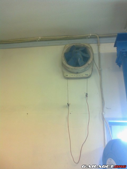

sen monterade jag även upp farsans gamla utsugsfläkt som jag fick av honom i veckan.
skönt att få lite cirkulation på luften i garaget, denna sitter i ett hörn, ventil för inluft i andra hörnet på samma långsida & sen värmepumpen som blåser på andra långsidan så nu bör det bli lite bättre luftcirkulation i garaget iaf.
