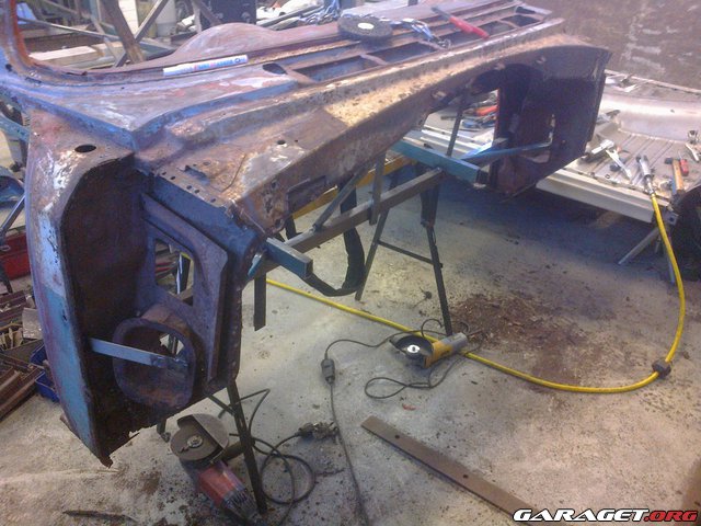

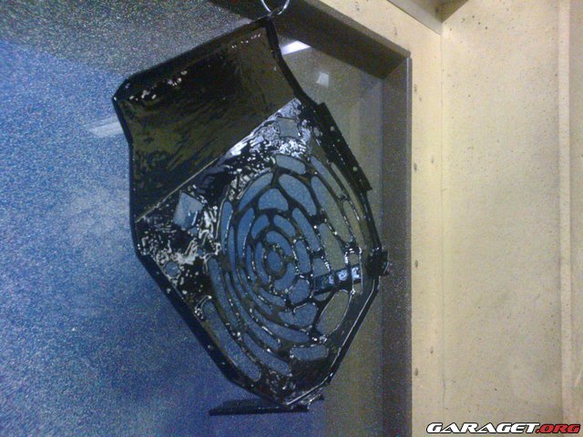

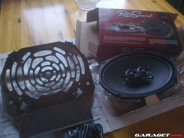

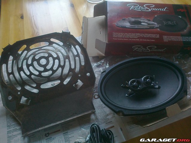

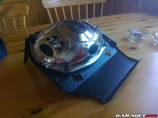

idag blev det "bara" bortkapning av torpeden , sen plockade jag fram delar till ännu ett av småprojekten,
nämligen högtalarhållaren till instrumentbrädan som kommer modifieras för en 6x9" högtalare.
Nu är det Bandyfinal på TV som gäller resten av eftermiddan.
https://www1.garaget.org/gallery/images/45/44948/44948-e4419731a6f2ca657873baa4380b7dc9.jpg
https://www1.garaget.org/gallery/images/45/44948/44948-ffcf70d430c6599a5a9bc7e73b580c18.jpg
Nu har det hänt nåt wink
https://www1.garaget.org/gallery/images/45/44948/44948-635fd936be69bc4a31a580f21485f9f1.jpg
Senast redigerat av farbrorbozze (17 mars 2013)

efter att ha kollat väldigt noga på dina två sista bilder så måste jag fråga... har du typ "vrängt" den.. alltså tryckt i mitten så den buktar ut åt andra hållet? tongue
6 643 Inlägg
17 mars 2013
#1544
jepp, krävdes ju eftersom denna moderna högtalare har inbyggda diskanter.
jag lade den på en rund liten plasthink & gick över den med en hammare tills den buktade åt andra hållet,
'sen riktade jag den mot ett städ med hammaren för att bli av med småbulorna smile

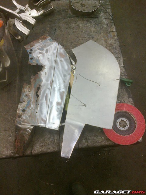

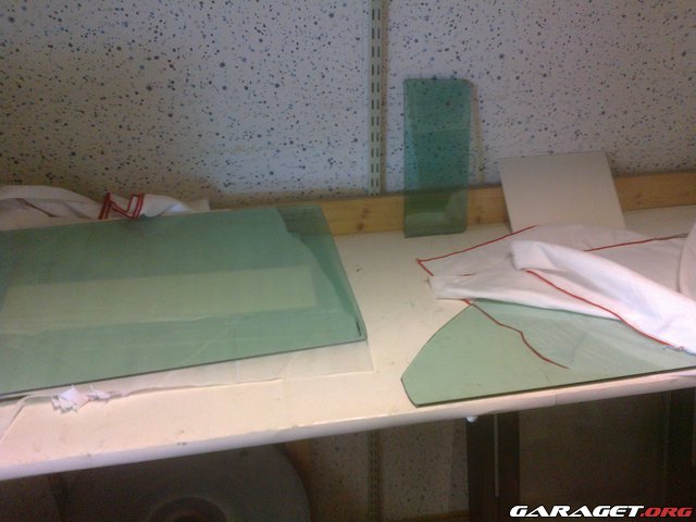

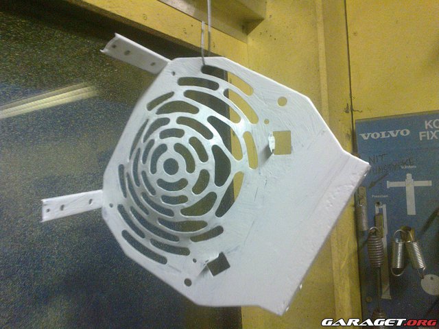

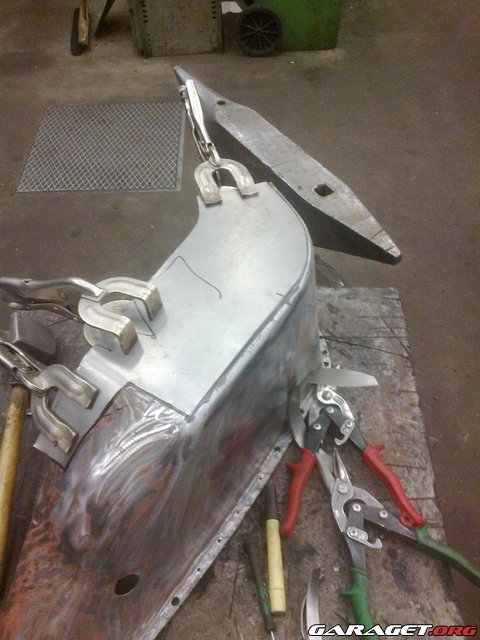

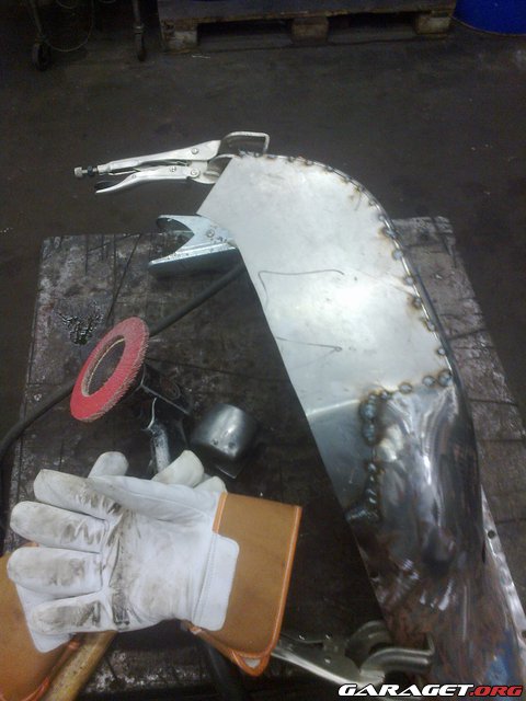

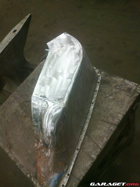

Dåså nu är jag här igen, har inte brytt mig om att uppdatera på ett tag, men nu kommer det ett gäng bilder från den senaste veckan. fixat klart högtalarhållaren till instrumentbrädan,
börjat reparera luftkanaler, & vart förbi glasmäster & kollat på rutorna, dom är skurna men
inte slipade nu.
Den som ser en snygg skäggig kille på Elmia på fredag behöver bara skrika "Farbrorbozze" om dom är pratsugna, är det nån som reagerar så har ni sett rätt wink

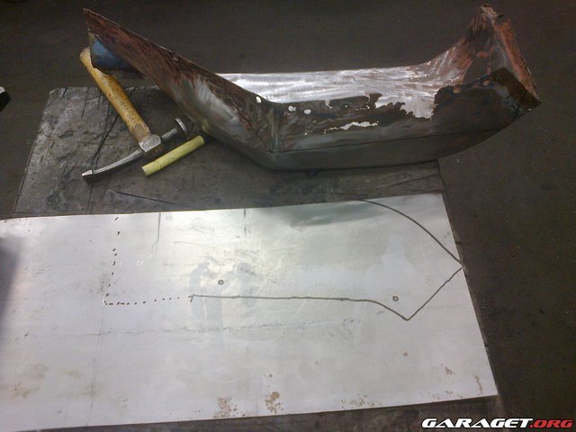

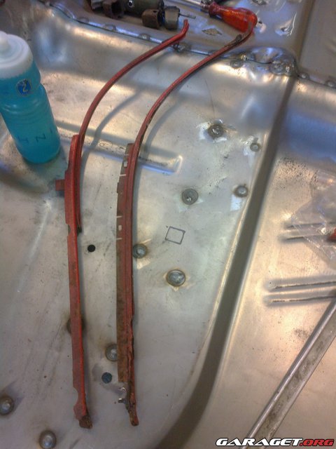

så jag upptäckte jag glömt & ladda upp bilder från förra veckan, 26/3 svetsade jag ena luftkanalen & nu i veckan har jag fortsatt rensa torpeden. bla från små rotbitar & från plåtkanalerna som ska hålla dörrtyglisten .
nån som vet om dessa plåtkanaler går att köpa på metervara?
finns ju att köpa nya färdiga, men dyrt att köpa allt nytt fån USA.
