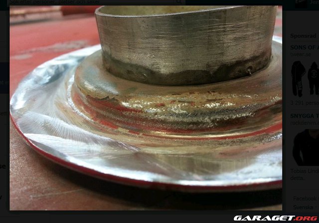

https://www1.garaget.org/gallery/images/125/124810/124810-761116ef1676c6a4198b170bcf52ec7d.jpg

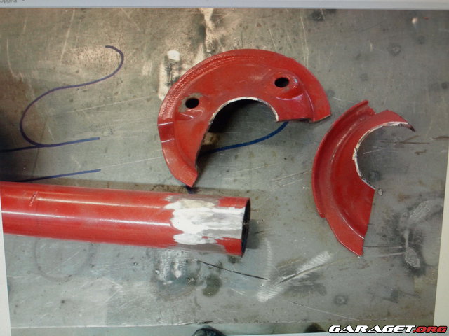

https://www1.garaget.org/gallery/images/125/124810/124810-cb6dbe948b8f932045e82a797dfb2279.jpg

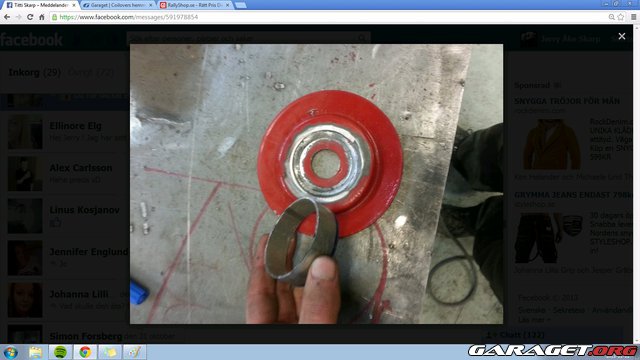

dom är 7" men jag känner i efterhand att jag skulle vilja ha lite längre, För det kan bli för lågt för mitt smak och tycke, därför måste jag köpa hjälpfjädrar och distanser, och det är 1000spänn,
Lagt upp bilder på hur jag gjorde för att få fjädern att sitta kvar,
riktigt störande för 2.25 avgasrör passar inte direkt, jag kapade upp det längsgående och svetsade ihop så det passade i fjädern smile

https://www1.garaget.org/gallery/images/125/124810/124810-ac5d8f7fd7b9afb00a8923264fd69f2b.jpg
