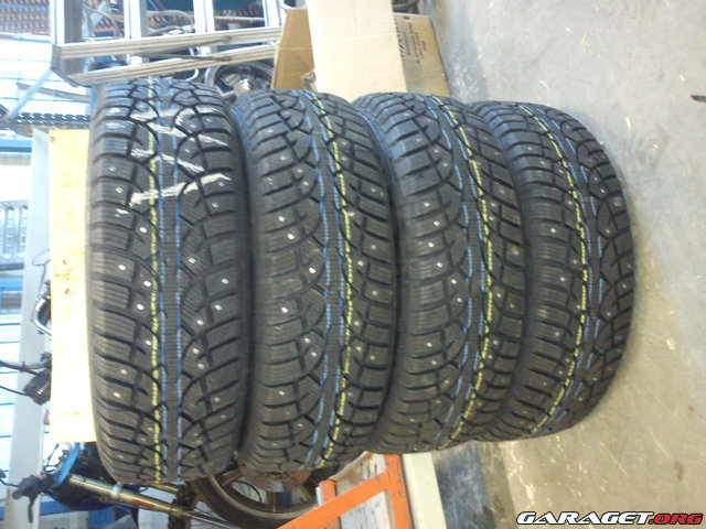

fixade iårdning bilen för trippen till katrineholm på söndag idag
fick bli nya vinter sulor

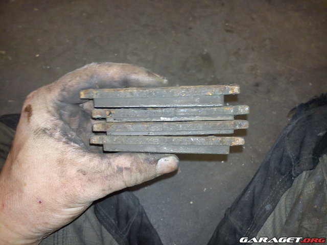

blev &så till att byta ut dessa
https://www1.garaget.org/gallery/images/15/14343/14343-2fb5e9b32d6669fde6d724c49b4d83ea.jpg

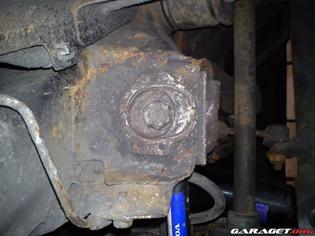

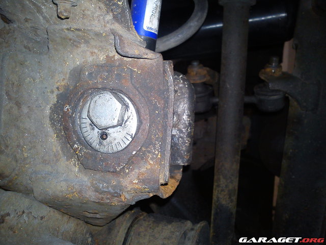

sedan upptäkte jag detta
https://www1.garaget.org/gallery/images/15/14343/14343-da4a00c31b422da367eedbab5f9f7405.jpg
såhär skall det seut!!
https://www1.garaget.org/gallery/images/15/14343/14343-f4e9124f42f227852a34d29146a58e99.jpg
behöver nu svetshjälp imorgon om någon i gbg eller kungälv känner sig manad

problem löst
tack för hjälpen kazma!!
skall tilverka nya ringar o svetsa på plats senare men nu sitter grejorna på plats tills dess vi plockarner allt för att blästra och lacka

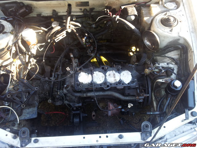

efter närknotakt med mitträcket en tidig november morgon så blev det till att riva bilen o rädda det som gick så som motor, låda, drivlina och diverse uphägning och sedan skrota resten
men har nu äntligen fått tag i en ny bil!! smile
en polare som har haft den och kört lager ras och då han inte har tid för att fixa iårdning den så har jag tagitöver bilen smile
ifull fart att riva
https://www1.garaget.org/gallery/images/15/14343/14343-6285ecdf6750caac1fe44f00e1f08a0e.jpg
börgar bli tomt
https://www1.garaget.org/gallery/images/15/14343/14343-0fcc3cc4cd61d3e6a9b1347d97d6bc02.jpg
aldrig mera ac smile
https://www1.garaget.org/gallery/images/15/14343/14343-025f7222134741e7f0f71c9ee0961ac8.jpg
goa ventilskaft
https://www1.garaget.org/gallery/images/15/14343/14343-047e1f5f15b5338296130e1013b0f00b.jpg

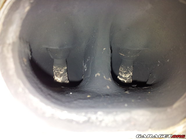

svårt att ta bild på men skaften på insugssidan va helt repiga men inte längs med utan som om dom hugger i ventilstyrningen eller nott
tur man han en frisk topp hemma
https://www1.garaget.org/gallery/images/15/14343/14343-4e90875142e1448a017643584daf6b3c.jpg
sedan är turbon helt slut men det har jag ju en de me så hoppas på att fåihop en maskin nu snart så det blir lite köra nu i sommar!!!!

kan det inte vara så att förre ägaren har gjort ett försök i att rensa dom genom att sätta dom i en svarv eller borrmaskin och slipat eller filat port skiten ?
Project
http://www.garaget.org/forum/viewtopic.php?id=161067
Tack Till !! - Elajo Mekanik - TARD - Guran Man -
Location: Probobly by the food
338 Inlägg
27 mars 2012
möjligt men är mer fundersam vad det e som sitter på avgas ventilerna har aldrig sett att det byggt så me skit innan
aja min gamla topp ser friskare ut så blir tvätt trycktestning och planing av den sålänge

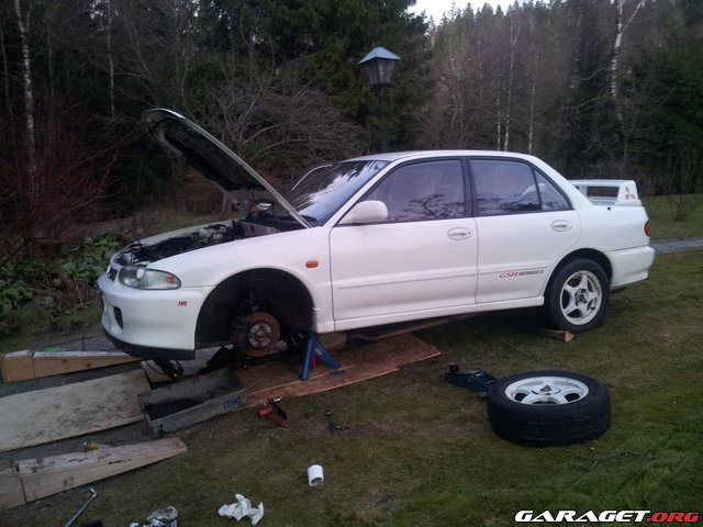

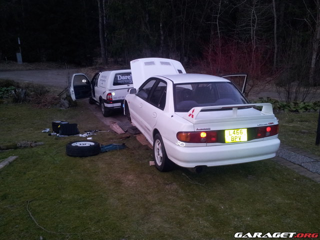

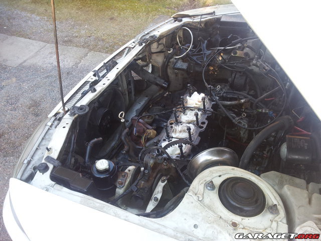

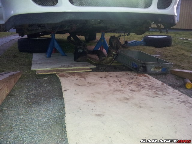

körde en timme på bilen efter jobbet idag med
fick väck drivaxlarna, plockat ner avgas sys och pillat bort vinkelväxeln
fick &så bort den stora fuka dekalen förra ägarn hadde över hela bakspoilern och på några små ställen runt om på bilen
ganska smidigt när bilen står i backe kommer inte behöva lyfta högt när blocket skall ut

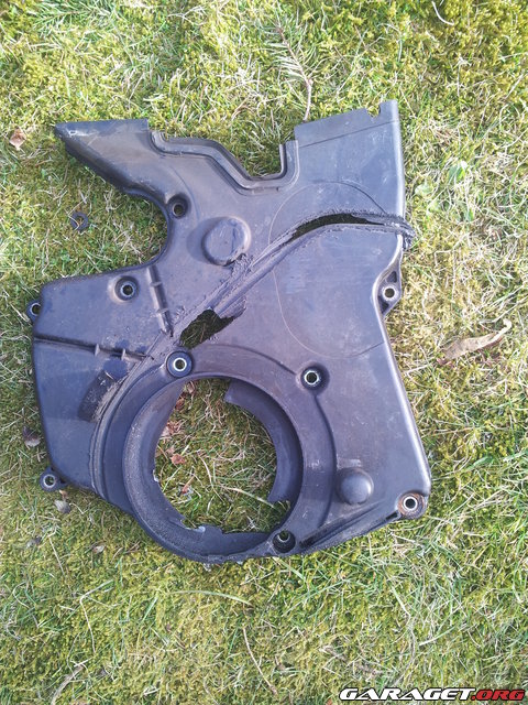

https://www1.garaget.org/gallery/images/15/14343/14343-1d2fe10ad4a4741f63b36b9d8b02d784.jpg
va närapå att spräcka skallen när vinkelväxeln losna!!
lossade 4 av 5 bultar och den srilla ner i pannan på mig
främsta bulten va av!!
https://www1.garaget.org/gallery/images/15/14343/14343-5968e3f2058d9d3019a7b59ece66cb92.jpg
förbannat mycket sexigare ända utan den stora dekalen som satt där innan
https://www1.garaget.org/gallery/images/15/14343/14343-7dad5da55fd79b669df267b977971a82.jpg
nu är allt färdigt för att släppaner blocket ivargefall men blir nog inte förens till hälgen då det verkar bli mycket jobb rästen av veckan

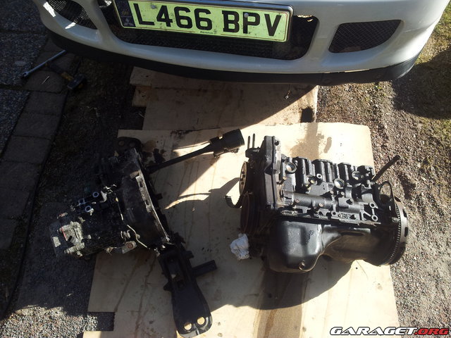

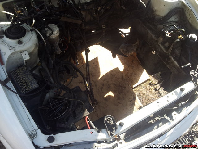

gorde ett ryck idag då jag kom från jobbet tidigt
fick ur block och låda konkat in maskin i boden vilket är lättare sagt än gort, kommer ha förbannat ont i ryggen i mon men nu e den där i stativet
plockade &så ut kolvarna och lyfte på gördeln för o kolla lagerbanorna på veven
tomt blev de
kanske dax för en vårstädning när man endå kommer åt ;P
https://www1.garaget.org/gallery/images/15/14343/14343-050edc9e76ae32ce07cb670ec7be4e4c.jpg

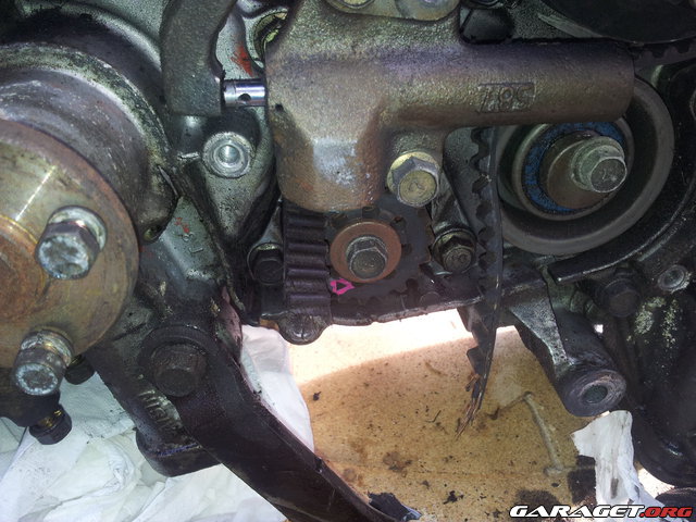

balansaxel remen va av!!!!! WTF??!?!?
inte jag som klipt den utan syns att den slitits av
undrar hurlänge bilen gått utan balansaxlar?
https://www1.garaget.org/gallery/images/15/14343/14343-cfb2adf4e9052fa336a4e7804c73a6e5.jpg

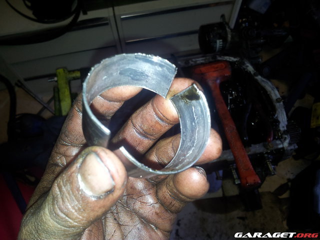

ajdo

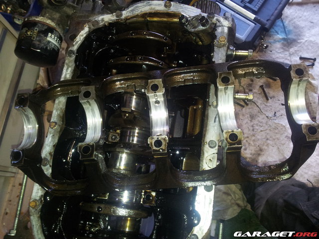

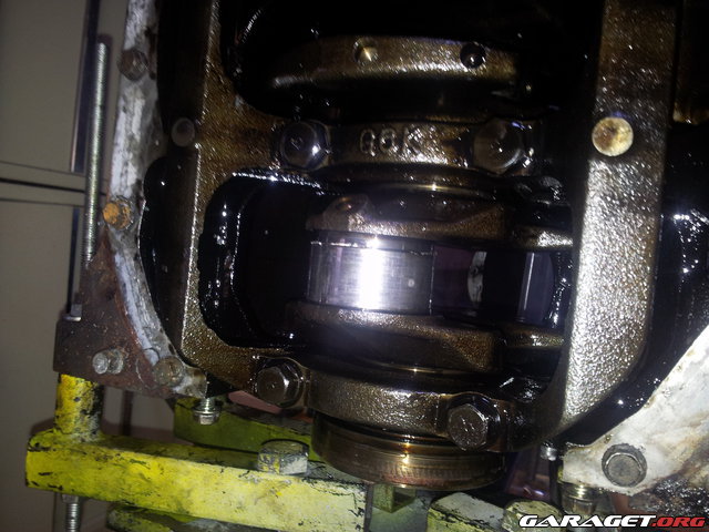

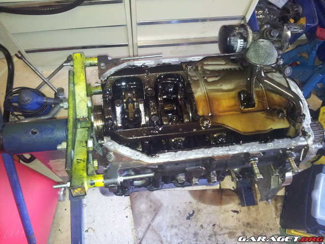

4:ans vevlager har snurrat =/
https://www1.garaget.org/gallery/images/15/14343/14343-9b90478ee26eb07dfc912919a3b99f15.jpg

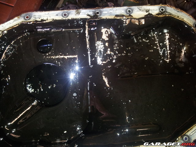

setill att ha olja i maskin!
mätteupp de ja tappa ur maskin o va bara 1,8 liter jag tömde ur den
https://www1.garaget.org/gallery/images/15/14343/14343-e4a5faedf4ddbdc193c631106313561f.jpg
och ramlagrerna ser vell ut som väntat efter 18 års pinande
inte så farligt med tanke på att denna maskin inte kan varit renoverad på 18 ÅR!!!!!
https://www1.garaget.org/gallery/images/15/14343/14343-ac2c3a028356e18f91872a0a9b40edb6.jpg

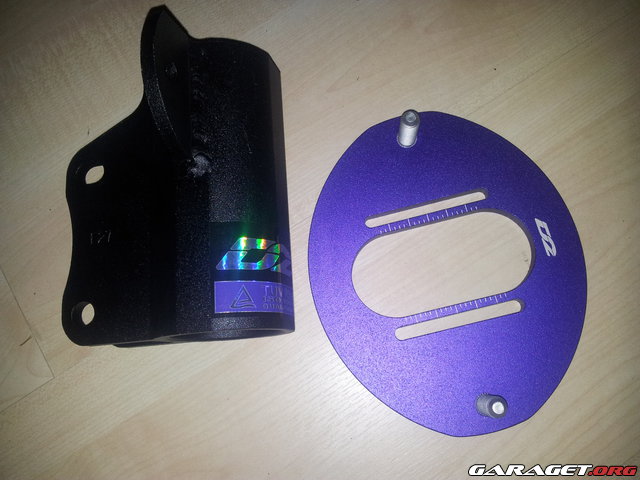

va föresten &så inne hos streetpreformance idag o hämtade upp reservdelar till mina coilisar
https://www1.garaget.org/gallery/images/15/14343/14343-abbd820adbb386e4acc44af58e0051b3.jpg
så nu har jag kompletta coilisar att hänga på bilen senare smile!!
saknar bara 1st låsring men den va restad då dom fått fel av d2
