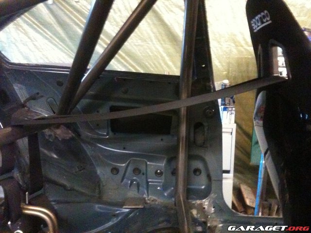

Stackarn skrev:
Gillar inte riktigt vinkeln på dina bälten, du kommer bli avsevärt kortare vid en kollision hmm
Du ska max montera det med en vinkel på 45grader uträknat från De övre hålens lodrätta linje..
http://web.sbf.se/regler/up/11/FR_Tekni … 2011_2.pdf            På sidan 12 står det..
Detta är en rätt bra vinkel! mellan 0-10 grader
https://www1.garaget.org/gallery/images/70/69235/69235-7a4cfa744b3335e21db7a5c1ae430aa4.jpg
Inte för att skräpa ner ja skriver detta, de e bara för att du ska slippa få väldigt ont vid en krock smile

Tack tack grabbar men som sagt väntar på stag bak , och det är bara för show nu använder det inte utan kör det vandliga tills jag kan sätta bältet precis sådär smile
