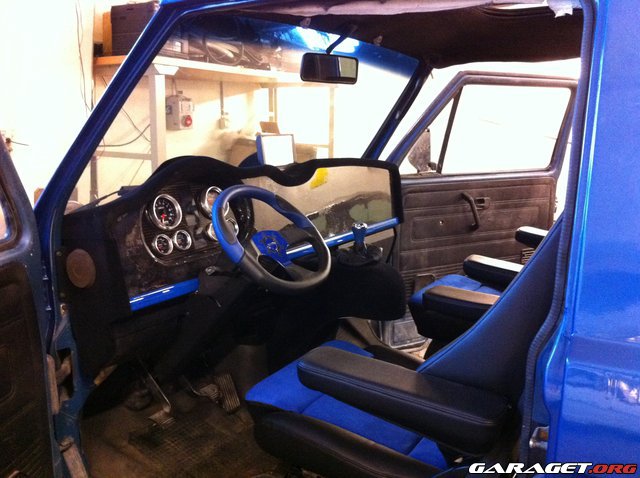

Tänkte bygga ljud i en VW-buss. Eller ja själva bygget får vänta iomed att en hel del annat har högre prioritet men jag behöver i alla fall en del tips på hur jag ska bygga mina högtalarkonsoller i dörrarna för att jag senare ska kunna välja lämpliga högtalarelement.
Tanken är inte att tävla i ljud så att få en snygg och framförallt praktisk installation går före att få ett bra ljud med samtidigt så föredrar jag rent och klart ljud framför att kunna spela högt, får bara ont i huvet av höga ljud i alla fall. Och även om inte tanken är att tävla så vill jag ändå ha en hyffsat vettig installation.
https://www1.garaget.org/gallery/images/67/66960/66960-e864677151b967c8953a6dcc11c7fbc8.jpg

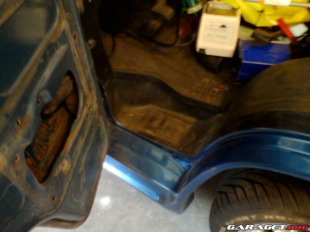

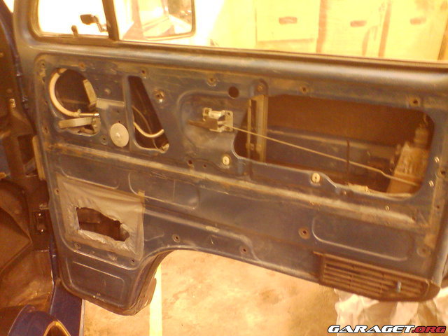

Tanken är att bygga en liten låda som lixom fyller insteget när dörren är stängd. Nederdelen av denna låda är redan påbörjad men den delen som kommer att synas sen har jag inte börjat på. Tanken är att få en diagonal linje från utkanten av "utbuktningen" (längst in i insteget) och upp en bit på dörren. Vinkeln på denna diagonal kommer ju att bestämma i vilken position som högtalarelementet kommer att placeras sen. Läste nånstans att man ska sträva efter att vänster högtalare ska peka rakt mot höger passagerare och högtalaren i högerdörren ska vara vinklad rakt mot föraren, stämmer detta?
Vad ska jag sen satsa på för högtalarelement?
Ska jag ha både diskant och mellanregister i dessa glasfiberutbuktningar i nederkanten av dörren eller ska jag satsa på att enbart placera mellanregisterhögtalarna här och sen placera diskanterna lite högre upp på dörrpanelerna (strax under sidorutorna)?
Att placera några högtalarelement i instrumentpanelen och dessutom få det bra finns det dessvärre ingen vettig möjlighet till.
https://www1.garaget.org/gallery/images/67/66960/66960-260c9d062fa8ce60633aa2ddf980ef25.jpg
Panelerna som syns på dörrarna i den sista bilden är inte dom jag kommer att använda sen när bygget är klart. Har kolfiberklädda masonitpaneler på gång istället. Dessutom kommer handtaget i dörren att se helt annorlunda ut.

I hålet högst upp till vänster på dörren (och motsvarande på förardörren) borde det ju få plats att montera en liten diskanthögtalare så att den blir insänkt en bit i dörren.
https://www1.garaget.org/gallery/images/67/66960/66960-95bcc59da303a3bad3630e71b84c0e45.jpg
Sen där nere bygger man ut en liten bit så att man får plats med en mellanregister.
