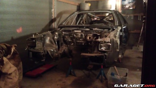

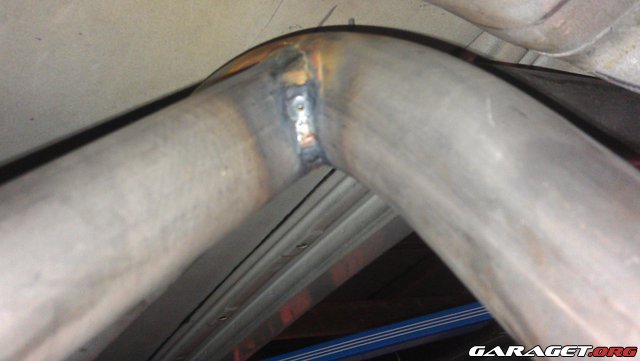

idag har jag mest bara småplockat lite i garaget, testade att sätta dit den gamla rutan för att försäkra mig om att buren inte tog i den, fanns 2-3cm frigång så det är lugnt, värre för glasmästaren som ska stoppa i en ny sen:P
passade på att ta bort bränslerören under bilen, borde gjort det för längesen. sen sopade jag undan lite skit under bilen, plockade ur verktyg och bröte som låg i bilen så nu är den redo för inspektion imorgon:)
https://www1.garaget.org/gallery/images/41/40702/40702-e48cdd2a0dec0b4e3d4126629bafbed6.jpg

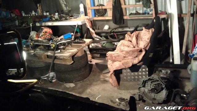

https://www1.garaget.org/gallery/images/41/40702/40702-8af5cbf0b6eeaf88557e1b9d805d25b7.jpg
tror hon längtar ut

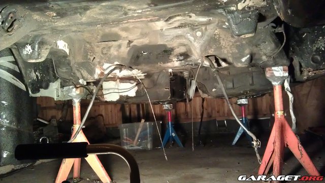

https://www1.garaget.org/gallery/images/41/40702/40702-0f9dc243cfa7449c435d3ac986fe81e8.jpg
tog en titt under på kommande arbete

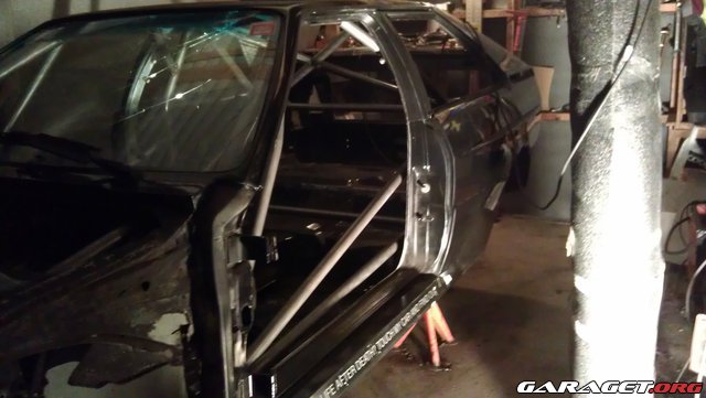

https://www1.garaget.org/gallery/images/41/40702/40702-47e457f9129c10e44363c264bf9bd7be.jpg
Fredagsmyyyys!

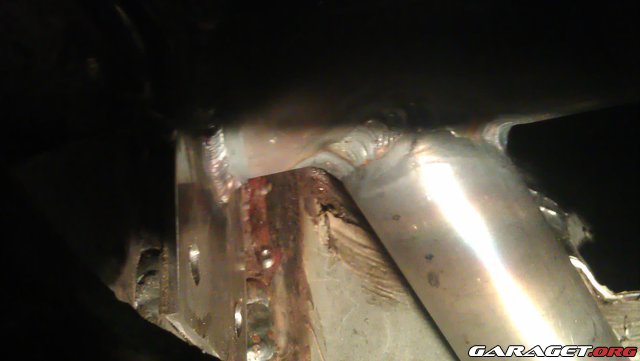

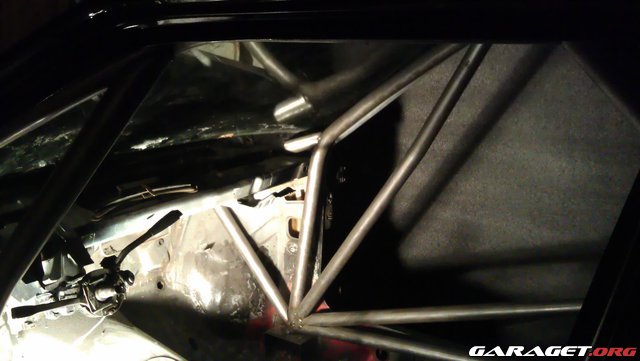

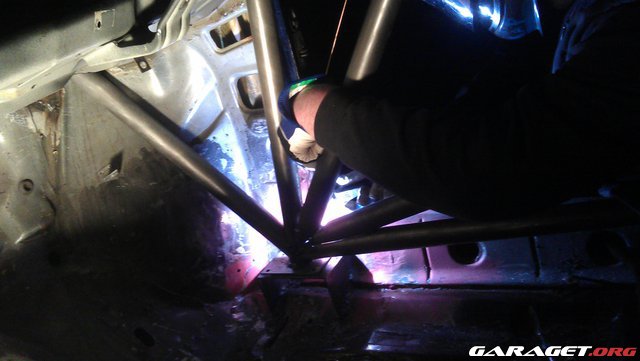

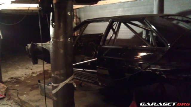

tyvätt hann vi inte svetsa ihop hela buren, men det mesta sitter ihop nu, ska hyra svets även nästa helg så kanske det blir klart nån gång
https://www1.garaget.org/gallery/images/41/40702/40702-c600699492b2facf997123920301ade9.jpg
trångt
https://www1.garaget.org/gallery/images/41/40702/40702-996ae3b83df03c6cfe62615c13e9493f.jpg
https://www1.garaget.org/gallery/images/41/40702/40702-4da45baf655fa5bee68e3211e6aefa20.jpg
jättetrångt

258 Inlägg
20 februari 2012
#199
hitills har det i stort sett bara varit med tig, trångt som fan på sina håll, har fått använde en spegel på ett par ställen för att kunna se när man svetsar,men på ett par ställen kommer vi nog va tvugna att köra med pinne för att komma åt, migmagen blir nog bara till plåt, möjligtvis för att fylla nån spalt som är kvar.
