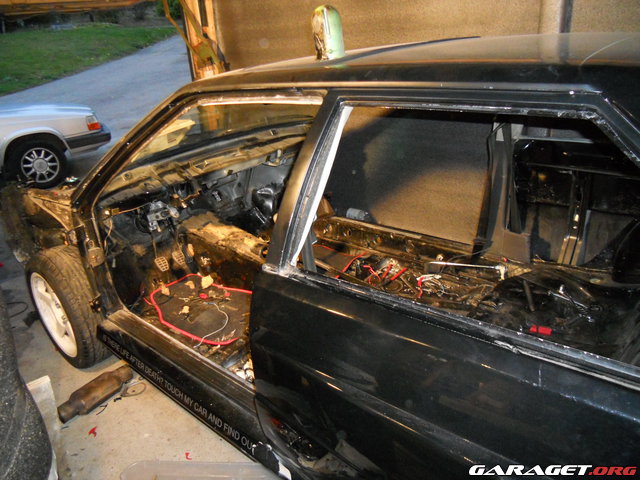

Så här långt har jag kommit än så länge:
https://www1.garaget.org/gallery/images/41/40702/40702-a70b426c5443602a78963dd76220d46f.jpg
demontering1
bågen är urtagen, instrumentbrädan är borta, alla kablar är ur bilen,rutorna är borta bak, motorn är ur.

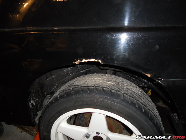

ett par rostfläckar som ska bytas mot frisk plåt:
https://www1.garaget.org/gallery/images/41/40702/40702-fd928b1b852b70166c7e9c33356a4524.jpg
rost1
https://www1.garaget.org/gallery/images/41/40702/40702-a9e82c39224a3f722101caefba55f793.jpg
Rost2
kan nämna att det finns mer men dom här två ställena syndes inte förrän man petade bort lacken, va bara små bubblor, skärmkanten är rutten, kommer kanske få byta hela vägen om jag har otur, men som tur är så är det rak plåt på dom här:)

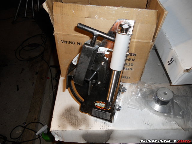

sen ett verktyg som kommer bespara mig många svordomar:
https://www1.garaget.org/gallery/images/41/40702/40702-934901b703c3562954b2674a208c5c23.jpg
Rör notcher
en rörnotcher! va skönt att slippa slipa till passformen på rören i buren, har provat det förr och jävlar vilket skitjobb säger jag bara.

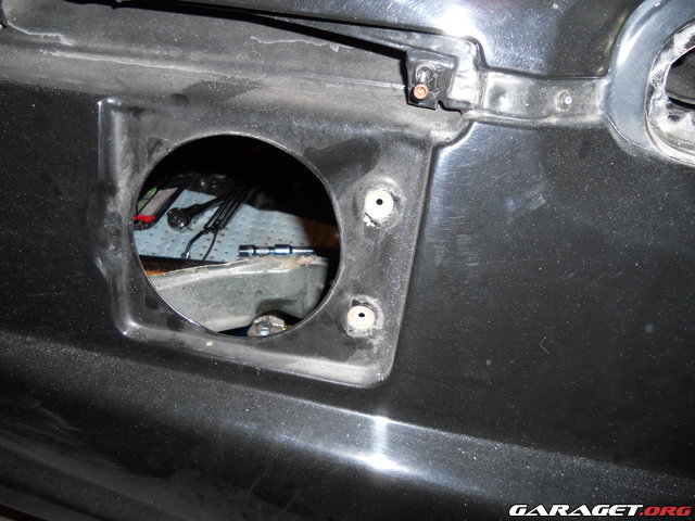

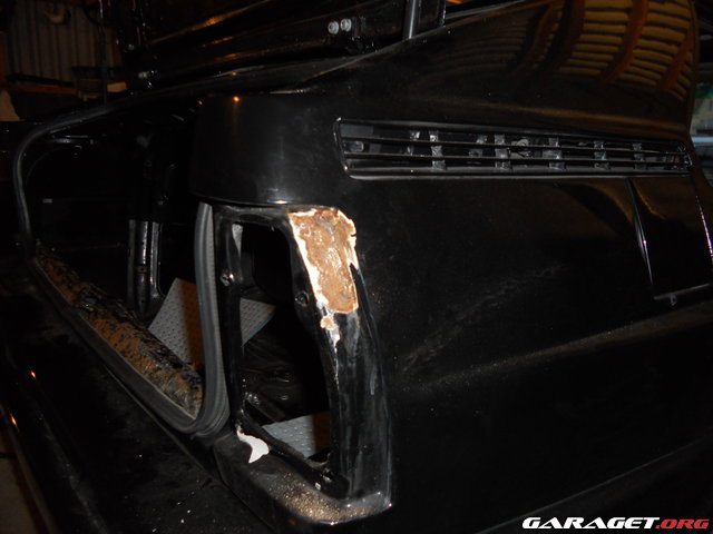

hittade mer rost, men det här räcker nog att ta bort med punktbläster, verkar inte vara värre:
https://www1.garaget.org/gallery/images/41/40702/40702-9e94c4dc7e24b2631766ae392423477c.jpg
Rostfläck
fanns även rostfläckar bakom tanklocket, bakom skruvarna som håller locket, men bläster tar det med:
