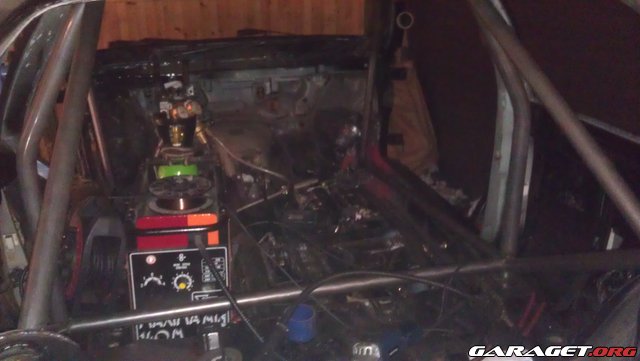

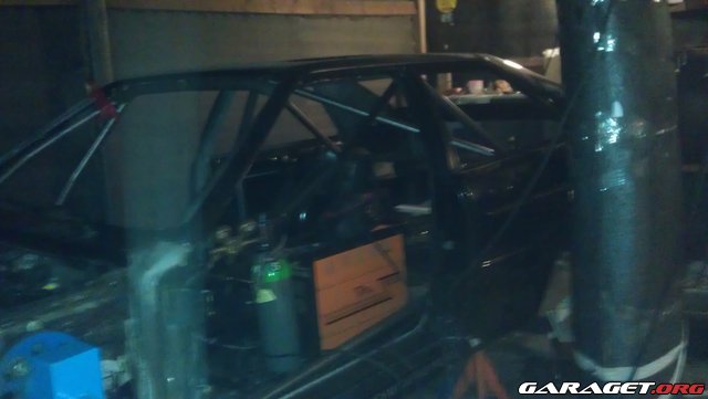

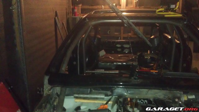

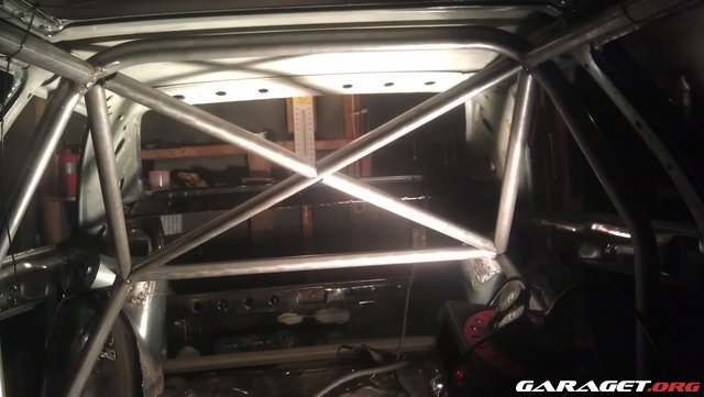

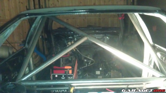

https://www1.garaget.org/gallery/images/41/40702/40702-e36426600a4a64efdb11c22667ce06e1.jpg
Skrapa skrapa

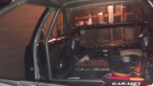

https://www1.garaget.org/gallery/images/41/40702/40702-c37537b9596284b518324e39c34d02e6.jpg
Hö fram mot fjäderben

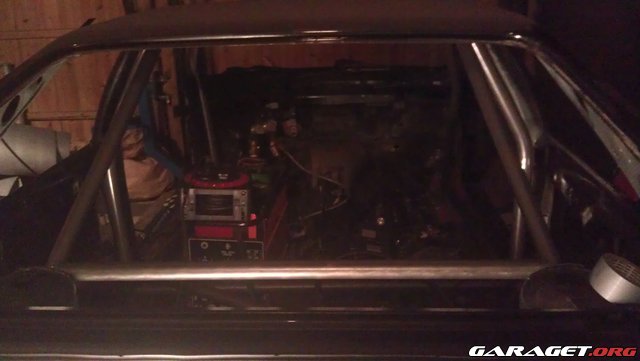

https://www1.garaget.org/gallery/images/41/40702/40702-1994660f684064caf3a1c1b3c24af312.jpg

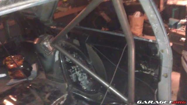

https://www1.garaget.org/gallery/images/41/40702/40702-fe61fca6e11257bc487928d42f55d7c5.jpg

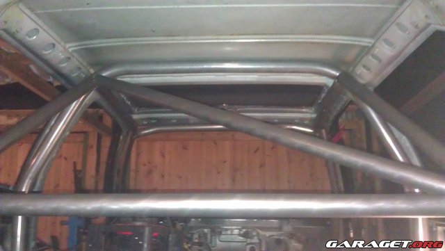

https://www1.garaget.org/gallery/images/41/40702/40702-1908b8c948fda6ff339cb807c4ef72cf.jpg

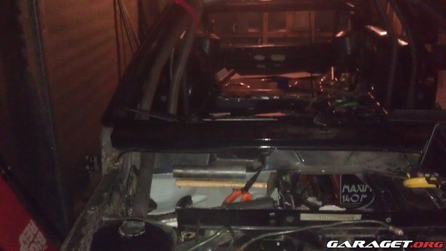

https://www1.garaget.org/gallery/images/41/40702/40702-4b4d8c284d9f6c1d4b98b9c4a62c1e70.jpg
Börjar se ut som en räser

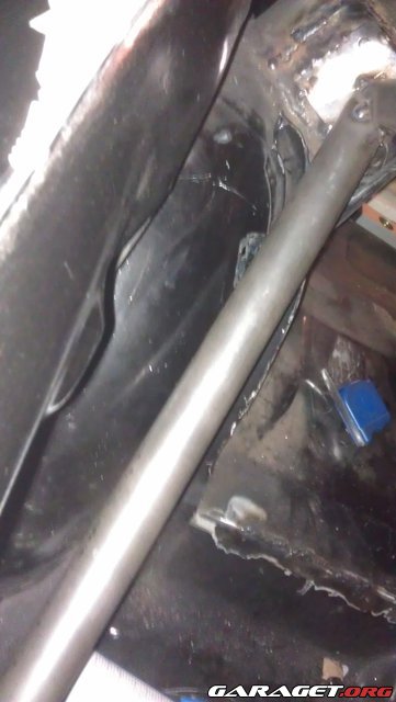

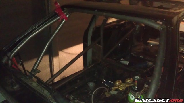

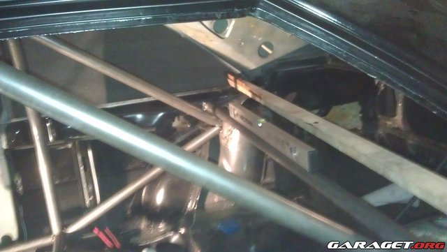

fick lite mer gjort idag, fast det tog tid, kliade mig i huvudet rätt mycket, som tur va kom bröderna bmw förbi och löste min huvudbry:)https://www1.garaget.org/gallery/images/41/40702/40702-7f0a447526fae60aee9a1a56678093a6.jpg
Satte den undre dörrsträvan längre ner i framkant
https://www1.garaget.org/gallery/images/41/40702/40702-f839023de1071ab8dfdc8538ad097aea.jpg
Måttade in Toyota staget
https://www1.garaget.org/gallery/images/41/40702/40702-3301a46bdb678634d003a79899ed6f02.jpg
https://www1.garaget.org/gallery/images/41/40702/40702-11a75feaefb61530e3f19d5702f284de.jpg
https://www1.garaget.org/gallery/images/41/40702/40702-4e09eb88fec529b8aea94e39f5c904e2.jpg

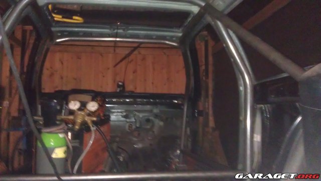

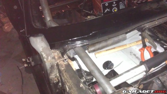

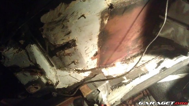

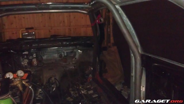

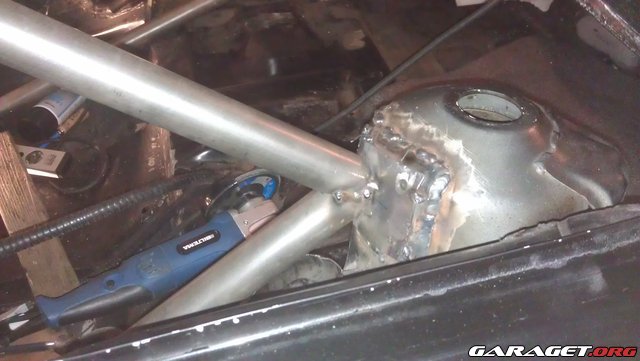

blev en del gjort även idag, började vid tolv ungefär och kom hem nyss, fick ont i knäna o ryggen av kylan, är helt stelfrusen, tur att det inte va -20grader ute:D
https://www1.garaget.org/gallery/images/41/40702/40702-fb2fe6adfd3b36073f59cd1ada5b009d.jpg
tog en stund att forma plattan till buren, men den kom dit
https://www1.garaget.org/gallery/images/41/40702/40702-416545f43949b4ddab5111866cd43196.jpg
gjorde även andra sidan när jag ändå höll på
https://www1.garaget.org/gallery/images/41/40702/40702-e08a6647e1c1437f651f1ce69c1f8baf.jpg

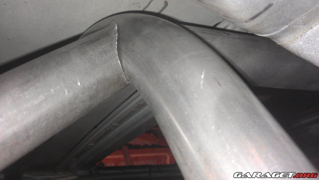

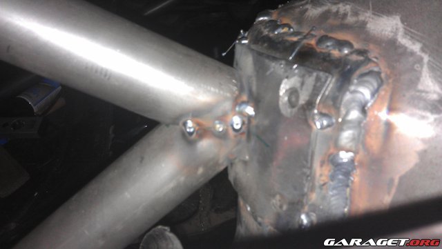

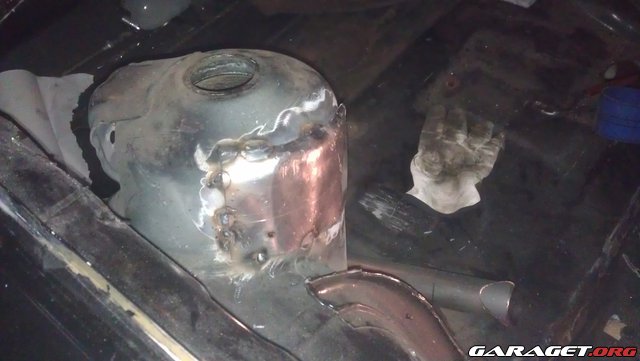

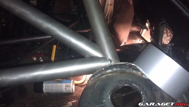

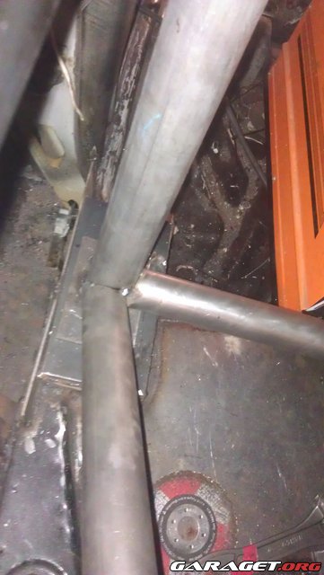

gjorde iordning rören på ena sidan, kapade dom så dom går ihop innan fästpunkten, kommer snyggsvetsas senare med tig, nu är det bara punktat
https://www1.garaget.org/gallery/images/41/40702/40702-2f75a686cc7184b556fe73fe8da5e119.jpg
https://www1.garaget.org/gallery/images/41/40702/40702-1ec829a9b3897cef28d669eac18208b8.jpg
så här blev det
https://www1.garaget.org/gallery/images/41/40702/40702-be28721bf569c5d6bdb03c7929626185.jpg

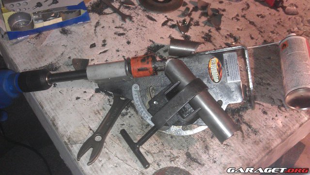

så här ser det ut nere vid huvudbågen, rörnotchern är guld värd!
https://www1.garaget.org/gallery/images/41/40702/40702-52d507e79d50091115bc5a57aa22ba94.jpg

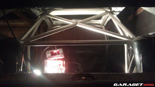

kommer möta upp alla rör likadant i resten av bilen där det går tänkte jag, alla ska ihop i fästpunkten
https://www1.garaget.org/gallery/images/41/40702/40702-a7cb5e0102f75a5907a0205749e5efb5.jpg
guldverktyget

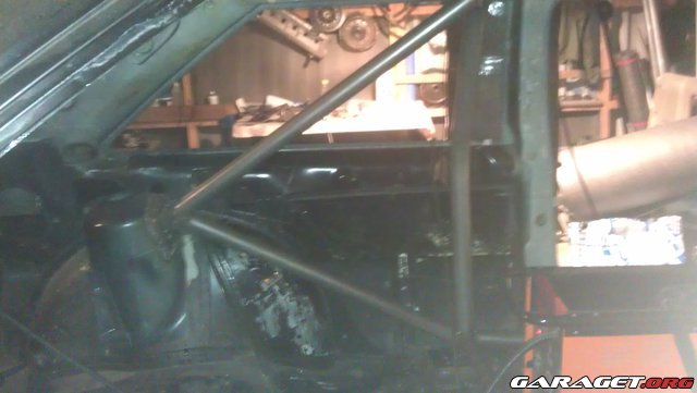

måndagsmys i garaget:
https://www1.garaget.org/gallery/images/41/40702/40702-81e1a956c0c20fb1dbd5b4b128c96b59.jpg

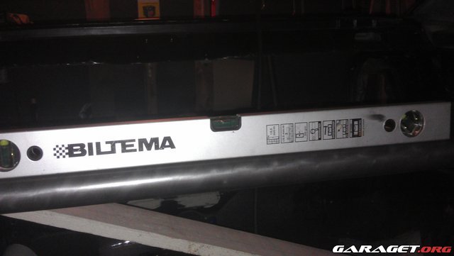

satte dit strävorna på andra sidan, lyckades till och med få dom i samma höjd.
https://www1.garaget.org/gallery/images/41/40702/40702-c209215908cd2adde32c6cd526ecd62f.jpg
ser ni bubblan?
https://www1.garaget.org/gallery/images/41/40702/40702-07b9737960ccb851b46898514b567ac7.jpg
nästa steg blir att göra ett kryss här
https://www1.garaget.org/gallery/images/41/40702/40702-782697cb128d27098402ca2f0b6e8110.jpg

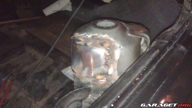

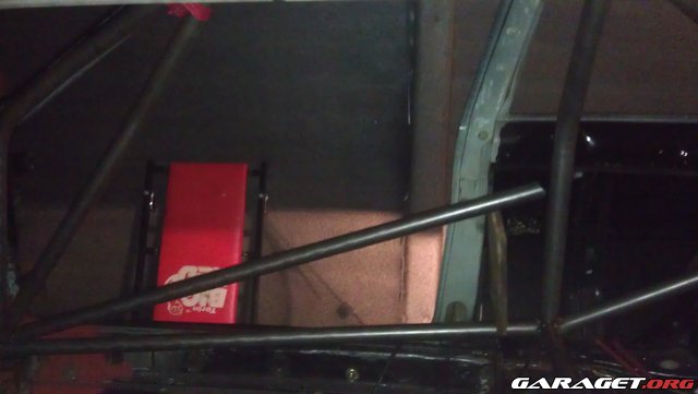

tajt ska det va! nedre strävan från huvudbågen upp till fjädertornet bak, har spel på ca 1mm till hjulhuset, samma på andra sidan, kanske ska svetsa ihop den med hjulhuset sen, skadar nog inte för att få allt lite styvare
https://www1.garaget.org/gallery/images/41/40702/40702-1aa9acd15dafa147cba5bc1b47bc0362.jpg

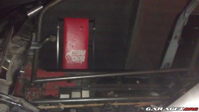

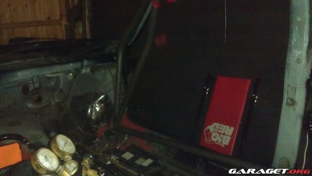

va tvungen att kika lite provisoriskt hur det kommer se ut i dörrhålet
https://www1.garaget.org/gallery/images/41/40702/40702-98dd04540cc5ada8602693cc397fcfcd.jpg
ungefär såhär kommer det se ut, nu fattas hjälmkrossarstaget och jag måste sätta i stolen för att se hur högt jag kan placera dörrsträvan utan att det tar i stolen.

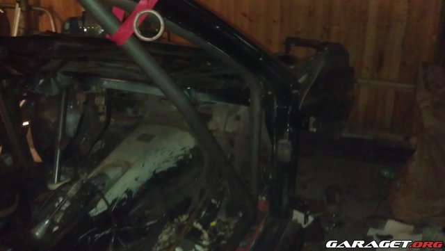

blev lite gjort även idag, garagetorsdag:)
https://www1.garaget.org/gallery/images/41/40702/40702-1fab2dec67f3ec89758a18ef98d31b6b.jpg
ett rör
https://www1.garaget.org/gallery/images/41/40702/40702-1be6bfb312e7ae2f4880f95e2586caa0.jpg
två rör
https://www1.garaget.org/gallery/images/41/40702/40702-2a86ae54fc5132636875d917601aae53.jpg
https://www1.garaget.org/gallery/images/41/40702/40702-a5aae2a86b9fa3a35f79d3f3262d4bc7.jpg
tre rör
https://www1.garaget.org/gallery/images/41/40702/40702-4ac19e6912bf1f92cb8205b1c2a0164e.jpg
fyra rör och krysset blev till och med rakt, va lite pyssel

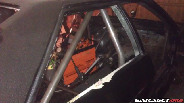

https://www1.garaget.org/gallery/images/41/40702/40702-7f389c003255c7b37339257ad84704c9.jpg
räserkostymen börjar passa
https://www1.garaget.org/gallery/images/41/40702/40702-012aae66c156bc5ff4a7de501beb72cf.jpg
känns att bitarna börjar falla på plats, inte långt från svetsning nu:)
