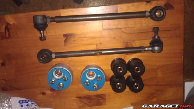

fått hem lite nya grejor som jag hämtade ut idaghttps://www1.garaget.org/gallery/images/41/40702/40702-d578591c2c42d90f16506f0ba08093bf.jpg
mums

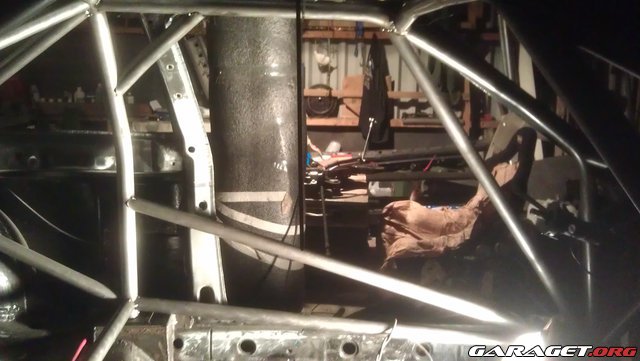

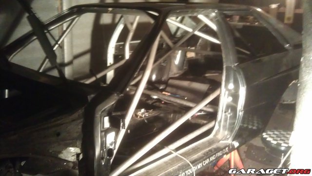

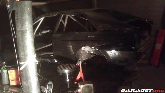

https://www1.garaget.org/gallery/images/41/40702/40702-8d15cc6ef9af699d88b951694df88e58.jpg
https://www1.garaget.org/gallery/images/41/40702/40702-0c7f64acd2bbcda9ccf4e185e7fd7c18.jpg
https://www1.garaget.org/gallery/images/41/40702/40702-c80f09730545ba78275d6cad8f7fe038.jpg
Försöker få allt att mötas i samma punkt

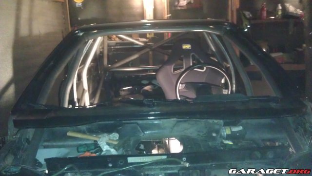

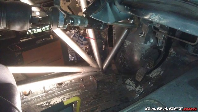

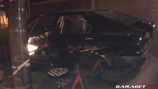

https://www1.garaget.org/gallery/images/41/40702/40702-2de99e383f4bbd3cd80db210e1689f4e.jpg
https://www1.garaget.org/gallery/images/41/40702/40702-2b6df9e6a8b859bb5573d3953d142b76.jpg
https://www1.garaget.org/gallery/images/41/40702/40702-b4b5f033156cbcf453717678fcf53cff.jpg
https://www1.garaget.org/gallery/images/41/40702/40702-3a8ed8553f10b9fedcf23effb2205975.jpg
smile nästa helg blir det helsvetsning av buren, är bara hjålmkrossarstagen som är kvar att passa in.

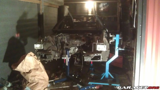

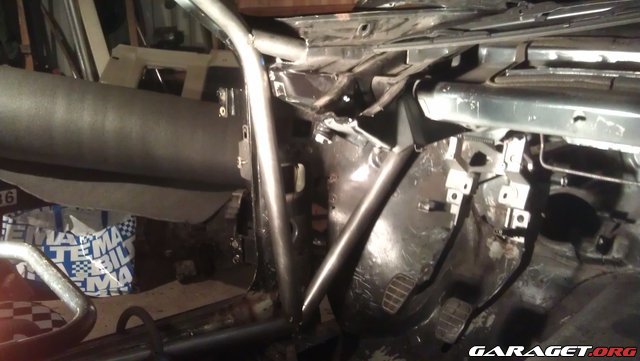

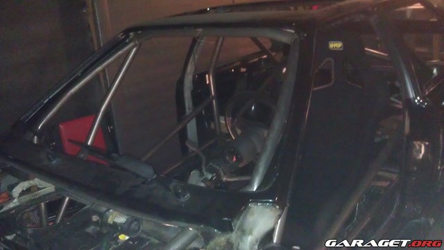

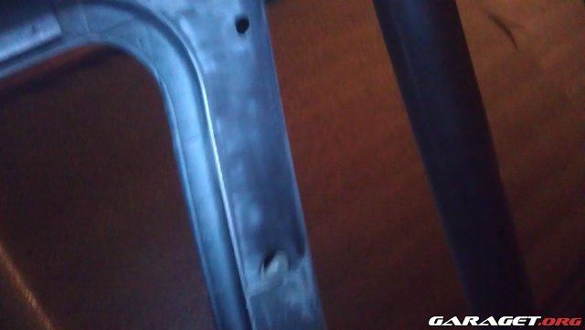

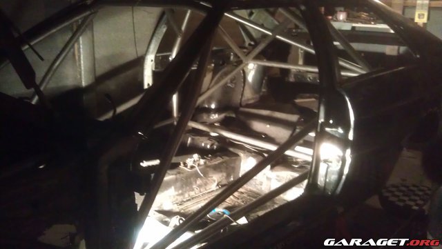

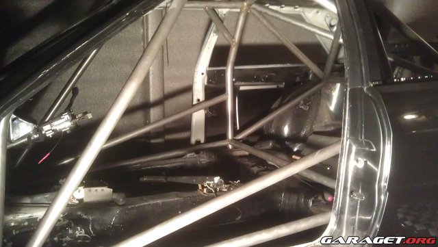

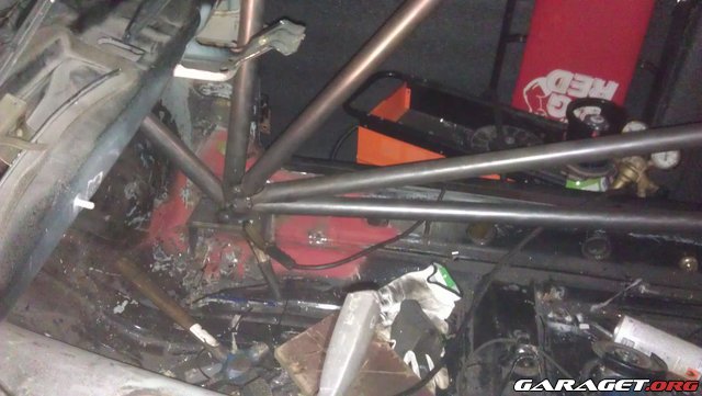

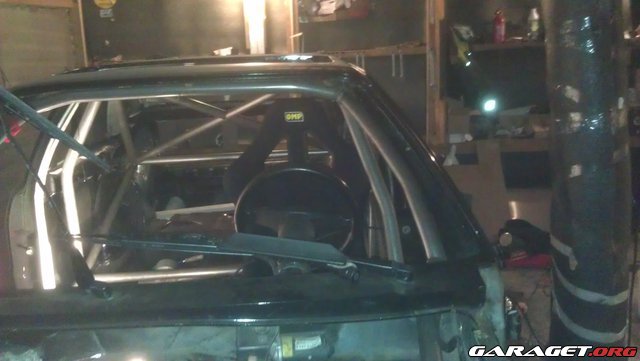

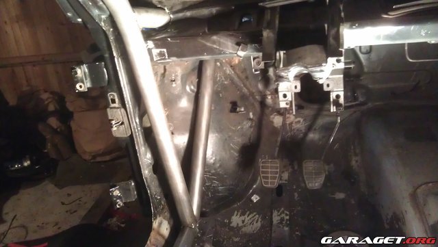

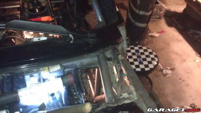

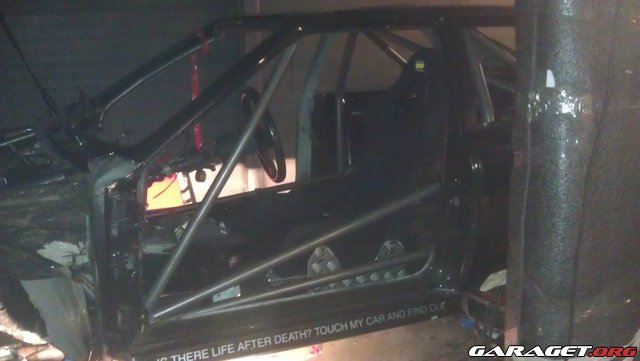

fått dit hjälmkrossarstagen, tog säkert 2 timmar innan dom hamnade någorlunda rätt, va riktigt krångligt att sätta dom där dom inte tar i hjälmen för mycket och få dom på samma ställe.
på torsdag kommer det  f.d besiktningsman från sbf(besiktade bla burar för tävlingsgodkännande) och kollar hur det ser ut innan jag svetsar ihop den, förhoppningsvis får jag tummen upp och isf finns möjligheten att tävla med bilen i framtiden om man får för sig det.
i övrigt om det går vägen är den färdig för svetsen:D kommer kännas riktigt skönt när den är svetsad, då känns det som det värsta är gjort(det är det nog inte) och jag kan börja laga rost,skrapa resten av underredsmassan,bygga ihop fronten så den blir bultbar och börja slipa och grunda buren och allt invändigt.
https://www1.garaget.org/gallery/images/41/40702/40702-db96c42bbc660bafea47acc0bce8a14b.jpg
slipa plåtrent

redo för helsvets förhoppningsvis
