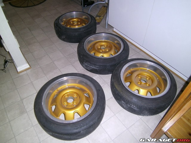

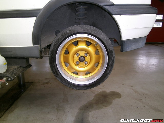

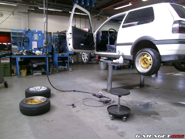

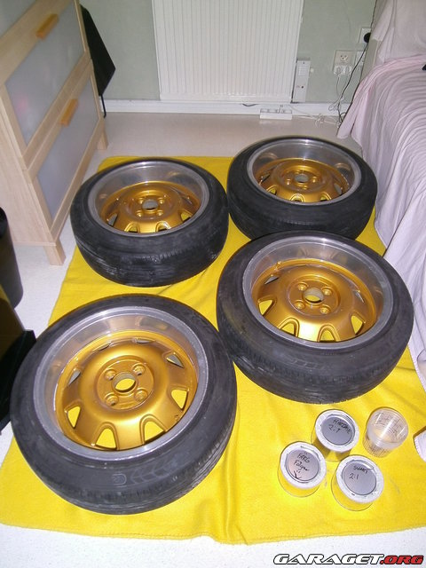

Som ni kanske tidigare läst och sett i tråden (sida 10) så håller jag på att renovera ATS Cup fälgarna jag köpte i november förra året. Jag började med att slipa ner dem inför lack. Mer om de kan ni som sagt läsa på sidan 10 här i tråden.
I början av februari körde jag ner och hämtade mina nylackade fälgar hos Mattias (Polyvax).
Jag valde dock att inte visa er fälgarna då utan drog ut på de hela för att alla nyfikna skulle få suga på karamellen lite. big_smile
Och eftersom jag är som jag är så vände jag på renoveringen lite och slipade centrumen, lackade dem och först nu har jag börjat fixa och slipa ner banorna och kanterna som rent ut sagt såg förjävliga ut!! Normalt hade man kanske slipat allting på en gång och lackat dem som en avslutning...men så gjorde inte jag!
I alla fall...nu kommer jag lägga upp en massa bilder på fälgarna från när dem är lackade. På dem första bilderna är inte kanterna eller banorna fixade. Men jag kommer skriva under bilderna när de helrenoverade fälgarna kommer (alltså där bana o kant är fixad).
Dessutom så är inte fälgarna helt färdiga fast att banorna och kanterna är fixade. Jag kommer lacka kanterna svarta inuti fälgen för att efterlikna originalet! Alltså såhär:
https://www1.garaget.org/gallery/images/169/168776/168776-7fafb72d648f1397f9c5c8be8089e3f5.jpg
Original
Nu kör vi! smile

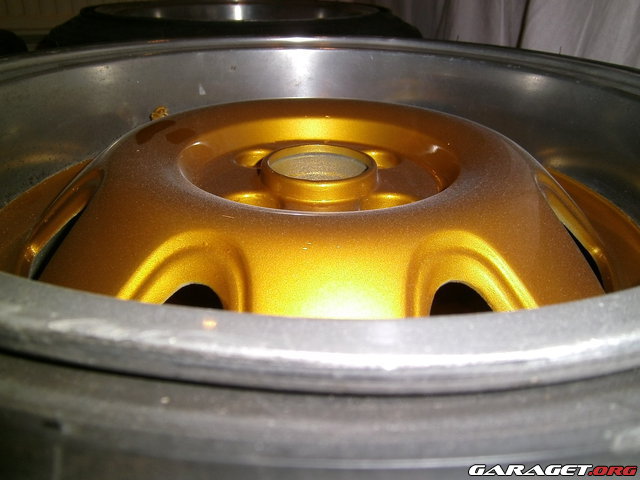

https://www1.garaget.org/gallery/images/169/168776/168776-e437a317e56374f488c3399e89da8f36.jpg
Precis hämtade från lack

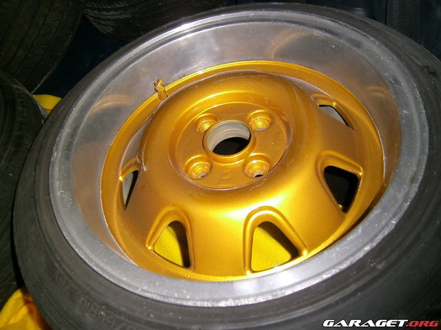

https://www1.garaget.org/gallery/images/169/168776/168776-5ed61185218b43a013a364274a4e8ff6.jpg
https://www1.garaget.org/gallery/images/169/168776/168776-40c802bd98bc8d915663c30aa3a84e3c.jpg
https://www1.garaget.org/gallery/images/169/168776/168776-5a20bbacd17b7d094ed7dca6d64b41cf.jpg
Dammiga
https://www1.garaget.org/gallery/images/169/168776/168776-ffc04feb4532b13cefcb407368707c3f.jpghttps://www1.garaget.org/gallery/images/169/168776/168776-1bb7bf71651b8280e87c0b637df8397b.jpg

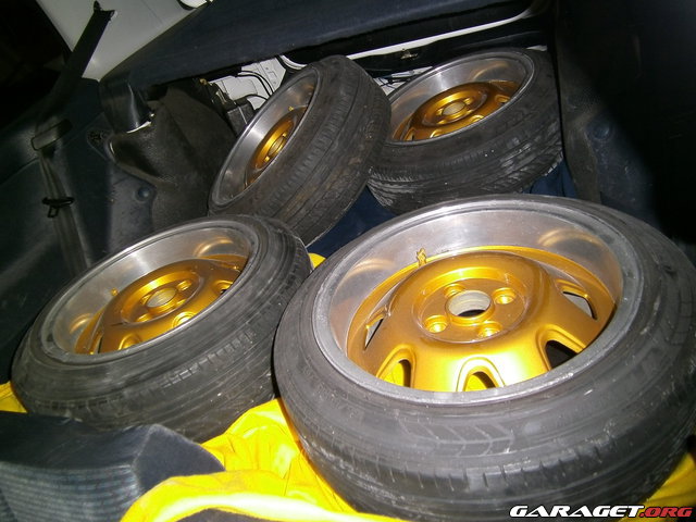

Här ligger dem på mitt gamla rum, vilket inte är så uppskattat av morsan

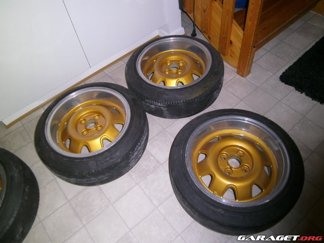

https://www1.garaget.org/gallery/images/169/168776/168776-44a53093c6b009c4367ae99752a1f655.jpg
https://www1.garaget.org/gallery/images/169/168776/168776-8564d5bf71607508afaab314075ac52e.jpg

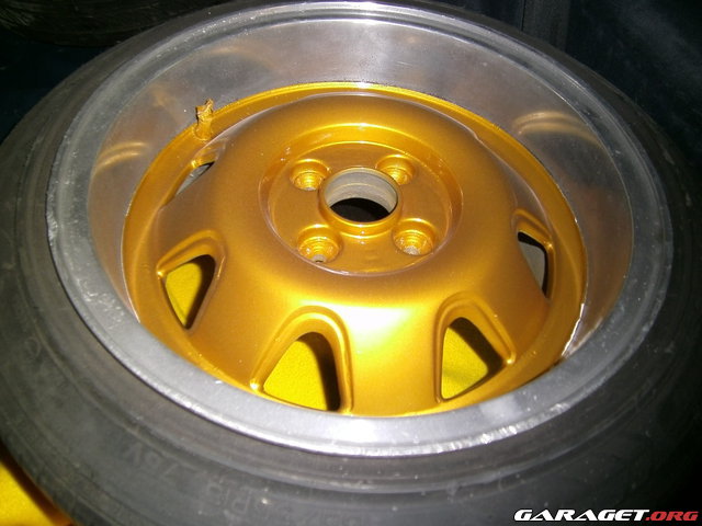

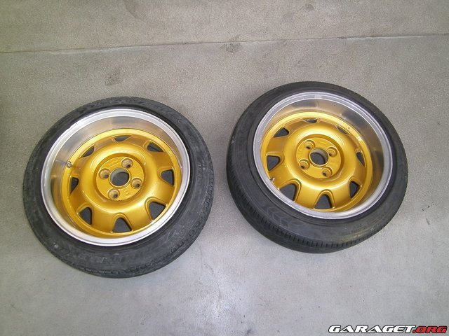

Nu kommer bilderna från i lördags när jag började fixa kanterna och banorna på 2 st fälgar big_smile
https://www1.garaget.org/gallery/images/169/168776/168776-1141cd21d3207f44c052559eec6d9441.jpg

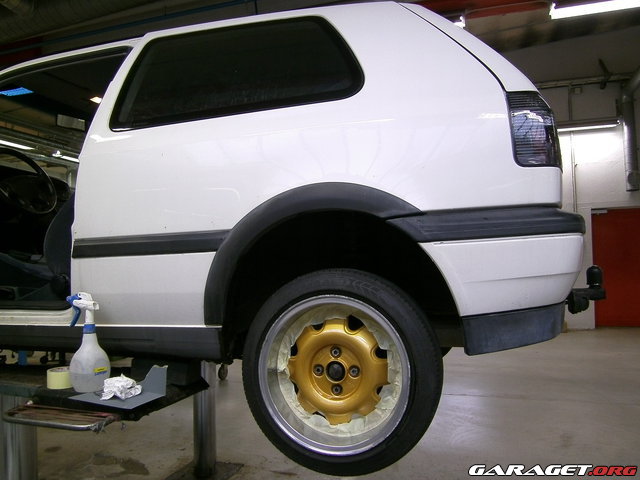

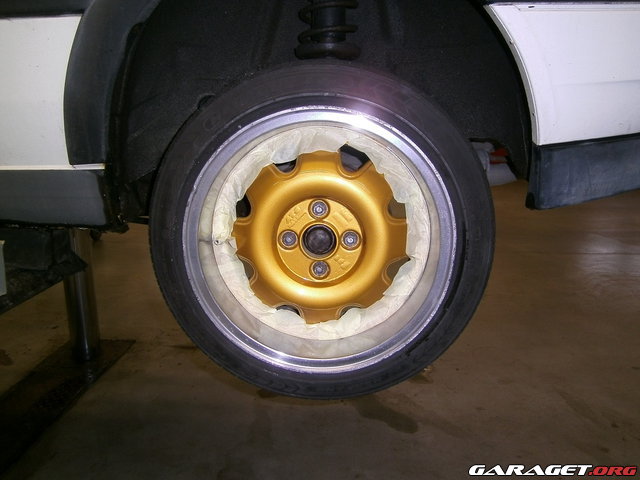

Maskerad inför slipning av bana och kant
https://www1.garaget.org/gallery/images/169/168776/168776-f2f90efee35e0b2766093a4fe5ef30aa.jpg
https://www1.garaget.org/gallery/images/169/168776/168776-e3823c9612e2e98320f5262145239ff5.jpg
Det gick åt en del vatten när jag våtslipade
https://www1.garaget.org/gallery/images/169/168776/168776-f02c52000397d31e534e50d38265a7cd.jpg

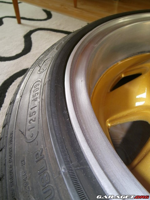

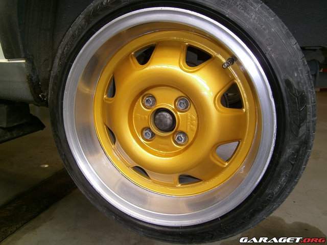

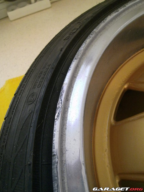

Snacka om skillnad smile Banorna är slipade med 240, 500, 1200 o 2000-papper. Våtslipade!! Kanterna är slipade med 80, 120, 240, 500, 1200 o 2000-papper. Också våtslipade! Denna fälgen var fulast i kanterna så jag slipade inte ner alla märken för då hade där inte blivit någon kant kvar hmm
https://www1.garaget.org/gallery/images/169/168776/168776-272670c0b19d86be04d976db83535e5f.jpg
Men jag är sjukt nöjd med resultatet!
https://www1.garaget.org/gallery/images/169/168776/168776-ebaa3d87dfbd585bf575b302bd2b1c8f.jpg
https://www1.garaget.org/gallery/images/169/168776/168776-84118165b245b124cabeceff91460213.jpg

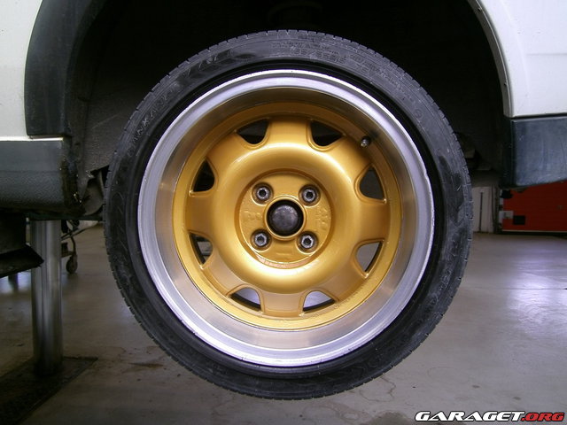

Vänster: Slipad Höger: Oslipad

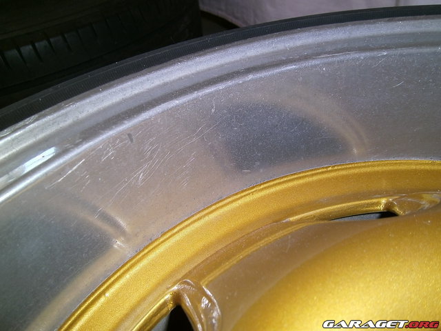

Oslipad!!!!!!
https://www1.garaget.org/gallery/images/169/168776/168776-a5f77bf73428c4e8f74daac21e24e06d.jpg

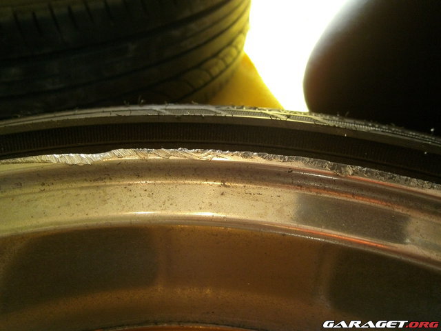

Oslipade! Äckliga kanter sad
https://www1.garaget.org/gallery/images/169/168776/168776-1885e840008a66c509bddcab67b0fadf.jpg
Innan slipning
