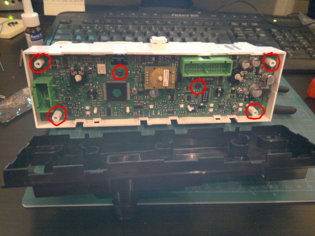

Dags för en makeover av ECC-enheten... tidigare blått:
http://i166.photobucket.com/albums/u119/premonitioner/SOUL%20FIRE%20-%20MAKEOVER/201201082205.jpg
Ska nu bytas mot lila/rosa.
Börjar med å visa för de som kanske är intresserade hur man plockar isär hela enheten på en Volvo V40 wink
1: Lossa den bakre (svarta) kåpan:
http://i166.photobucket.com/albums/u119/premonitioner/SOUL%20FIRE%20-%20MAKEOVER/201201082207.jpg
...de 4 skruvarna i hörnen är till den svarta kåpan, de andra 2 är till kretskortet...
http://i166.photobucket.com/albums/u119/premonitioner/SOUL%20FIRE%20-%20MAKEOVER/201201082207_2.jpg
2: Ta en liten mejsel och bänd försiktigt upp kretskortet på ena sidan:
http://i166.photobucket.com/albums/u119/premonitioner/SOUL%20FIRE%20-%20MAKEOVER/201201082209.jpg
3: Lyft upp i den änden du bände i och dra sen kretskortet åt det hållet:
http://i166.photobucket.com/albums/u119/premonitioner/SOUL%20FIRE%20-%20MAKEOVER/201201082210.jpg
4: Go Nuts med vad du tänkt göra wink
http://i166.photobucket.com/albums/u119/premonitioner/SOUL%20FIRE%20-%20MAKEOVER/201201082211.jpg

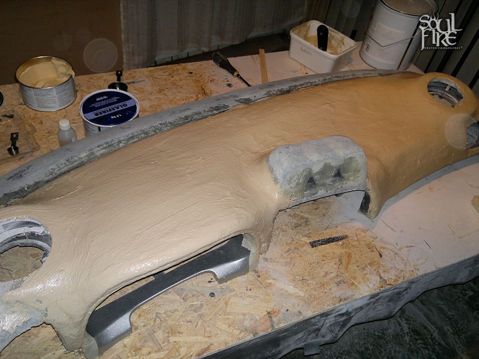

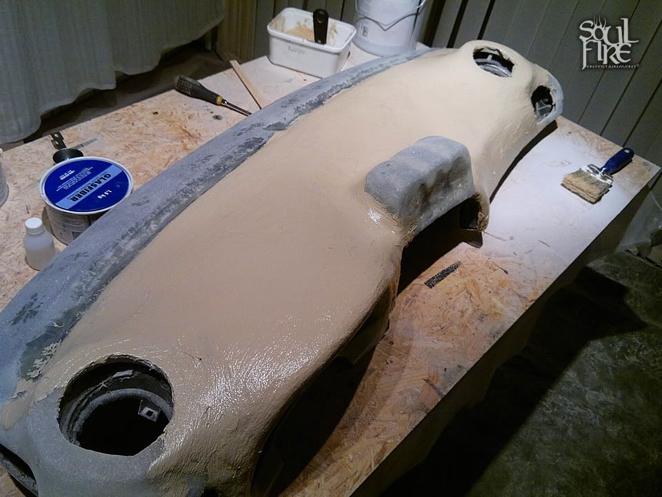

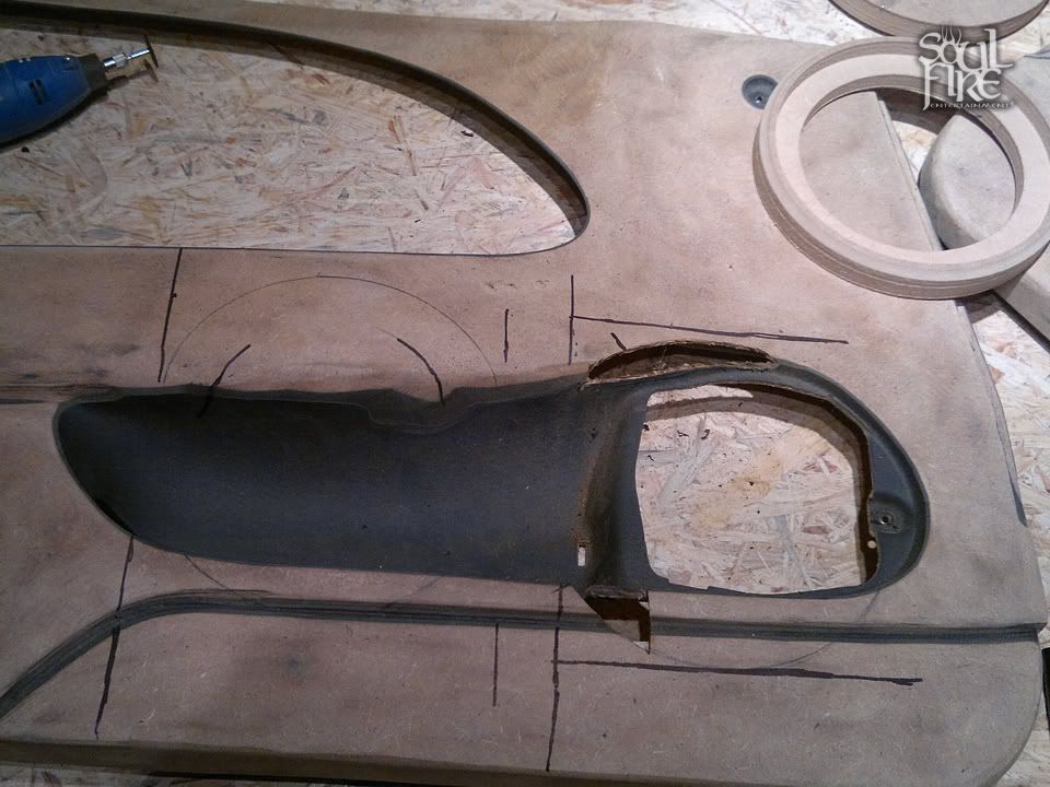

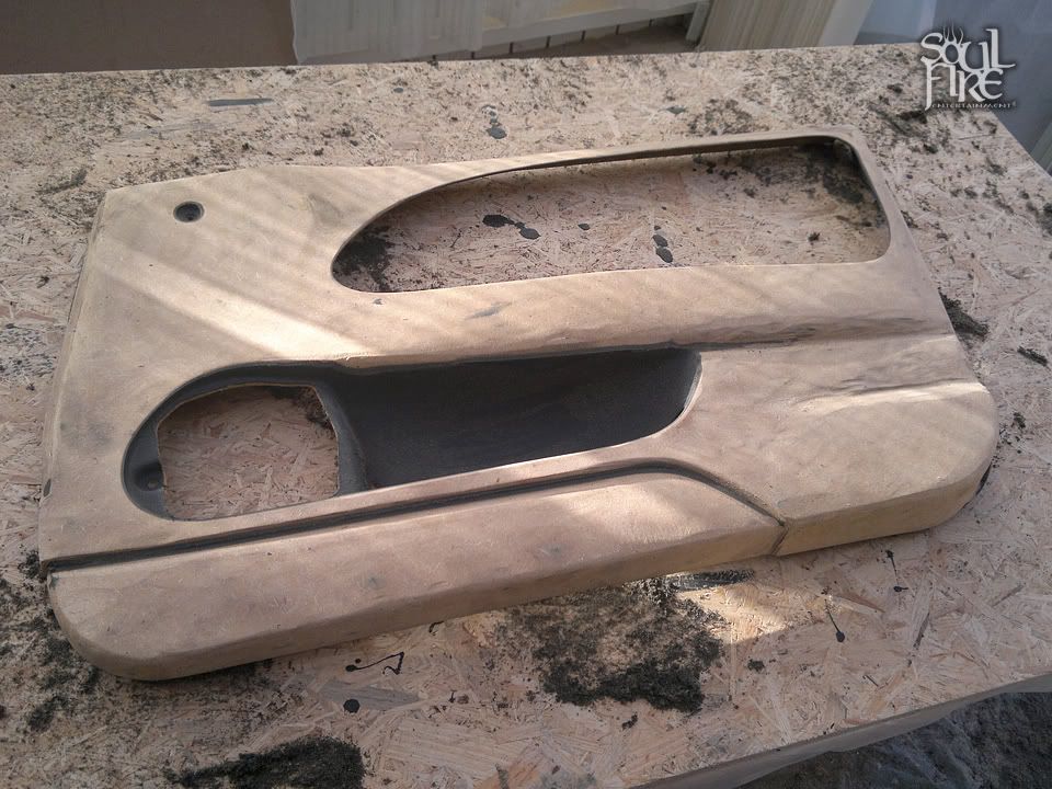

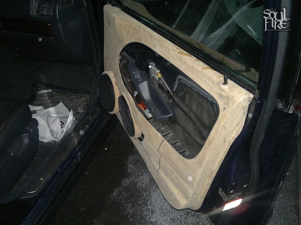

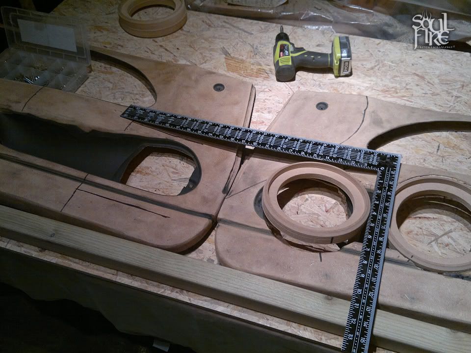

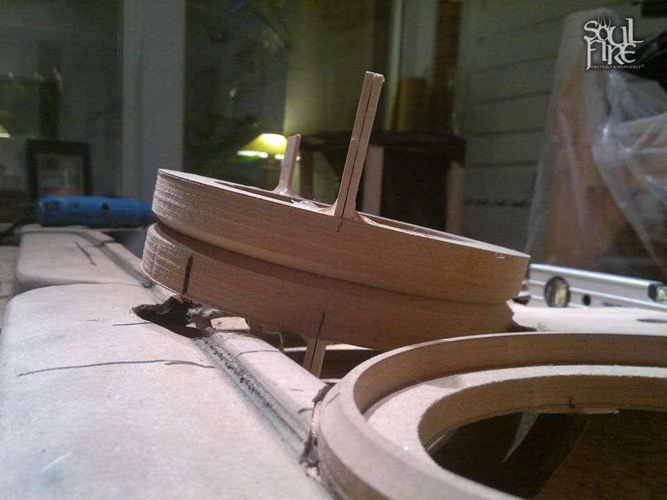

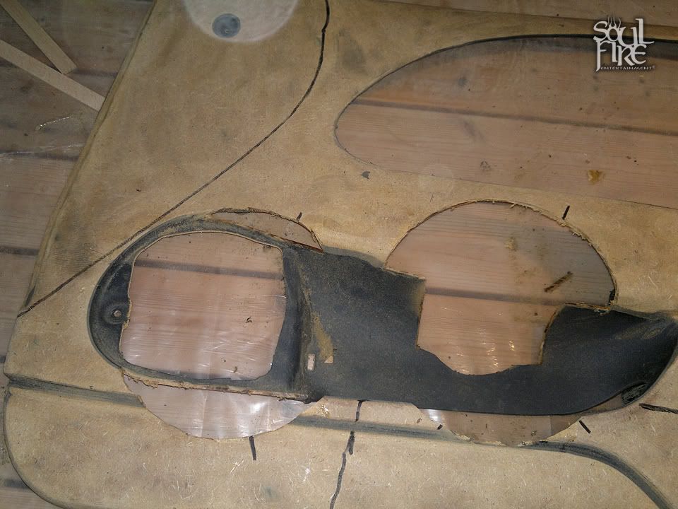

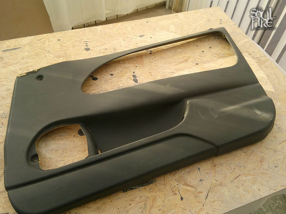

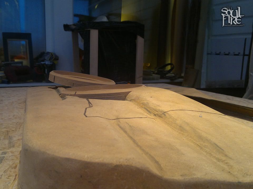

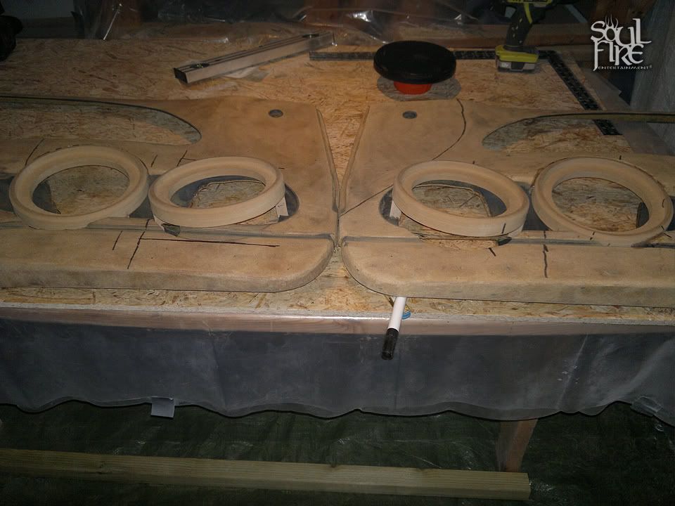

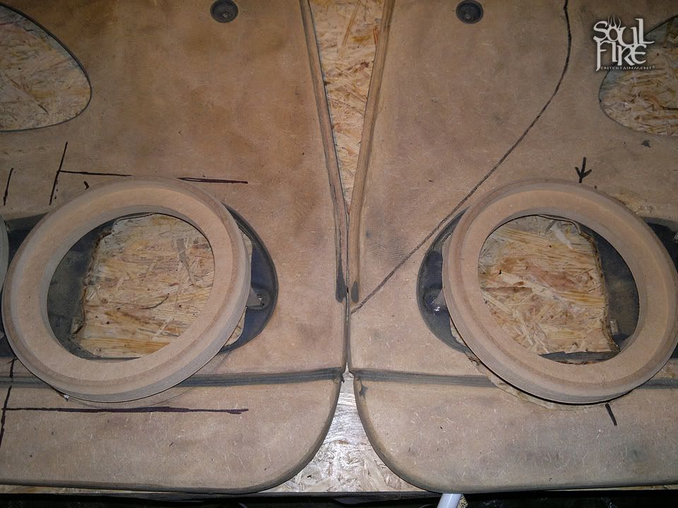

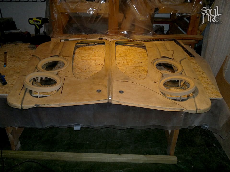

Fått gjort lite idag iaf även om orken inte var helt på topp då förkylningen fortfarande känns lite i kroppen.
Testade min överhandsfräs på riktigt idag... ordnade locket som är till batterilådan...
http://i166.photobucket.com/albums/u119/premonitioner/SOUL%20FIRE%20-%20MAKEOVER/batterilock_01.jpg
http://i166.photobucket.com/albums/u119/premonitioner/SOUL%20FIRE%20-%20MAKEOVER/batterilock_02.jpg
http://i166.photobucket.com/albums/u119/premonitioner/SOUL%20FIRE%20-%20MAKEOVER/batterilock_03.jpg
Det var inte det enklaste med lite dåligt ljus och att biten var svart så det var svårt att se var jag ritat men det blev helt ok.
Sen slipade jag iordning kanter och undersidan på brädan med vinkelslipen ordentligt och testade sen att "bredspackla" brädan...

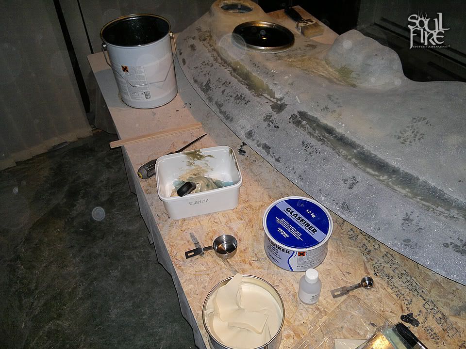

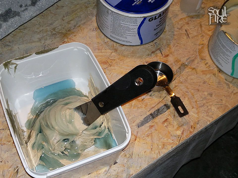

Specialblandning ala Pain & Kurtz från gatbilar.se... tackar för alla bra tips!
http://i166.photobucket.com/albums/u119/premonitioner/SOUL%20FIRE%20-%20MAKEOVER/brdan_spackling_01.jpg
50/50 glasfiberspackel & zinkspackel med 1dl polyester  big_smile
Härlig smet!

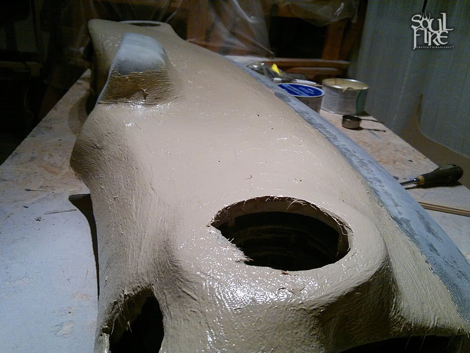

http://i166.photobucket.com/albums/u119/premonitioner/SOUL%20FIRE%20-%20MAKEOVER/brdan_spackling_02.jpg
Penslade på allt direkt... räckte inte till hela men får ta resten senare... fasen vad smidigt det var att pensla på spacklet alltså  tongue
http://i166.photobucket.com/albums/u119/premonitioner/SOUL%20FIRE%20-%20MAKEOVER/brdan_spackling_03.jpg
http://i166.photobucket.com/albums/u119/premonitioner/SOUL%20FIRE%20-%20MAKEOVER/brdan_spackling_04.jpg
http://i166.photobucket.com/albums/u119/premonitioner/SOUL%20FIRE%20-%20MAKEOVER/brdan_spackling_05.jpg

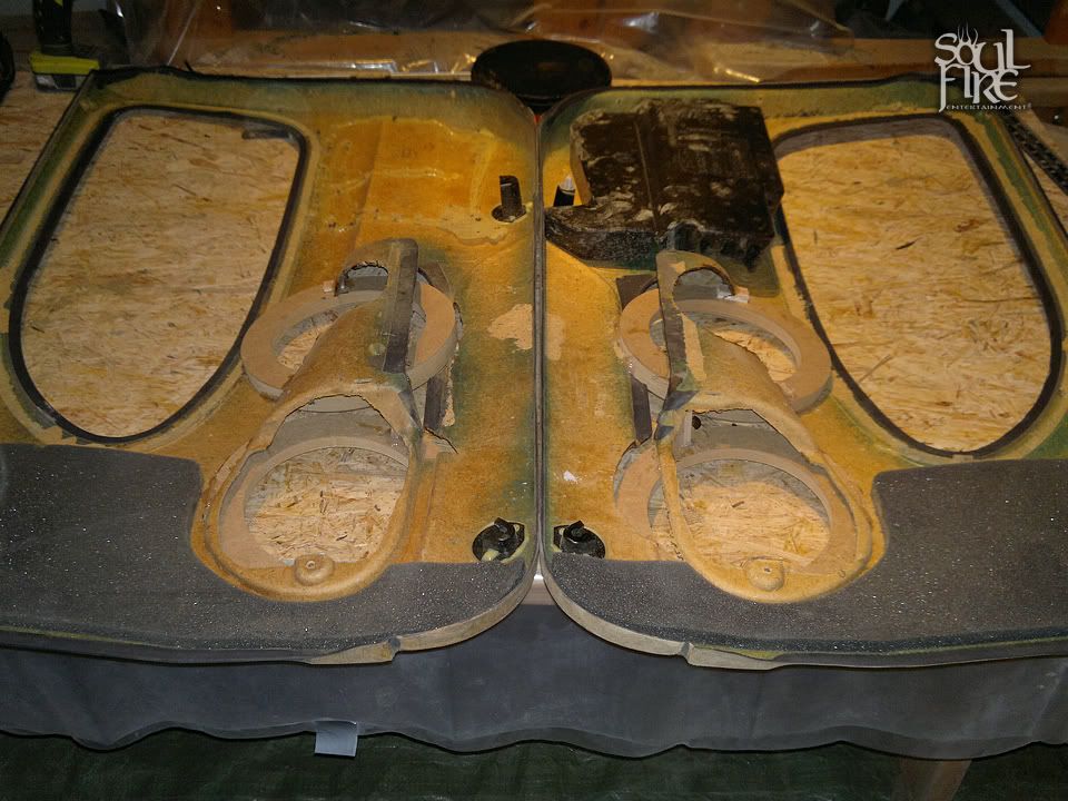

Då har man fått gjort lite iaf...
.....började med ena dörrsidan idag  big_smile
http://i166.photobucket.com/albums/u119/premonitioner/SOUL%20FIRE%20-%20MAKEOVER/drrsida_01.jpg
Slipa, slipa, slipa... helt otroligt smidigt gick det med en grovrengörare....
http://i166.photobucket.com/albums/u119/premonitioner/SOUL%20FIRE%20-%20MAKEOVER/drrsida_02.jpg
http://i166.photobucket.com/albums/u119/premonitioner/SOUL%20FIRE%20-%20MAKEOVER/drrsida_03.jpg
Perfekt med en vinterbil av samma modell... bara att plocka ner dörrsidan på den och testa lite  wink
http://i166.photobucket.com/albums/u119/premonitioner/SOUL%20FIRE%20-%20MAKEOVER/drrsida_04.jpg
http://i166.photobucket.com/albums/u119/premonitioner/SOUL%20FIRE%20-%20MAKEOVER/drrsida_05.jpg
Ritade upp lite "riktlinjer" typ vart brädan går osv...
http://i166.photobucket.com/albums/u119/premonitioner/SOUL%20FIRE%20-%20MAKEOVER/drrsida_06.jpg
Sen var det bara att börja måtta lite...
http://i166.photobucket.com/albums/u119/premonitioner/SOUL%20FIRE%20-%20MAKEOVER/drrsida_08.jpg
http://i166.photobucket.com/albums/u119/premonitioner/SOUL%20FIRE%20-%20MAKEOVER/drrsida_09.jpg
Kapat upp lite som var i vägen  wink
http://i166.photobucket.com/albums/u119/premonitioner/SOUL%20FIRE%20-%20MAKEOVER/drrsida_10.jpg
http://i166.photobucket.com/albums/u119/premonitioner/SOUL%20FIRE%20-%20MAKEOVER/drrsida_11.jpg

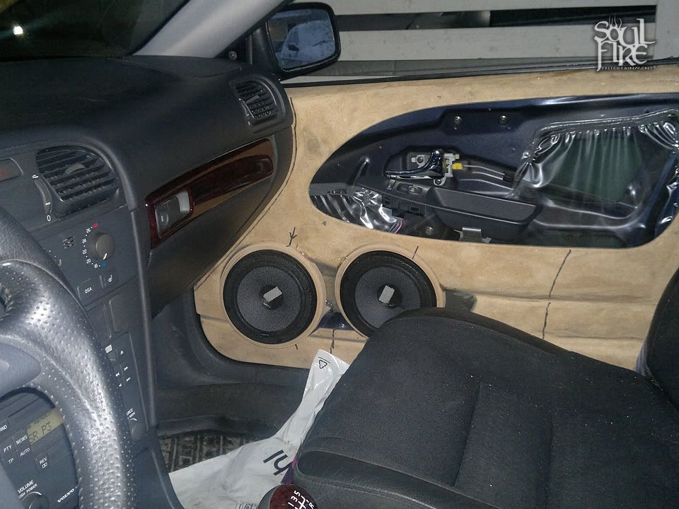

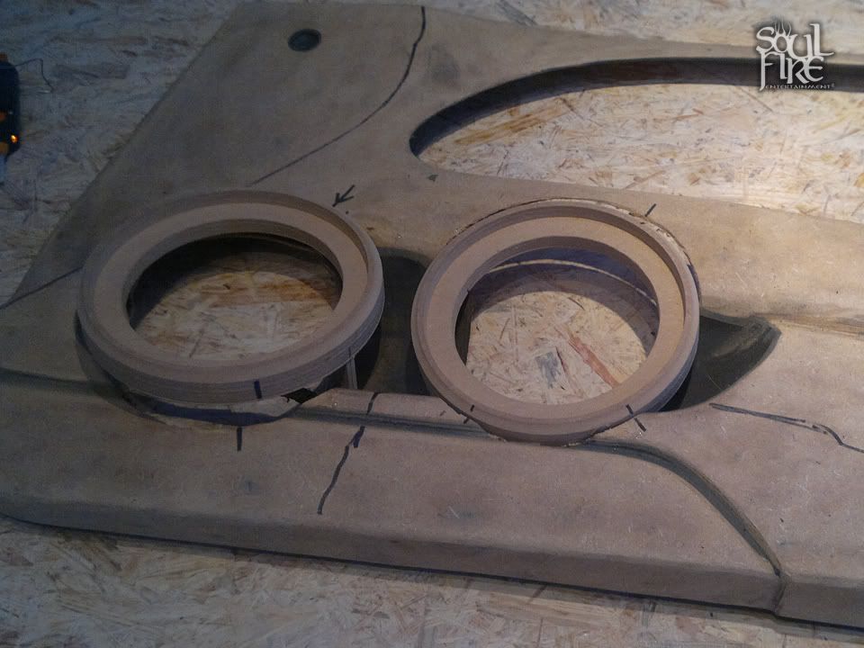

Provar med högtalare också...
http://i166.photobucket.com/albums/u119/premonitioner/SOUL%20FIRE%20-%20MAKEOVER/drrsida_12.jpg
Passar precis...
http://i166.photobucket.com/albums/u119/premonitioner/SOUL%20FIRE%20-%20MAKEOVER/drrsida_13.jpg
http://i166.photobucket.com/albums/u119/premonitioner/SOUL%20FIRE%20-%20MAKEOVER/drrsida_14.jpg
http://i166.photobucket.com/albums/u119/premonitioner/SOUL%20FIRE%20-%20MAKEOVER/drrsida_15.jpg
http://i166.photobucket.com/albums/u119/premonitioner/SOUL%20FIRE%20-%20MAKEOVER/drrsida_16.jpg
Det är första gången som jag gör detta så det tar ju lite tid men det tar sig någorlunda iaf...
http://i166.photobucket.com/albums/u119/premonitioner/SOUL%20FIRE%20-%20MAKEOVER/drrsida_17.jpg
http://i166.photobucket.com/albums/u119/premonitioner/SOUL%20FIRE%20-%20MAKEOVER/drrsida_18.jpg
Får nog jobba lite på vinklarna där bara men annars så blev jag ganska nöjd... hann tyvärr inte fortsätta mer med det idag.
Ganska tight mot stolen blir det...
http://i166.photobucket.com/albums/u119/premonitioner/SOUL%20FIRE%20-%20MAKEOVER/drrsida_19.jpg
http://i166.photobucket.com/albums/u119/premonitioner/SOUL%20FIRE%20-%20MAKEOVER/drrsida_20.jpg
Båda högtalarna skulle behövas vinklas uppåt något... den i fram är nog inga problem men den bakre blir lite lurigt då det garanterat kommer ta i stolen om man flyttar ut den mer och inåt finns det ingen plats kvar.
Blir det idiotiskt att ha den vinklad så som den är tro?

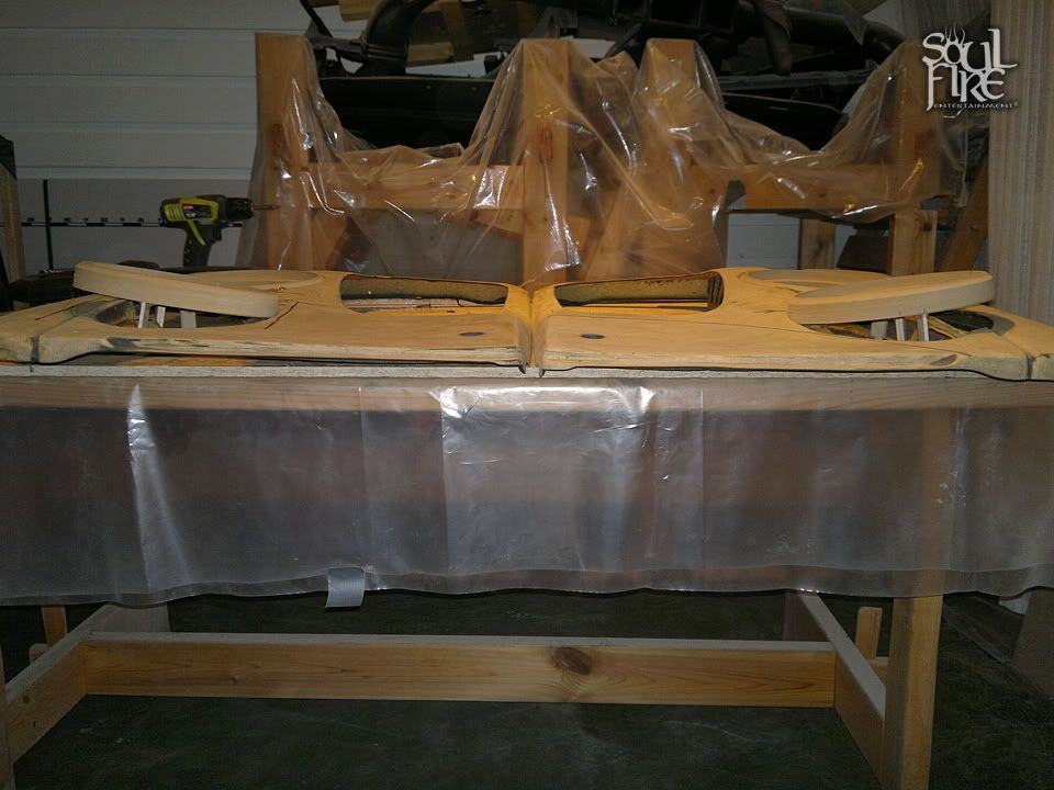

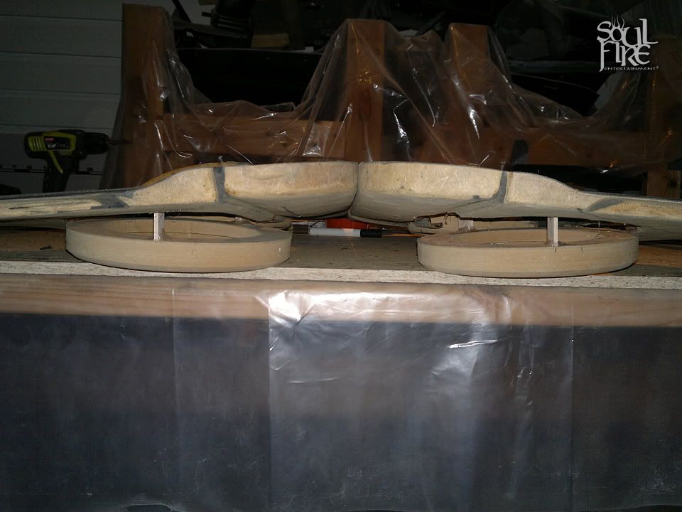

Nu har jag kört en låååång dag med dörrsidorna... ryggen helt paj efter ca. 7 timmar ståendes böjd över arbetsbordet... men bra blev det till slut!!
Redo för dissektion...
http://i166.photobucket.com/albums/u119/premonitioner/SOUL%20FIRE%20-%20MAKEOVER/doctor_ready.jpg
Plockat loss det och ska justera vinklarna lite...
http://i166.photobucket.com/albums/u119/premonitioner/SOUL%20FIRE%20-%20MAKEOVER/drrsida_X2_01.jpg
Något så här kanske...
http://i166.photobucket.com/albums/u119/premonitioner/SOUL%20FIRE%20-%20MAKEOVER/drrsida_X2_02.jpg
http://i166.photobucket.com/albums/u119/premonitioner/SOUL%20FIRE%20-%20MAKEOVER/drrsida_X2_03.jpg
http://i166.photobucket.com/albums/u119/premonitioner/SOUL%20FIRE%20-%20MAKEOVER/drrsida_X2_04.jpg
http://i166.photobucket.com/albums/u119/premonitioner/SOUL%20FIRE%20-%20MAKEOVER/drrsida_X2_05.jpg
Prova på plats också... blir nog toppen det här.
Jag tycker det är tillräcklig vinkel nu... lite svårt att se på bilderna dock...
http://i166.photobucket.com/albums/u119/premonitioner/SOUL%20FIRE%20-%20MAKEOVER/drrsida_X2_06.jpg
http://i166.photobucket.com/albums/u119/premonitioner/SOUL%20FIRE%20-%20MAKEOVER/drrsida_X2_07.jpg
http://i166.photobucket.com/albums/u119/premonitioner/SOUL%20FIRE%20-%20MAKEOVER/drrsida_X2_08.jpg
Så här blir det med stolen längst fram... touchar liiite....
http://i166.photobucket.com/albums/u119/premonitioner/SOUL%20FIRE%20-%20MAKEOVER/drrsida_X2_09.jpg
....men hur ofta har man stolen längst fram  wink
http://i166.photobucket.com/albums/u119/premonitioner/SOUL%20FIRE%20-%20MAKEOVER/drrsida_X2_10.jpg

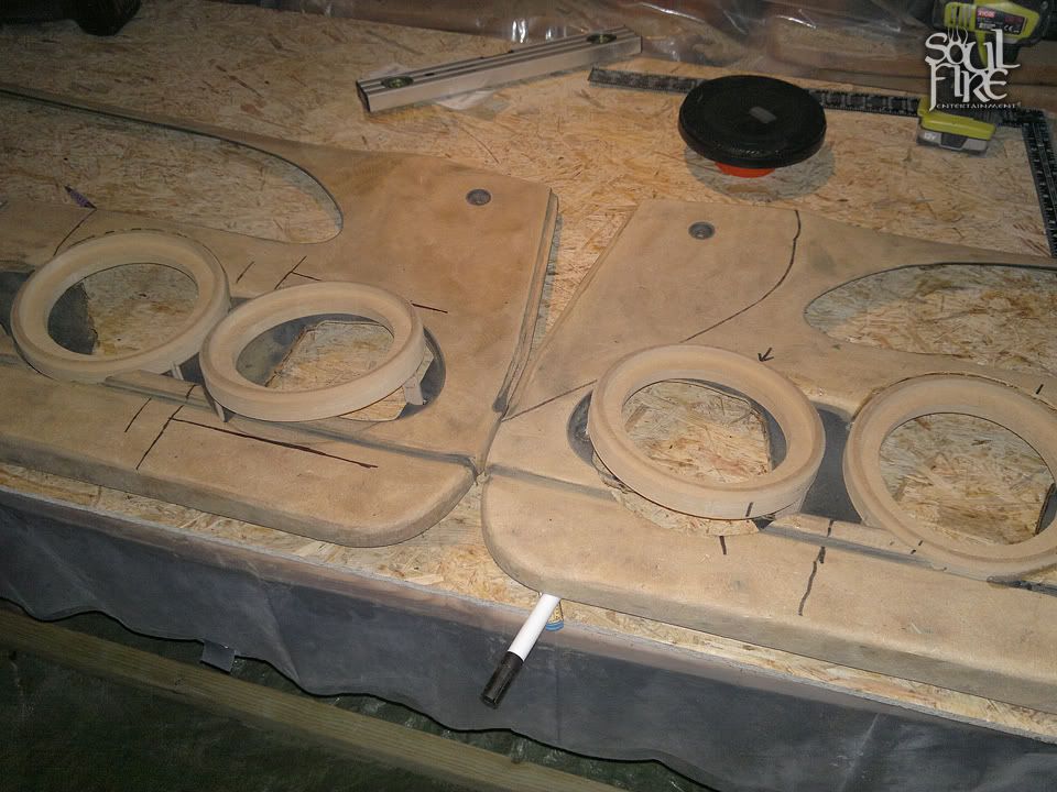

Det tog ju sin tid att få färdigt en dörrsida.... hmmmmm..... nu ska man ju lyckas göra en exakt likadan också  hmm
Slipat av den gamla "klädseln" på den andra dörrsidan...
http://i166.photobucket.com/albums/u119/premonitioner/SOUL%20FIRE%20-%20MAKEOVER/drrsida_X2_11.jpg
Mäta, Mäta....
http://i166.photobucket.com/albums/u119/premonitioner/SOUL%20FIRE%20-%20MAKEOVER/drrsida_X2_12.jpg
http://i166.photobucket.com/albums/u119/premonitioner/SOUL%20FIRE%20-%20MAKEOVER/drrsida_X2_13.jpg
Något sånt här kanske....
http://i166.photobucket.com/albums/u119/premonitioner/SOUL%20FIRE%20-%20MAKEOVER/drrsida_X2_15.jpg
Så här borde funka....
http://i166.photobucket.com/albums/u119/premonitioner/SOUL%20FIRE%20-%20MAKEOVER/drrsida_X2_14.jpg
....och några timmar senare.....
http://i166.photobucket.com/albums/u119/premonitioner/SOUL%20FIRE%20-%20MAKEOVER/drrsida_X2_16.jpg
http://i166.photobucket.com/albums/u119/premonitioner/SOUL%20FIRE%20-%20MAKEOVER/drrsida_X2_17.jpg
http://i166.photobucket.com/albums/u119/premonitioner/SOUL%20FIRE%20-%20MAKEOVER/drrsida_X2_18.jpg
http://i166.photobucket.com/albums/u119/premonitioner/SOUL%20FIRE%20-%20MAKEOVER/drrsida_X2_19.jpg
http://i166.photobucket.com/albums/u119/premonitioner/SOUL%20FIRE%20-%20MAKEOVER/drrsida_X2_21.jpg
http://i166.photobucket.com/albums/u119/premonitioner/SOUL%20FIRE%20-%20MAKEOVER/drrsida_X2_20.jpg
http://i166.photobucket.com/albums/u119/premonitioner/SOUL%20FIRE%20-%20MAKEOVER/drrsida_X2_22.jpg
Orkade bara inte provmontera den andra idag... så fruktansvärt trött i ryggen nu. Kanske hinner få det gjort imorgon!
NU BLIR DET SOFFAN!!!!!!!
