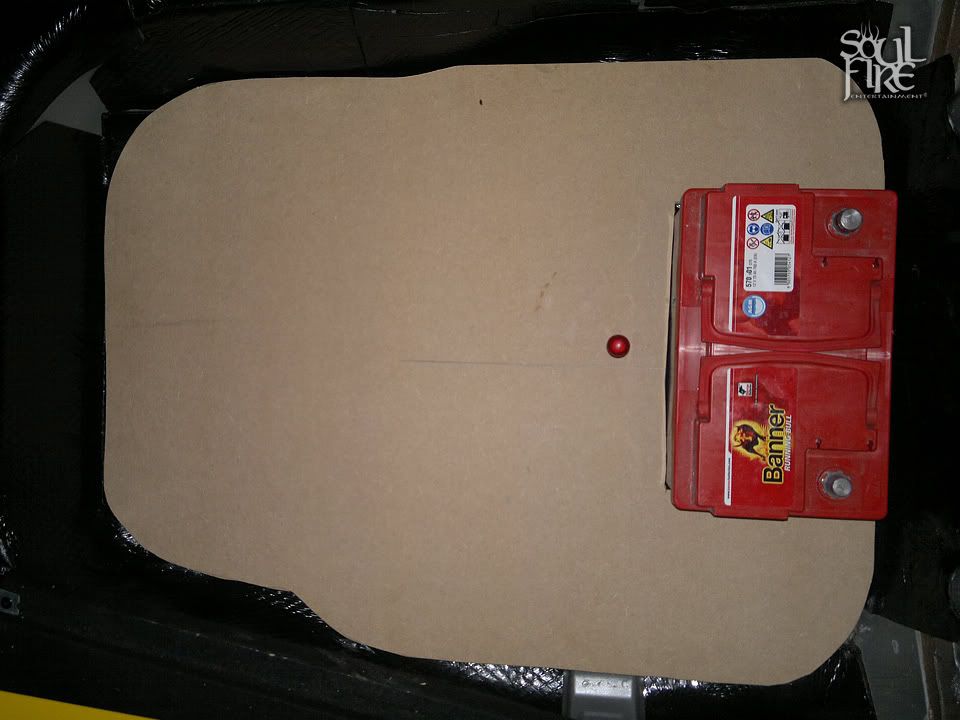

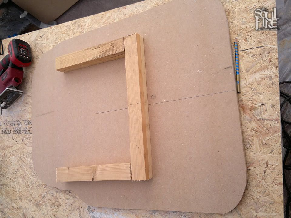

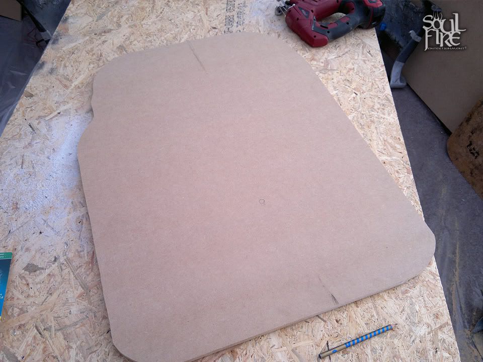

Har varit tvungen att jobba lite extra i helgen men lite har jag fått gjort iaf...

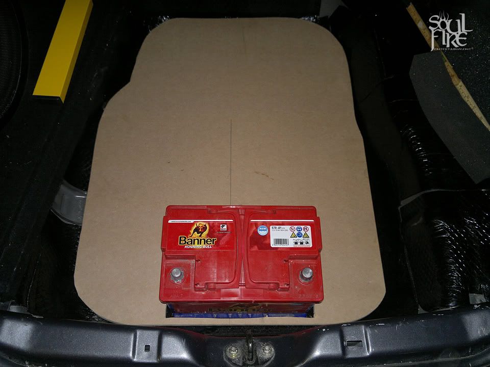

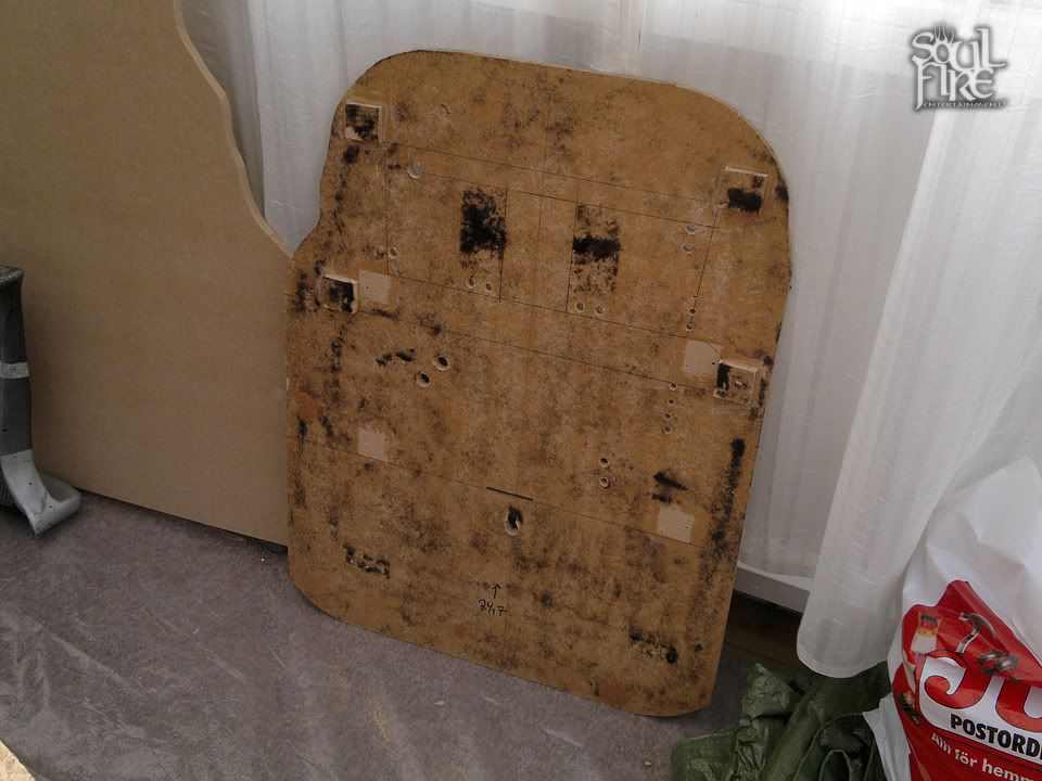

Börjat på den nya bottenplattan till reservhjulsbaljan:
Tog bara och ritade av den gamla wink
http://i166.photobucket.com/albums/u119/premonitioner/SOUL%20FIRE%20-%20MAKEOVER/bagagegolv_V03_01.jpg
Så det borde ju passa sen...
http://i166.photobucket.com/albums/u119/premonitioner/SOUL%20FIRE%20-%20MAKEOVER/bagagegolv_V03_03.jpg

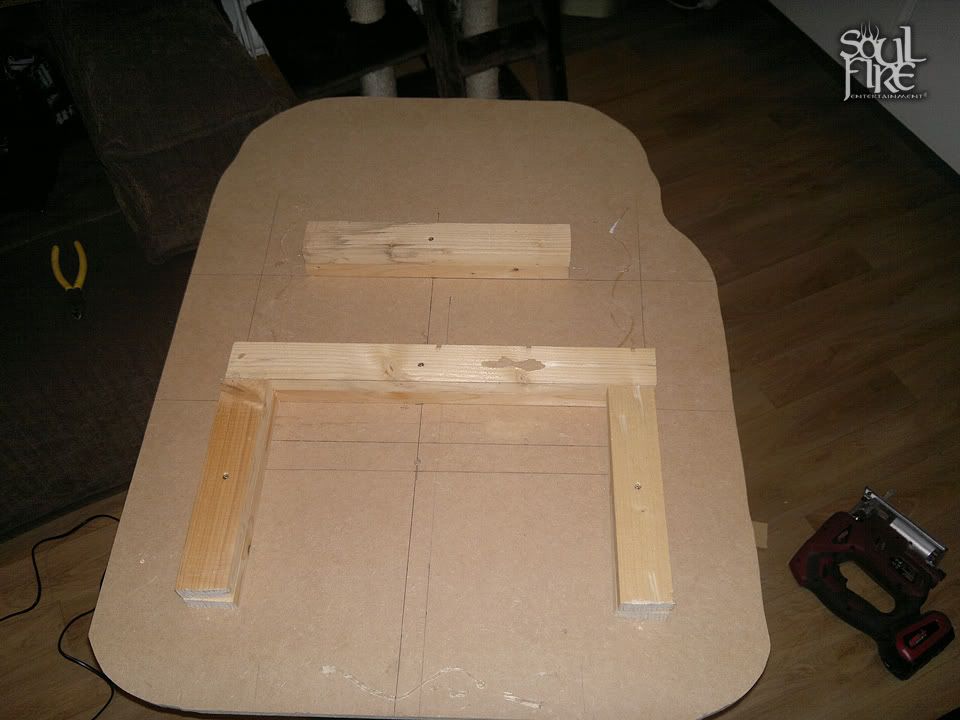

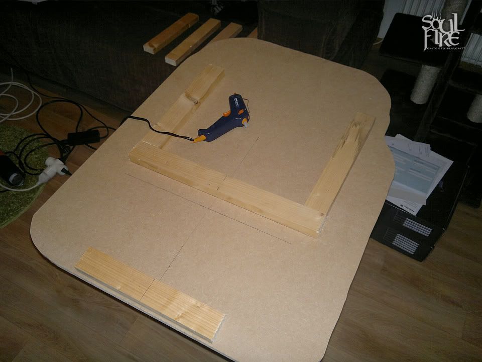

Måttar upp själva stommen...
http://i166.photobucket.com/albums/u119/premonitioner/SOUL%20FIRE%20-%20MAKEOVER/bagagegolv_V03_02.jpg
http://i166.photobucket.com/albums/u119/premonitioner/SOUL%20FIRE%20-%20MAKEOVER/bagagegolv_V03_04.jpg
Tog en chansning med stommen och tänkte att det kanske hamnar rätt... men ickesanicke... det sket sig totalt.
Bara att göra om... shit vad lite smältlim satt hårt...
Detta blev helt klockrent. Det är lite bökigt ibland när man inte kan göra själva grejandet på samma ställe som bilen står, men det är vad det är.
http://i166.photobucket.com/albums/u119/premonitioner/SOUL%20FIRE%20-%20MAKEOVER/bagagegolv_V03_05.jpg

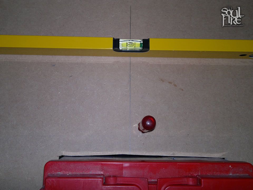

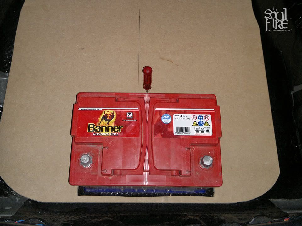

Efter en del mätande och sågande så blev platsen för batteriet klart med...
http://i166.photobucket.com/albums/u119/premonitioner/SOUL%20FIRE%20-%20MAKEOVER/bagagegolv_V03_07.jpg
http://i166.photobucket.com/albums/u119/premonitioner/SOUL%20FIRE%20-%20MAKEOVER/bagagegolv_V03_06.jpg
http://i166.photobucket.com/albums/u119/premonitioner/SOUL%20FIRE%20-%20MAKEOVER/bagagegolv_V03_08.jpg
Skruvmejseln markerar fästpunkten där originalfästet för reservhjulet sitter. Kommer fästa hela golvet med en bult där sen.
Inte helt i våg men det får duga  big_smile
http://i166.photobucket.com/albums/u119/premonitioner/SOUL%20FIRE%20-%20MAKEOVER/bagagegolv_V03_09.jpg

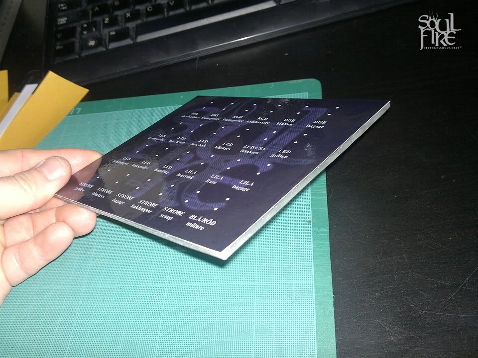

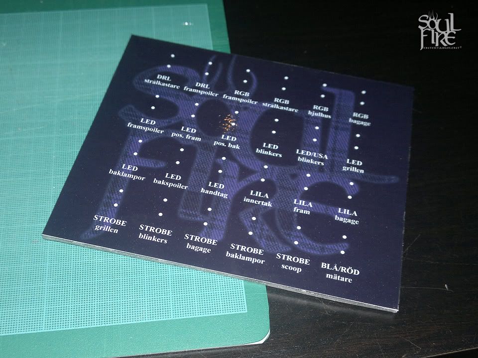

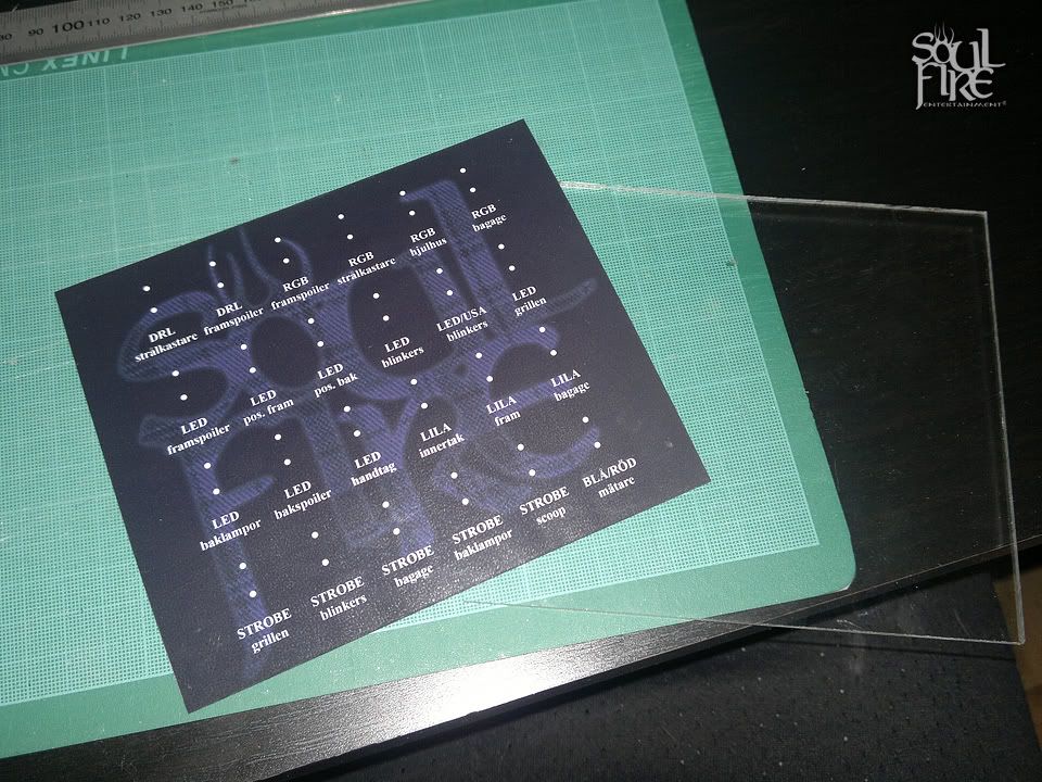

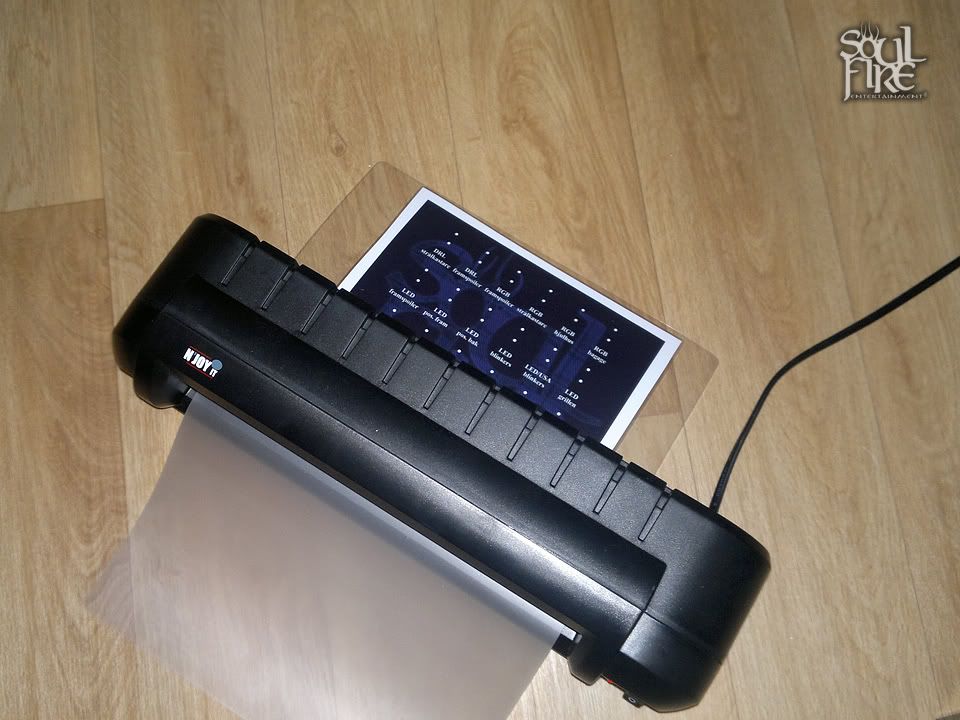

Har även börjat färdigställa brytarpanelen...
Laminerar "mallen"
http://i166.photobucket.com/albums/u119/premonitioner/SOUL%20FIRE%20-%20MAKEOVER/brytarpanel_slutfas_01.jpg

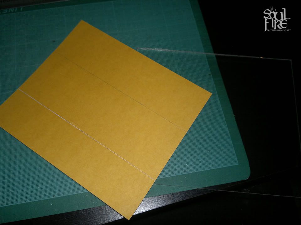

Skurit ut rätt storlek...
http://i166.photobucket.com/albums/u119/premonitioner/SOUL%20FIRE%20-%20MAKEOVER/brytarpanel_slutfas_02.jpg
Lite matt-tejp bör hålla...
http://i166.photobucket.com/albums/u119/premonitioner/SOUL%20FIRE%20-%20MAKEOVER/brytarpanel_slutfas_03.jpg
Ihopsatt...
http://i166.photobucket.com/albums/u119/premonitioner/SOUL%20FIRE%20-%20MAKEOVER/brytarpanel_slutfas_04.jpg
http://i166.photobucket.com/albums/u119/premonitioner/SOUL%20FIRE%20-%20MAKEOVER/brytarpanel_slutfas_05.jpg
Tyvärr så visade det sig att jag missat en väsentlig del i mätandet och inte tänkt på hur mycket brytaren bygger på baksidan så det fick bli att göra en ny mall... men nu vet jag hur jag ska göra iaf så den är nog snart klar!!

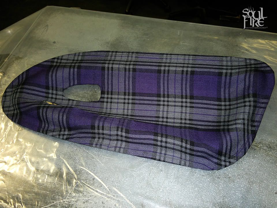

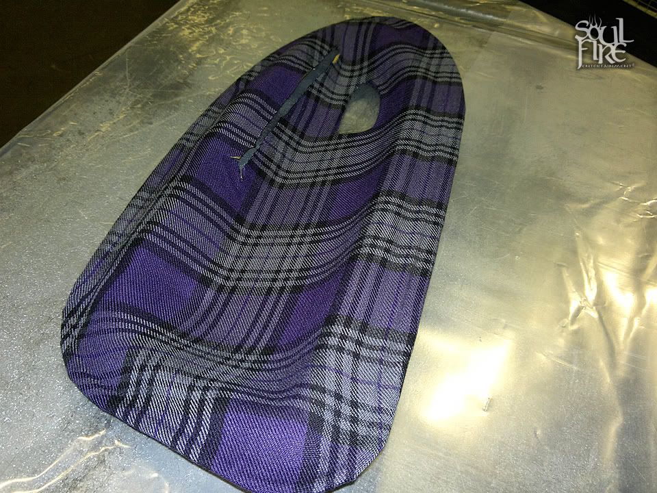

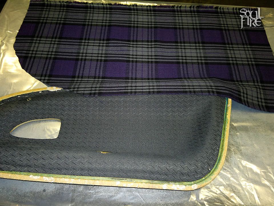

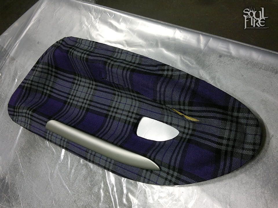

Fick även gjort lite hemarbete på jobbet i natt...
http://i166.photobucket.com/albums/u119/premonitioner/SOUL%20FIRE%20-%20MAKEOVER/drrsidekldsel_01.jpg
http://i166.photobucket.com/albums/u119/premonitioner/SOUL%20FIRE%20-%20MAKEOVER/drrsidekldsel_02.jpg
http://i166.photobucket.com/albums/u119/premonitioner/SOUL%20FIRE%20-%20MAKEOVER/drrsidekldsel_03.jpg
http://i166.photobucket.com/albums/u119/premonitioner/SOUL%20FIRE%20-%20MAKEOVER/drrsidekldsel_04.jpg
Blev riktigt nöjd med detta... svårt att få linjerna att gå rakt när det är välvt men tycker detta funkar toppen!

GRYMT snyggt med dörrsidorna! La du bara rakt över det gamla tyget med fastbond lim eller? Fan vad sugen jag blev att börja med mina dörrar! big_smile Fast dem blir nog i skinn eller vinyl:)
SOUL FIRE ENTERTAINMENT
779 Inlägg
31 oktober 2011
TACK TACK big_smile
Blev riktigt nöjd med dörrsidorna!
Jag använder mig av spraylim för textil... bara lagt ovanpå originaltyget ja.
Det är bara att spraya båda delarna och vänta i typ 4-5min och sen lägga på det som man vill ha det. Sitter som tusan!
Resten av dörrsidorna blir i svart konstläder sen.
Bara att sätta igång nu då... dörrsidorna kan man ju åka runt utan i värsta fall tongue
