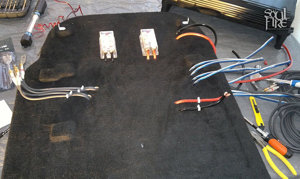

ser ut att bli riktigt läckert, planer på vart kablar och allt sånt ska ligga för att få det snyggt? Ska du klä in det i nått snyggt tyg med?
Ser verkligen fram emot att se bilen när den är klar tror verkligen att du kommer få den gör fin.
SOUL FIRE ENTERTAINMENT
779 Inlägg
19 november 2011
#104
Tack ska du ha big_smile
Kablarna kommer att dras ner genom hål i bottenplattan och sen dras vidare osynligt under...
...typ som det var på förra versionen:
http://i166.photobucket.com/albums/u119/premonitioner/x40%20projekt/nytt_bagagegolv_55.jpg
http://i166.photobucket.com/albums/u119/premonitioner/x40%20projekt/nytt_bagagegolv_53.jpg
http://i166.photobucket.com/albums/u119/premonitioner/x40%20projekt/nytt_bagagegolv_52.jpg
Det kommer målas svart och sen kläs med svart konstläder och kanske det rutiga tyget som kommer bli på de andra detaljerna i bilen. Inte helt bestämt exakt hur än wink
http://i166.photobucket.com/albums/u119/premonitioner/SOUL%20FIRE%20-%20MAKEOVER/drrsidekldsel_01.jpg

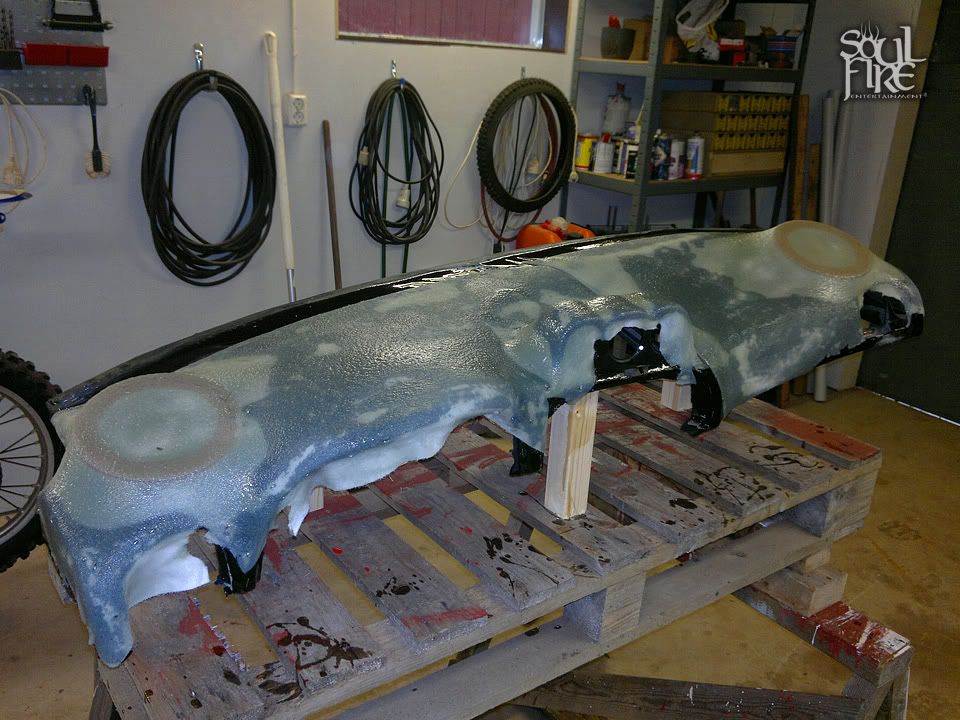

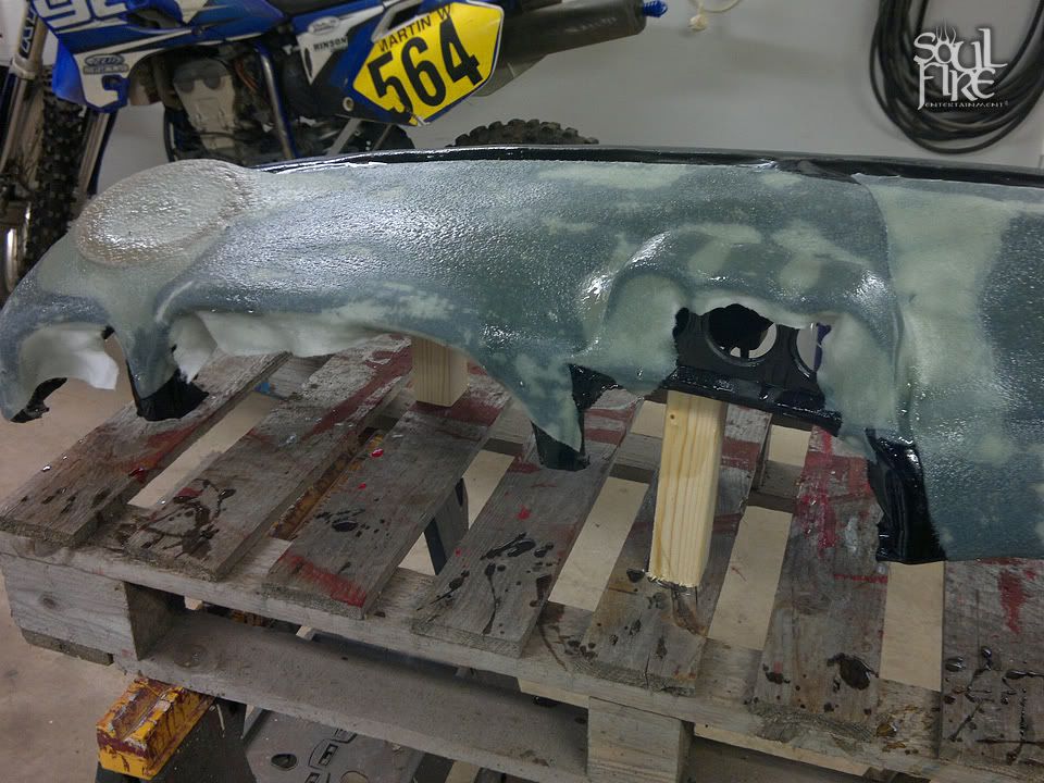

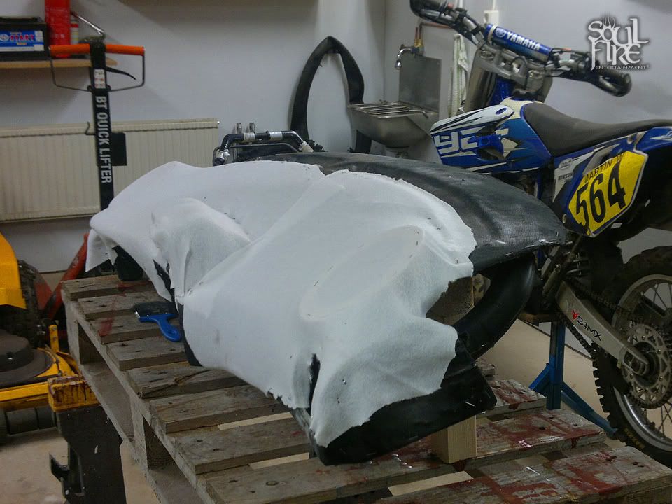

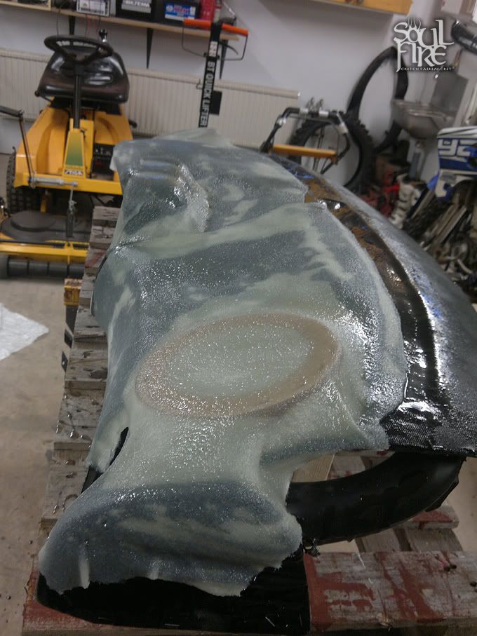

Kladdat på lite polyester idag då  big_smile
http://i166.photobucket.com/albums/u119/premonitioner/SOUL%20FIRE%20-%20MAKEOVER/brdan_plastning_01.jpg
http://i166.photobucket.com/albums/u119/premonitioner/SOUL%20FIRE%20-%20MAKEOVER/brdan_plastning_02.jpg
http://i166.photobucket.com/albums/u119/premonitioner/SOUL%20FIRE%20-%20MAKEOVER/brdan_plastning_03.jpg
http://i166.photobucket.com/albums/u119/premonitioner/SOUL%20FIRE%20-%20MAKEOVER/brdan_plastning_04.jpg
...får stå och götta sig några dagar nu. Trevligt med arbetskamrater som kan ställa upp med garageplats ibland också  big_smile

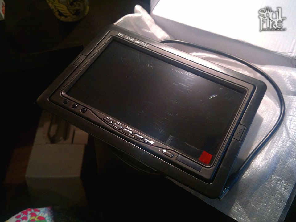

Ett efterlängtat paket kom idag också  big_smile
http://i166.photobucket.com/albums/u119/premonitioner/SOUL%20FIRE%20-%20MAKEOVER/tft_screen_01.jpg
http://i166.photobucket.com/albums/u119/premonitioner/SOUL%20FIRE%20-%20MAKEOVER/tft_screen_02.jpg
...bara en än så länge. Tänkte att jag köper en och testar hur den funkar... men den känns stabil och så iaf så det blir nog några till sen kanske  wink

Det tog ett tag att hitta något med en gammal hederlig videoutgång på hemma tongue
Kom till slut på att det borde finnas på min gamla mediastreamer som står och samlar damm...
OBS!!  -SPOILER ALERT-
...innehåller videoklipp från det senaste avsnittet av The Walking Dead!
Tycker den funkade helt kanon!
Färgåtergivningen på det jag filmat blev ju inte helt korrekt men bilden är helt ok och efter lite pillande med inställningarna så blev det riktigt bra faktiskt.
Jag är iaf nöjd med den så det blir att beställa några till wink

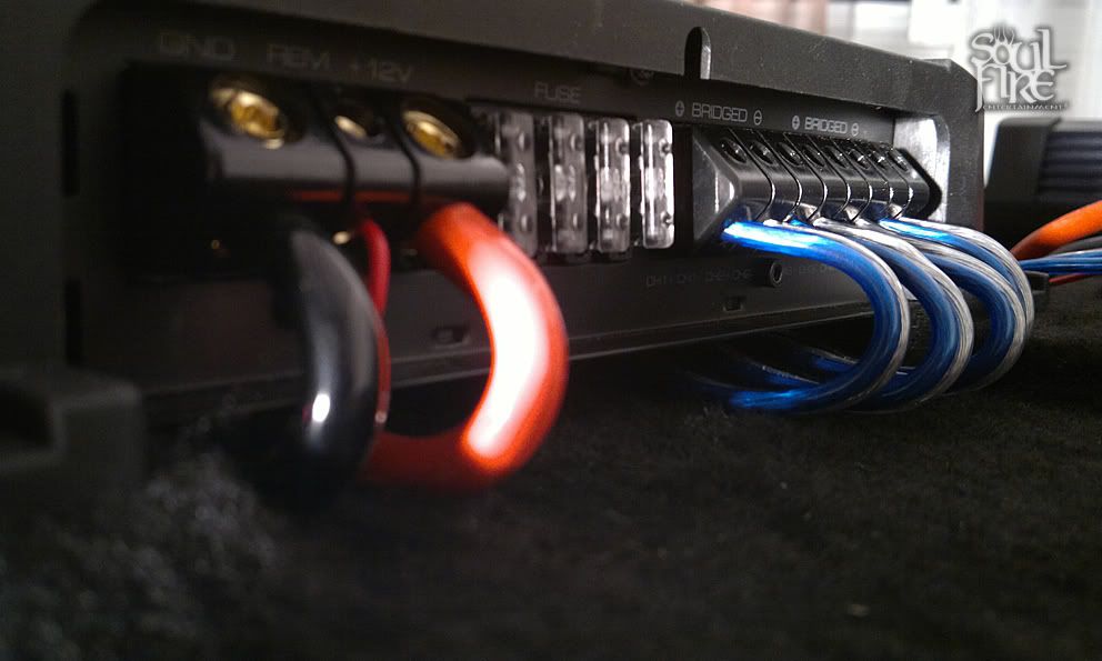

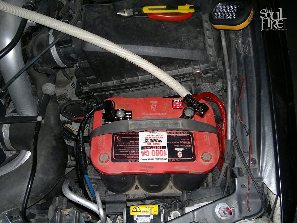

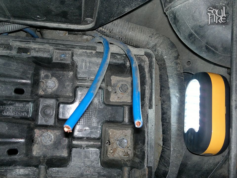

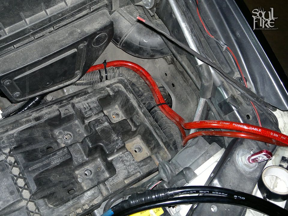

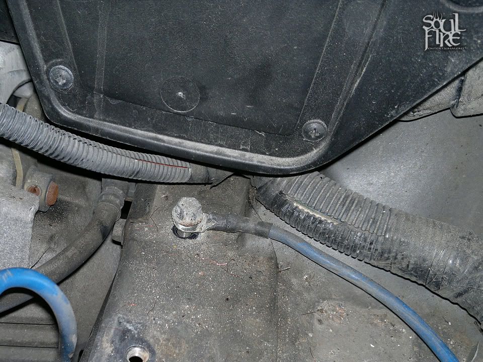

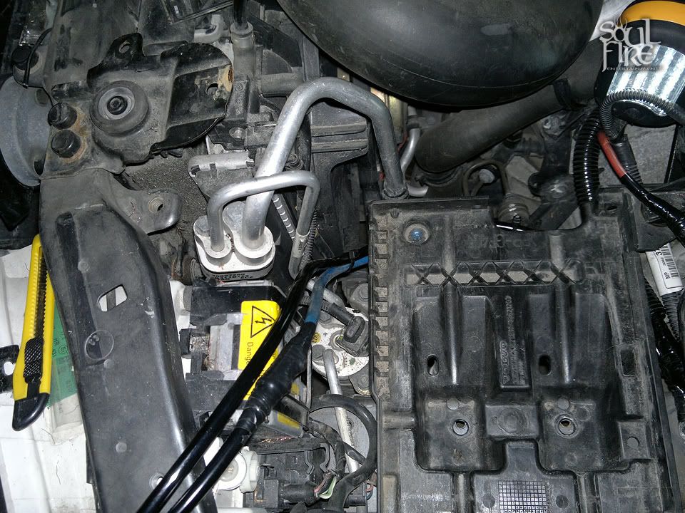

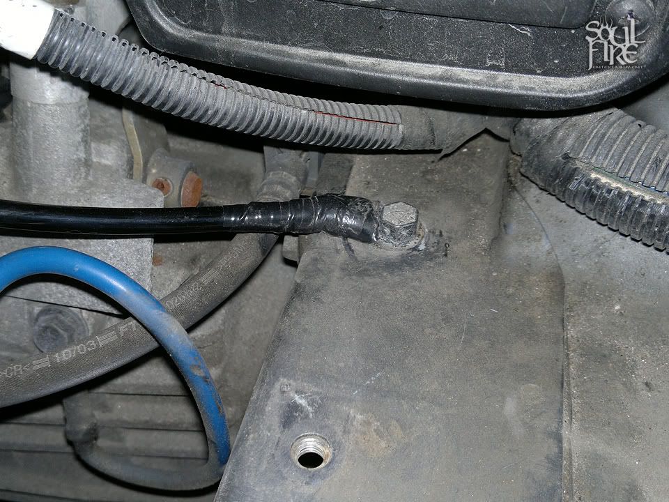

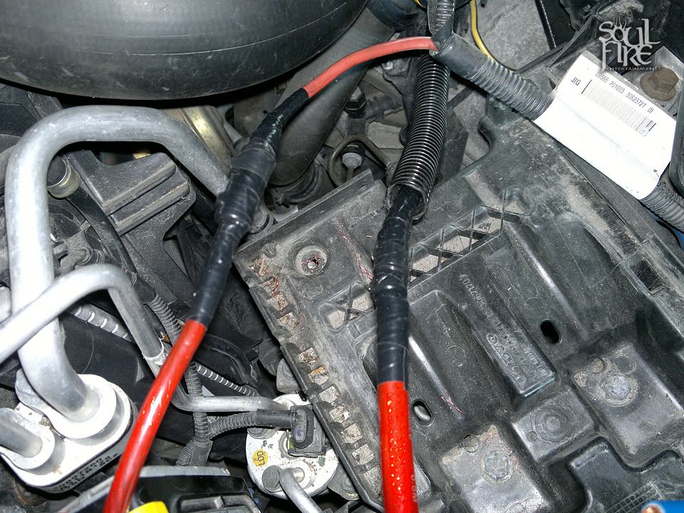

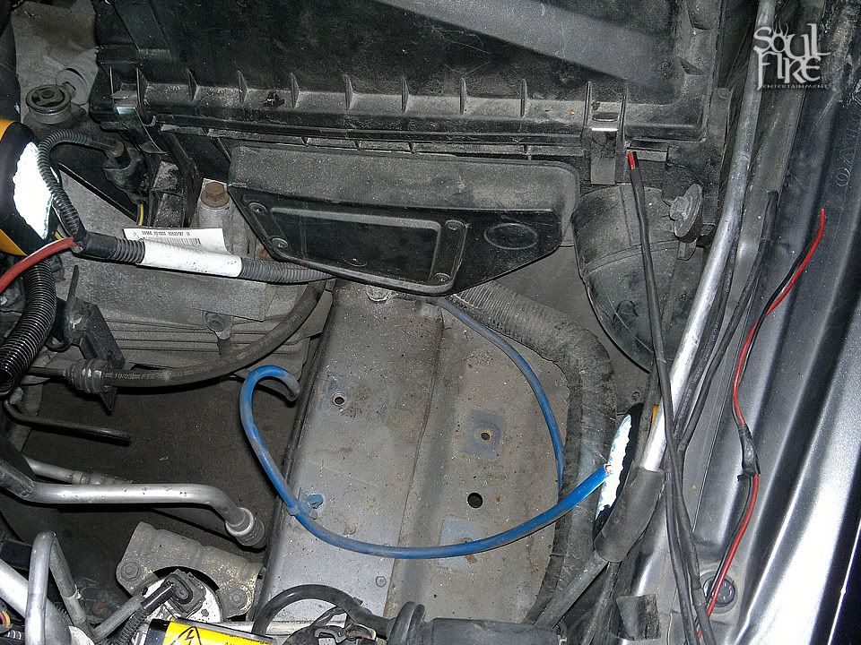

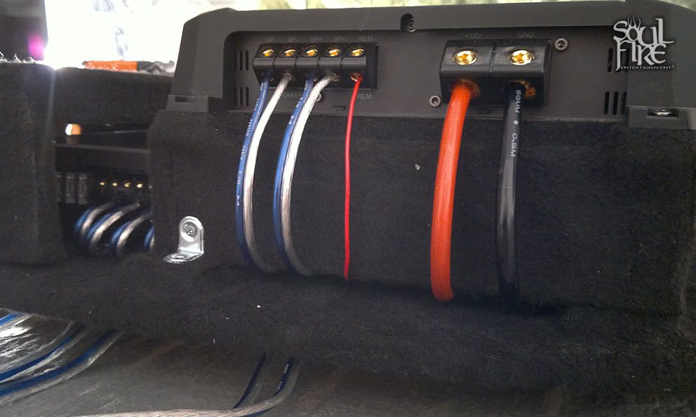

Då ska vi se... måste först VARNA för att detta kanske kan vara en av de tråkigaste uppdateringarna på länge men det är iaf något  wink
Då jag nu flyttar bak mitt bannerbatteri och fick ett optima redtop av svärfar så tänkte jag ju sätta det i fram istället.
det visade sig ju att polerna var "felvända" så kablarna blev för korta.
Jag har funderat på detta tidigare och kommit fram till att det bästa blir att byta kablarna helt till längre kablar.
Kollade lite idag och blev nästan vansinnig när jag upptäckte hur dumt kabeln från generatorn sitter och kom fram till att om jag ska ha loss den så måste jag plocka loss massa annat också och känner helt enkelt inte för det just nu.
Så "tyvärr" så får det bli en lite "idiotlösning" för tillfället men tror nog att det kommer funka fint ändå.
Började med att köpa 2 paket av dessa:
http://i166.photobucket.com/albums/u119/premonitioner/SOUL%20FIRE%20-%20MAKEOVER/skarvmojjng.jpg
...som är till för att skarva lite grövre kablar med.
Båda pluskablarna färdiga:
http://i166.photobucket.com/albums/u119/premonitioner/SOUL%20FIRE%20-%20MAKEOVER/batterikablar_01.jpg
Minuskablar nästa...
http://i166.photobucket.com/albums/u119/premonitioner/SOUL%20FIRE%20-%20MAKEOVER/batterikablar_03.jpg
http://i166.photobucket.com/albums/u119/premonitioner/SOUL%20FIRE%20-%20MAKEOVER/batterikablar_04.jpg
Den ena minuskabeln bytte jag ut helt då jag hade en kabelsko liggandes och den var enkel att komma åt...
http://i166.photobucket.com/albums/u119/premonitioner/SOUL%20FIRE%20-%20MAKEOVER/batterikablar_05.jpg
http://i166.photobucket.com/albums/u119/premonitioner/SOUL%20FIRE%20-%20MAKEOVER/batterikablar_06.jpg
En ständig kompanjon vid mekandet...
http://i166.photobucket.com/albums/u119/premonitioner/SOUL%20FIRE%20-%20MAKEOVER/batterikablar_02.jpg
...energi måste man ju få någonstans iaf  wink
Satt tillbaka batteriplattan och fäst kablarna ordentligt så de ligger still...
http://i166.photobucket.com/albums/u119/premonitioner/SOUL%20FIRE%20-%20MAKEOVER/batterikablar_07.jpg
http://i166.photobucket.com/albums/u119/premonitioner/SOUL%20FIRE%20-%20MAKEOVER/batterikablar_08.jpg

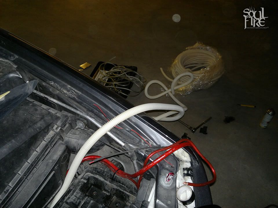

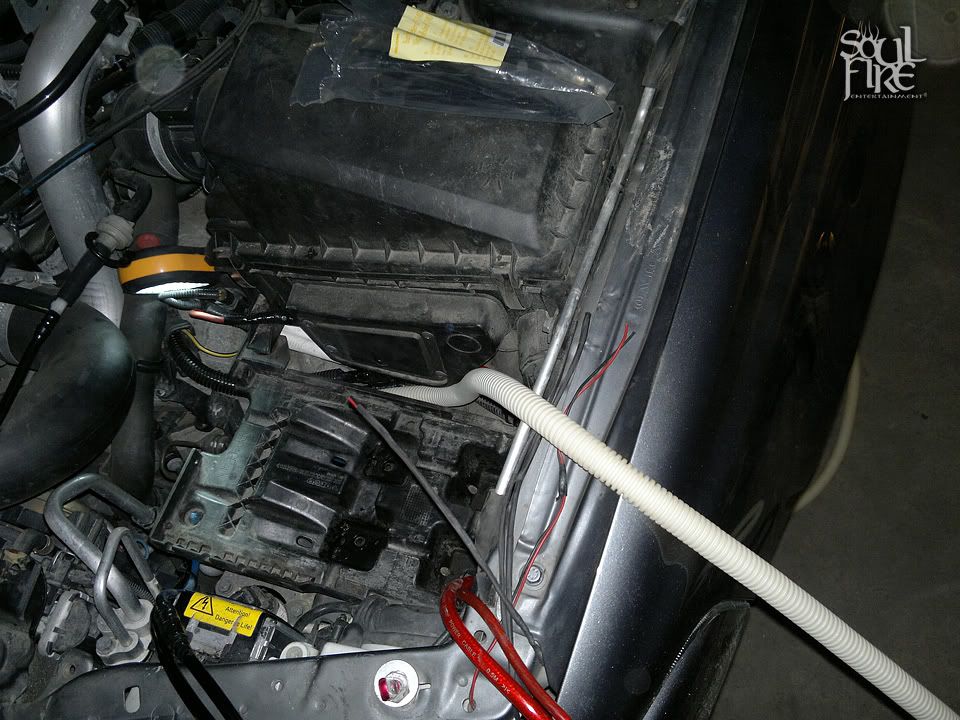

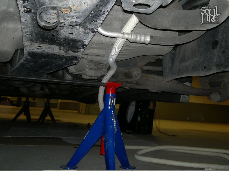

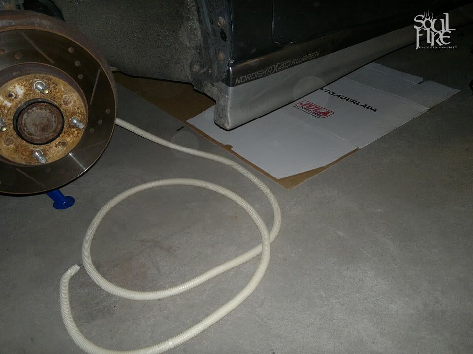

Sen började jag även med att dra iordning flexslangen som pluskabeln till det bakre batteriet kommer hamna i sen...
http://i166.photobucket.com/albums/u119/premonitioner/SOUL%20FIRE%20-%20MAKEOVER/batterikablar_10.jpg
http://i166.photobucket.com/albums/u119/premonitioner/SOUL%20FIRE%20-%20MAKEOVER/batterikablar_09.jpg
http://i166.photobucket.com/albums/u119/premonitioner/SOUL%20FIRE%20-%20MAKEOVER/batterikablar_11.jpg
...och JA!... det är fortfarande rostigt på/vid skivorna  tongue
http://i166.photobucket.com/albums/u119/premonitioner/SOUL%20FIRE%20-%20MAKEOVER/batterikablar_12.jpg
Monterade dit batteriet (som visade sig vara helt urladdat)  hmm  så då plockade jag ihop och gav f*n i att göra något mer... hoppas inte batteriet är helt slut bara för då kanske jobbet är förgäves iaf  roll
http://i166.photobucket.com/albums/u119/premonitioner/SOUL%20FIRE%20-%20MAKEOVER/batterikablar_13.jpg
Ska försöka bjuda på lite bättre updates snart... ska ta och ge mig på instrumentbrädan snart iaf!

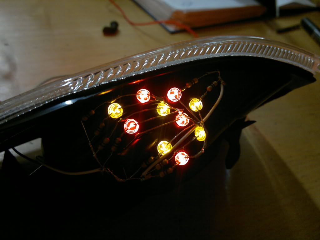

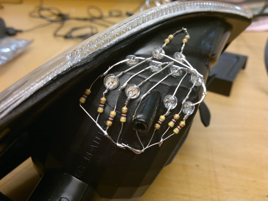

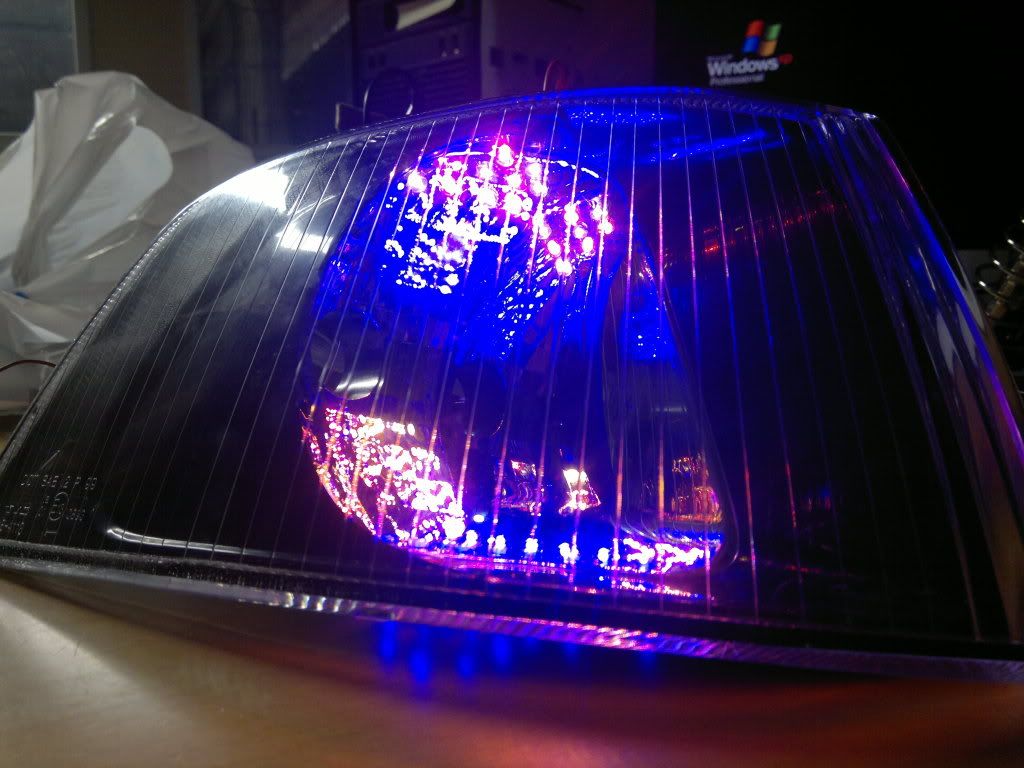

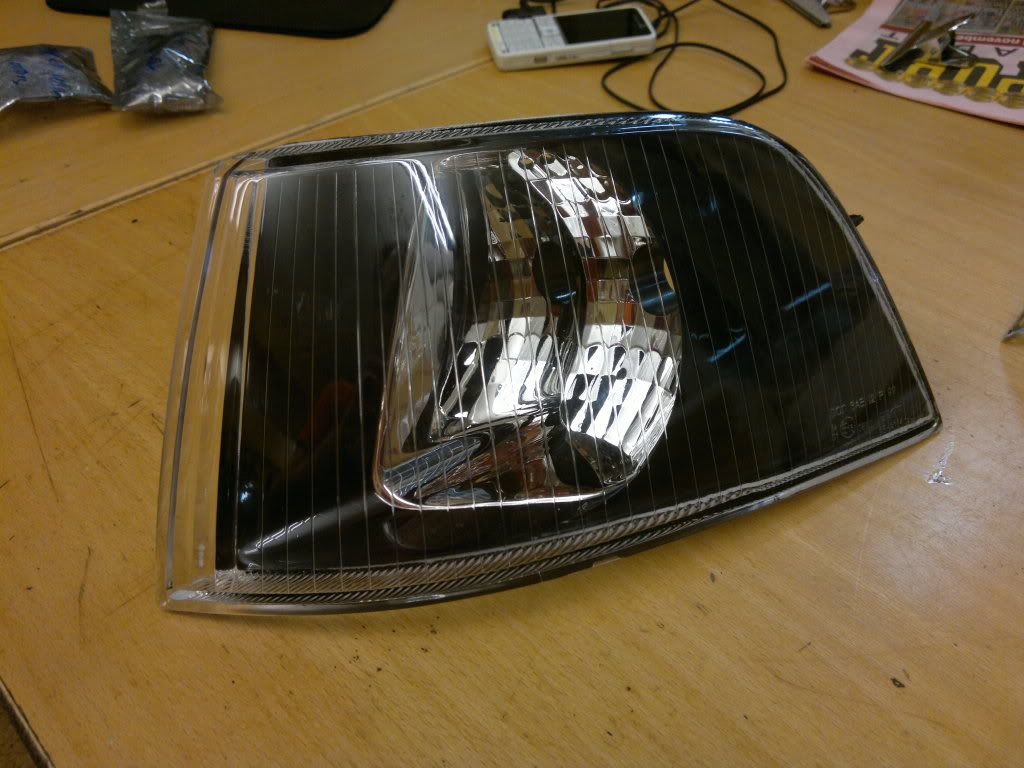

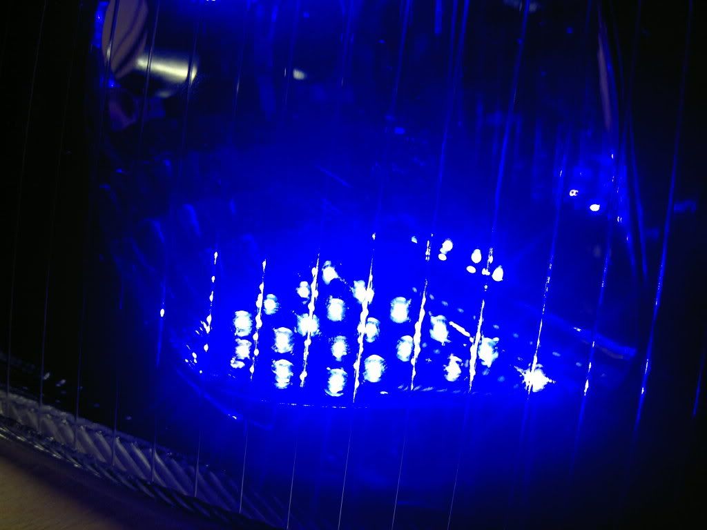

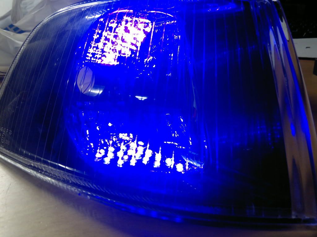

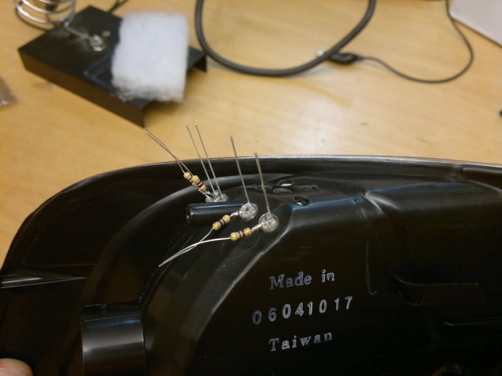

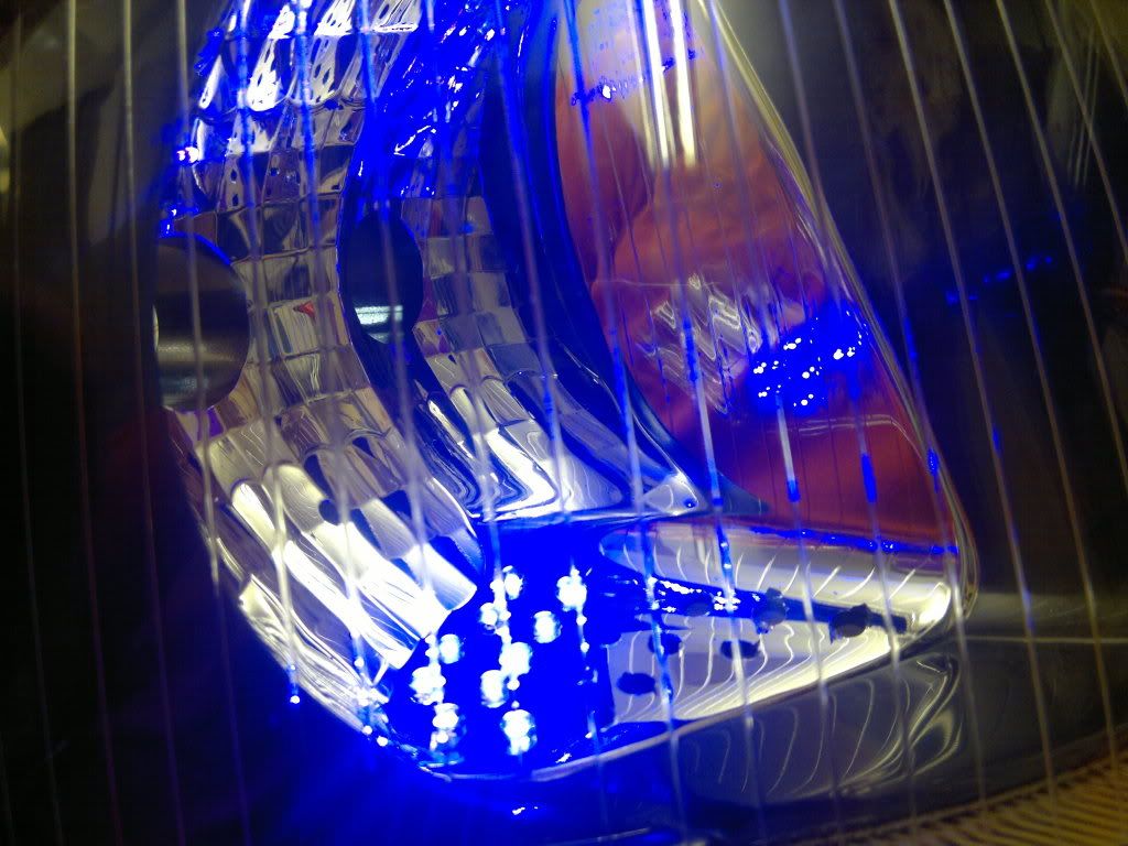

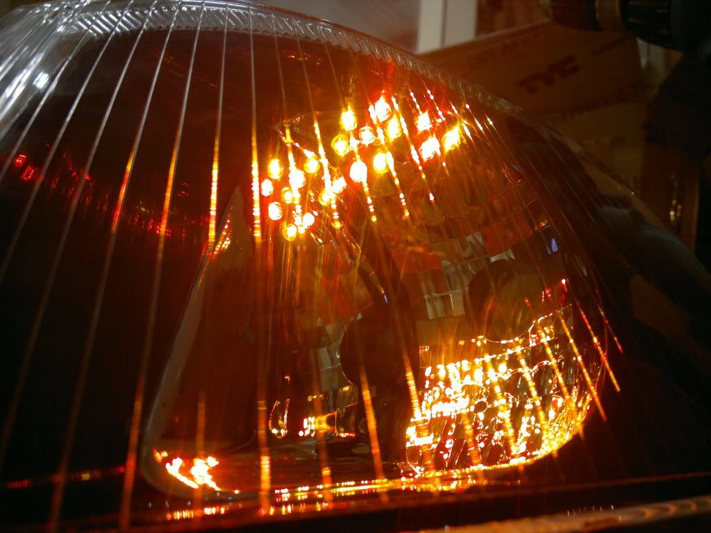

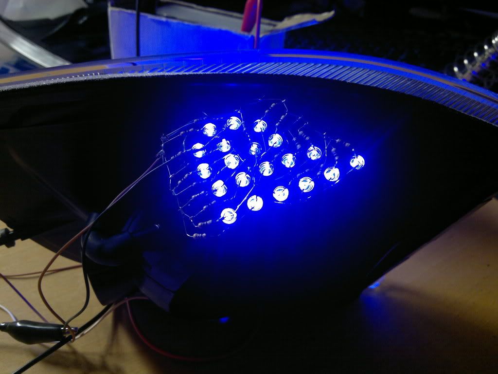

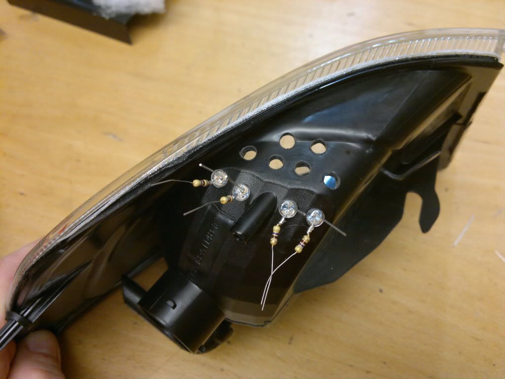

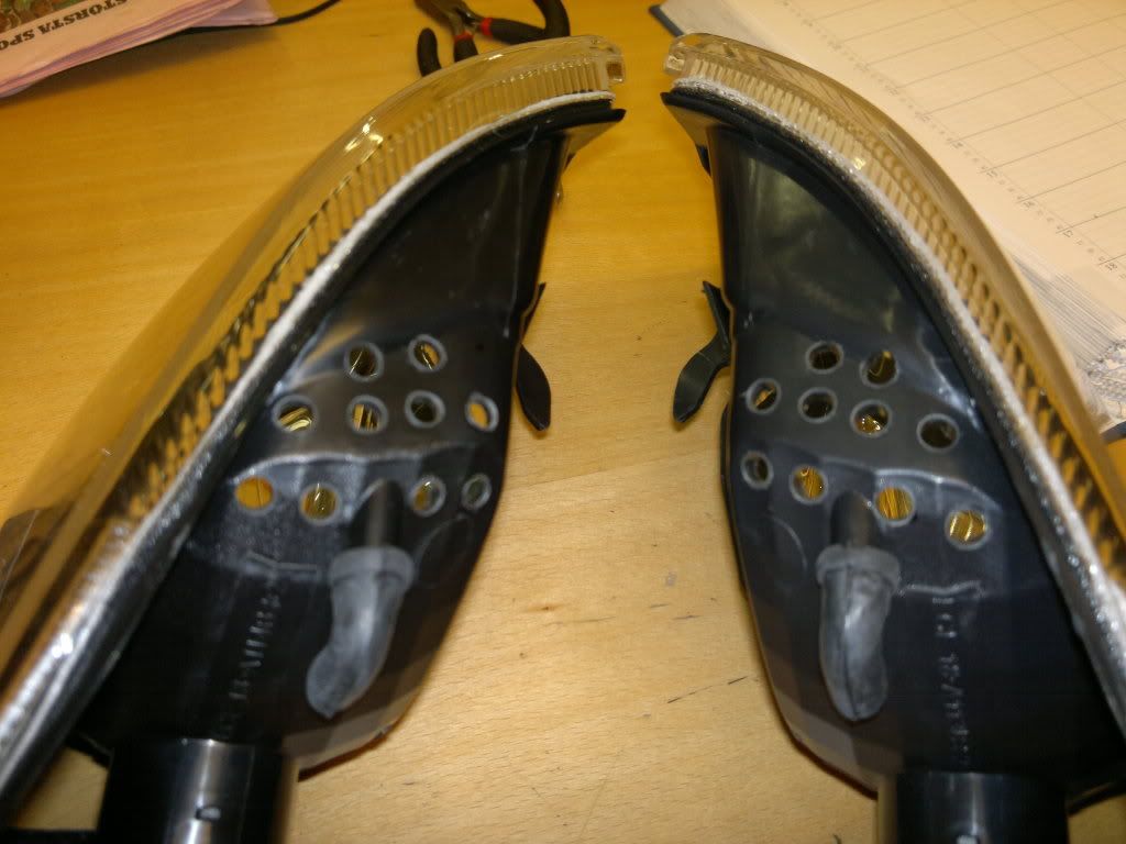

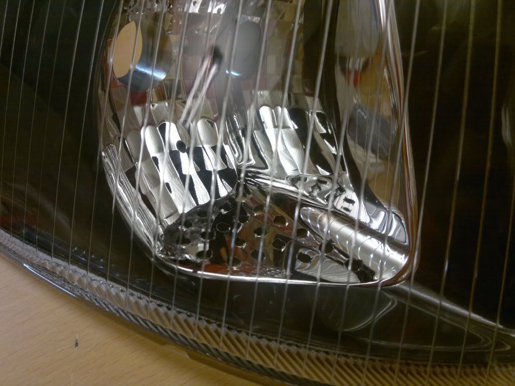

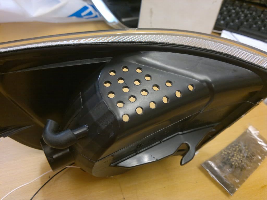

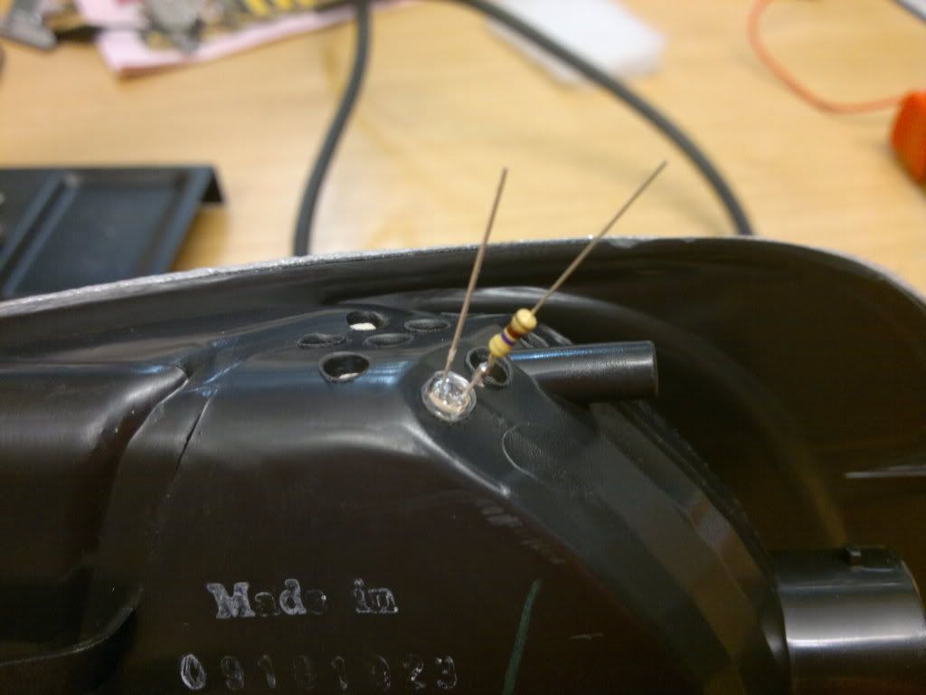

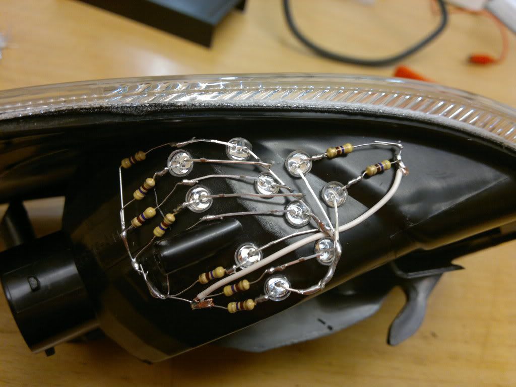

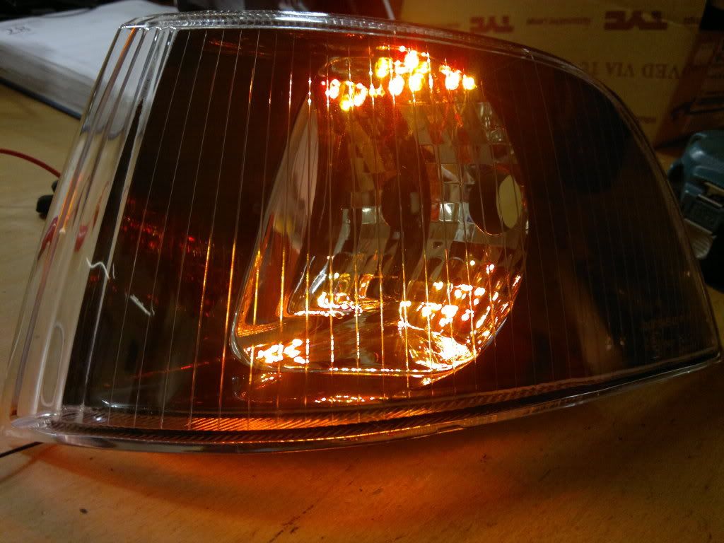

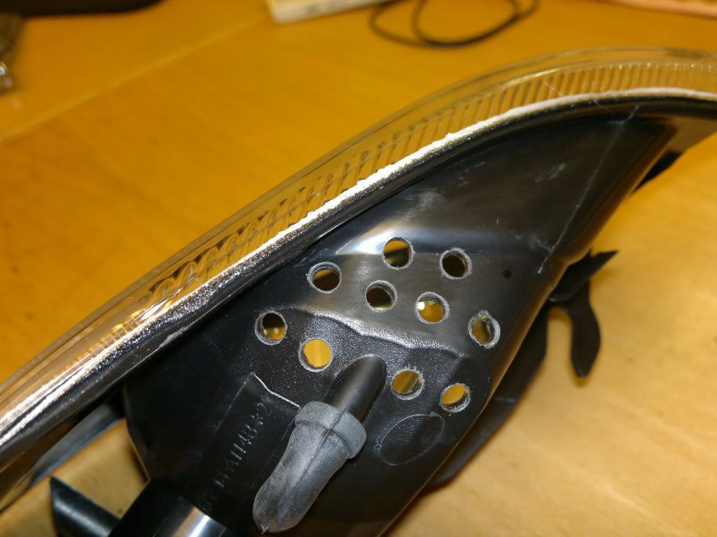

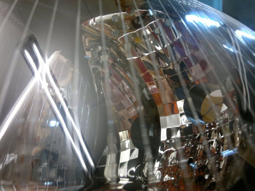

Mina nya blinkers ska få sig en omgång...
...då det inte finns att köpa usa-blinkers till min bil så kan man ju lika gärna fixa det själv  wink
Börjar med att måtta lite vart dioderna ska hamna och borrar sen upp hål för monteringen...
http://i166.photobucket.com/albums/u119/premonitioner/SOUL%20FIRE%20-%20MAKEOVER/201111291954.jpg
http://i166.photobucket.com/albums/u119/premonitioner/SOUL%20FIRE%20-%20MAKEOVER/201111291951.jpg
http://i166.photobucket.com/albums/u119/premonitioner/SOUL%20FIRE%20-%20MAKEOVER/201111291955.jpg
http://i166.photobucket.com/albums/u119/premonitioner/SOUL%20FIRE%20-%20MAKEOVER/201111291953.jpg

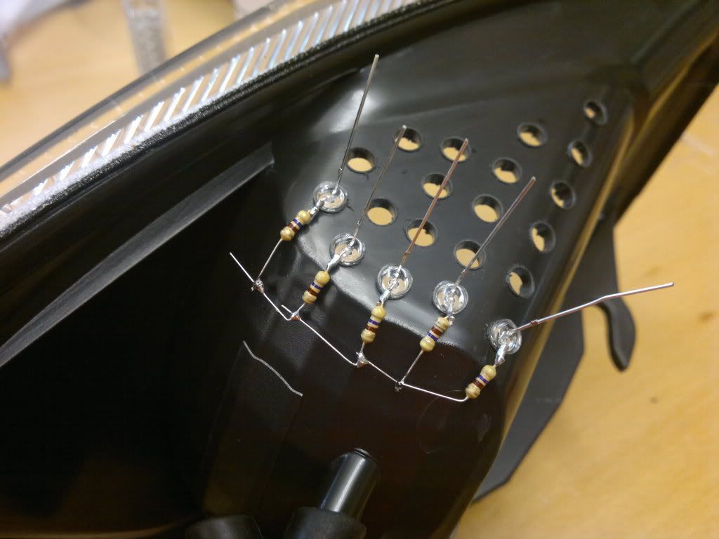

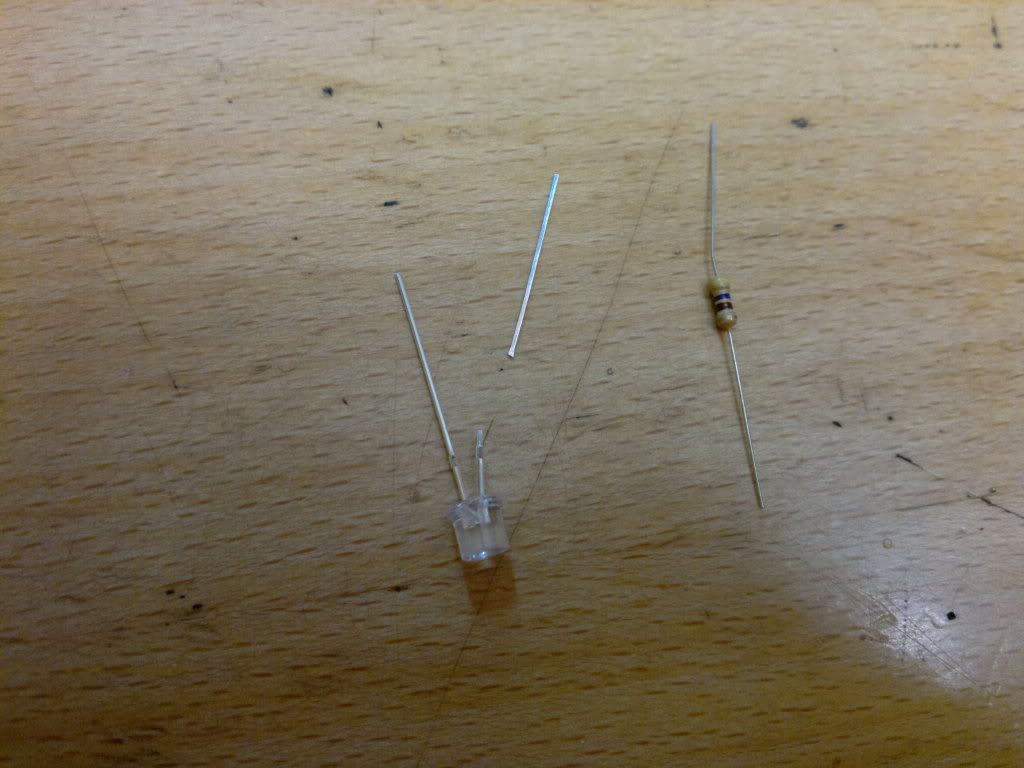

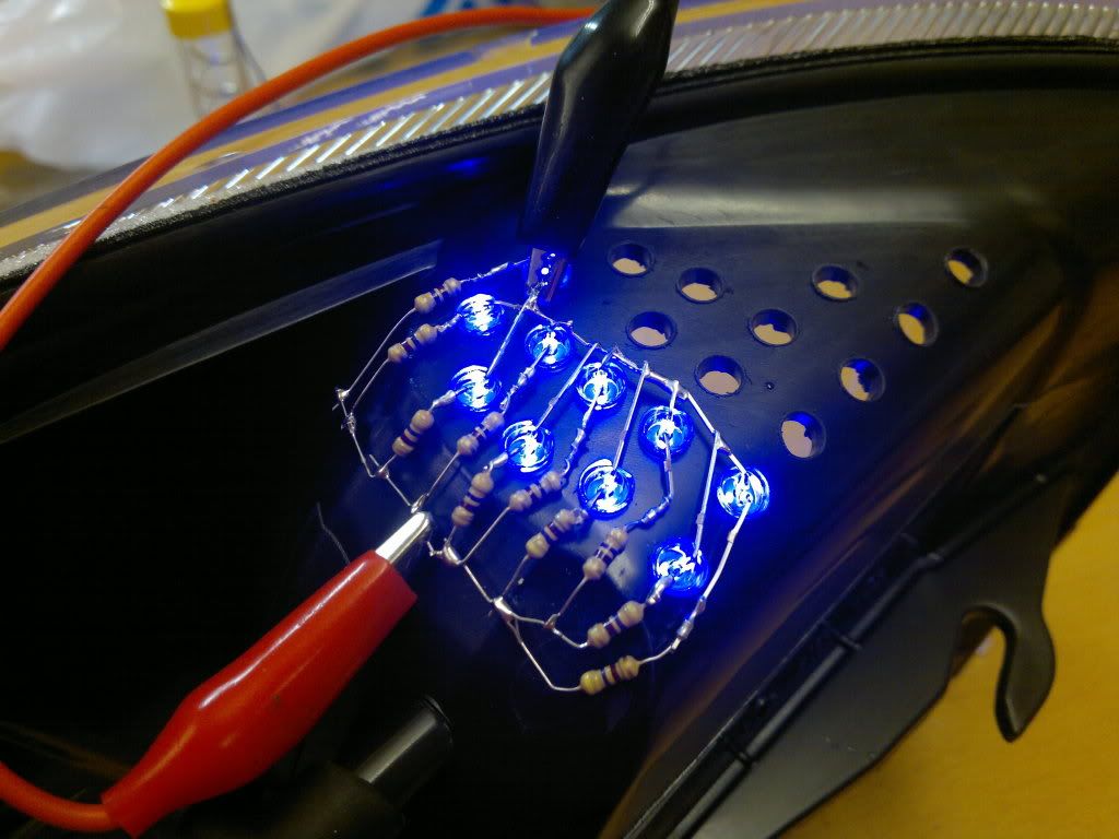

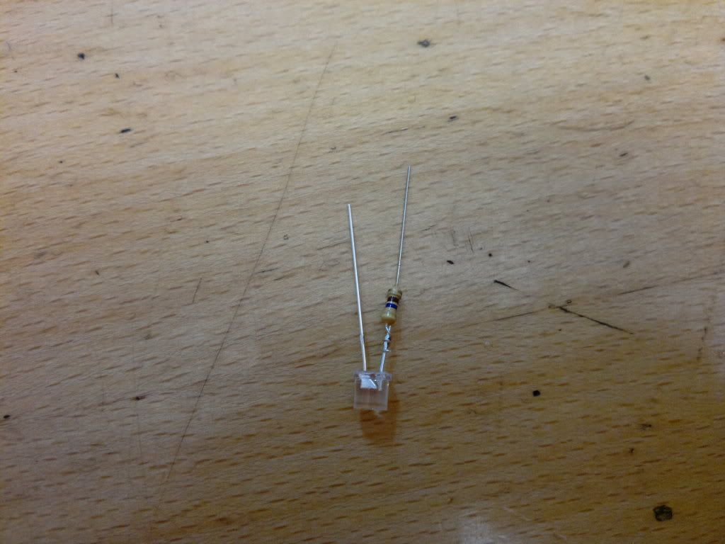

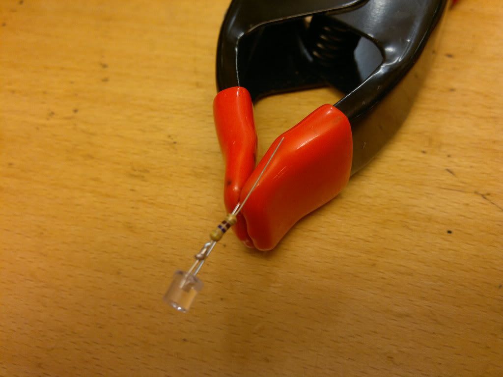

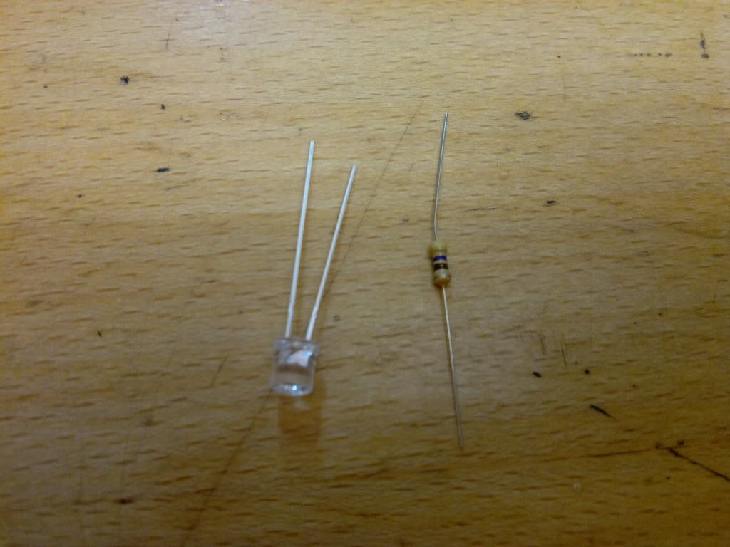

Nu kommer en ganska detaljerad genomgång hur jag brukar gå tillväga när jag löder dioder (säger inte att det är rätt men så här gör iaf jag)...
Börjar med en diod (i valfri färg)... jag kommer blanda orange och gula...
http://i166.photobucket.com/albums/u119/premonitioner/SOUL%20FIRE%20-%20MAKEOVER/201111301968.jpg

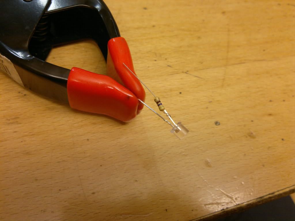

Jag brukar klippa av plusbenet (det långa) till önskad längd och sätta motståndet där...
http://i166.photobucket.com/albums/u119/premonitioner/SOUL%20FIRE%20-%20MAKEOVER/201111301969.jpg
...sen brukar jag snurra runt motståndet på plusbenet...
http://i166.photobucket.com/albums/u119/premonitioner/SOUL%20FIRE%20-%20MAKEOVER/201111301970.jpg
....sätter fast allt i en klämma och löder fast motståndet...
http://i166.photobucket.com/albums/u119/premonitioner/SOUL%20FIRE%20-%20MAKEOVER/201111301973.jpg
http://i166.photobucket.com/albums/u119/premonitioner/SOUL%20FIRE%20-%20MAKEOVER/201111301974.jpg
Sen är det bara att sätta i dioderna i hålen... man får tänka till lite ibland också när det är lite flera så man enklast får till det att kunna löda ihop alla plus och alla minus sen...
http://i166.photobucket.com/albums/u119/premonitioner/SOUL%20FIRE%20-%20MAKEOVER/201111301976.jpg

Till slut när alla är på plats sö löder jag som sagt ihop alla minus med varandra och alla plus med varandra...
http://i166.photobucket.com/albums/u119/premonitioner/SOUL%20FIRE%20-%20MAKEOVER/201111301960.jpg
http://i166.photobucket.com/albums/u119/premonitioner/SOUL%20FIRE%20-%20MAKEOVER/201111301962.jpg
Nu blev det så att jag fick ansluta de översta plusbenen med de där nere via en liten bit kabel men det funkar fint det med
Sen är det bara på med kabel någonstans på minus och en kabel på plus sen så är det klart  big_smile
http://i166.photobucket.com/albums/u119/premonitioner/SOUL%20FIRE%20-%20MAKEOVER/201111301964.jpg
http://i166.photobucket.com/albums/u119/premonitioner/SOUL%20FIRE%20-%20MAKEOVER/201111301965.jpg
http://i166.photobucket.com/albums/u119/premonitioner/SOUL%20FIRE%20-%20MAKEOVER/201111301966.jpg
...låter ganska enkelt men detta tog ungefär 2-3 timmar så ni kan uppskatta hur lång tid det tar ungefär  wink

Fick lite gjort igår med men hann aldrig lägga upp bilderna  wink
Undersidan av mina blinkers får lite makeover också... lila dioder ska det vara  big_smile
http://i166.photobucket.com/albums/u119/premonitioner/SOUL%20FIRE%20-%20MAKEOVER/201112011985.jpg
20st blir det på undersidan  wink
http://i166.photobucket.com/albums/u119/premonitioner/SOUL%20FIRE%20-%20MAKEOVER/201112011986.jpg
http://i166.photobucket.com/albums/u119/premonitioner/SOUL%20FIRE%20-%20MAKEOVER/201112011987.jpg
Halvvägs... kommer bli tight för de sista...
http://i166.photobucket.com/albums/u119/premonitioner/SOUL%20FIRE%20-%20MAKEOVER/201112011988.jpg
http://i166.photobucket.com/albums/u119/premonitioner/SOUL%20FIRE%20-%20MAKEOVER/201112011990.jpg
Så där ja!!
http://i166.photobucket.com/albums/u119/premonitioner/SOUL%20FIRE%20-%20MAKEOVER/201112011991.jpg
http://i166.photobucket.com/albums/u119/premonitioner/SOUL%20FIRE%20-%20MAKEOVER/201112011993.jpg
http://i166.photobucket.com/albums/u119/premonitioner/SOUL%20FIRE%20-%20MAKEOVER/201112011994.jpg
Både lila och gul/orange på samtidigt är riktigt nice...
http://i166.photobucket.com/albums/u119/premonitioner/SOUL%20FIRE%20-%20MAKEOVER/201112011996.jpg
Lite rörliga bilder med  wink
...skärpan blev dock lite off, men, men...
Det kommer även hamna strobelampor i blinkershusen sen... måste bara hitta de jag vill ha först.
