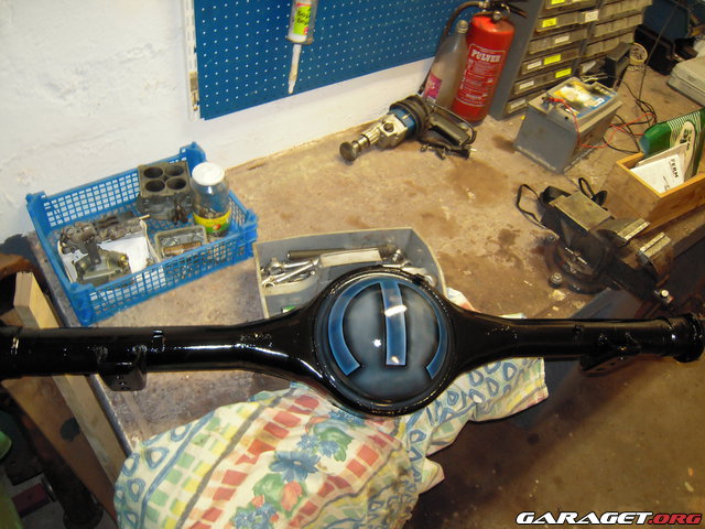

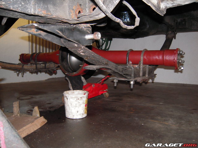

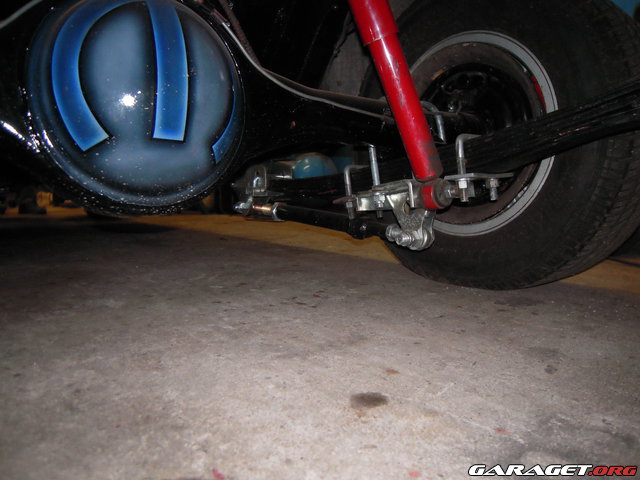

Med tanke på att jag dubblar effekten så kan de ju va bra att bakaxeln sitter fast, ordentligt.
https://www1.garaget.org/gallery/images/7/6149/6149-e66f39c10c44a918ae36206b1fcc5c81.jpg
Axeln fick lite färg på sig och lite motiv lack, tack Andres Torstensson.
https://www1.garaget.org/gallery/images/7/6149/6149-2a278019eda5e509f2f8c47a2162b542.jpg

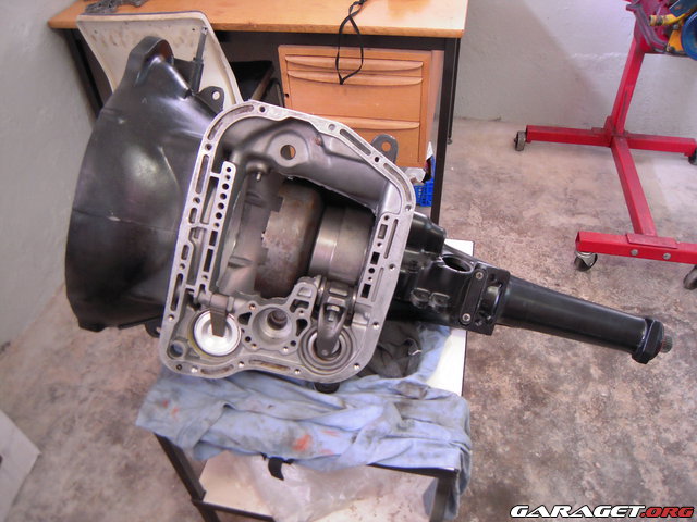

Automat lådan är en A727, den kommer byggas om för att klara av effekten bland annat med mer och krafftigare lammeler.
https://www1.garaget.org/gallery/images/7/6149/6149-03e1f279779d798abc1fbd22812f22a1.jpg
Ny planet växel till lådan
https://www1.garaget.org/gallery/images/7/6149/6149-f50ab165df68a6f0d117212410eb7f21.jpg

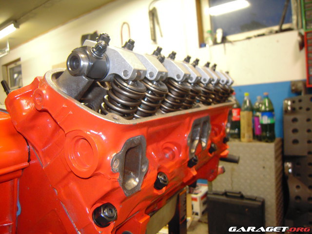

Topparna och insuget är provmonterade
https://www1.garaget.org/gallery/images/7/6149/6149-15b571f2654f0761cc6ffcdb0365b0dc.jpg

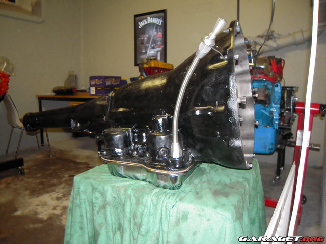

Växellådan börjar komma ihop också
https://www1.garaget.org/gallery/images/7/6149/6149-053a93409b742dc059dcb4ed36a28423.jpg

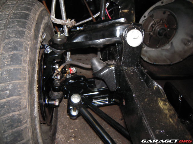

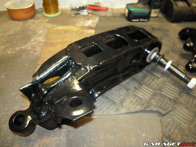

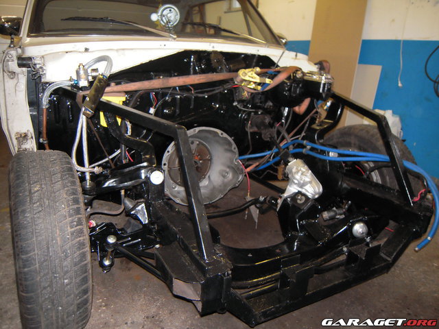

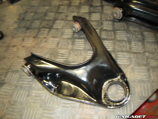

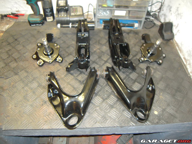

Vx-lådan är ihop ska bara ställa in bromsbanden i den, och när motor och låda ändå var ur bilen
så har jag skruvat ner framvagnen. För att lacka och bytta kulleder och bussningar.
https://www1.garaget.org/gallery/images/7/6149/6149-a6df7bd5fbd9d96da883f201814689a0.jpg
https://www1.garaget.org/gallery/images/7/6149/6149-70768232fce93650a22b409ce7cebefd.jpg
https://www1.garaget.org/gallery/images/7/6149/6149-892afcb6eb25782dbdb947d4ba9e8ff8.jpg
https://www1.garaget.org/gallery/images/7/6149/6149-aa0b53cdc7cd98cde4af9dd2e5465fae.jpg
Undre länkarmen är boxad

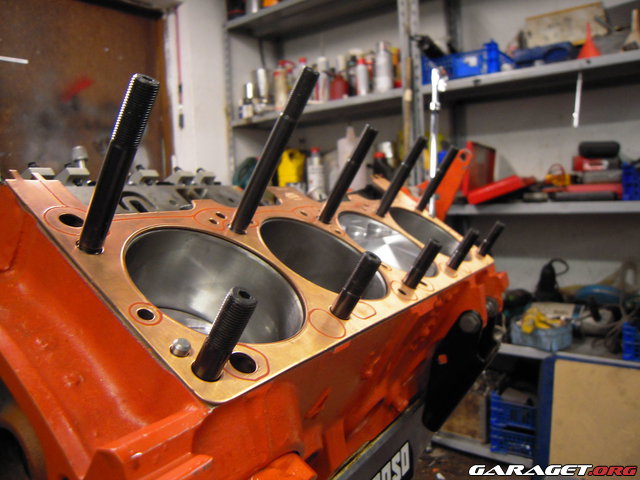

28 januari 2012
Kopparpackning med inbyggd o-ring, synd bara att packningen aldrig kommer synas.
https://www1.garaget.org/gallery/images/7/6149/6149-9daeca69432df0805fdb7bb14b0a5792.jpg

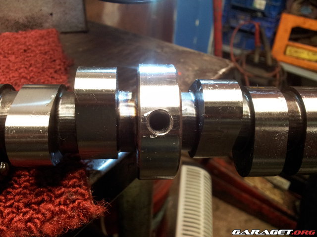

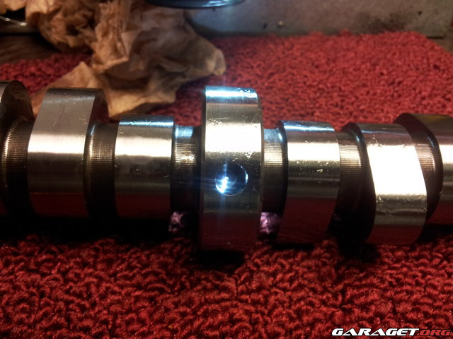

Ja nu har man drabbats av amerikansk standard.
Det började med att jag precis skulle lyfta i motorn i bilen så tänkte jag att
jag skulle köra upp oljetryck och kolla så att det kom olja överallt.
Men det gjorde de ju inte till höger topplock, dom här motorerna är byggda så att
när kammen är i ett visst läge öppnas en kanal genom kammen som för vidare oljan till
toppen. Så det var bara att plocka isär motorn och kolla vad som var fel.
Då visar de sig att dom har inte borrat tillräckligt långt för att det ska föra vidare oljan.
Lagom sur blir man då, men problemet är löst och kammen är på plats igen.
Det här är hålet till vänster topplock

Och det här är "hålet" till höger topplock
https://www1.garaget.org/gallery/images/7/6149/6149-034e2a6025347a630fcd8f5602c762d9.jpg

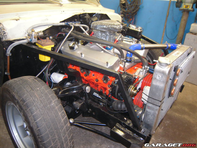

Nu är motorn i för gått.
https://www1.garaget.org/gallery/images/7/6149/6149-e3e1cf7cfe87b2132785d9ad52bfeff0.jpg
https://www1.garaget.org/gallery/images/7/6149/6149-d4e9c018e719f2aa0fded094e5453e88.jpg

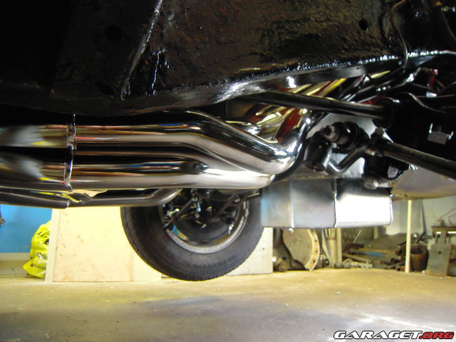

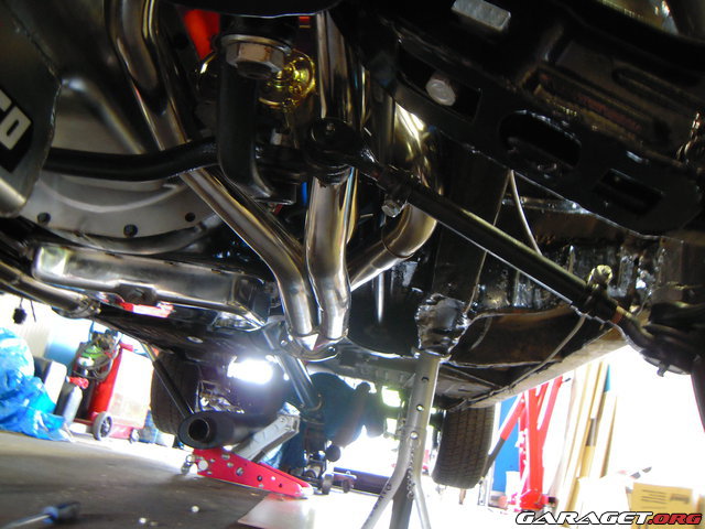

1 juli 2012

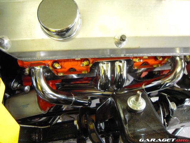

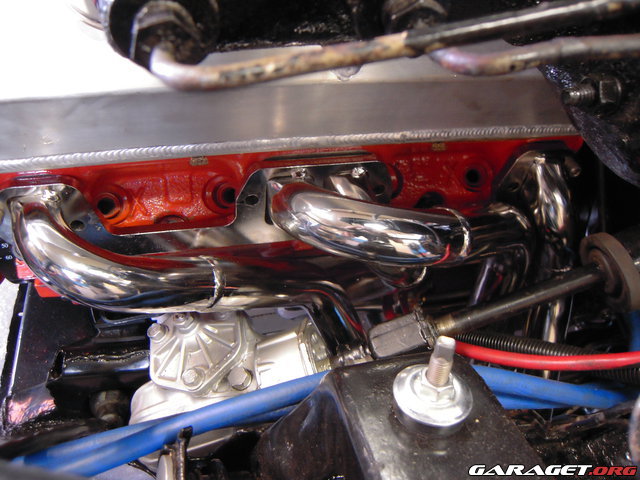

Jag har fått hem mina TTI Headers från usa och det är grymt bra passform.
Kan bara rekomendera dom till alla andra mopar ägare
https://www1.garaget.org/gallery/images/7/6149/6149-a7fc7f0bd7b0b5eaa449a16612c8f1b3.jpg
https://www1.garaget.org/gallery/images/7/6149/6149-b16d487c44dbdd2734b068ce7109dd77.jpg
https://www1.garaget.org/gallery/images/7/6149/6149-b24f3bf1b85268bf6981731b4a7ba339.jpg
https://www1.garaget.org/gallery/images/7/6149/6149-7e805f779d540d5367dff683d946e1f4.jpg

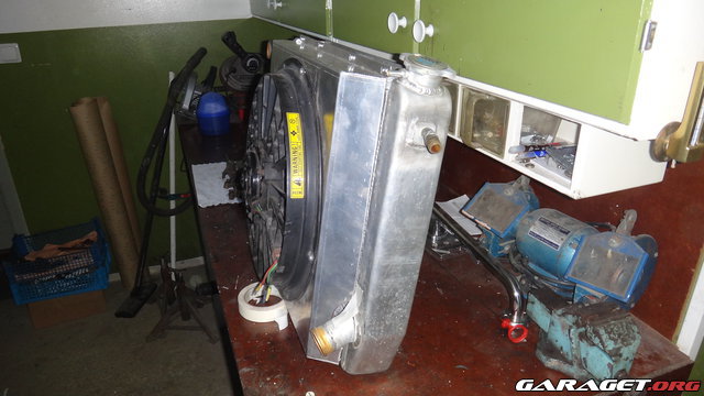

Men motorn tyckte inte om att cruisa, så i vinter är målet att förbättra kyleffekten
på motorkylet.
Har köpt en kåpa och monterat en bättre fläkt, och så får jag bygga nån form av väggar
som tvingar luften genom kylet och inte runt det.

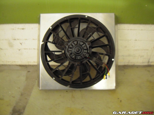

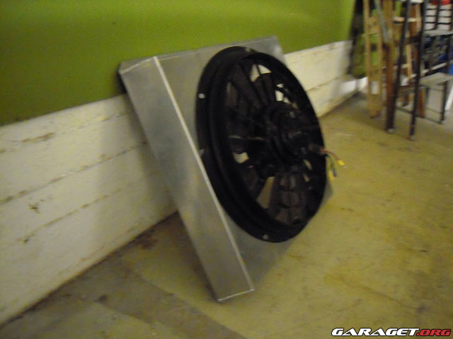

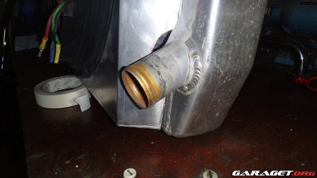

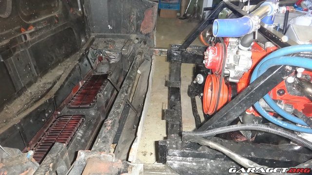

Idag har jag fått på fläktkåpan på kylet. och det suger mycket mer luft genom cellerna nu än förut.
Tyvärr så passade inte utgående anslutning, så den har jag får vinkla lite.
https://www1.garaget.org/gallery/images/7/6149/6149-2b170649ea6e67b36d2df87b2d89fbc5.jpg
https://www1.garaget.org/gallery/images/7/6149/6149-d3752ff265747ee8e0284db48b0b21d6.jpg
För att få plats med allt får jag flytta lite stag i flippfronten och flytta på hållaren.
https://www1.garaget.org/gallery/images/7/6149/6149-4c83b6d4c904af88a35da57df871df76.jpg
