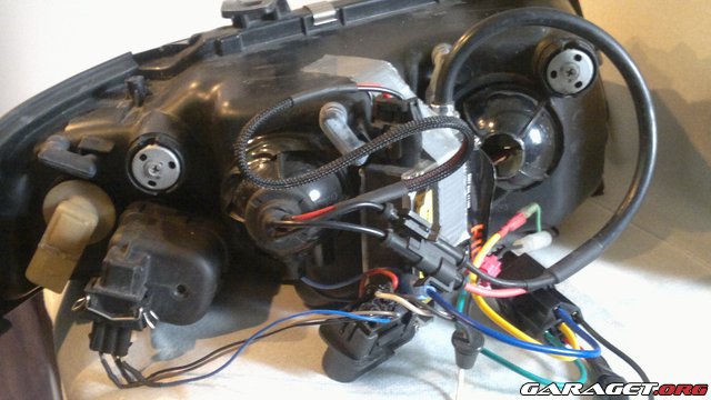

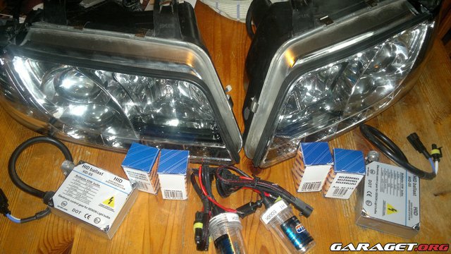

Ja då har det äntligen hänt lite roligare saker. Men...nu ska man ju inte inbilla sig att saker och ting ska börja gå lättare, nej nej. Dags att montera devil eyes:en.

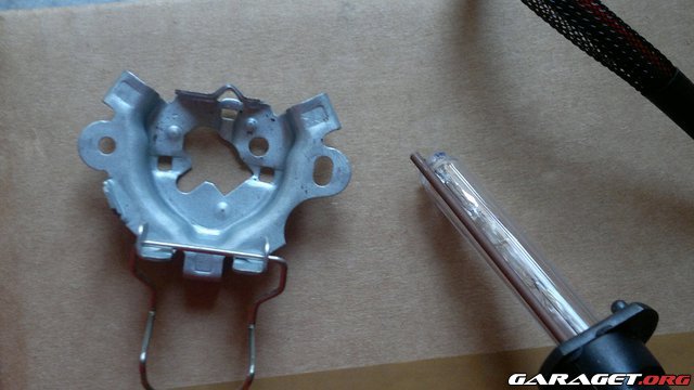

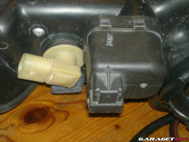

Problem 1; att få på de förbannade motorerna på DE:en. Satt inga original, och då jag tänkt måntera ett ALS, så är det ett måste. Ett förbannat bök, men med lite klurighet så gick det iaf, och till slut satt de på plats;
https://www1.garaget.org/gallery/images/161/160301/160301-63863403f4803ad9fa03789d4f58de9b.jpg
När det så äntligen var klart, så var detta vad jag hade att roa mig med. Då man "egentligen" inte får ha DE:na tända samtidigt som halvljuset, så sätter jag ett brytande relä här. Det fungerar som så att när jag slår på halvljuset, så slocknar DE:na. Mest bara för att inte ens ge MÖJLIGHETEN till någon att ge mig böter för det wink . Utöver det så ligger även det två 55w xenonkit på bordet. Dessa blir till helljuset, då det redan sitter 35w (eftermonterade) i halvljuset;
https://www1.garaget.org/gallery/images/161/160301/160301-51171129a53e786221b11f6c3bbc7ab2.jpg
Och nej, klart det inte ska flyta på. Vet inte om det är för att det är 55w, eller bara för att jävlas, men 55w-lampan går inte i sockeln. Nåja, inget lite filande inte löste. MEN, irriterande var det. Lyckligtvis bestämde jag mig för att sätta i lampan INNAN jag monterade det, hade jag inte gjort det, hade jag väl säkerligen förstört lampan;
https://www1.garaget.org/gallery/images/161/160301/160301-4ac0233a0facd7b9970898317dae2314.jpg
Kabelröran på baksidan är INTE snygg på något vis, och då har inte helljuslamporna blivit ditsatta än;
https://www1.garaget.org/gallery/images/161/160301/160301-55ad94b4b1416d471c8d3b6ba94a9a77.jpg
Ja, så det är vad jag roat mig med i två dagar, är ni snälla kommer det en bild på resultatet, monterat på bilen, imorgon smile
Och som vanligt är det mobilbilder, så ni får försöka överleva bildernas kvalité.

Mnja, visste inte var jag skulle göra av ballasterna (iom att där är 4 totalt), och kom på att det där var ett ypperligt ställe att sätta dom på. Och vad bättre att hålla fast dom än silvertejp? tongue
Så; när du inte vet var du ska göra av ballasterna - tejpa fast dom var som helst bara! tongue

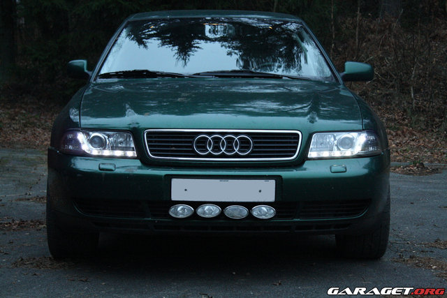

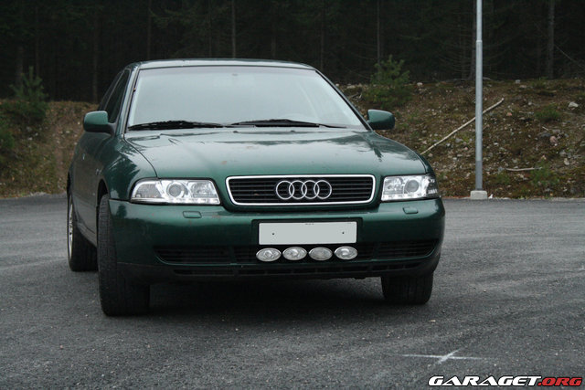

Så. Då kommer bilderna.
DE:na är ju lagom lika face lift-lamporna som jag hade innan och sticker inte ut allt för mycket. Det gillas smile  ;
https://www1.garaget.org/gallery/images/161/160301/160301-83132eae81774ba57f34d9fb0fe21850.jpg
Men ... lite snyggare tända är dom allt;
https://www1.garaget.org/gallery/images/161/160301/160301-93895cdfa91793e37ab3713e6cd13d75.jpg
Tycker iaf jag. Men, jag har gjort någon väldigt liten ändring på bilden. Vad? wink   ;
https://www1.garaget.org/gallery/images/161/160301/160301-2cdf8a2c08da49697df1521190d407e9.jpg

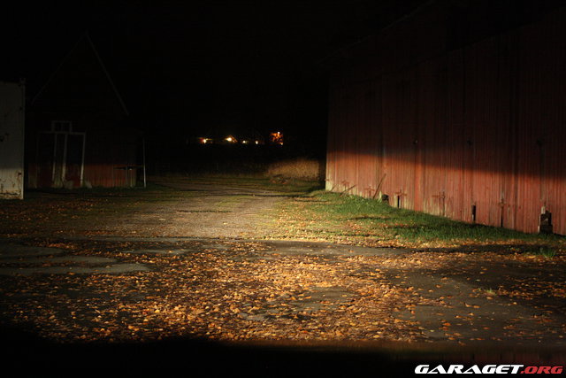

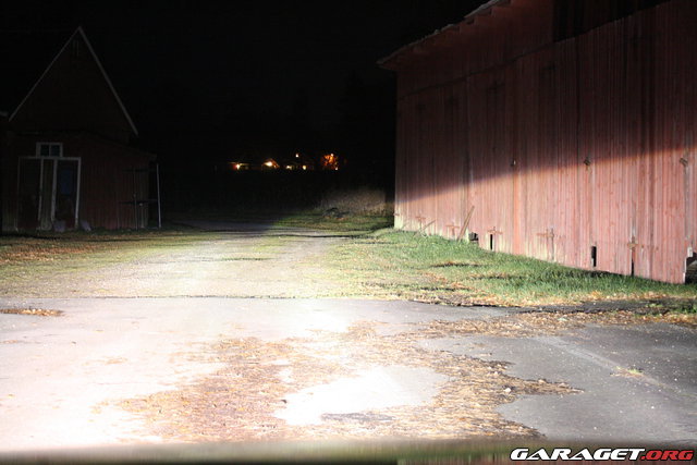

Nu är alltså hel och halvljus konverterat till xenon. 35w på halv, 55w på hel. Inte gjort någon riktig ljusinställning än, då jag inte tycker det är lönt innan ALS:en monteras. Har dock gjort en grov inställning.
Såhär var ljuset med facelift-lamporna och 55w halogen;
https://www1.garaget.org/gallery/images/161/160301/160301-e04c691bd9da28ef4f6729ef12c8e6e4.jpg
Och såhär är det med 35w xenon;
https://www1.garaget.org/gallery/images/161/160301/160301-3c4691eb42bd3092833d213828322156.jpg
Självfallet har kameran samma inställningar vid båda bilderna. Och ja, jag är medveten om att lamporna idag stå "för lågt".
Helljuset då? Mjodå, halogen + 4x55w extraljus;
https://www1.garaget.org/gallery/images/161/160301/160301-26de554966b4d2e9080c170210fe533a.jpg
Och med xenon (35+35+55+55 + 4x55w halogen...även om dom inte syns tongue ) ;
https://www1.garaget.org/gallery/images/161/160301/160301-de224873729fa0c975da619b57d6b0b2.jpg

Ja, det är helt galen skillnad. Var ute en sväng igår kväll och körde, kunde inte ens hitta var extraljusena skulle lysa tongue Nu kör ju visserligen inte jag speedstarter-ballaster, men jag ser det inte som något större problem. Har ballasterna väl fått tända upp ordentligt en gång, så går det snabbt när man slår på helljuset igen efter möte smile
Men ja, då rekommenderar jag lampbyte för din del också, mest för att det blir så galet mycket stickljus (och arga medtrafikanter tongue) med H4/bi-xenon-lampor
