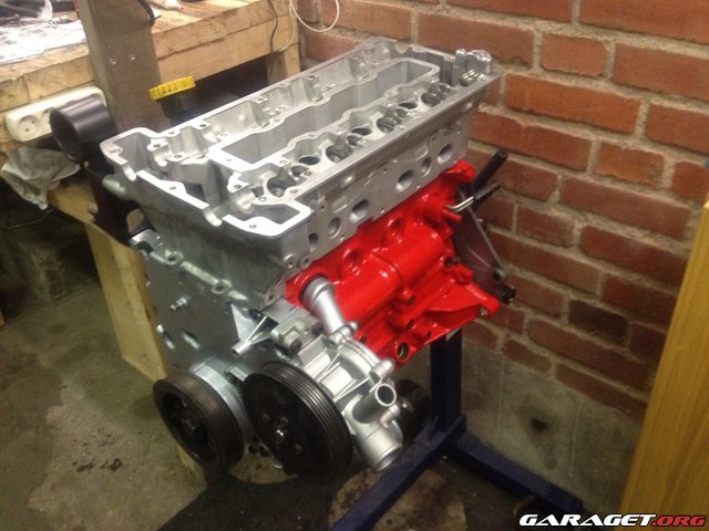

Har bara blivit slipning och målning, väntar på ARP bultarna till toppen ska komma.

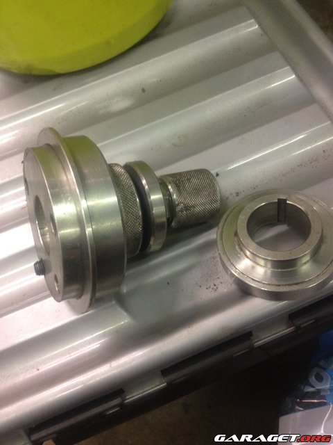

Skönt med specialverktyg till packboxen vid svänghjulet samt till remskivan! smile

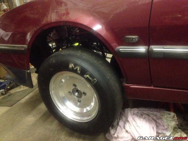

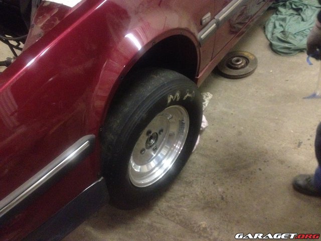

30 januari 2012
Mycket på gång nu. beställt massor av delar, ARP bultarna ska komma innan helgen, hoppas!! sitter fast  just nu.
https://www1.garaget.org/gallery/images/72/71898/71898-154fdf616043ef370abfa00d5a599a50.jpg
Nya sommarsulor kanske?
https://www1.garaget.org/gallery/images/72/71898/71898-5884e7d3610e77a6d465c8c714e8923c.jpg

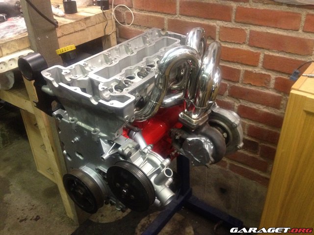

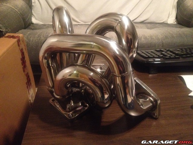

Idag har det hänr lite grann! vatten pump monterad, samt fick man paket.
https://www1.garaget.org/gallery/images/72/71898/71898-255ef096f477b24ca0b996f45aa11124.jpg
Vattenpump monterad.
Detta fina grenrör kom på posten.
https://www1.garaget.org/gallery/images/72/71898/71898-87e8ddece244094372fe91f7131682e4.jpg
https://www1.garaget.org/gallery/images/72/71898/71898-d323d8fae191a1662128c986c05264af.jpg
https://www1.garaget.org/gallery/images/72/71898/71898-59df57beb0f3906cb45bcce339a8c307.jpg

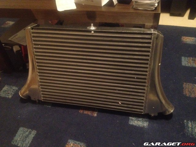

Blev även en ny IC, dock passade inte denna, köpte modellanpassad, men styrpinnarna ner till var ju helt ute och cyklade.
https://www1.garaget.org/gallery/images/72/71898/71898-f0e68407bf4724dad947ae6fc9905ce9.jpg

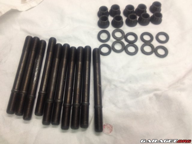

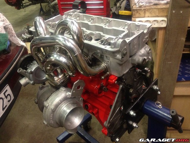

Så! så kom mina pinnbultar till toppen! smile
https://www1.garaget.org/gallery/images/72/71898/71898-222e61e7e507b704f63121889f32e7ed.jpg

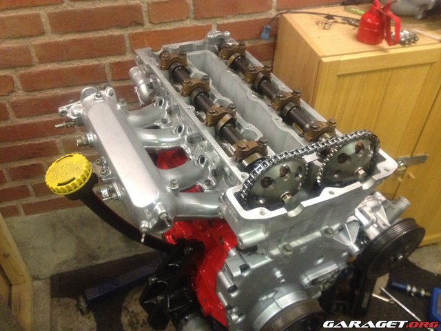

Börjat montera ihop motorn, med kammar och kedja, insug, motorfäste.
https://www1.garaget.org/gallery/images/72/71898/71898-5adf117127156497bcec0b3b87866885.jpg
