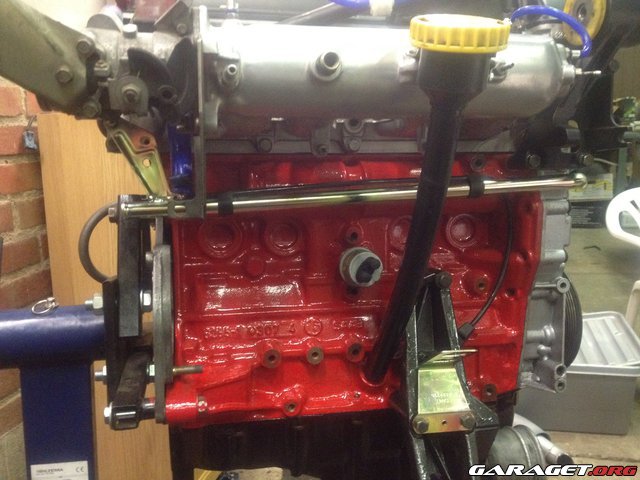

Ja dom jäkla pluggarna. och om man nu stör sig mkt på vibrationerna som kommer utan balansaxlar kan man fortfarande haka på kejdan och köra, svårt man man har slagit in lagerbanorna osv.

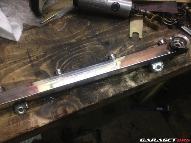

Iaf Idag blev det lite montering och fastnade för att polera fuelrailen, blev ganska bra.
https://www1.garaget.org/gallery/images/72/71898/71898-76ff7c9247b7e5b9866894c30cd03440.jpg
https://www1.garaget.org/gallery/images/72/71898/71898-befaebf5c3dcce11350ae49ee22188bf.jpg
väntar bara på lite delar som är på gulkromnig, och fläns till avgas ut från turbon så jag kan bygga ny adownpipe, igen!.

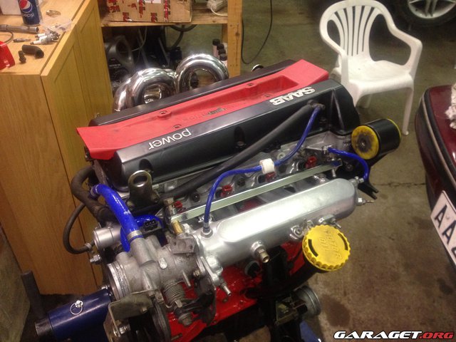

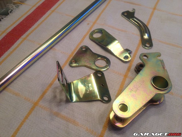

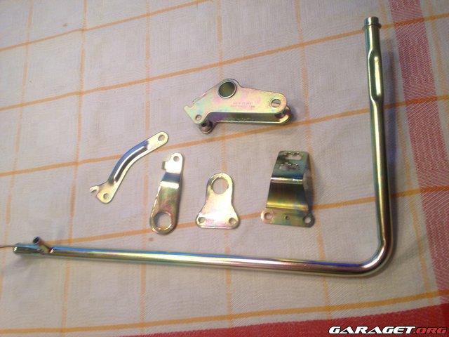

Ja och idag kom sakerna tillbaka från gulning.

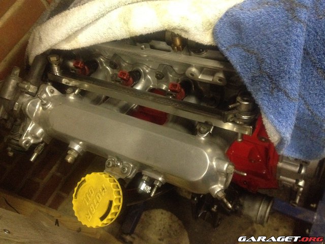

Blev att montera ventilkåpa, och lite annat smått och gott.
Även fixat ny oljeretur så den inte består av tre läckande slangar, fläns till avgasut är beställt så snart blir det att bygga ny downpipe igen.
https://www1.garaget.org/gallery/images/72/71898/71898-b680f6c42c5c02ef6345ee87410f2f56.jpg
https://www1.garaget.org/gallery/images/72/71898/71898-a8941cfbed10fd3709d8e88969246f52.jpg
https://www1.garaget.org/gallery/images/72/71898/71898-96f59f19ab83f3deba6abe855ef7a6ff.jpg
https://www1.garaget.org/gallery/images/72/71898/71898-4270dc87260df6631854d161badc6c7c.jpg
https://www1.garaget.org/gallery/images/72/71898/71898-1a1aed5948cbbed20cd2359557f52760.jpg
https://www1.garaget.org/gallery/images/72/71898/71898-677ea36d992f88012064630f36de607c.jpg

Hahaha "SAAB           power"  tongue
Det där är ju en klassiker att göra på ventilkåporna....    big_smile

#71
Hur gör man sånt:)?
294 Inlägg
8 februari 2012
#72
Hamster skrev:
Hur gör man sånt:)?
Man hittar en ventilkåpa som det står ecopower på och slipar bort eco:)

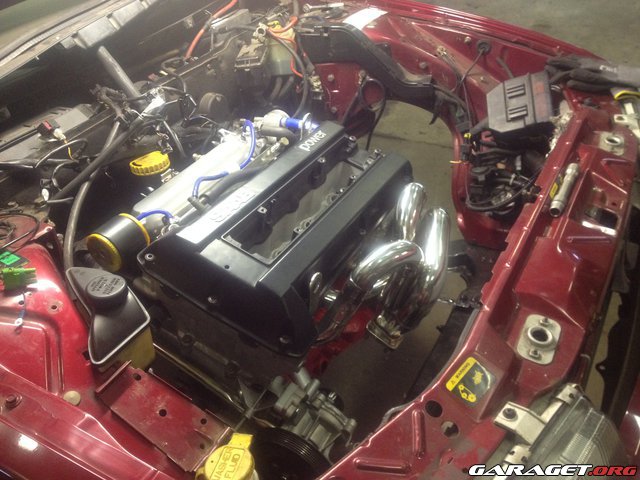

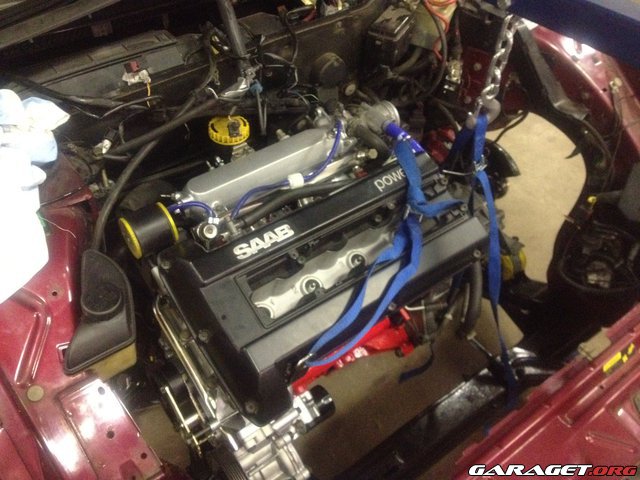

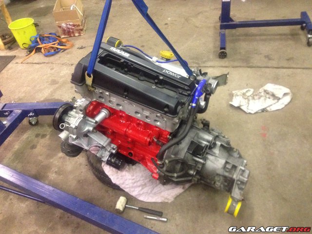

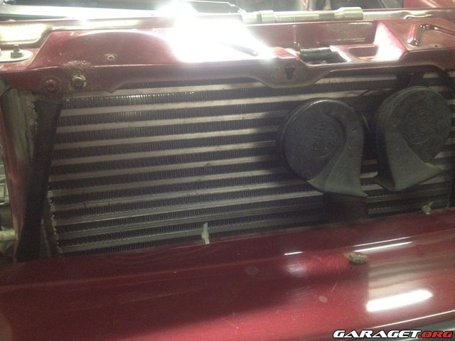

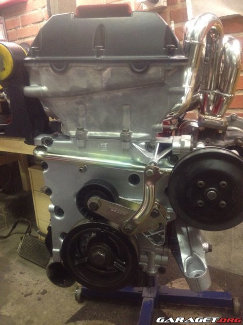

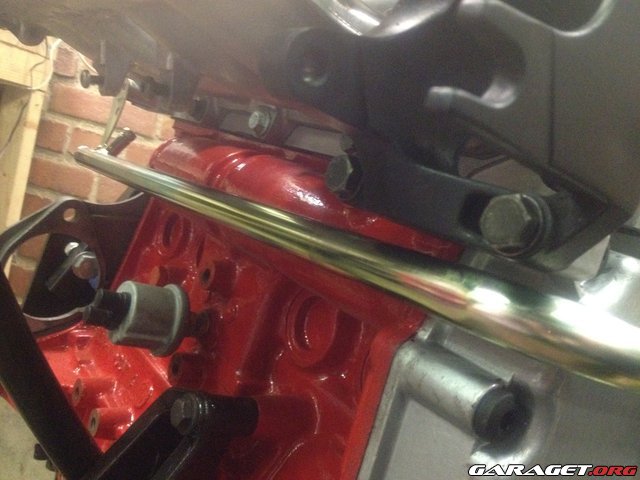

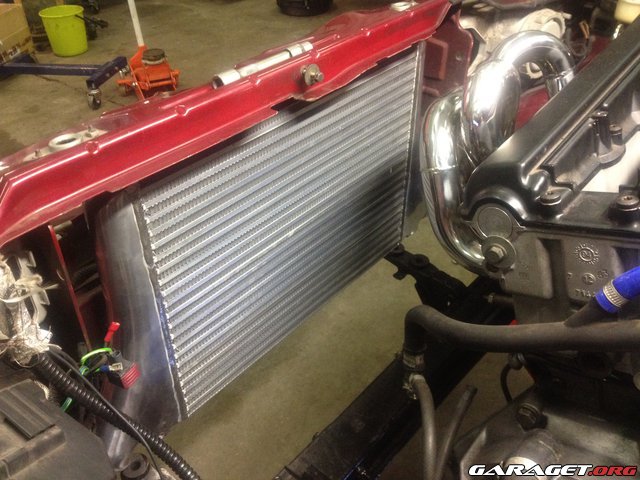

Ja då har det hänt lite, fått avgasflänsen och lite böjar till downpipe, nu åker lådan på och motorn ner i bilen,
Bilder:
https://www1.garaget.org/gallery/images/72/71898/71898-4413efd37e8889d2c05036c8daaff4c8.jpg
https://www1.garaget.org/gallery/images/72/71898/71898-cbc1ba866963a1f2db522f94fbb273d4.jpg
https://www1.garaget.org/gallery/images/72/71898/71898-0b7ee8613819016d4fb0a63238257f68.jpg
https://www1.garaget.org/gallery/images/72/71898/71898-5291b30094c2bfe50c62486e3bebf47c.jpg
flytta på tutan kanske?
https://www1.garaget.org/gallery/images/72/71898/71898-9af73d031fe587618b80589634f4e5e5.jpg
