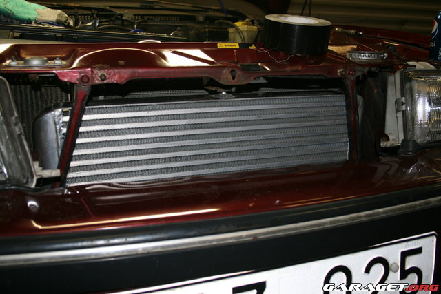

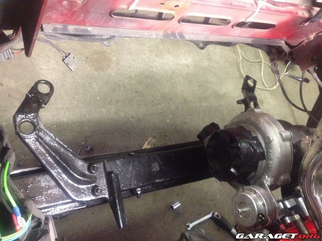

Igår byggdes det fästen till Ic:n gick jäkligt bra. bara tryckrören kvar.
Idag blev det att montera dit lite smått så man kan börja bygga downpipe, vilket inte verkar så lätt, för innan var det trångt, men nu är det snäppet värre med två rör bredvid varandra.
https://www1.garaget.org/gallery/images/72/71898/71898-bf9bf53e766d439b20b65b186a45ecf0.jpg
flyttat på främre fästena för att ha IC:n i mitten. och en bit ner, för att annars går huvlåset i. så den är långt fram! smile

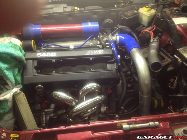

Lite update. Downpipe klar, Ic:n på plats! bilder!

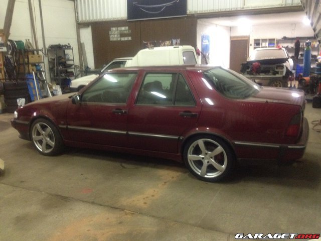

Har har de inte uppdaterats på länge. har inte hänt så mkt mer än att återställa bilen inför besiktning, har ett fel att kylfläkten inte vill starta själv, men får bli en tillfällig bygling så länge. Mina nya Dunlop däck har kommit så har krängt på dom. och tryckröret målas, ska snart i sen blir det till att provköra.
Äntligen står hon på egna tassar! och väldigt dammig är hon med.

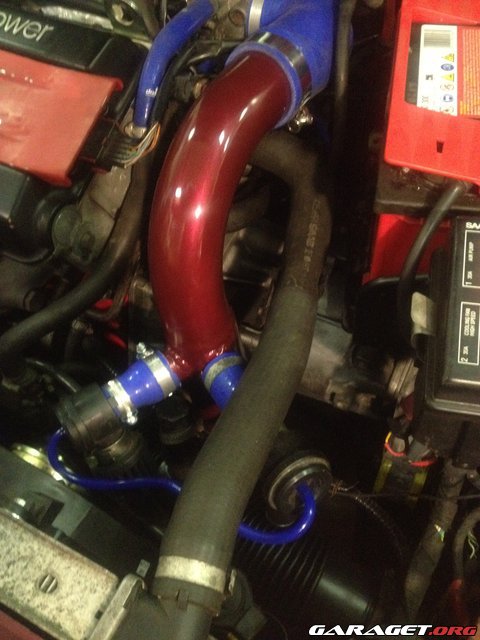

Så idag vart tryckröret färdigt, så blev montering av det, och en uppstart fick det ju bli, vilket resulterade i att samma fel är framme igen, pumpen bara går och ingen gnista, hittade felet, måsate vara kortis i min mappningkabel för plugga ur den sen gick den igång fin fint, sen fick det bli en provtur, gick inte jätte bra i början, kom inte ihåg hur en ofjädrar sinter lamell skall tas, lite ryckigt, tryckte på gasen och hon gck ju ganska fint. tills slangen elr röret som sitter till tomgångsmotorn på spjället lossnade från spjälluset, jaha, blir väl att försöka få dit den bra nu innan det blir ladd på 1,8bar.
https://www1.garaget.org/gallery/images/72/71898/71898-9f848fdb65614fafd135bd4e22296c0d.jpg
Mitt fina 2,5" tryckrör med dubbla bypassventiler.

Får man fråga varför du har två stycken bypassventiler? Sjukt snyggt tryckrör förövrigt smile
294 Inlägg
22 mars 2012
#100
Jo för när jag körde med min gt30 och laddade upp runt 1,5-1,7 så fick jag dubbla dumpljud, ett psssh sen ett ljud när trycket går tillbaka till kompressorhuset, spooluptisdsförlust, så därför är där nu monterat dubbla, dock lilla snurran på nu inför besiktning.  Tack!! big_smile
