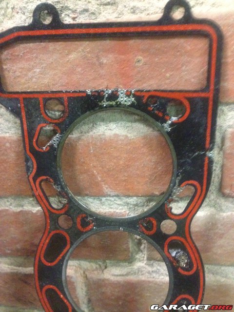

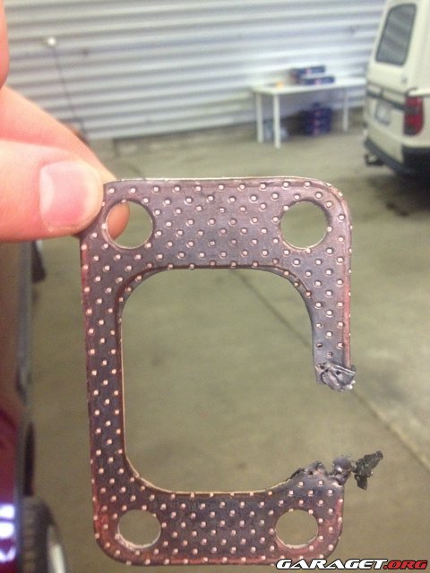

Yes trasig topppackning samt avgasläckan kom från en trasig packning mellan turbon och grenröret.
https://www1.garaget.org/gallery/images/72/71898/71898-67b911ea4b1686ad30a2a021726bd5b1.jpg
kvalitets packning!

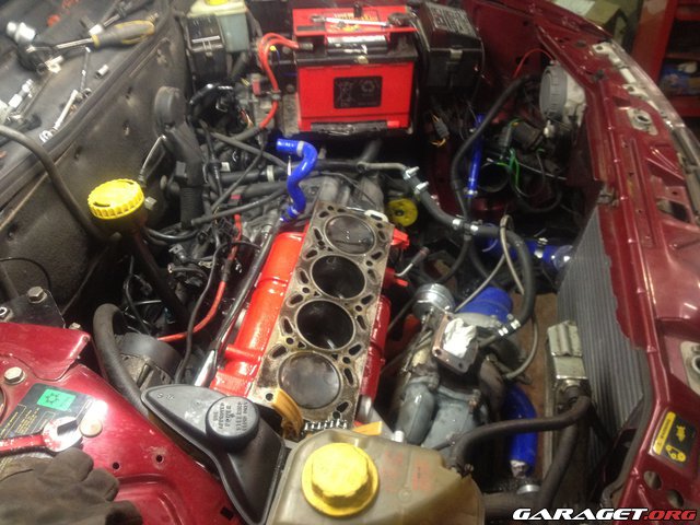

En vecka innan knutstorp står nu bilen såhär ist!
https://www1.garaget.org/gallery/images/72/71898/71898-c50f33ed27782d0b8dc3424bd089949c.jpg

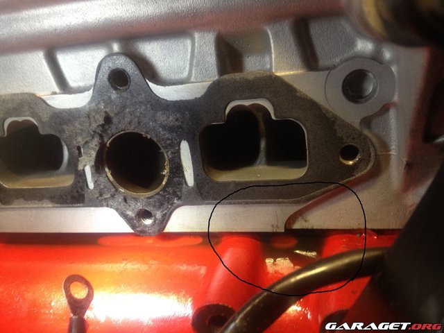

Dålig packning? dålig grundmappning?
https://www1.garaget.org/gallery/images/72/71898/71898-d603d877839e777529641defb083de50.jpg
Här var det hål!
https://www1.garaget.org/gallery/images/72/71898/71898-d4ef2f33d9910252c80ee8eb3f73c41b.jpg

Toppen är planad samt ventilrenoverad smile sådär är inte felet, den är inte skev nu heller. vet ej vad som hänt
