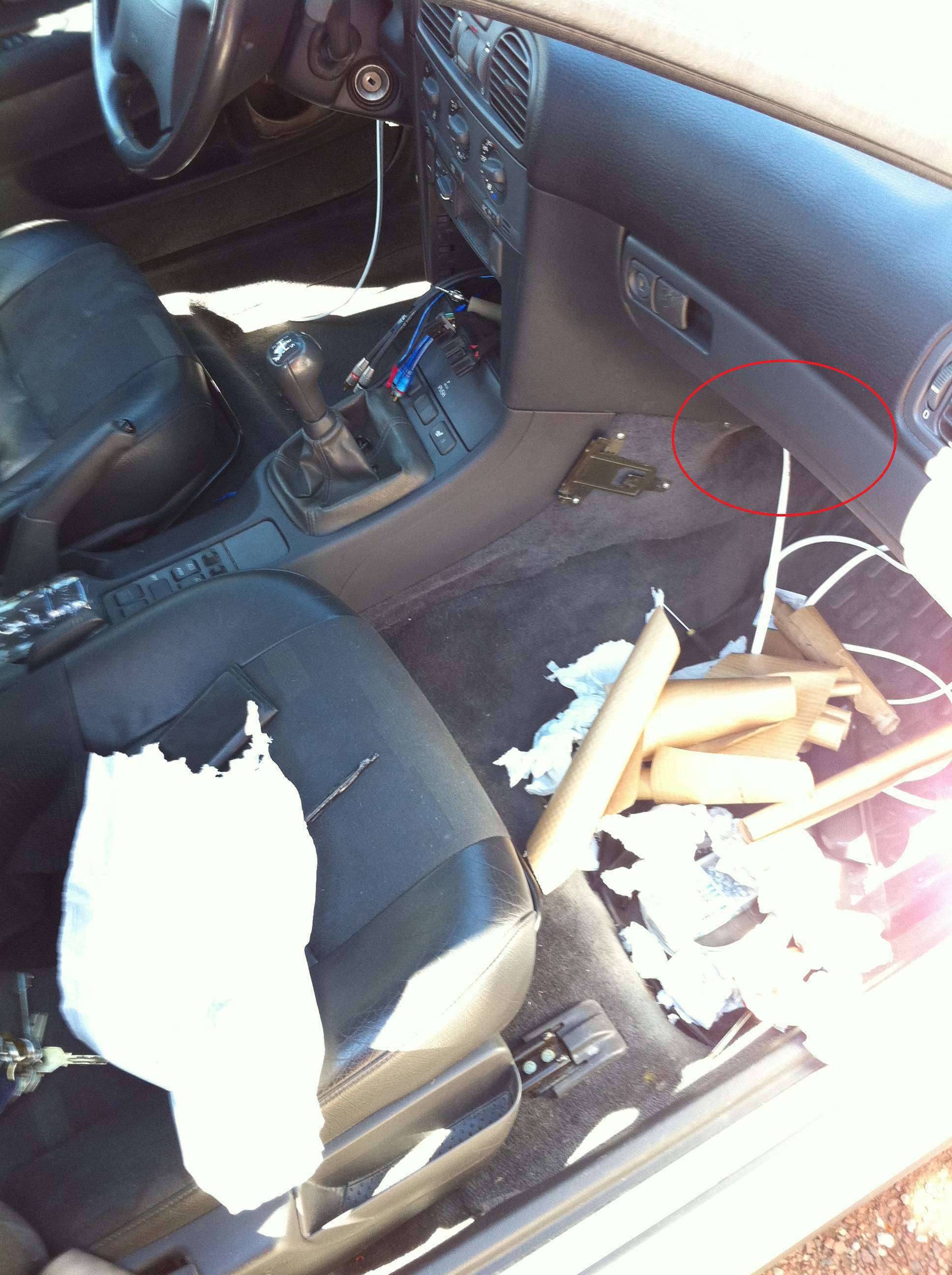

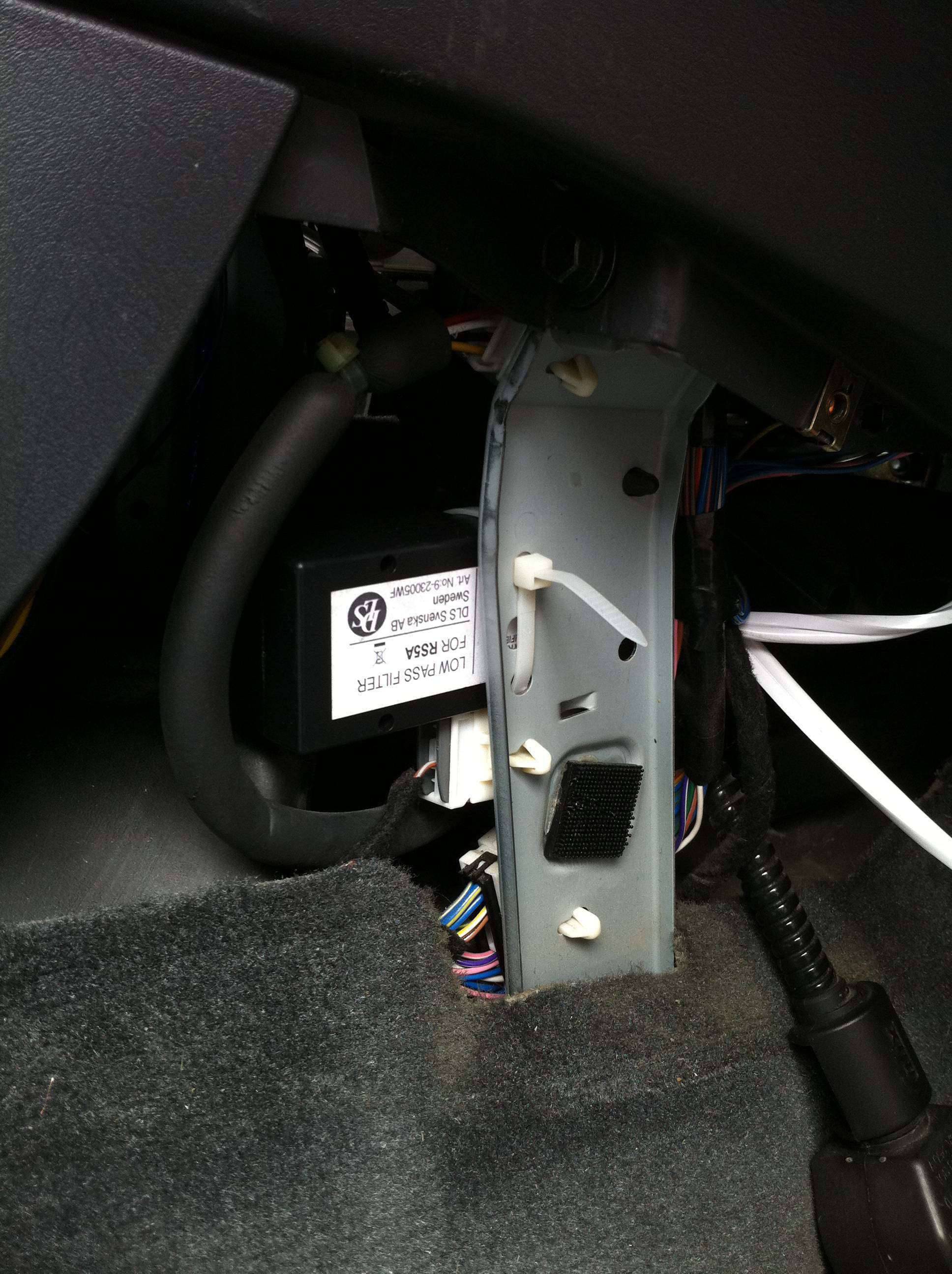

hallå igen, är det någon som har erfarenhet av var det blir bra att ha det "lilla" slutsteget och delningsfiltren?  (det jag ska ha till frontsystemet) Ska delningsfiltren sitta så nära högtalarna som möjligt eller det spelar kanske ingen roll? och slutsteget sitter bäst under stolen eller? tongue

Delningsfiltrena suger att placera i en S40! Jag och polaren spenderade en jävla massa tid på att gömma dom i min gamla bil, det vart iaf under/bredvid handskfacket för högra sidan och runt pedalerna för vänstra, lite svårt att förklara. Ska kolla om jag hittar några bilder!
409 Inlägg
27 januari 2012
http://img2.uploadhouse.com/fileuploads/15492/154926524c0e77d6bdb34eb492c8baf27695dca0.jpg
http://img6.uploadhouse.com/fileuploads/15492/1549264639a5b1d059c1dda1f5e575e400eed4da.jpg
Man får öppna upp vid den röda markeringen, precis ovanför kupevärmaruttaget för min del, där finns det skapligt med utrymme. Kom på nu när jag tittade igenom albumet att det filtret som sitter där är för förarsidan, passagerarsidan satte vi till höger om "fötterna" för passageraren, en bit upp under någon panel.
