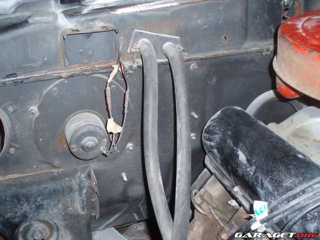

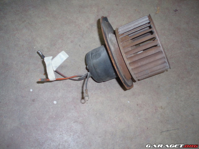

Kylslangar skruvas loss.
Kupéfläkten tas ur

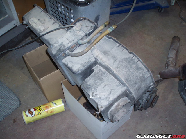

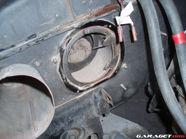

Med fläkten borta
https://www1.garaget.org/gallery/images/165/164369/164369-ce320f99aa807d6e87f399a6f3adc59c.jpg
går det att  skruva loss, och lyfta ur värmepaketet
https://www1.garaget.org/gallery/images/165/164369/164369-9e0d4dcb34f9b215413ce6333958a969.jpg

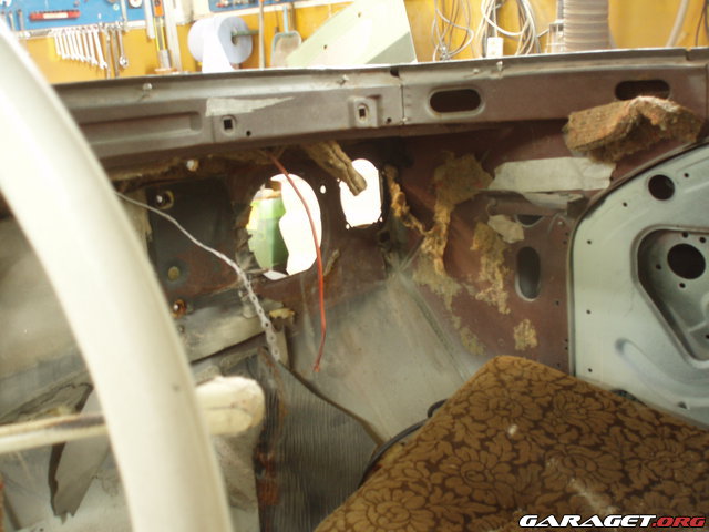

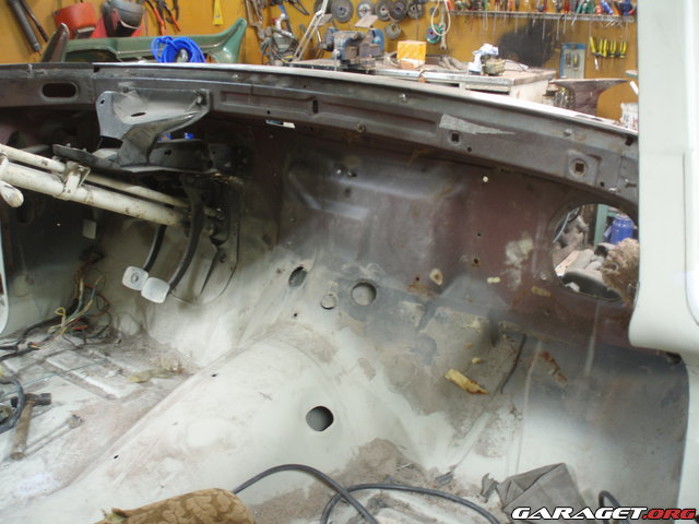

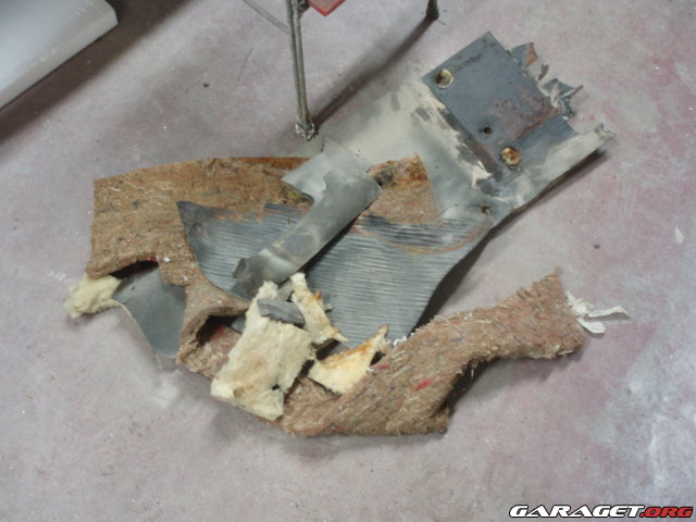

Av isoleringen på brandväggen finns inte mycket kvar sad
https://www1.garaget.org/gallery/images/165/164369/164369-898201d496dbe3cccac873c4c9fd7199.jpg

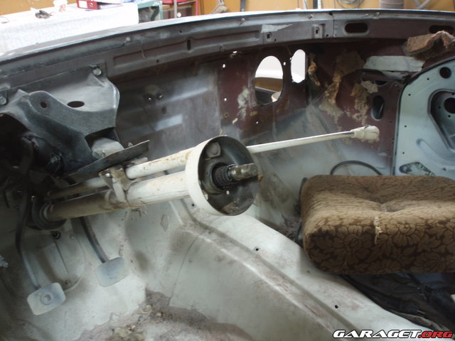

Nu är det allt lite tomt i kupén. Endast rattstången och pedalstället sitter kvar.
https://www1.garaget.org/gallery/images/165/164369/164369-af01247536dab3716dc9a396bd0903ab.jpg

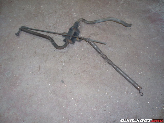

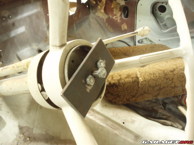

För att få på loss ratten tillverkas en enkel avdragare
Hål finns färdiggängade i ratten  smile
https://www1.garaget.org/gallery/images/165/164369/164369-2684fd6dc92c3d41f39ba624b6d46119.jpg
Ratten glider lätt av och jag behöver inte ens knacka loss den smile
https://www1.garaget.org/gallery/images/165/164369/164369-ed33671dac76f3d3ef74fd0e8459a579.jpg

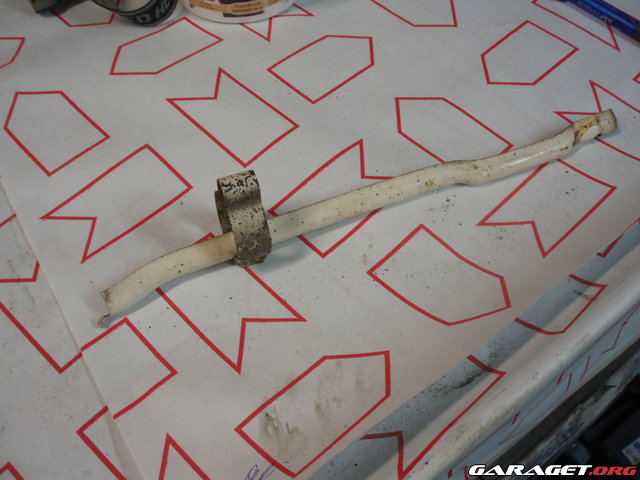

Skenan som elledningen till tutan och blinkersen går igenom, lossas samtidigt
https://www1.garaget.org/gallery/images/165/164369/164369-17352bcacb0421993497401aed7d2fe0.jpg

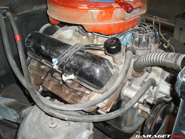

https://www1.garaget.org/gallery/images/165/164369/164369-dfcc9f7dceb9fe27975fac30660e9c89.jpg
TEMPEST 332 V-8 FE-Block
Motorfakta
332 cu.in cirka 4,5 liter
Block och toppar i gjutjärn
Kamaxeln placerad i blocket, toppventiler
2 ventiler per cylinder
Hydraliska ventillyftare
Holley 2-ports förgasare
Kompression 8,9:1
Hästkrafter 225 SAE @ 4400
Vridmoment 325 Foot-Pounds @ 2200
Borr x slag 4.00 x 3.30
Fords första riktiga Big-block var FE-motorfamiljen. FE står för Ford-Edsel och det var främst i dessa vagnar som maskinerna skulle hamna.
1958 startar tillverkningen av 332 och 352 motorerna. Dessa är efterträdare till den äldre Y-blockaren som hänger med i några år till.
332:an tillverkas endast i två år medan 352:an fortsätter att produceras. Därefter växer den sig både större och potentare och blir en av muskelbilepokens häftigaste motorer, den legendariska  427.
FE- blocket har tillverkats i en mängd olika storlekar och här följer några

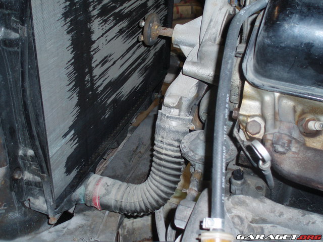

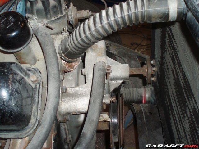

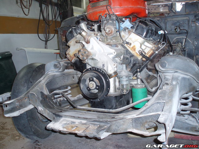

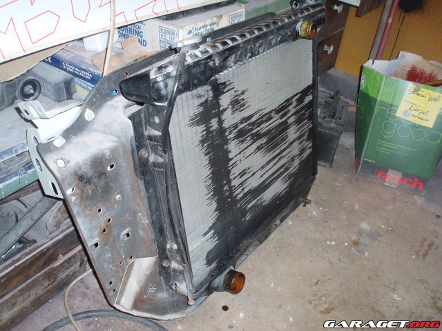

Kylsystemet är ju tömt så nu kan man lossa kylslangarna
https://www1.garaget.org/gallery/images/165/164369/164369-20f677b5498c88dde0ad722013c5f0b0.jpg
https://www1.garaget.org/gallery/images/165/164369/164369-dfc460e62f6e6588ccdd6619ce205c8e.jpg
Kylaren loss
https://www1.garaget.org/gallery/images/165/164369/164369-a41fe47c45d593a96499894b81f2d9c6.jpg

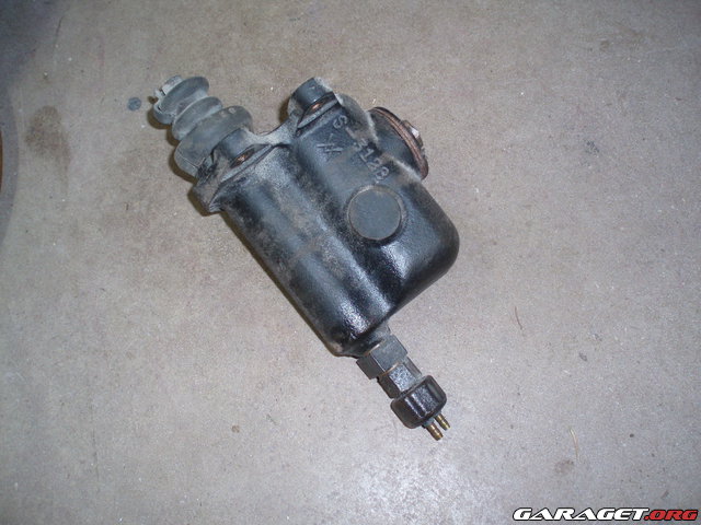

Mera saker som skruvas bort...
Huvudbromscylindern, som verkar ha sett sina bästa dagar sad
Undrar om det finns bromsservo åt såna här roll

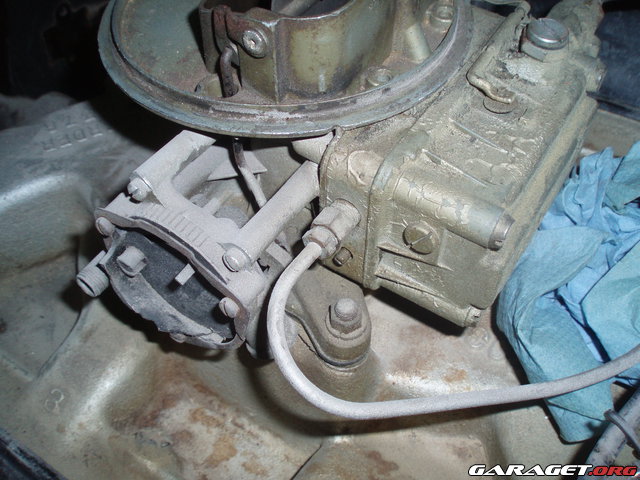

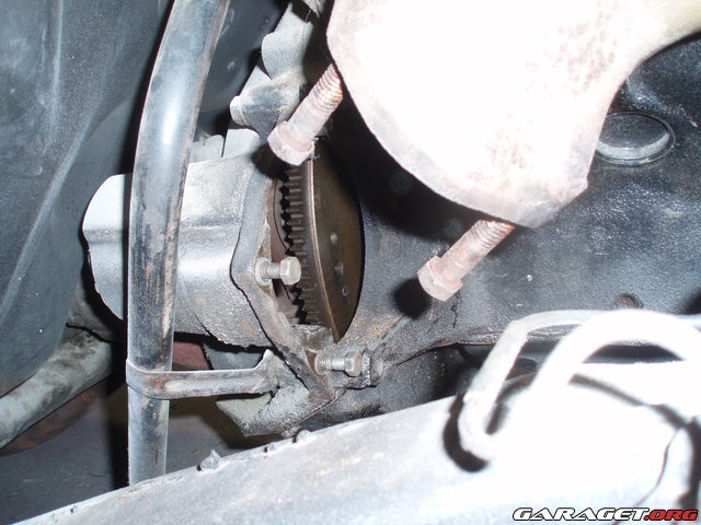

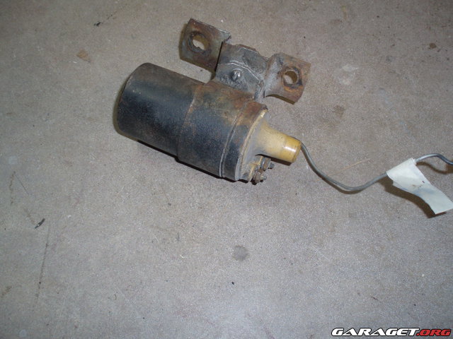

Nu har startmotorn kommit bort
https://www1.garaget.org/gallery/images/165/164369/164369-f89f2b6aa3f56de2b92a96b7adc72b60.jpg
Tändspole
https://www1.garaget.org/gallery/images/165/164369/164369-10473afbb929e9379bd3e90632f919c8.jpg

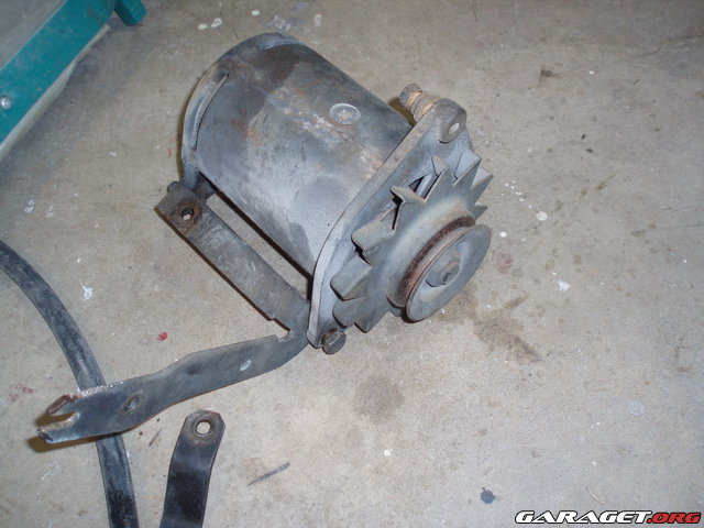

Generator
https://www1.garaget.org/gallery/images/165/164369/164369-c5a731cf739f011601571c1f149870ec.jpg
Gas-staget
https://www1.garaget.org/gallery/images/165/164369/164369-72bba3d5e18ea9ded29bba81068fdcd9.jpg

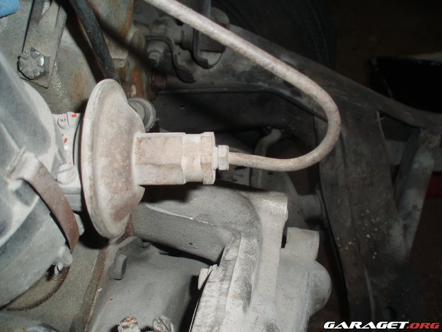

Vacuumröret mellan förgasare
https://www1.garaget.org/gallery/images/165/164369/164369-83d776bb4e3783b849ae64d6abaa9e5e.jpg
och strömfördelare
https://www1.garaget.org/gallery/images/165/164369/164369-46aa106cf9cf81032e8dfe330df70c74.jpg

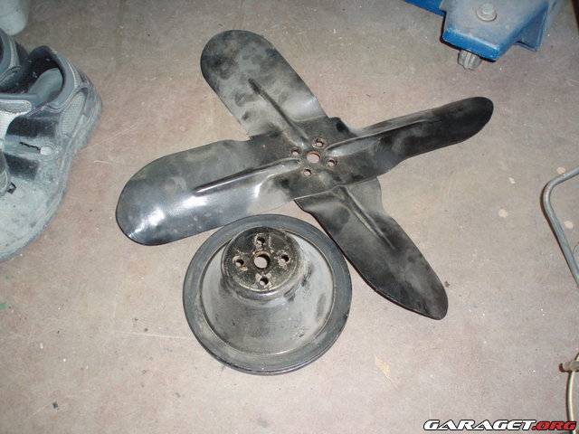

Remskiva och kylfläkt
https://www1.garaget.org/gallery/images/165/164369/164369-26d97471d3d054ffb49f7f76ce13da81.jpg
Nu börjar man se att det är en motor smile
https://www1.garaget.org/gallery/images/165/164369/164369-5c1dbc5e792377c6dd396a811ca57352.jpg
http://www1.garaget.org/gallery/images/165/164369/164369-592f81e620c4cfbfa1bc7d3dd4d77d20.jpg
På min 59a satt det ett bromsservo från gamla Nissan micra K10, litet smidigt och kräver inte speciellt mycket jobb för att passa.
