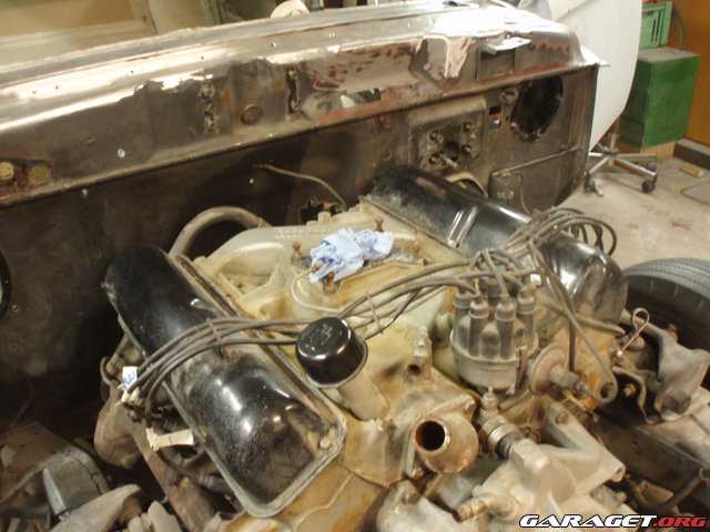

Motor utan förgasare
https://www1.garaget.org/gallery/images/165/164369/164369-6154313788c9661ec790a0894c73aee4.jpg

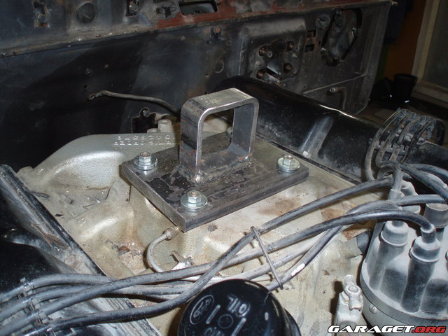

Jag har en jobbarkompis att tillverka en lyftplatta som skruvas dirket på insuget
https://www1.garaget.org/gallery/images/165/164369/164369-f0afb221b5fa9424f6a960342d2f62e7.jpg

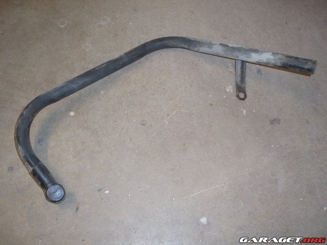

Röret åt vevhusventilationen sitter i blocket

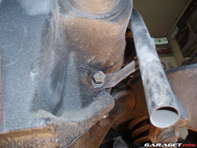

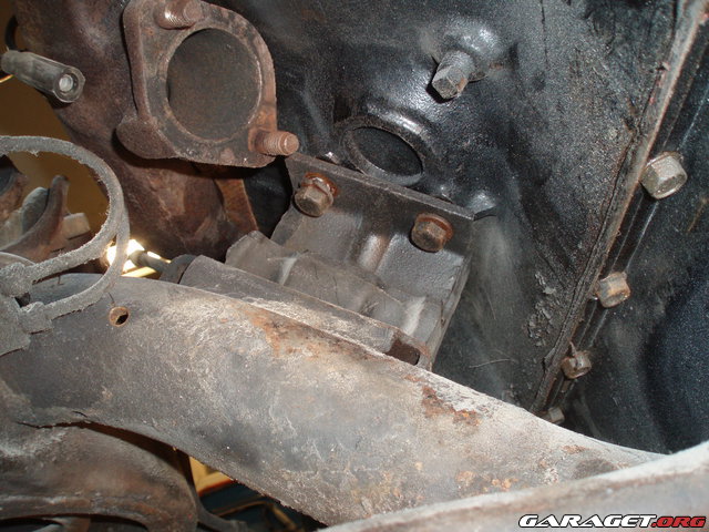

Bultarna till motorfästena släpps

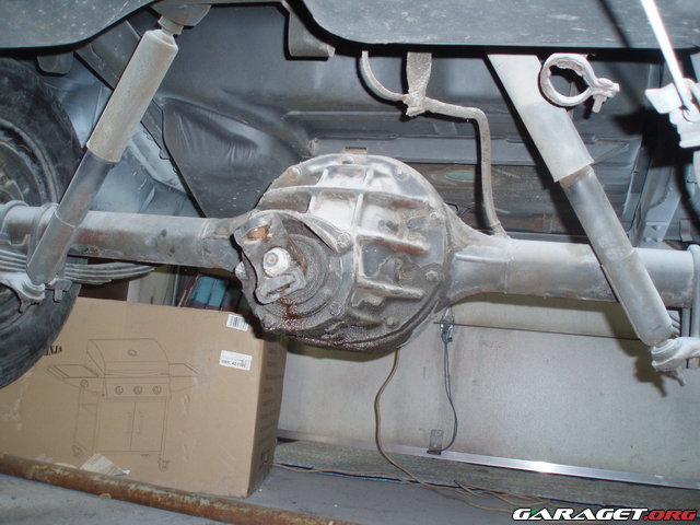

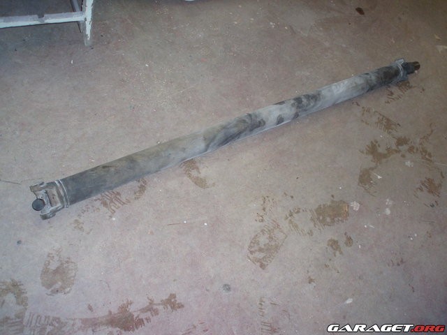

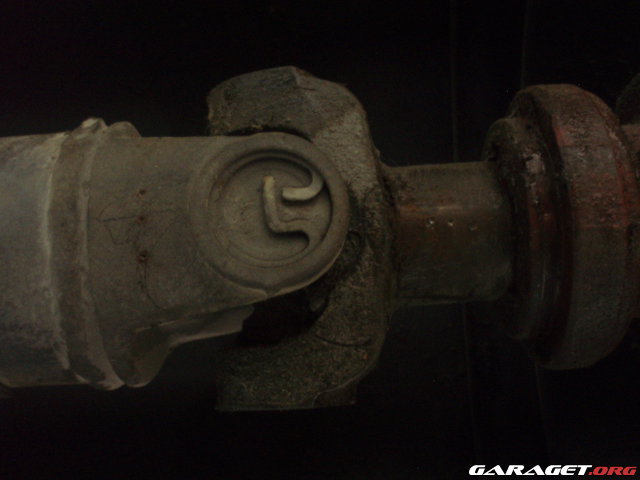

Jag tänkte lyfta ur både motor och låda i ett så slipper jag ligga under bilen och skruva bort svänghjulskåpan från motorns baksida.
Därför måste kardanaxeln nu avlägsnas. Man skall alltid märka upp kardanaxelns läge mot bakaxeln, för att undvika vibrationer vid framtida körning.
Jag märker upp kardan med hjälp av körnarslag. Det går ju bara att vända axeln ett halvt varv fel, såde det är inte så noga.
https://www1.garaget.org/gallery/images/165/164369/164369-bbb8cc3c693e3c2a0cf0e5d4a819f9b5.jpg
Sen är det bara att skruva loss kardanens ända mot bakaxeln och dra den av växellådans splines.
Men se upp så inte knutkorsets nållager trillar ut roll
https://www1.garaget.org/gallery/images/165/164369/164369-43102e0caf1c0c37f3e66b47cd0afac9.jpg
https://www1.garaget.org/gallery/images/165/164369/164369-b0c5c364b5aa5117a03b4512eda3ebba.jpg
https://www1.garaget.org/gallery/images/165/164369/164369-c187e00092c56dc62d6260c7b96a6370.jpg

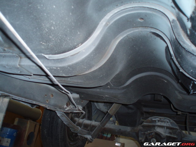

Det finns ett litet plåtbläck fästat i en av bultarna på bakaxeln som avger vilken utväxling bakaxeln har.
3,58:1 står det på min axel. Det betyder att den är pigg från start cool men inte går så fort  hmm
https://www1.garaget.org/gallery/images/165/164369/164369-7dec1eafea1e5dcf77597397807d6a90.jpg

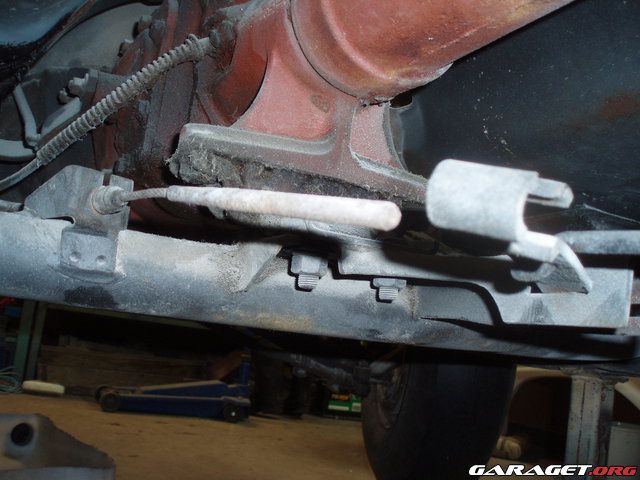

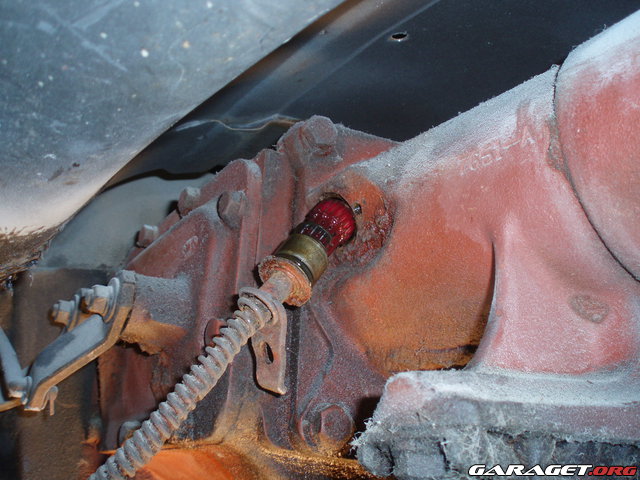

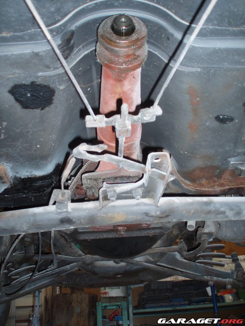

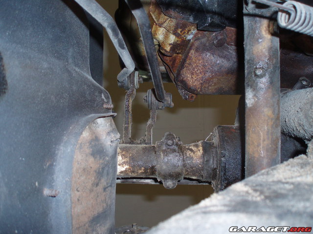

Handromsvajrarna lossas
https://www1.garaget.org/gallery/images/165/164369/164369-153923ee387e22fa6d73ecfef41b66ca.jpg
https://www1.garaget.org/gallery/images/165/164369/164369-099c84f239122716eca56529ec171d57.jpg

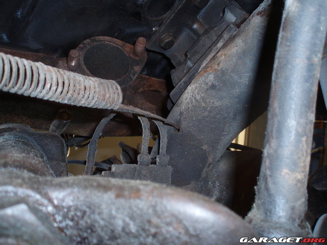

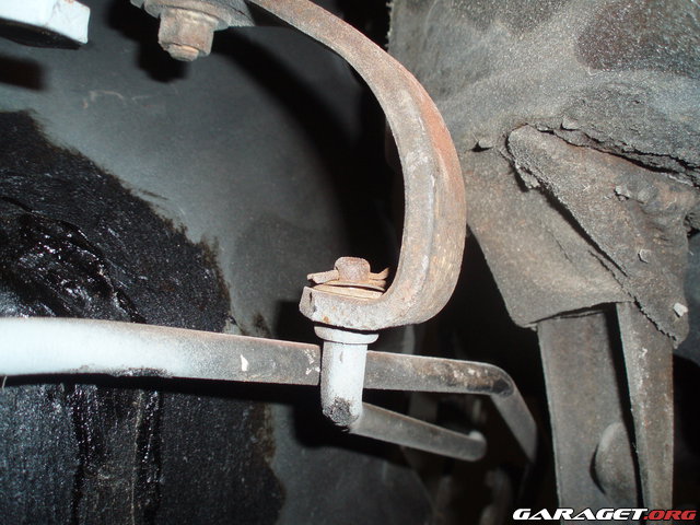

Likaså fjädern åt klopplingsarmen
https://www1.garaget.org/gallery/images/165/164369/164369-6999540e5b4142782090b15298037c55.jpg

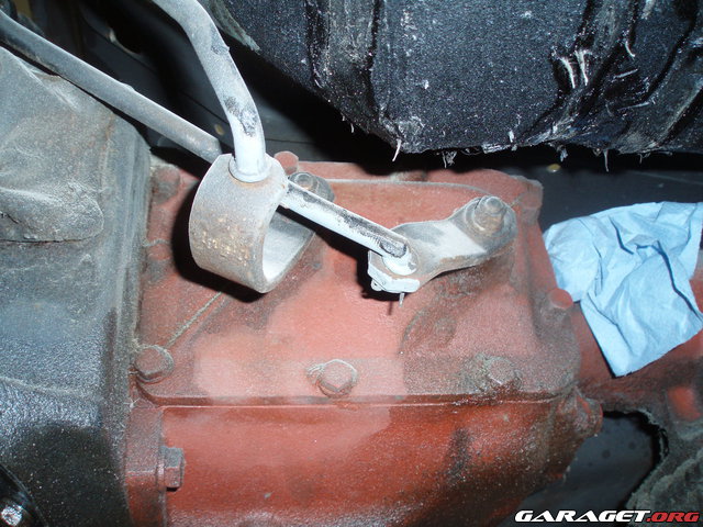

Vxelstagens övre ändor
https://www1.garaget.org/gallery/images/165/164369/164369-3a0c323b4761032ddbf1f3347dfd8ae3.jpg

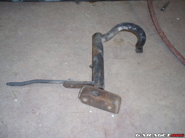

Kopplingens hävarm
https://www1.garaget.org/gallery/images/165/164369/164369-40146c4fd58a90eaa84bb132579bb0ed.jpg

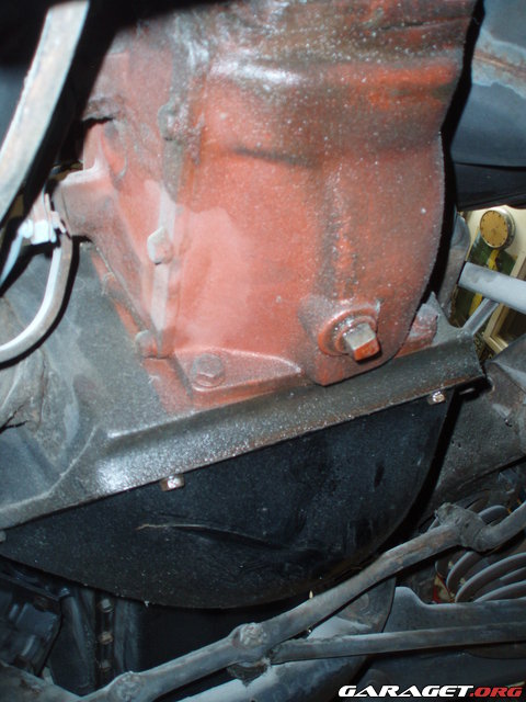

Växellådan sedd underifrån
https://www1.garaget.org/gallery/images/165/164369/164369-d7a6440861133649e3d2b0e8ef278c0f.jpg

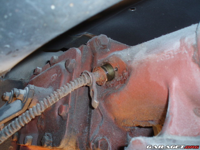

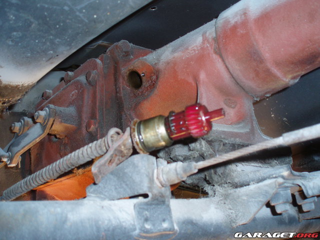

Hastighestvajern lossas
https://www1.garaget.org/gallery/images/165/164369/164369-9fdb947164902dd0728ca5191d1e7f60.jpg
och dras försiktigt ur
https://www1.garaget.org/gallery/images/165/164369/164369-c5d116c2b83f1f11f68b08f2563fbe40.jpg

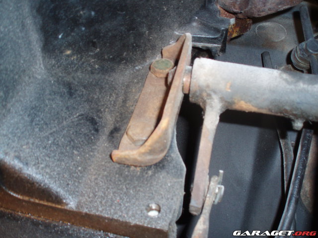

Kopplingshävarmen
https://www1.garaget.org/gallery/images/165/164369/164369-46bfe9cb4f1233cae35bdafa10b2ee8e.jpg

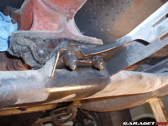

och bultarna som håller växellådan
https://www1.garaget.org/gallery/images/165/164369/164369-70a1fe3623bd8ca558e983729e5ded7d.jpg
