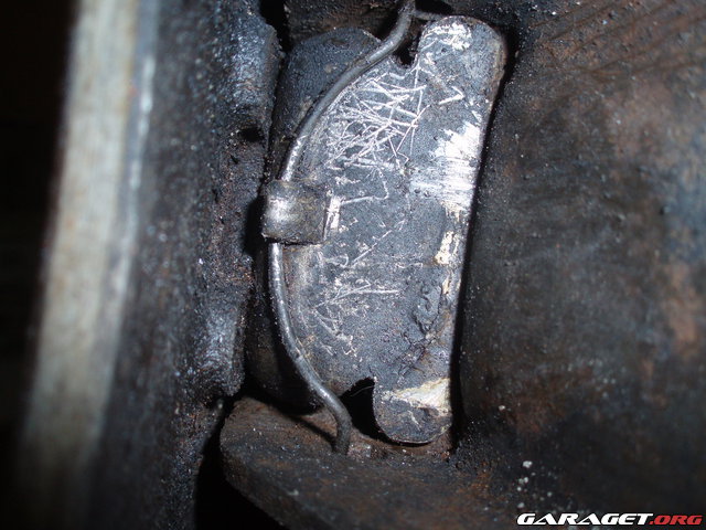

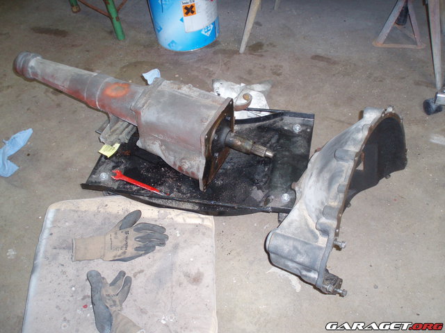

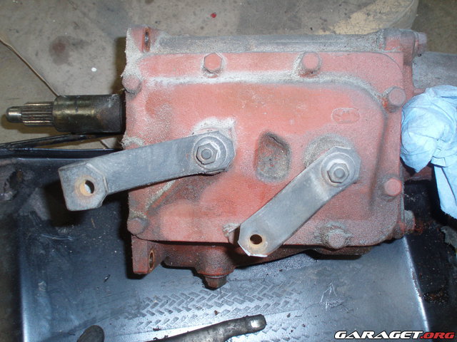

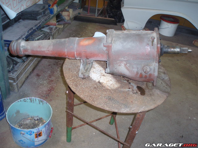

Jag skruvar bort svänghjulskåpan från växellådan
https://www1.garaget.org/gallery/images/165/164369/164369-5782314e4b388dcef27d255117ef486b.jpg
Ett stycke Ford/Meteor 3 petad låda.
https://www1.garaget.org/gallery/images/165/164369/164369-e90d44496cbd20658297031ef8a8ba61.jpg

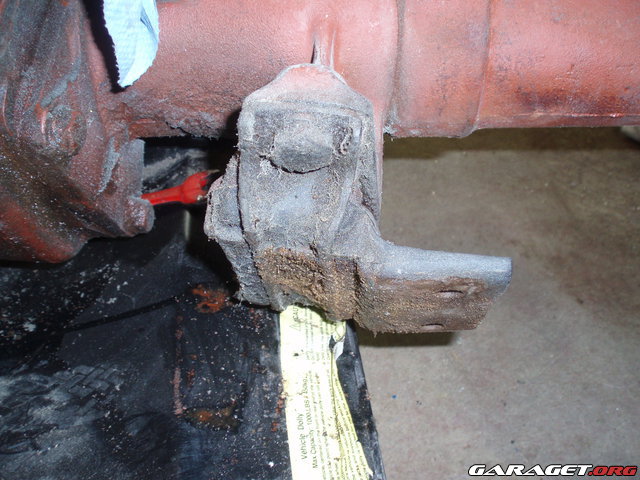

Fästet som sitter i lådan mot växellådasbalken ser inget vidare ut sad
https://www1.garaget.org/gallery/images/165/164369/164369-e6fcfbafc5864dbfdc4db7219e417e10.jpg
växelförarna
den främre är 2:an och 3:an den bakre 1:an och backen
https://www1.garaget.org/gallery/images/165/164369/164369-35cd2b9e2330dfbb7fd9781473085f27.jpg

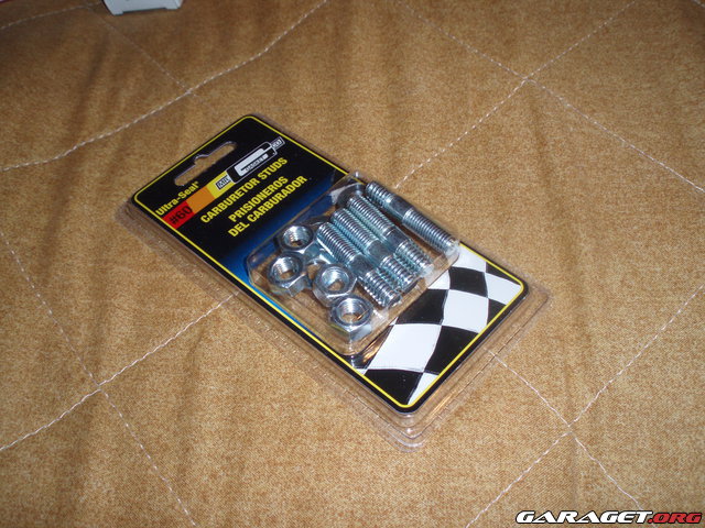

Lite nya delar införskaffades
Bultarna i insuget som håller förgasaren
https://www1.garaget.org/gallery/images/165/164369/164369-ff0124e44da309b4e035a06ecec675cc.jpg

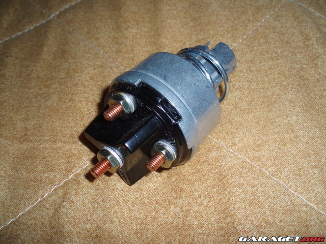

Strömlåset hade krånglat en del så ett nytt tas hem
https://www1.garaget.org/gallery/images/165/164369/164369-8901873df4737389437063eadaba95a3.jpg

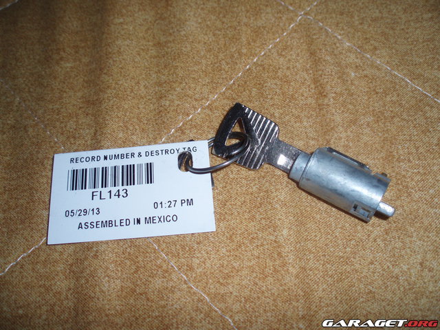

och med det en ny låscylinder
https://www1.garaget.org/gallery/images/165/164369/164369-d844b0a12a82ab859179ff6526607ba9.jpg

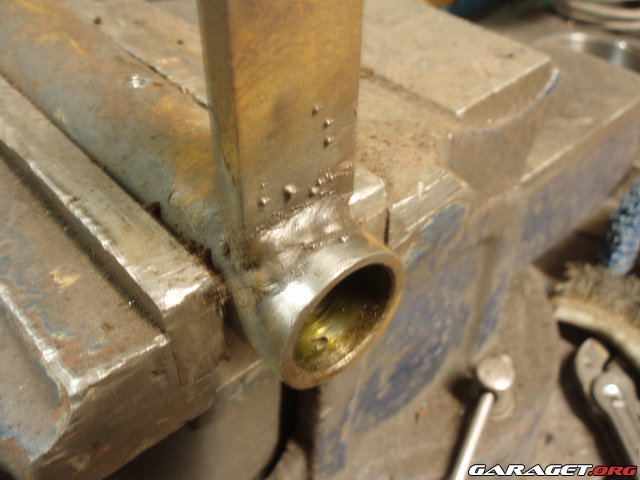

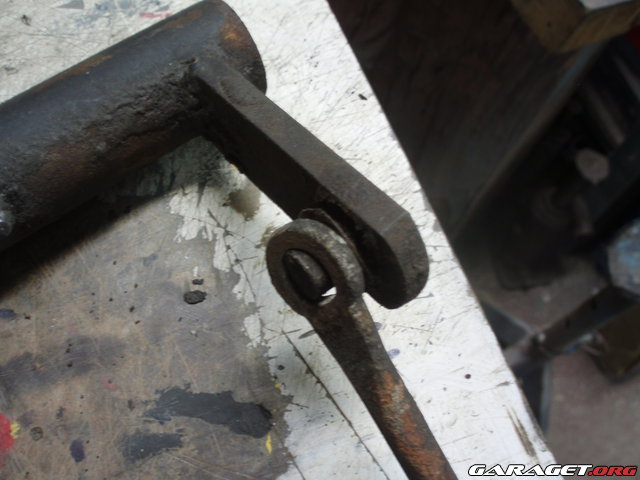

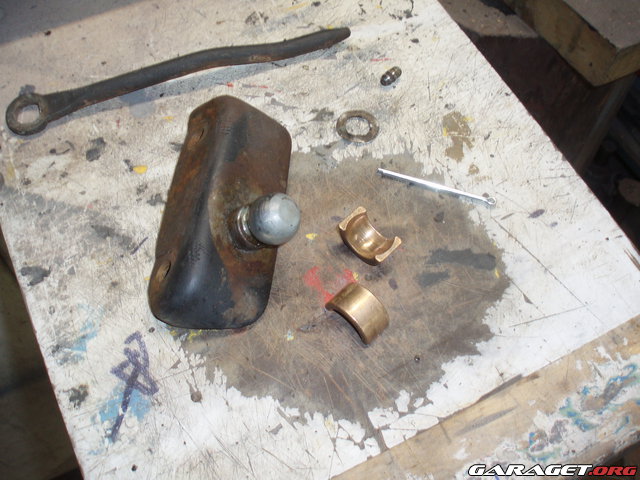

Här ser ni ändan på kopplingsarmsröret.
https://www1.garaget.org/gallery/images/165/164369/164369-9c9a53d575951e3cb3f62b372656b4cf.jpg
https://www1.garaget.org/gallery/images/165/164369/164369-7c0e8915c4aacd218af11bb317b7f2de.jpg
Röret är lagrat i ramen på denna kula.
Har plockat ut lagerskålarna för att kunna rengöra och tvätta. Sedan skall nytt smörjmedel fyllas på
https://www1.garaget.org/gallery/images/165/164369/164369-dd9e8638199da8b25dd32b421fd7134e.jpg

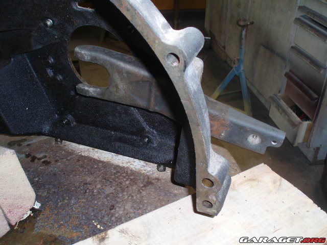

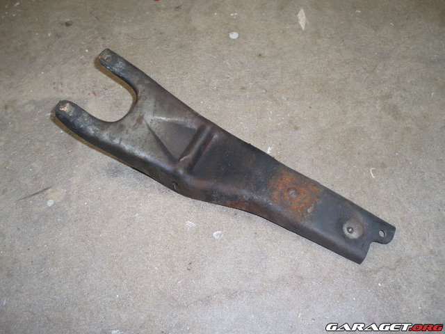

Kopplingsgaffeln sitter fast i svänghjulskåpan och skall lossas
https://www1.garaget.org/gallery/images/165/164369/164369-a3067b14abecd02348613929c4980845.jpg
den är bångstyrig och petig att få på loss hmm
den sitter med en fjäder som är fäst bakom gaffeln inne i kåpan
https://www1.garaget.org/gallery/images/165/164369/164369-4bd2251ea2033215815841b57ae4bdb2.jpg
men till sist så lyckas jag lirka den därifrån smile
https://www1.garaget.org/gallery/images/165/164369/164369-8ba1afea0c2aa35cfd98fedef51e0ccd.jpg

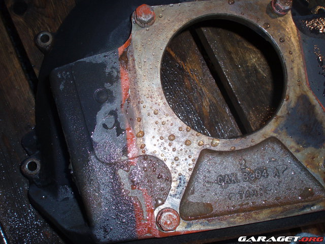

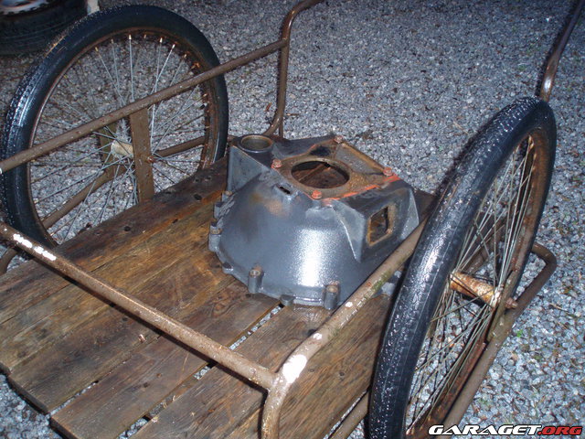

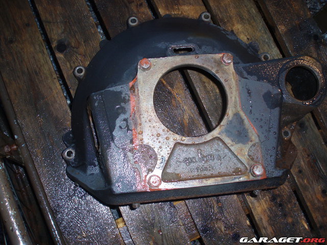

Jag spolar av kåpan med avfettning och högtryckstvätt
https://www1.garaget.org/gallery/images/165/164369/164369-82211d1e3794a6709e916a152f7d8da8.jpg
https://www1.garaget.org/gallery/images/165/164369/164369-38bf165ed65ca2926f789f5000d30743.jpg
Svänhjulskåpan skall vara målad i svart, och detta är gjort före den har blivit monterad ihop med växellådan, för här syns tydligt rött översprut sedan växelådan blivit målad cool
https://www1.garaget.org/gallery/images/165/164369/164369-4ac93418f3fbf8fa829a999df2bf84a2.jpg
så gjorde man alltså hos Ford 1959 tongue tongue tongue

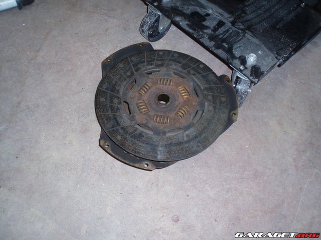

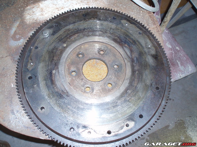

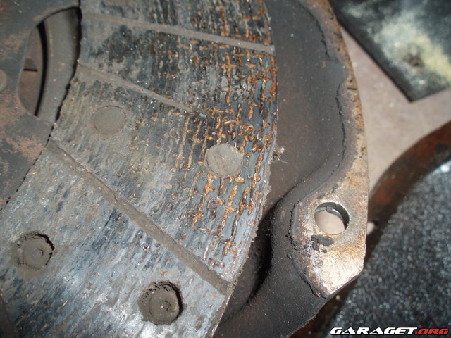

Då är det dags att inspektera kopplingen.
https://www1.garaget.org/gallery/images/165/164369/164369-165842bae7b8196f186a9179c80d0dda.jpg
Detta verkar minst sagt konstigt hmm hmm hmm
Kopplingslamellen är rejält nött. Bilen har ju bara rullat ca 3000 mil och beläggningen i lamellen är nernött ända till nitarna
https://www1.garaget.org/gallery/images/165/164369/164369-fff72ec14dd510dcf84314741eac855a.jpg
Och kollar man svänghjulet ser man små sprickbildningar sad sad
https://www1.garaget.org/gallery/images/165/164369/164369-fb916d22c9a4469d4cf7bc56105a640e.jpg
och urtrampningslagret är rena skiten sad
Antingen så stämmer inte milantalet eller har det varit en chaufför som kört med foten på kopplingspedalen, konstant mad mad mad
Eller, detta kan också vara en orsak. Bilens ägare kan ha varit vad vi här i trakterna kallare en "slirare".
En slirare är en man (vanligtvis ganska ung) som tror att ju mer bakdäcken spinner desto fortager går bilen tongue
Däcken på Meteoren är samma däck som den blev såld med, det syns på däckens tillverkningsår. Framdäcken ser ut i princip som nya, men bakdäcken inte har en enda krusa kvar.
Bilen är beställt utan utrustning, så billig som möjlig förutom V-8 motorn. Dessutom med 3,58:1 i slutväxel.
Men tanke på att den hunnit bli smälld både fram och bak under de få år den var i trafik (1959 - 1963) så tyder det också på ett väldigt offensivt körsätt.
Vad tror ni?
