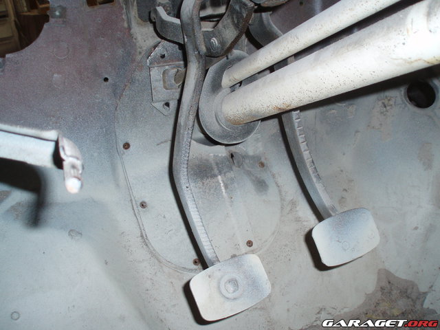

Nu har vi kommit fram till styrningen och rattstången.
Fästet som håller rattstången är också pedalfäste

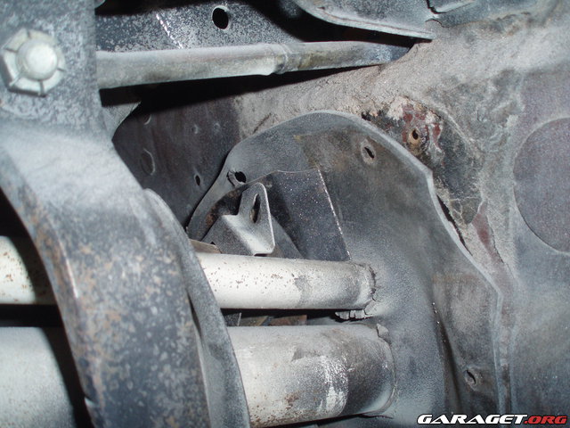

Jag lossar rattstångens genomföring från kupén till motorrum
https://www1.garaget.org/gallery/images/165/164369/164369-9c3b9f03c41d64115587e1f7755137ae.jpg

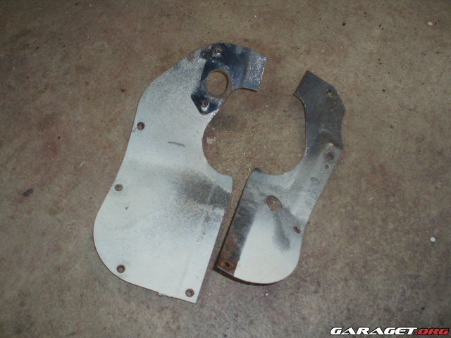

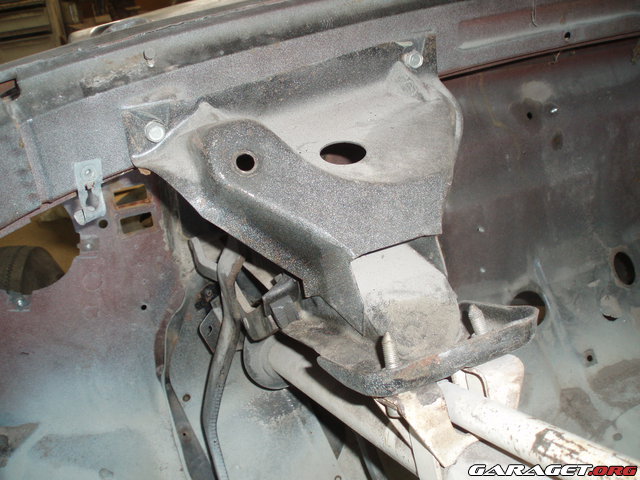

så ser dessa båda plåtar ut
https://www1.garaget.org/gallery/images/165/164369/164369-fbb7a87ce2c56ea852f3be95cef7f4dd.jpg
Dessa har jag dock redan renoverade och målade, jag tog dem från reservdelsbilen smile
Under plåtarna finns ett skyddsgummi
https://www1.garaget.org/gallery/images/165/164369/164369-5701bfe7a05e4e72874d7e821ebed966.jpg
Så här sitter rattstången fäst i karossen

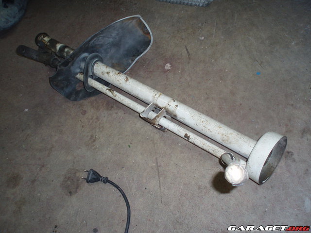

Röret över rattstången demonteras, i detta sitter även växellänkaget
https://www1.garaget.org/gallery/images/165/164369/164369-e6c1b8268fa725c364064cb1052500fe.jpg

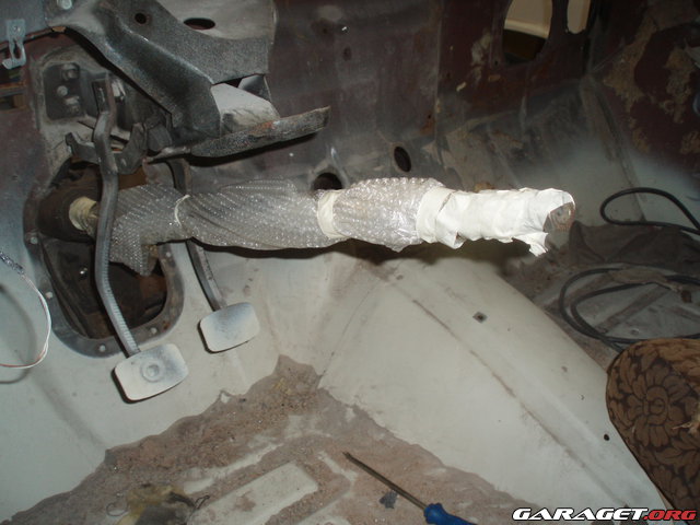

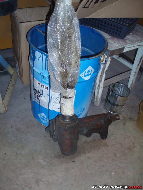

Jag täcker in rattstången med plast för att inte få en massa skräp i styrsnäckan
https://www1.garaget.org/gallery/images/165/164369/164369-3bc464710ce3d407ab58e1bc13fa89ba.jpg

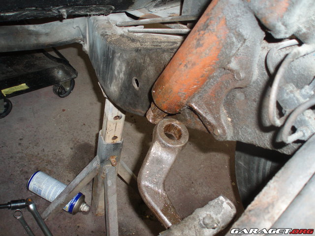

Att få bort pitman-armar från styrsnäckor brukar vara ett helvete. Utdragare, stor hammare och jävlaranamma fordras.
https://www1.garaget.org/gallery/images/165/164369/164369-51d6ae4e90dcb493bdc0efe2291f0292.jpg
men till sist så ger den med sig big_smile big_smile big_smile big_smile
https://www1.garaget.org/gallery/images/165/164369/164369-b2af0c3dd33ed6978c8406fd5e021934.jpg
och styrsnäcka/rattsång är bara att lossa från ramen

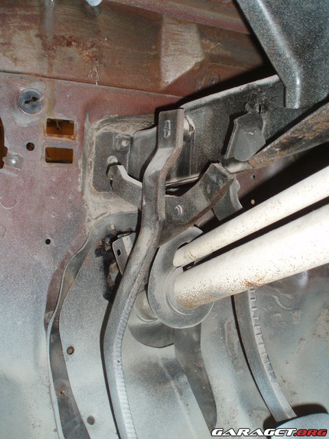

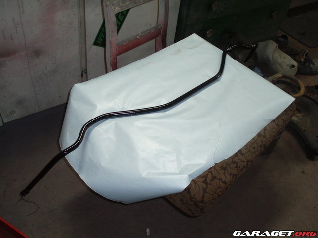

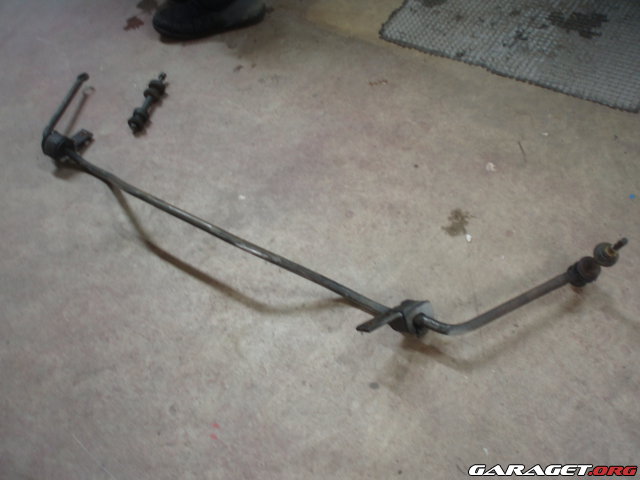

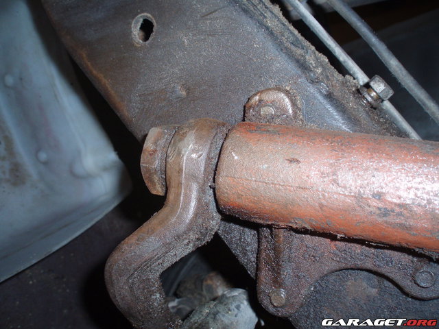

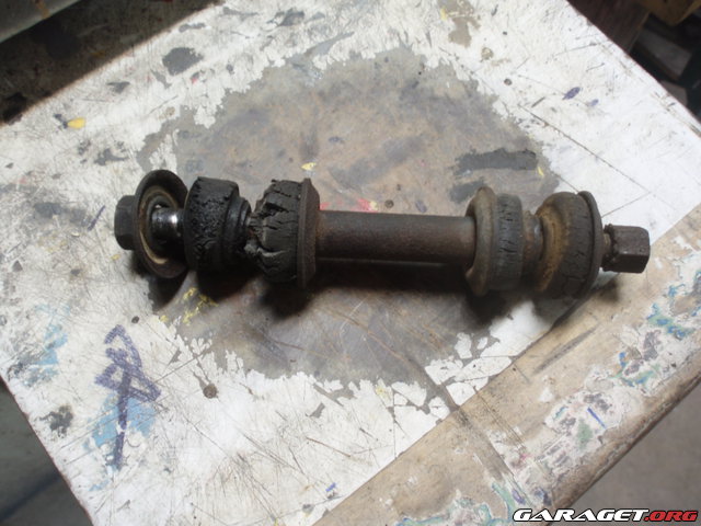

Demonterar krängningshämmaren. Egentligen är detta ingen riktig kränningshämmare då en sådan ska fungera som en vridfjäder, detta är mer som ett stabiliseringsstag.
https://www1.garaget.org/gallery/images/165/164369/164369-26a3d5e03092e354ebed51c5067ee6b9.jpg
det sitter i nedre länk-armarna och i ramen.

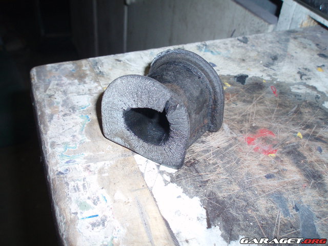

Mot nedre länkarmarna sitter stabiliseringstaget med dessa bultar i gummibussningar.
https://www1.garaget.org/gallery/images/165/164369/164369-7351d81e65f9f0bb6f9c41eb2d2602ad.jpg
som ni ser så är gummit helt slut sad
Gummibussningen som stabiliseringstaget sitter med mot ramen, är också slut sad
https://www1.garaget.org/gallery/images/165/164369/164369-377c9bd1cb6590e1d8e1f727fe3d8ba8.jpg
Jag tar stabiliseringstaget till jobbet, där det blästras och jag drar på grund och svart halvblank lack
https://www1.garaget.org/gallery/images/165/164369/164369-d872f59c9109f09bee29081cf4f7f05b.jpg
Nu gäller det att börja leta på nätet var man kan hitta nya bussningar och fästskruvar
http://www1.garaget.org/gallery/images/165/164369/164369-26a3d5e03092e354ebed51c5067ee6b9.jpg
http://www1.garaget.org/gallery/images/165/164369/164369-7351d81e65f9f0bb6f9c41eb2d2602ad.jpg
http://www1.garaget.org/gallery/images/165/164369/164369-377c9bd1cb6590e1d8e1f727fe3d8ba8.jpg
http://www1.garaget.org/gallery/images/165/164369/164369-d872f59c9109f09bee29081cf4f7f05b.jpg
Jag svarvade egna bussningar av poletarian blir bättre än original. smile
Ingen dum idé smile

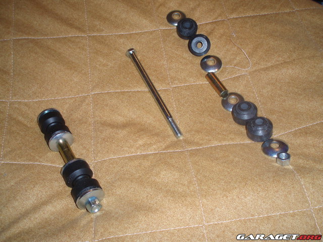

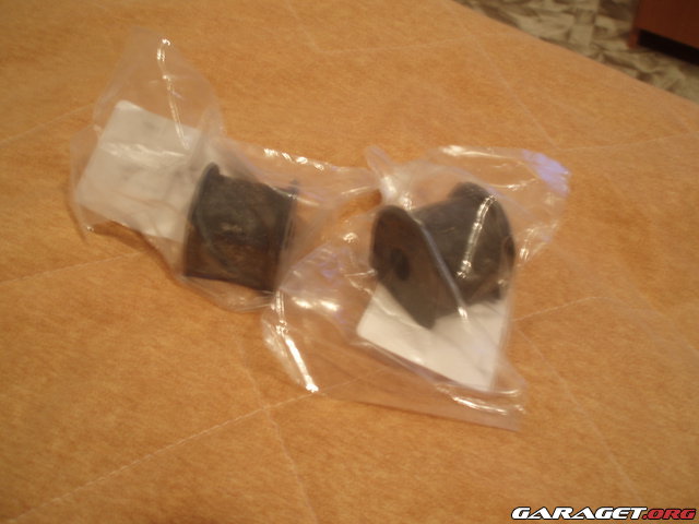

Hittade dessa på eBay för en billig peng smile
https://www1.garaget.org/gallery/images/165/164369/164369-2784b4eded4fba0a93df5f94a77904ec.jpg

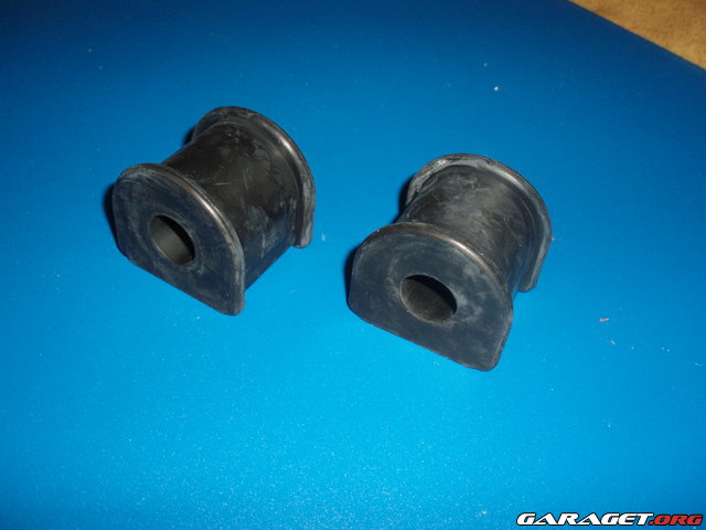

Och bussningarna åt stabliliserings-staget köptes från Mac´s autoparts, men det visade sig att hålet var för fint sad
Dessa passar därför inte sad
https://www1.garaget.org/gallery/images/165/164369/164369-e3c328877390d7df0dcd60f9874fcefc.jpg

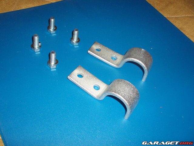

Fästjärnen åt stabiliserings-staget har blästrats och varit ivägsänt på passivering. Nya skruvar ha också inhandlats
https://www1.garaget.org/gallery/images/165/164369/164369-12d66685af4bf6855abd98cea0f7b2d9.jpg

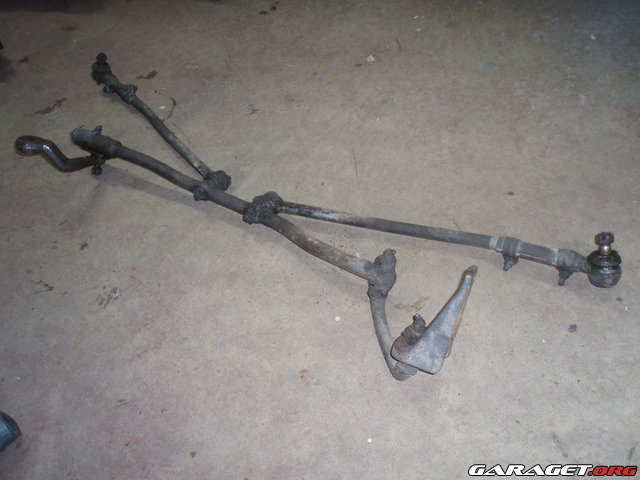

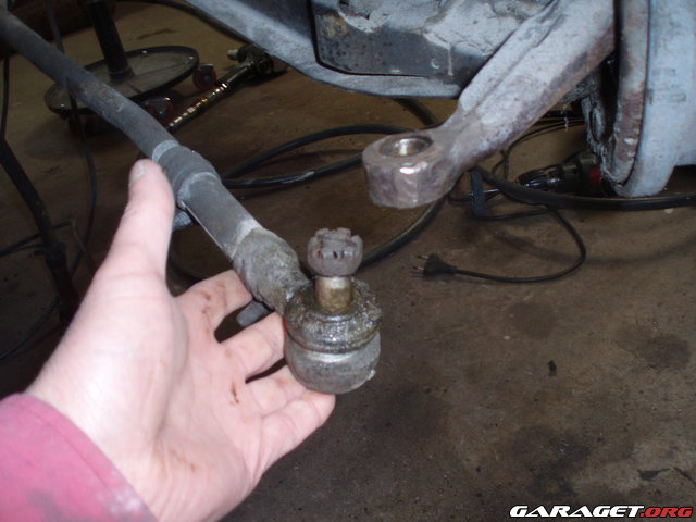

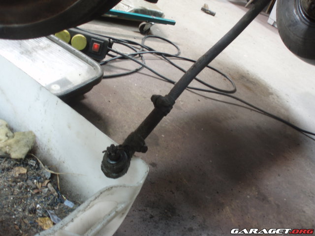

Nu ska P-ändarna lossas. Det görs lättast genom att sätta slå på dem med en hammare medan man använder en annan tyngre hammare som mothåll, bakom p-änden smile
Några rejäla slag behövs och så hoppar de ut big_smile
https://www1.garaget.org/gallery/images/165/164369/164369-a079461129c8e226ea8d56d8c0ba8c25.jpg
https://www1.garaget.org/gallery/images/165/164369/164369-a2d591328ee3d3c0de2369a0c4928882.jpg
På moderna bilar brukar det finnas två p-ändor, en i var sida, men på äldre bilar som denna finns det fyra p-ändor.
Två sitter fast ute vid hjulen och två sitter i mitten av strystaget.

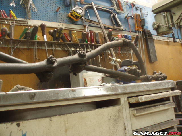

Här är styrstaget och alla 4-ändorna demonterade

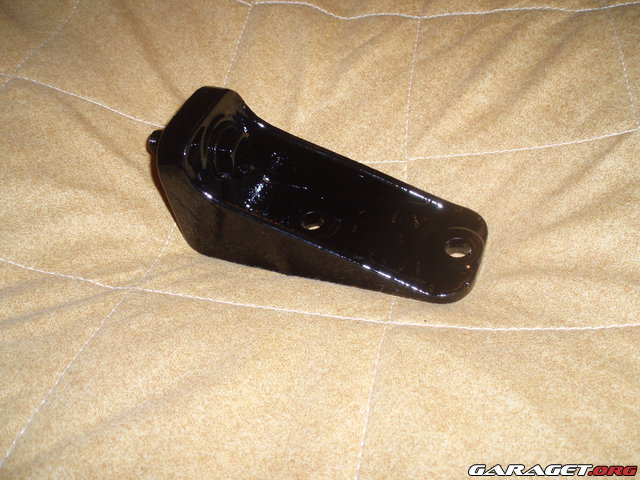

det som sitter närmast kameran till höger är hjälpstyrsnäckans fäste
det demonteras, blästras och lackas
https://www1.garaget.org/gallery/images/165/164369/164369-88fa68211d4f83efbd1b110f54b794bd.jpg

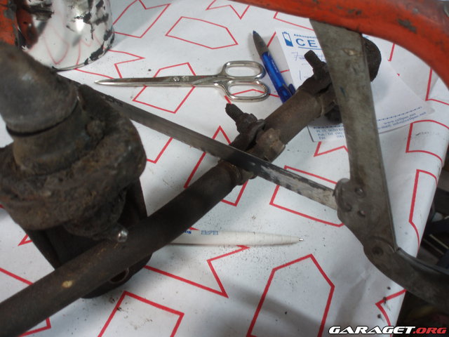

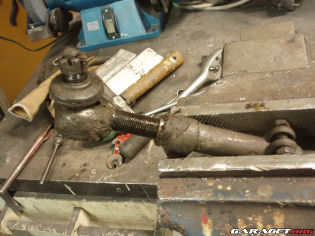

Jag spänner fast styr och parallellstagen i skruvstycket
https://www1.garaget.org/gallery/images/165/164369/164369-9681a1fc1161cdc8c97d7a043c86454d.jpg
före jag demonterar p-ändorna märker jag i var de suttit med en bågfil
https://www1.garaget.org/gallery/images/165/164369/164369-aa81c32fbecae2eda86eac48ea6d8054.jpg
detta är ingen exakt metod, men det visar ungefär hur mycket p-ändorna skall skruvas ihop. Det ska ju gå att köra till en verkstad som har hjulvinkelinställning också smile

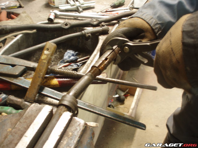

p-ändorna är ingängade i hylsor, en från vart håll, där den ena är högergängad

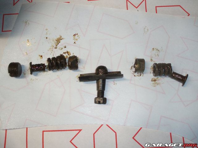

https://www1.garaget.org/gallery/images/165/164369/164369-b4f8c41257c1a5bc2c58e6814f2d4514.jpg
Hylsorna sitter hårt och det krävs lite milt våld för att få loss dem. Här jobbar farsan fö fullt lol
https://www1.garaget.org/gallery/images/165/164369/164369-10d9e297798cc25e3a0f3b0bf855475b.jpg
Hjälpstyrsnäckan demonterad
https://www1.garaget.org/gallery/images/165/164369/164369-112f9b6b6700402c9632e8875dd5b6d5.jpg
Styrsnäckans kulled demonterad
https://www1.garaget.org/gallery/images/165/164369/164369-7802663a2ba5486e7343b8162e8844fa.jpg
http://www1.garaget.org/gallery/images/165/164369/164369-12d66685af4bf6855abd98cea0f7b2d9.jpg
och nya bussningar beställs, med rätt innerdiameter tongue
http://www1.garaget.org/gallery/images/165/164369/164369-d74d95bbdddbf0ce09270b8a9ef1d8d6.jpg
http://www1.garaget.org/gallery/images/165/164369/164369-a079461129c8e226ea8d56d8c0ba8c25.jpg
http://www1.garaget.org/gallery/images/165/164369/164369-a2d591328ee3d3c0de2369a0c4928882.jpg

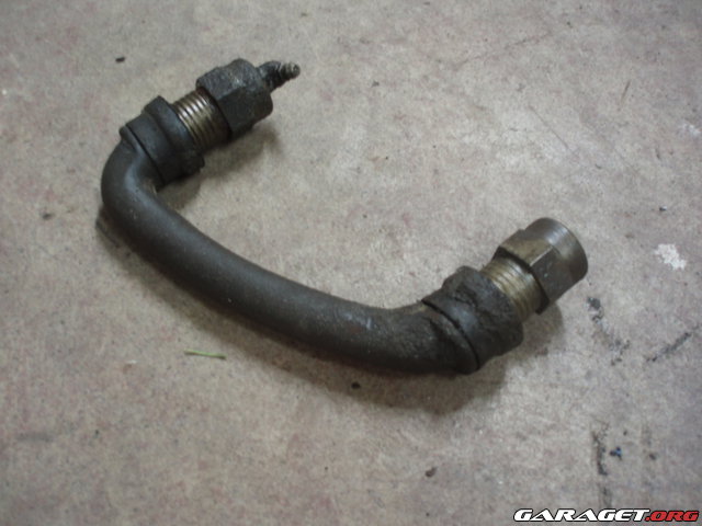

http://www1.garaget.org/gallery/images/165/164369/164369-00f055a41ef22260efb14120a4777da2.jpg
http://www1.garaget.org/gallery/images/165/164369/164369-9681a1fc1161cdc8c97d7a043c86454d.jpg
http://www1.garaget.org/gallery/images/165/164369/164369-aa81c32fbecae2eda86eac48ea6d8054.jpg
http://www1.garaget.org/gallery/images/165/164369/164369-b4f8c41257c1a5bc2c58e6814f2d4514.jpg
http://www1.garaget.org/gallery/images/165/164369/164369-10d9e297798cc25e3a0f3b0bf855475b.jpg
Misstänkter att jag kommer behöva göra nåt liknande på min Bubbla sen... Är det svårt att byta p-ändarna och bussningarna? hmm
Har aldrig bytt på nån VW tongue
Men det torde väl inte vara så svårt, p-ändorna kan sitta ganska hårt, men med rejäla slag med hammare och mothåll brukar det lösa sig. Att bända isär dem eller försöka slå ut dem genom att slå på gängan funkar inte.
Det finns speciella gafflar det går att slå loss dem med, med det förstör dem. Men jag brukar alltid byta en p-ända som är öppnad.
Sedan var noga med hur de suttit, så du får hjulvinklarna rätt.
