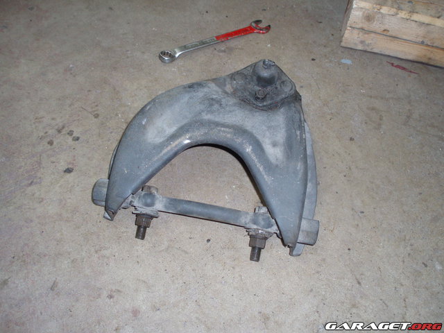

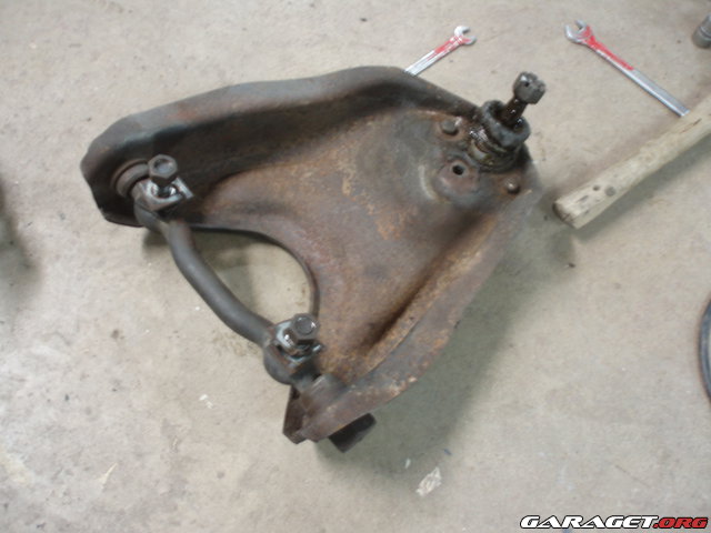

så ser övre länkarmen (A-armen) ut
https://www1.garaget.org/gallery/images/165/164369/164369-bcfc40838653533b7c67769ee5dabe2e.jpg
https://www1.garaget.org/gallery/images/165/164369/164369-0d41a7f28e0e7c5bc415fd241ae05941.jpg

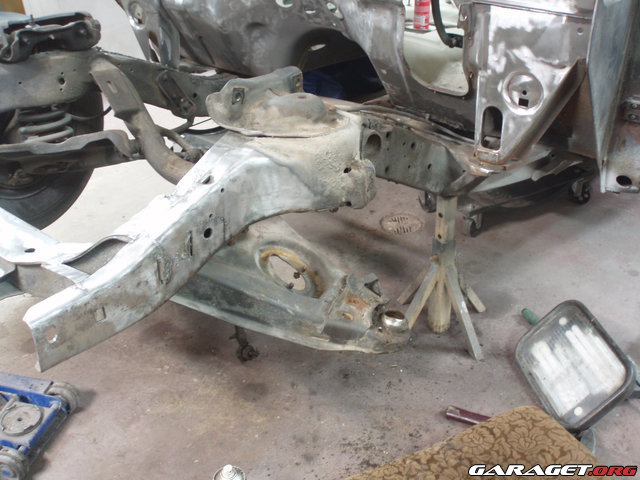

NU är det bara nedre länkarmen kvar, så är ramen helt bar på vänster sida smile
https://www1.garaget.org/gallery/images/165/164369/164369-9cdc87fd695d37ffe11c58836ae1fb3b.jpg

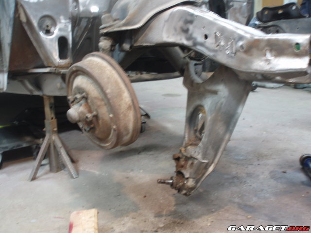

Då är det högra sidans tur
Avlasta fjädern med domkraften
https://www1.garaget.org/gallery/images/165/164369/164369-8618e54964f36459a17d56728e23cd0c.jpg

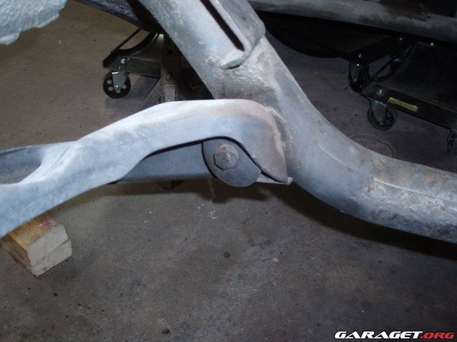

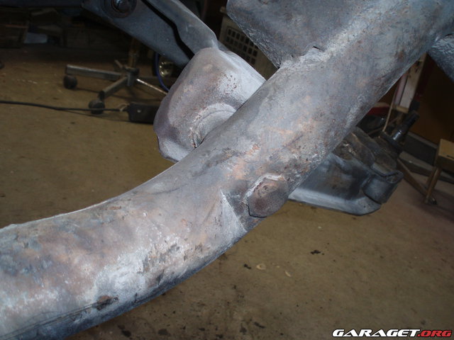

Efter att nedre kullden öppnats så går det att sänka ned domkraften. Fjädren följe rmed, men hoppar inte ut förrän man bänder loss den med järnstången.
https://www1.garaget.org/gallery/images/165/164369/164369-d8828118f299d381118ed02e34e7a59b.jpg
Då är det bara bultarna som håller nedre länkarmen kvar.
Och det sitter ordentligt fast sad sad sad

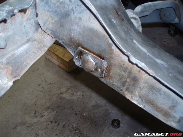

Bulten här väldigt lågt huvud, så det är svårt att få något riktigt grepp om den. Dessutom sitter den som berget.
Vi bultar på den med en STOR hammare, värmer, och bultar mer.
Det tar äver en timme att lossa denna bult mad mad mad

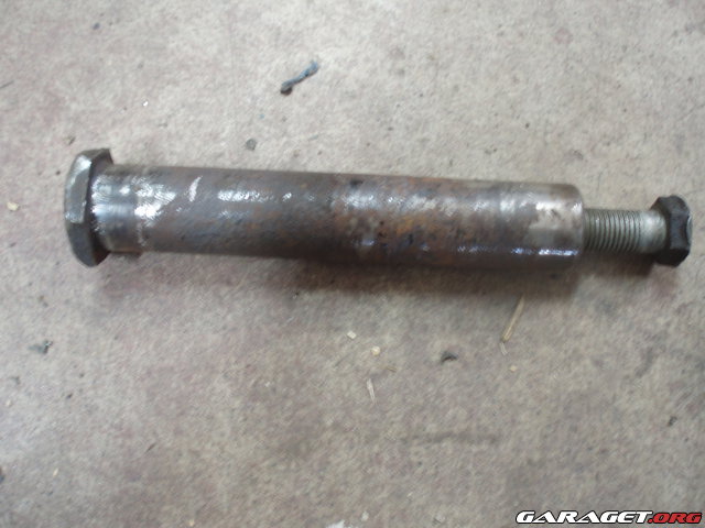

Efter flera timmars jobb är alla bultarna (och nedre länkarmarna) bortskruvade

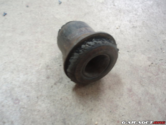

Här ses hur bultarna ser ut, de har varit rejält fastrostade i bussningarna.
https://www1.garaget.org/gallery/images/165/164369/164369-b79692a6cc80d8bea541e1bc43b166a9.jpg
och så här ser bussningarna ut
https://www1.garaget.org/gallery/images/165/164369/164369-142ab0650570501f4a9e1f817d2bca78.jpg

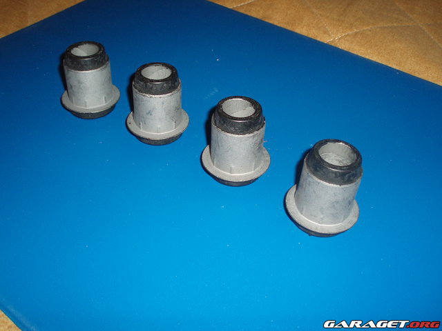

Nya länkarmsbussningar kom från Mac´s auto parts  smile smile smile

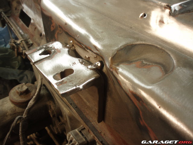

Framskärmsfästet uppe vid vindrutan har lossat från karossen. Troligtvis hände detta i samband med kollisionen.
Detta skall fixas smile
