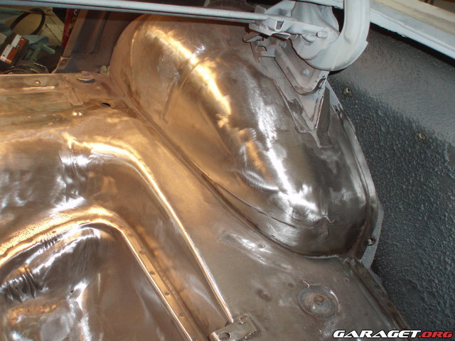

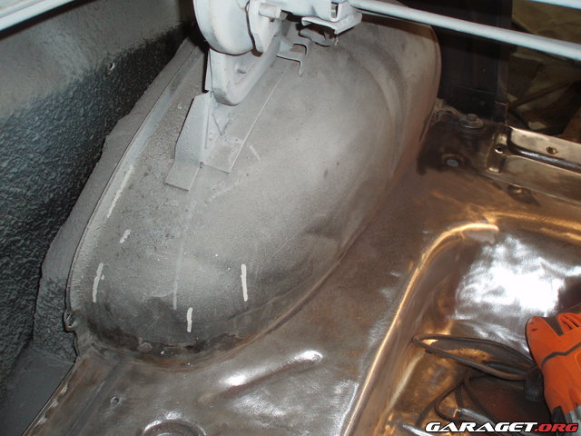

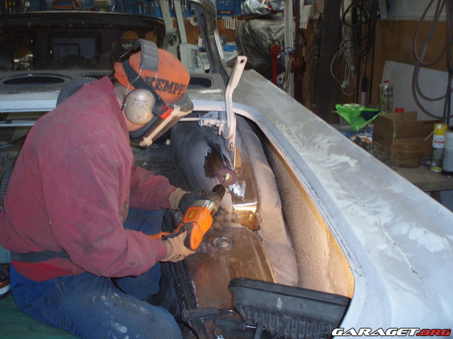

Då är det bagageutrymmets tur
Så ser hjulhusen ut inne i bagaget
https://www1.garaget.org/gallery/images/165/164369/164369-4817c065a7945c1aaa3cfe624aae4dc3.jpg
Dags att börja slipa hmm
https://www1.garaget.org/gallery/images/165/164369/164369-b1f02ddba2fcc461928cd6c812637078.jpg
och det andra hjulhuset färdigslipat
https://www1.garaget.org/gallery/images/165/164369/164369-00dd9037fbbfc46c505a88803d9c651e.jpg

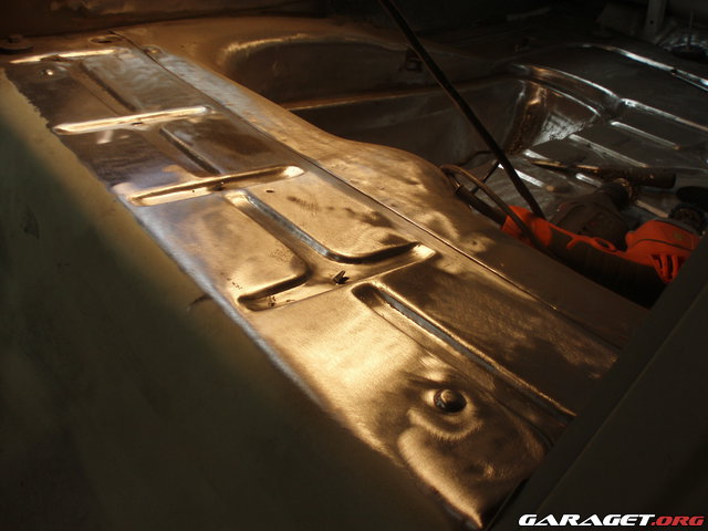

och lite av golvplåten
https://www1.garaget.org/gallery/images/165/164369/164369-efbbd0f9e1bf32f80bafccb1bfe49d8a.jpg
nästa gång får ni se reultatet wink

Ser bra ut big_smile
En undran är dock varför du inte blästrar mer än vad du gör?

Min egen bläster är ganska liten och klen, så det skulle ta mycket längre att blästra plåtrent än det tar att slipa.
Däremot tänkte jag ringa efter nån som har en kraftigt blästeraggregat som kan komma och fixa det sista åt mig.
Varför jag då inte låter dem ta bort all färg undrar ni säkert då roll
Jåå, jag är rädd att det gör mer skada än nytta, då det ändå är stora plåtytor som skall göras plåtrena.

Förstår men torpedplåten borde du våga ta menmen blir nog bra detta smile

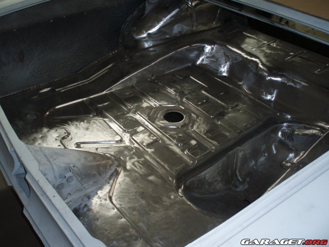

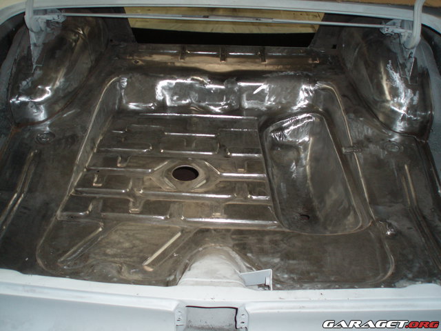

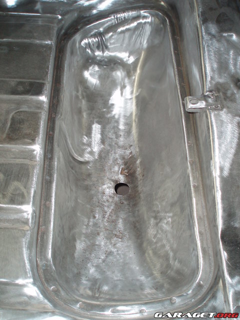

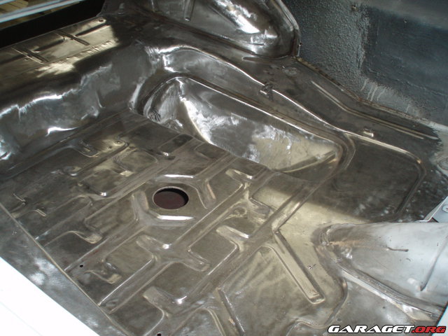

Nu är bagaget plåtrent. Det är några ställen som jag inte slipper på som det krävs en bläster till
https://www1.garaget.org/gallery/images/165/164369/164369-7ef6c76de25364a3891699a9524bb72b.jpg
https://www1.garaget.org/gallery/images/165/164369/164369-1995bfb35024bff1004277e1f9d075e6.jpg
https://www1.garaget.org/gallery/images/165/164369/164369-cd2ac08dd96bcd354ea6668a29ac1199.jpg

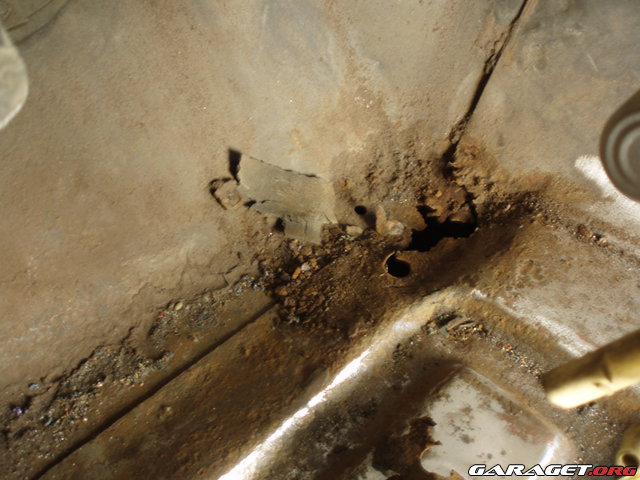

I reservhjulsbaljan finns rost, så där blir det också blästring
https://www1.garaget.org/gallery/images/165/164369/164369-5ac9571f8ec457475e6b204ecb492a3b.jpg

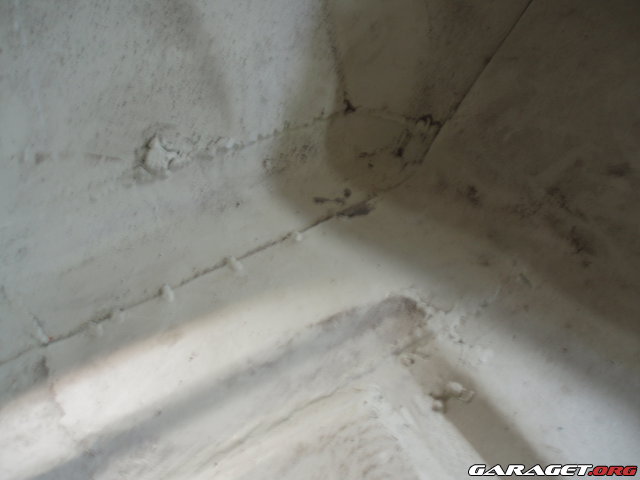

Så här såg golvet ut när jag fick hem bilen
https://www1.garaget.org/gallery/images/165/164369/164369-b3c9f0aa6bdec7272e523f0d18d67981.jpg
ingen vacker syn

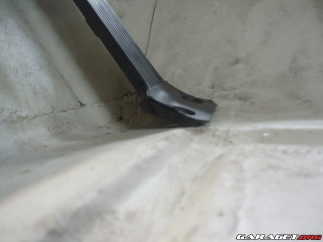

det skall borras två hål åt den nya gaspedalen

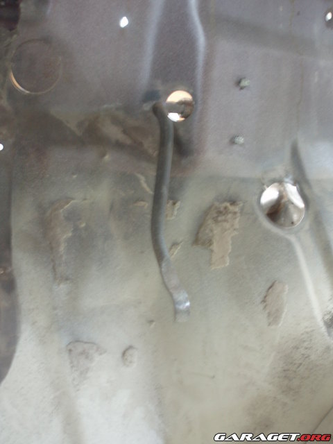

Jag monterar dit gasstaget
https://www1.garaget.org/gallery/images/165/164369/164369-5d880eef1a6071e4c07edee2ab2f658d.jpg
och sätter gaspedalen på plats
https://www1.garaget.org/gallery/images/165/164369/164369-54a32347b463ac2b0a3aa36965218f62.jpg
men vad nu då???????  roll roll roll
Gasen passar ju inte alls mad mad mad mad

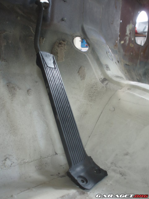

https://www1.garaget.org/gallery/images/165/164369/164369-f4064891b07a2d7b382b8e3bc0fe6523.jpg
Skruvar jag fast gaspedalen nu, så blir kommer den att ligga upp mot brandvägen sad
Beror detta på att golvet har fel lutning eller är det gaspedalen som är fel sadsad sad
Antagligne båda sad sad sad
Vad göra???????

Bara böja till en plåt som följer pedalen och svetsa fast i golvet kommer ju inte synas under golvmattan.

En fundering? Har du rätt gaspedal? Och tänker du rätt med stag osv nu när du inte har motorn där?
594 Inlägg
10 maj 2014
#2459
på min 60ia äre lika dant, fast jag har en bockad plåt som är skruvad i golvet sen sitter gaspedalen monterat på den, de kanske ska vara lika för din del ?
Åtminstone så liknar den min gamla. Jag har försökt få gasstaget placerat ungefär som det är när motorn är på plats.
