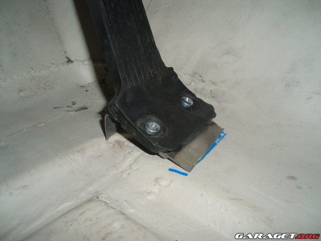

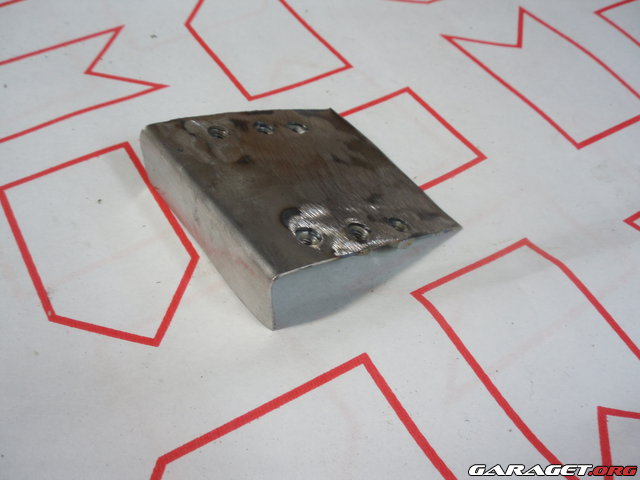

Detta blir nu inte 100 % original, men för att spara tid så börjar jag inte svetsa om golvet.
Tar en 1 milimeters plåtbit från bra-att-ha-lagret smile
https://www1.garaget.org/gallery/images/165/164369/164369-a3cf86d0b7bb4b4eaec6003b836f5f32.jpg

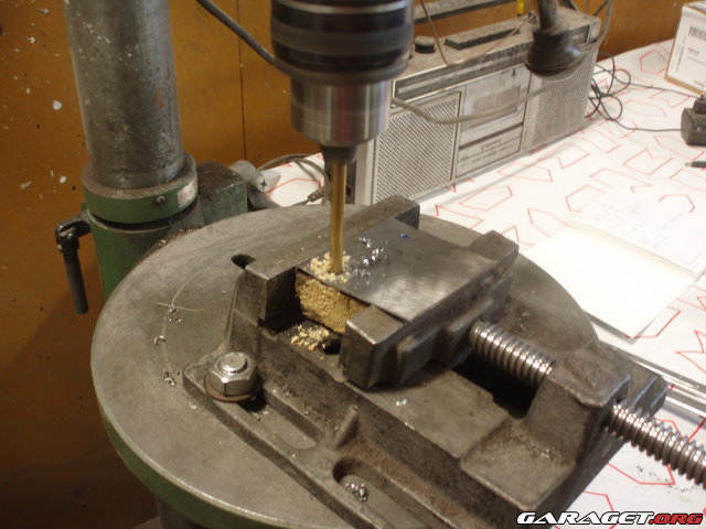

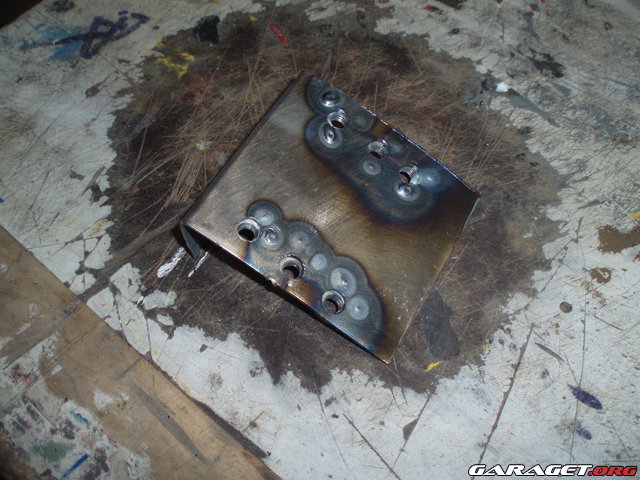

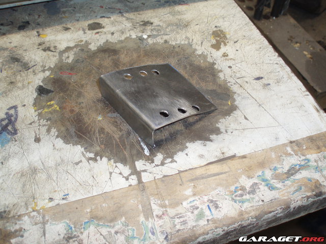

Jag bockar den i vinkel och borrar hål i den
https://www1.garaget.org/gallery/images/165/164369/164369-ee4d77e18aaf4e17ff6c03e6fb7ec20e.jpg
Jag gör 6 hål i den ifall pedalen behöver justeras fram eller bakåt
https://www1.garaget.org/gallery/images/165/164369/164369-f2a116f5fe8e916e5785d386247890f0.jpg

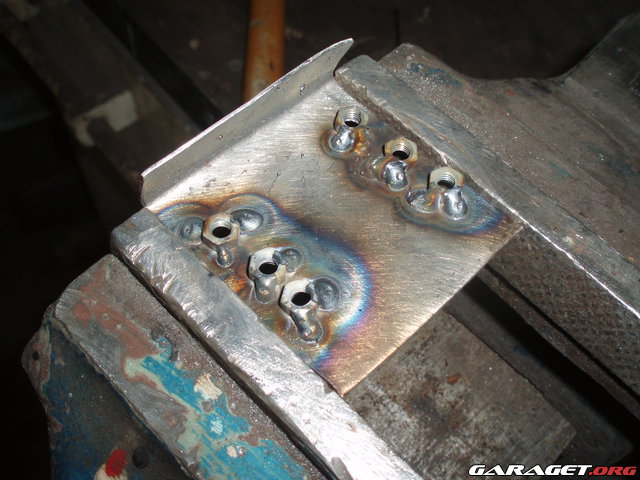

Jag svetsar fast vanliga M5 muttrar på baksidan
https://www1.garaget.org/gallery/images/165/164369/164369-29a359f251ec1dc39d6adbd25313d024.jpg
https://www1.garaget.org/gallery/images/165/164369/164369-c65178df0af820237671953dfbff315b.jpg
och slipar ned svetsen på ovansidan
https://www1.garaget.org/gallery/images/165/164369/164369-16cd1772cf363e1c6e3a924d6ed835f0.jpg
För att få detta riktigt utprovat skulle motorn behöva monteras i tillbaka, men vi kör utan smile
Det går säkert att justera gasrörelserna via gasstagen också - förhoppningsvis roll
Monterar gaspedalen och är ganska nöjd
https://www1.garaget.org/gallery/images/165/164369/164369-0250fac67becffa915114eb4737e83ba.jpg

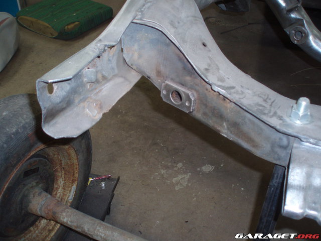

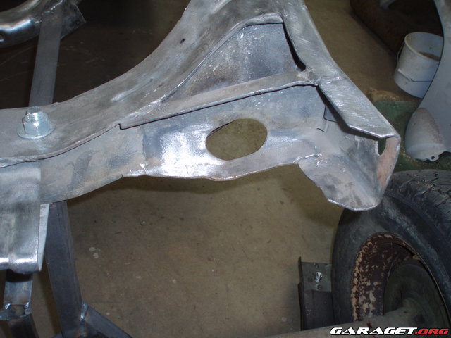

En ramförstärkning framtill på ramen saknas sad
Den blev säkert demolerad vid kollisionen och har därefter lämnats borta.
Så ska det se ut
https://www1.garaget.org/gallery/images/165/164369/164369-6971ffd57c9978aa89e7737fd229a099.jpg
och så här ser det ut på andra sidan
https://www1.garaget.org/gallery/images/165/164369/164369-bf60ce2012f6e9559182683ac609906e.jpg

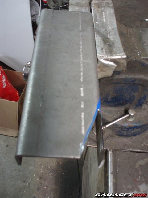

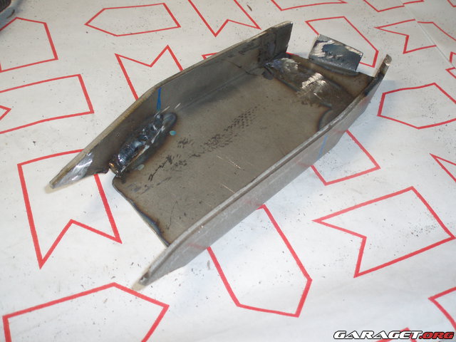

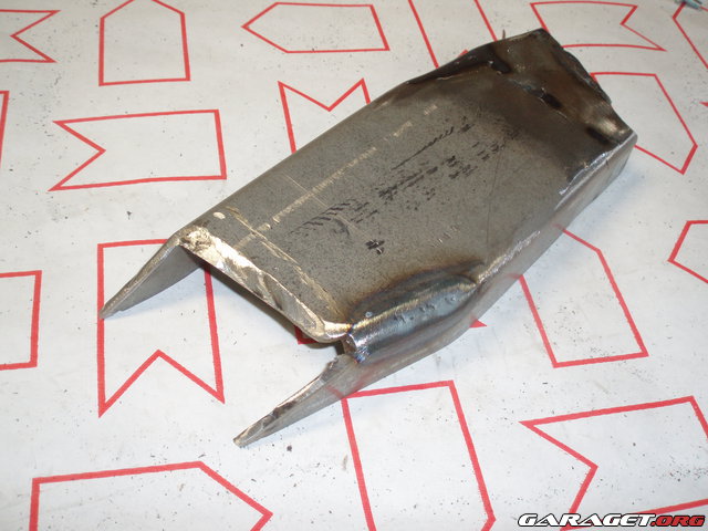

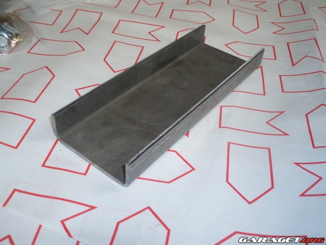

Jag tar måtten på ett ungefär och har en jobbarkompis att bocka till en en plåtbit till en passlig U-balk smile
https://www1.garaget.org/gallery/images/165/164369/164369-df54d57bb5ef0ce2bf2a0eeee1f1f313.jpg
Jag måttar mera noggrant och börjar kapa till balkbiten
https://www1.garaget.org/gallery/images/165/164369/164369-b182d562222b6c42720ebfda849d238a.jpg

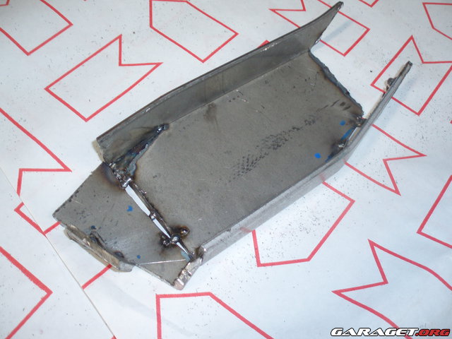

Jag kapar och svetsar
https://www1.garaget.org/gallery/images/165/164369/164369-79c4750aa9a05fe7b04880da31a7f202.jpg
prövar biten mot ramen, och kapar och svetsar igen roll
tills jag tycker att det ser någorlunda bra ut
då börjar jag helsvetsa
https://www1.garaget.org/gallery/images/165/164369/164369-46a7c116bb7242ad8f1154a63a8c4ed5.jpg
https://www1.garaget.org/gallery/images/165/164369/164369-099523b592d6a137a7f117878fdcba16.jpg
SÅ DÄR smile

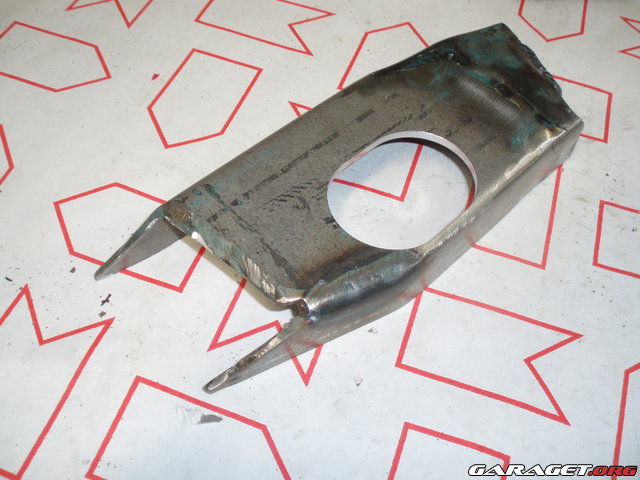

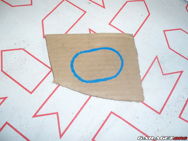

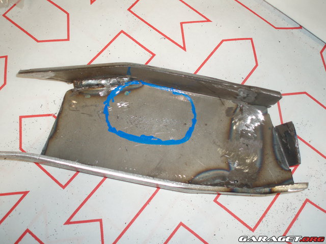

Det skall fixas ett hål i den, där man strycker in bulten åt nedre A-armen.

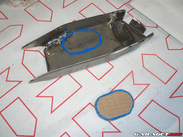

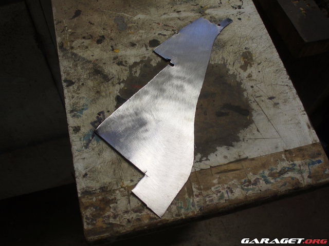

Jag tar mått från andra sidan och gör en pappersmall
https://www1.garaget.org/gallery/images/165/164369/164369-7102df791f836af1854c97746c13e286.jpg
sedan ritar jag in var hålet kommer på rambiten
https://www1.garaget.org/gallery/images/165/164369/164369-acd6b52a665cb9ee5ac8ae0ebc60d517.jpg
Och så tar jag både rambiten och pappmallen till jobbet, så får nån jobbarkompis fräsa ur hålet med CNC-fräsen lol
https://www1.garaget.org/gallery/images/165/164369/164369-917b58bbfaa7447e79d44ac4f4dee77a.jpg

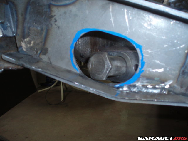

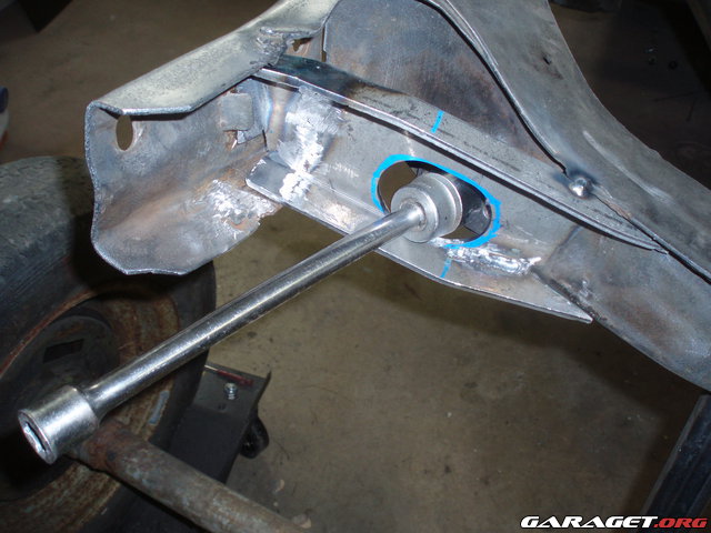

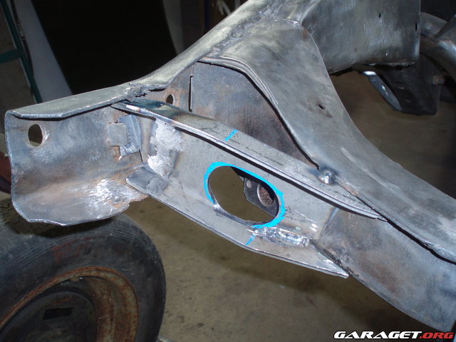

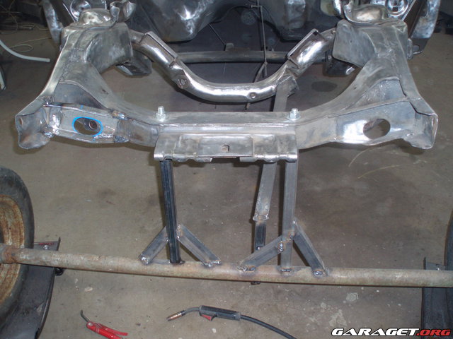

Fick hem biten från jobbet, och var helnöjd
https://www1.garaget.org/gallery/images/165/164369/164369-4c2d42703ce1135ec7f90c8f63f38bf4.jpg
Kollar hur det kommer att passa
https://www1.garaget.org/gallery/images/165/164369/164369-0a13ef201f775d8ea124e7ab173b2715.jpg
Punktar fast biten lite, nu gäller det att se så bulten som håller A-armen kan passera fritt genom hålet
https://www1.garaget.org/gallery/images/165/164369/164369-8acb0c1f6417f444835d358650e0a913.jpg
det går, men det är inte mycket rum
Måste kolla så hylsan och förlängaren åt växelskaftet också ryms
https://www1.garaget.org/gallery/images/165/164369/164369-e2b810ff7c755d6ca4847ee21afe65c8.jpg
Verkar funka big_smile
Då är det bara att svetsa fast smile
SLUTRESULTAT
https://www1.garaget.org/gallery/images/165/164369/164369-f2826dba23d95697c6735a3eb6991633.jpg

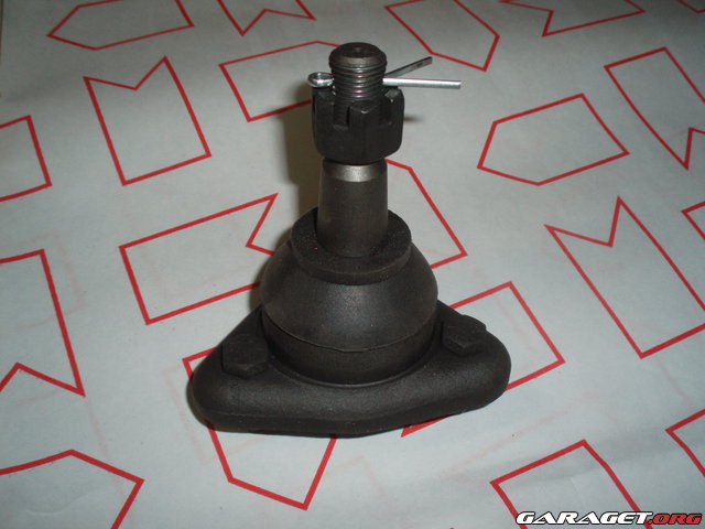

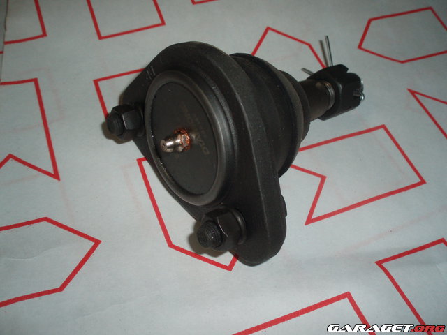

Från Mac´s Antique Auto Parts kommer övre kulleder
https://www1.garaget.org/gallery/images/165/164369/164369-159900682ce9a5db6ad2207cef34a57f.jpg

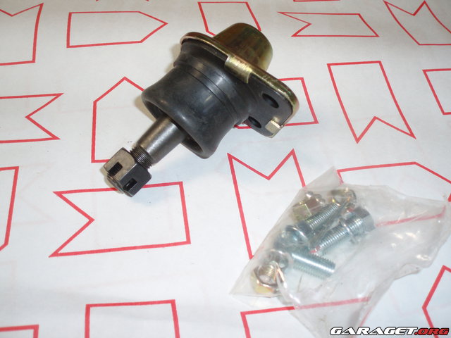

och nedre
https://www1.garaget.org/gallery/images/165/164369/164369-c1278a3a22023e1a27f8073c5d961e67.jpg
https://www1.garaget.org/gallery/images/165/164369/164369-1acc487cbd223b001bc03aebbf8df3b2.jpg

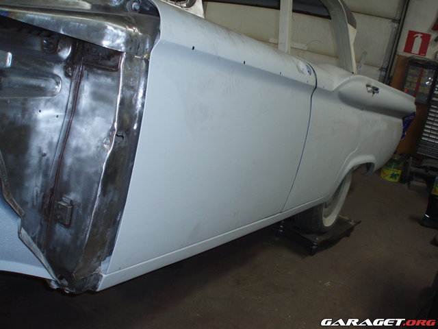

Nu börjas än en gång arbetet med att passa in alla lösa delar. Detta blev nämligen inte riktigt klart sist när jag höll på.
Och detta kommer att visa sig vara av största vikt neutral
Jag har nu fått hjälp av en kompis som också han är en stor fantast av amerikanskt järn. I hans garaget står både em Chrysler 300 coupé från -69 och en Chrysler New Yorker Brougham 4-dörrars hardtop från -71.
Eftersom allt går att plocka loss på en bil med ram, har vi inte många fasta punkter att gå efter sad
Så vi böjrar med att hänga dit dörrarna lite provisoriskt
https://www1.garaget.org/gallery/images/165/164369/164369-9f6380cee22095758ac6552a965e2419.jpg

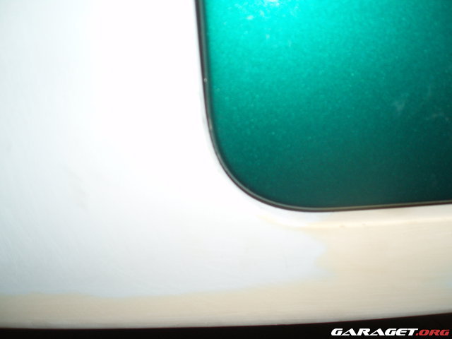

Vänster sida går bra, men redan när vi kommer till höger bakdörr uppstår problem sad sad sad
bakre rundningen ligger för nära (nästan ovanpå) skärmkantsrundningen
https://www1.garaget.org/gallery/images/165/164369/164369-be7073f02541bcc415d73f88b2beac34.jpg
https://www1.garaget.org/gallery/images/165/164369/164369-fc58b25cae28fc385aabf4b100bed386.jpg
Inte bra sad
vi lossar alla tre övre bultar, stänger dörren och försöker få den så bra det går, och spänner fast dörren med den i stängt läge.
Detta funkar eftersom man slipper åt bultarna genom ett hål i B-stolpen. Tack för det Ford smile
https://www1.garaget.org/gallery/images/165/164369/164369-8bab472207cb9fb9b039365271518c08.jpg

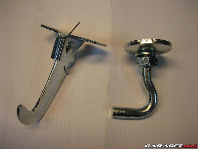

Jag skickar låsklyckan åt huvlåset och huvspärren på elförsikning.
Här är resultatet
https://www1.garaget.org/gallery/images/165/164369/164369-d07d65384a3b3a574aae3b85e526d9fd.jpg
