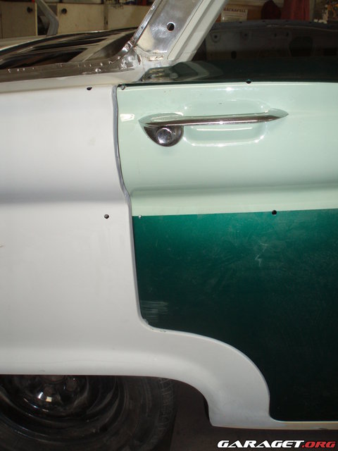

Nu är det framdörrens tur.
Vi får justerar lite, men blir ganska nöjda för tillfället
https://www1.garaget.org/gallery/images/165/164369/164369-8b3bd86ceaf998db5dcdc9ba635aef73.jpg
Spelet mellan dörrarna blir väl knappast bättre än så här
https://www1.garaget.org/gallery/images/165/164369/164369-cf56e4464483ad343b3327b9f4cfe282.jpg
dock får vi sänka den lite, annars kommer den att börja gnida i vid kromlisten som kommer vid A-stolpen
https://www1.garaget.org/gallery/images/165/164369/164369-439a01ef7b93acf10a7605d4fb4d131d.jpg

farbrorbozze skrev:
Spelet var sämre än så från fabrik på 50talet wink
man undrar, här på bild ser det ganska bra ut men i verkligenheten är det långt från bra sad

JohnWayne skrev:
Blir inte bättre om man inte klär av dörrskinnet, riktar in dörrstommen, riktar dörrskinn & klär på dörren igen. Och de e inget enkelt jobb.
