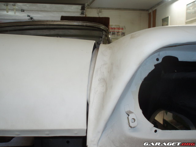

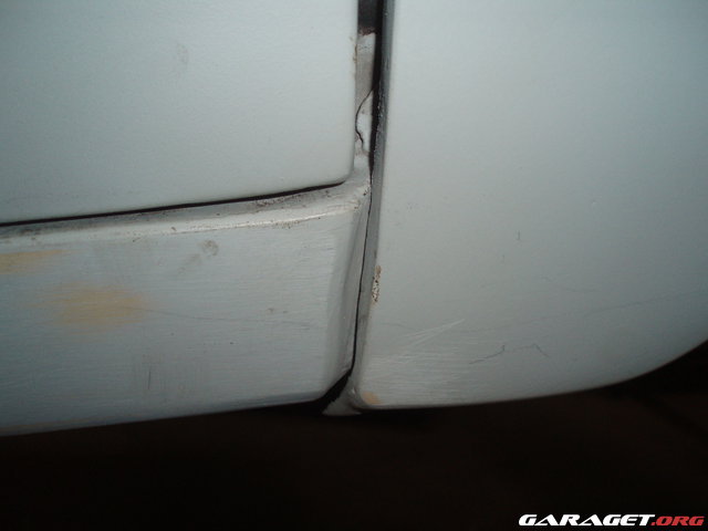

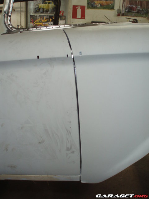

Framskärmen sätts provisoriskt på plats
Springan jämn, men stor
https://www1.garaget.org/gallery/images/165/164369/164369-dc5f0f9bbe3b33c04710b152e48e880f.jpg

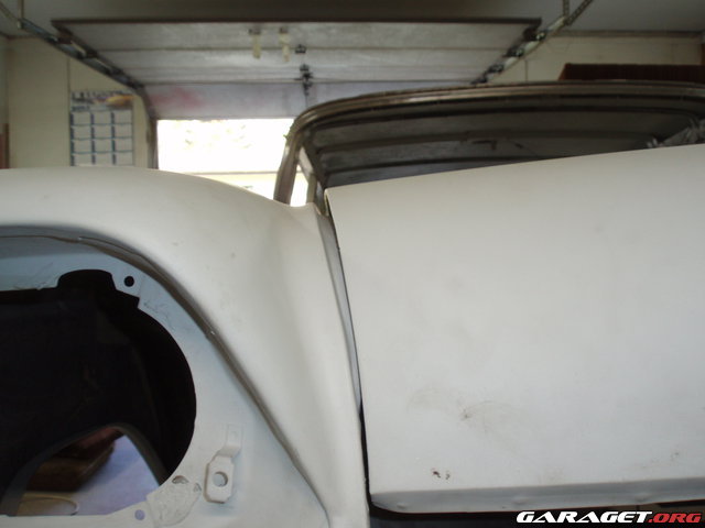

Springan mot framrutan är också stor
https://www1.garaget.org/gallery/images/165/164369/164369-2fa4e2d7ed9ded6f73b79ca3aebd86e7.jpg

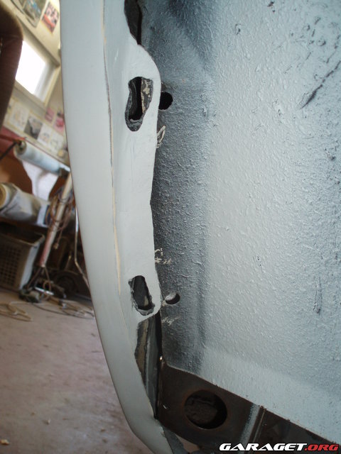

Hålen mot innerskärem passar inte sad
https://www1.garaget.org/gallery/images/165/164369/164369-1636cff68b38c3ca15f4a4d7907501b5.jpg

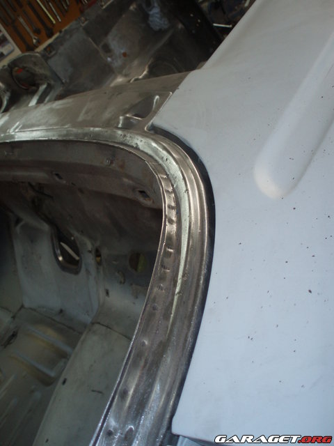

Dessutom är ned för långt ut i jämförelse med dörren, om nu dörren är rätt monterad mad
https://www1.garaget.org/gallery/images/165/164369/164369-d62e2b66cbea3255d7b502eac4ce6963.jpg

16 juni 2014
#2516
det här med att passa in dörrar mm. är ju inte det lättast/roligaste! hmm
5 071 Inlägg
18 juni 2014
#2517
Det har du alldeles rätt i. Jag trodde inte det skulle vara så här mycket trubbel med inpassningen sad
5 071 Inlägg
18 juni 2014
#2518

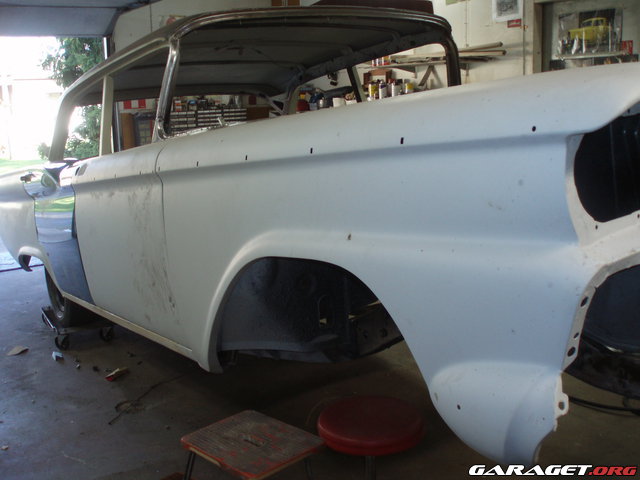

Jag justerar in framskärmen i nedre kanten så följer den tröskellådan bättre smile
https://www1.garaget.org/gallery/images/165/164369/164369-16ad02fe873d9c27735ea79cb08235e6.jpg

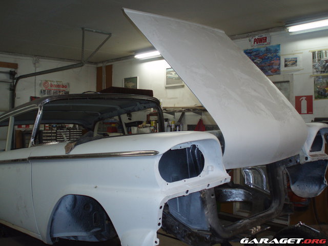

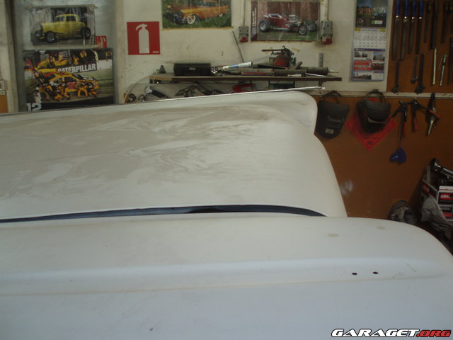

Och så monteras huven
https://www1.garaget.org/gallery/images/165/164369/164369-d632b1b44695568615237926c121fe81.jpg
Några kromlister har också kommit på smile
Som ni ser så passar huven inte alls sad sad sad sad sad sad
https://www1.garaget.org/gallery/images/165/164369/164369-dae66434977f9d0aa99d83aae78420f9.jpg
https://www1.garaget.org/gallery/images/165/164369/164369-51cb8ff589560c79f5d8aac605cec87a.jpg
https://www1.garaget.org/gallery/images/165/164369/164369-984d424f2dd39e53c3d81617f34c9d32.jpg

Är snart i samma procedur med min bil. Hade också samma problem första gången allt skulle passas in, det blev inte bra förrän bilen var som den skulle. Dvs stod på alla hjulen och skärmar och huv hade fått "återanpassa" sig till att vara monterade ett tag. Allt hade liksom hängt ut sig och tappat form. Kanske är samma med dina grejer?
6 643 Inlägg
18 juni 2014
#2520
Du har nog häng på nån pryl som föregående skrev. Låt allt ta sin tid & börja inte kapa&justera ännu mer nu.
På bilden rakt framifrån ser skärmarna ut att sitta fel?
