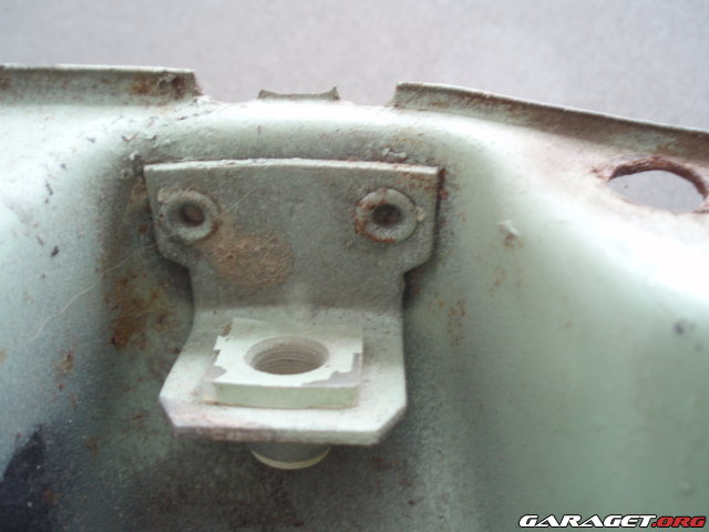

Nu till något helt annat.
Tillika med inpassnigne så har jag renoverat lyset fram. Skickat grejer på försikning mm.mm.
Men nu undrar jag. Vad är detta och finns det nya?????
Nitarna (jag tror det är nitar) som håller den bockade plåtbiten med ett plast i. Var finns sådana nitar? Skulle inte vilja avända popnitar mad
Vet någon?
https://www1.garaget.org/gallery/images/165/164369/164369-ca01018ec7a99f46c250d1ccf1bbc980.jpg
Senast redigerat av JohnWayne (19 juni 2014)
66 Inlägg
19 juni 2014
#2527
Googla hollow rivets så får du upp en massa företag som säljer i alla möjliga storlekar.
Det enda som är säkert är att alla ska vi dö.
66 Inlägg
19 juni 2014
#2528
Kom på att man borde kunna göra det med en bit bromsrör och koningsverktyg

JohnWayne skrev:
Lygdman skrev:
En fundering ska det inte sitta ett stag mellan ram och framskärm i framkant nedre kant under lyset som ska hålla ut skärmen i nedre kanten? Har nått svagt minne av att det var så på min men inte helt säker.
Det som slog mig när jag började passa in fronten är...... Varför finnsdet inget stag mellan framskärmar och ram?
Det hade givit en hel del stadga åt skärmarna. Men några sådana stag har inte synts till. Ej heller reservdelsbilen har några sådana stag sad
Tackar för tipset. Här fanns det visst massor smile
5 071 Inlägg
20 juni 2014
#2531
Det kan funka. Kan ju prova efersom jag både har bromsrör och koningsverktyg smile
5 071 Inlägg

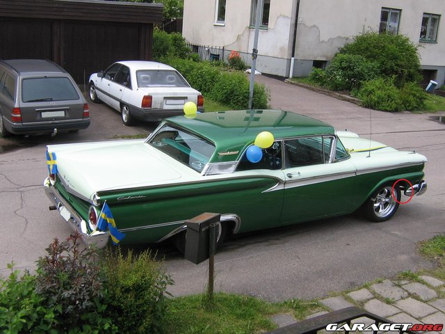

Hej hallå ursäkta, det tog lite tid innan jag hann titta igenom bilderna, tyvärr har jag ingen bra bild. Men jag tycker mig kunna se stag på båda sidorna på vissa bilder. Den här t ex. röda ringen..

Jag har hål i framskärmarnas nedre del, under snäckskalskrommet. Men inga stag. Ska de fästas där?

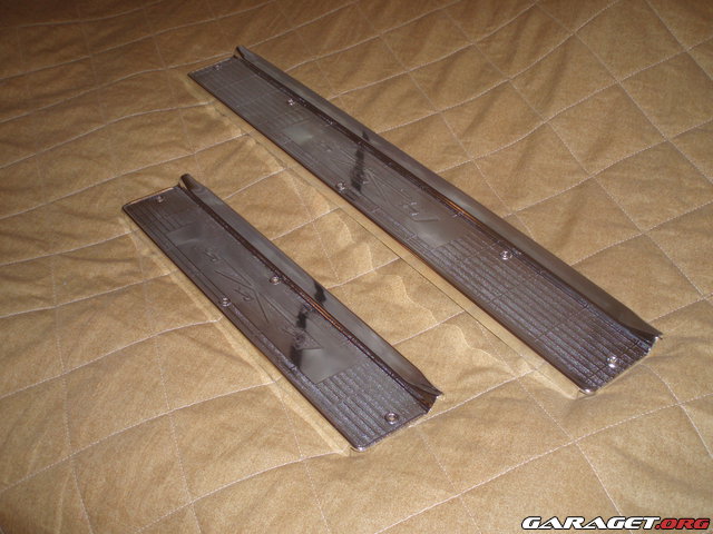

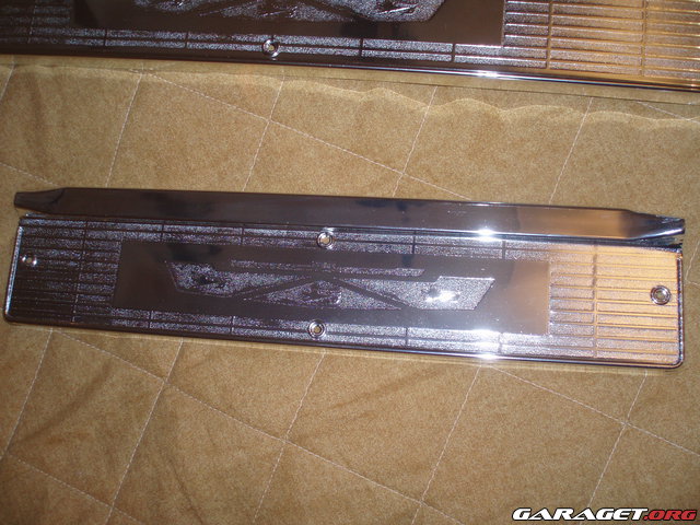

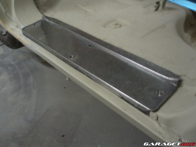

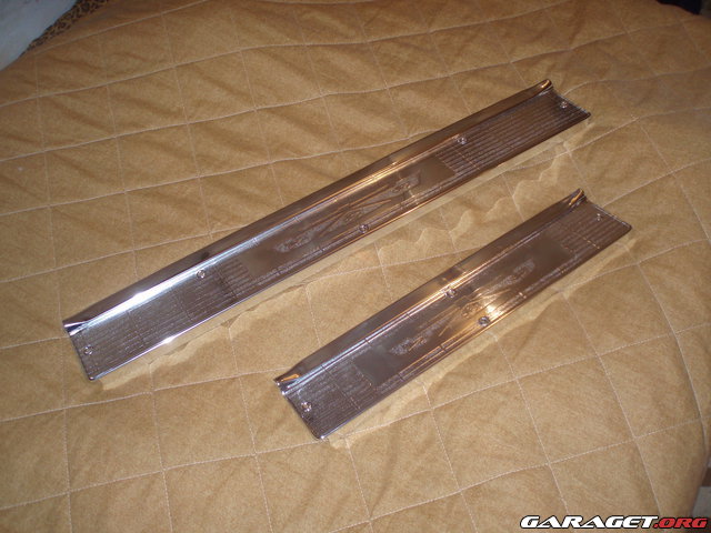

Några nytillverkade instegslister finns inte åt dessa kanadensiska bilar, men väl åt de amerikanska fordarna. Problemet är att de inte ser likadana ut.
Mina har ett rutmönster och ser ut så här
https://www1.garaget.org/gallery/images/165/164369/164369-a7dcbf215f9c855bb2836867db6afe65.jpg
och de är inte i något vidare skick.
Fords instegslister däremot finns däremot nytillverkade och är inte så dyra. Men de har en Ford-logan infräst i plåten.
Dessa kommer då inte att vara korrekta, men hellre fina instegslister än skabbiga, så jag beställer fyra stycken brand nya smile
och nu har de anlänt smile
https://www1.garaget.org/gallery/images/165/164369/164369-eb4d1d741169f73997efaf9014cb03e8.jpg
https://www1.garaget.org/gallery/images/165/164369/164369-fe3484b47559f78977ca495a9587acc9.jpg
Och här syns logan
https://www1.garaget.org/gallery/images/165/164369/164369-747db706ecf5555edd084247dfc4da79.jpg
Självklart hjälper man en trevlig kille så gott man kan.. big_smile
Som jag minns satt de därifrån hålet och i ramen, vill minnas att det var plåt med en falsad förstyvning längsled (ca 1 cm) i mitten skulle gissa på ca 1,25mm plåt och ca 3 cm bred (men bara taget ur huvudet så inga garantier på att det är rätt och riktigt, jag har haft fel förut roll )
Sen beror det på hur original det ska vara, min Far gjorde jätte snygga i rostfri rundstav till min Duett jag hade för många år sedan..
Man tackar man tackar  big_smile big_smile big_smile Hoppas jag kan hjäpa dig med nåt också cool
Nu vet jag åtmisntone lite hur de ska se ut och var de sitte monterade. Konstigt att de inte syns till i reparationshandboken sad
