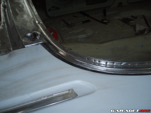

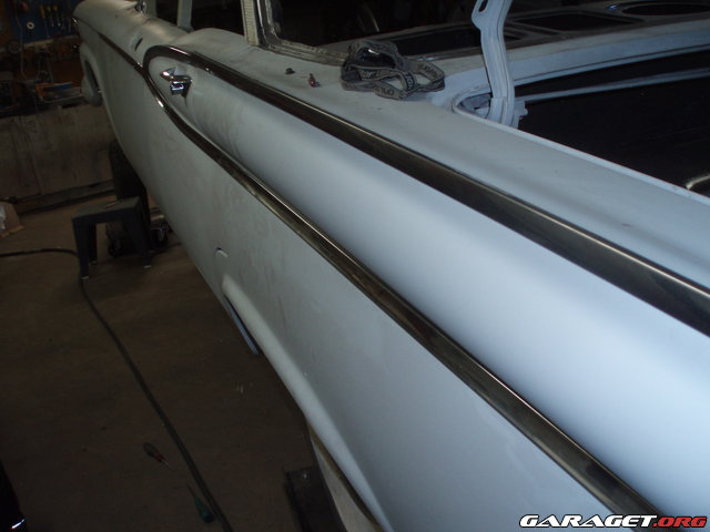

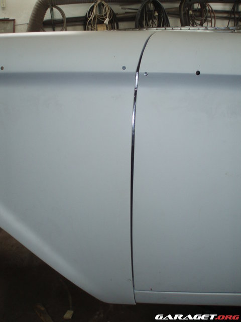

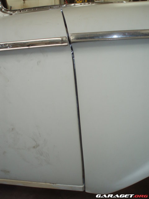

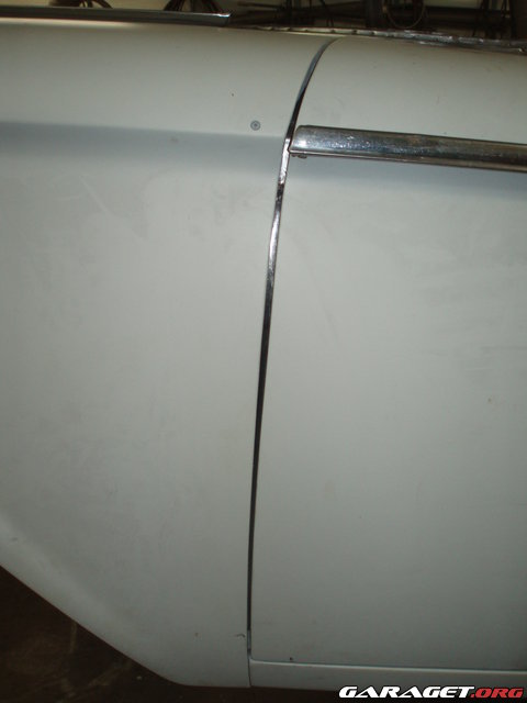

Dörrarna och framskärmen sätts provisoriskt på plats på förarsidan också
och även listerna monteras
https://www1.garaget.org/gallery/images/165/164369/164369-3fdbccae51e51df3595309e76f858d2d.jpg
spelet för stort upptill, och dörren är lite för långt bak
https://www1.garaget.org/gallery/images/165/164369/164369-4fbd56b2e12f74514d3123fb52297025.jpg
spel mellan framskärm och vindruta
https://www1.garaget.org/gallery/images/165/164369/164369-31135d21dbb4d015c44791f507537662.jpg

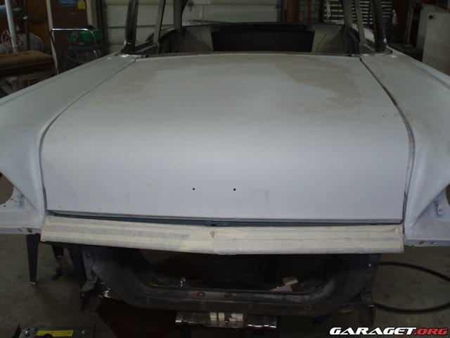

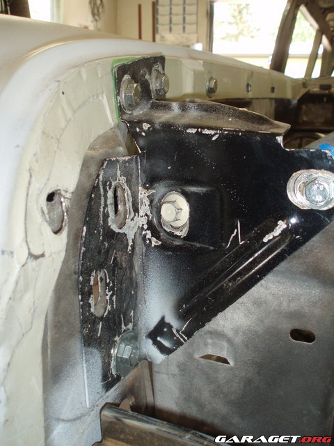

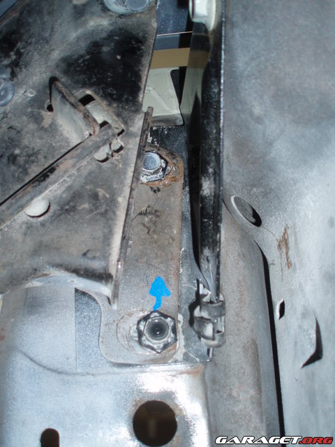

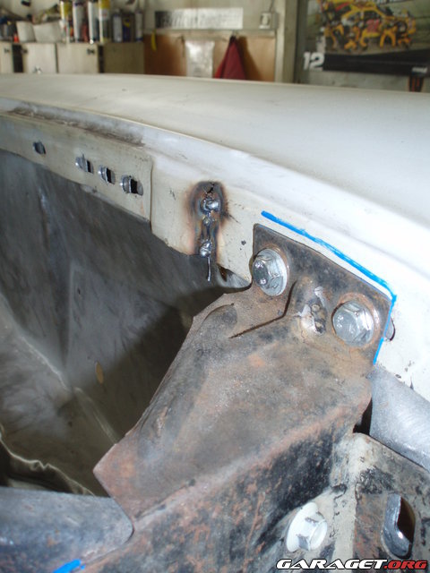

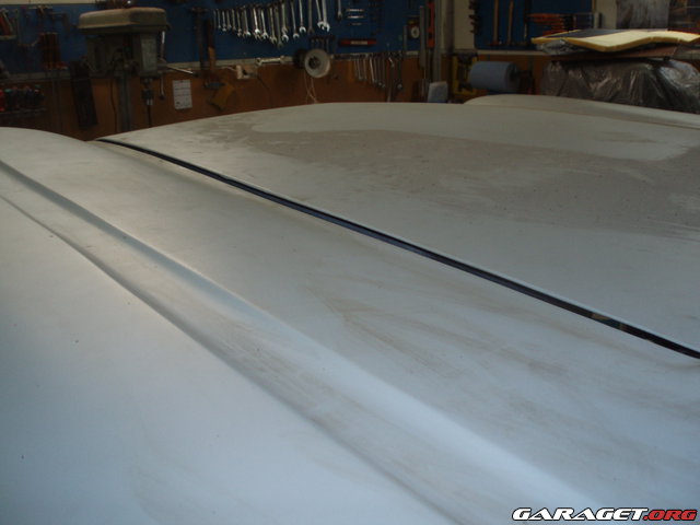

Som ni kanske minns så är ju motorhuven på tok för hög i framkant.
Och det är gångjären som inte går att justera neråt. Här syns gångjärnen och den blå pilen visar att hålen måste flyttas, eller åtminståne slipas upp
https://www1.garaget.org/gallery/images/165/164369/164369-ffeed11c5258ff551e9432b083a9b24c.jpg
I andra sidan är det ännu värre, huven passar bara om man tar bort nedersta skruven från gångjärnen så det slipper  att komma framåt i nedre kanten sad sad sad
https://www1.garaget.org/gallery/images/165/164369/164369-6a2026a078ed8564526babffa4c84b29.jpg
detta är inte alls bra sad sad sad

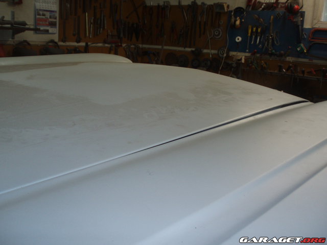

Jag tar bort gångjärnen helt och hållet för att se om huven alls passar
Och se så passar den ganska bra smile
https://www1.garaget.org/gallery/images/165/164369/164369-a2c1eee8bd72f14fe173e1dac5234311.jpg
https://www1.garaget.org/gallery/images/165/164369/164369-d322bbd69d41dc31756b7e137faa7592.jpg
MEN VAD ÄR DETTA???????
https://www1.garaget.org/gallery/images/165/164369/164369-99a2601499d11275459a7060cede36eb.jpg
varför är huvspringorna så ojämna???
se hur det der ut yikes yikes yikes yikes yikes yikes
https://www1.garaget.org/gallery/images/165/164369/164369-c80af37b4e51eebd35f6d286aa602870.jpg
vad göra åt detta?????

Blir bättre när bilen står på backen på sina hjul, man skall aldrig sätta ihop en bil på pallbockar bilen vrider sig fel.

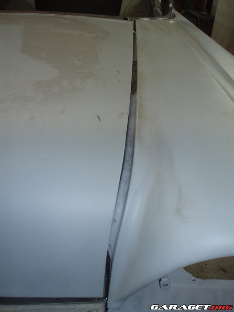

volvoqq och Jackson_ har givetvis rätt i det dom säger. Karossen kan mycket väl vara vriden nu när den inte står på hjul. Och det kommer att märkas mera senare, men som sagt det tar vi senare.
Att huven passar så otroligt dåligt beror nu på att bilen varit krockad.
Jaa, det är den gamla krockskadan som spökar än roll roll roll buhuuuu

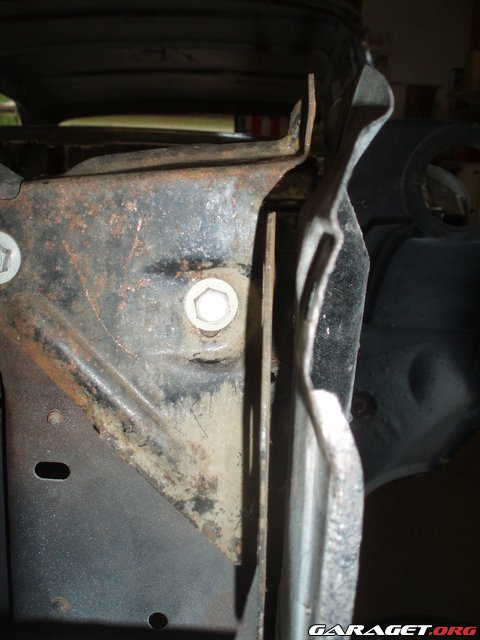

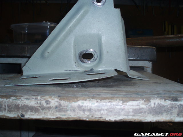

Problemet är följande
Fästet som håller framskärmen mot kylarramen ser ut så här
https://www1.garaget.org/gallery/images/165/164369/164369-740f00ed680bdc1a34e624b03ffe0c62.jpg
Som ni ser så ligger det inte plant mot underlaget sad
Detta kommer att påverka skärmen så att den börjar hänga

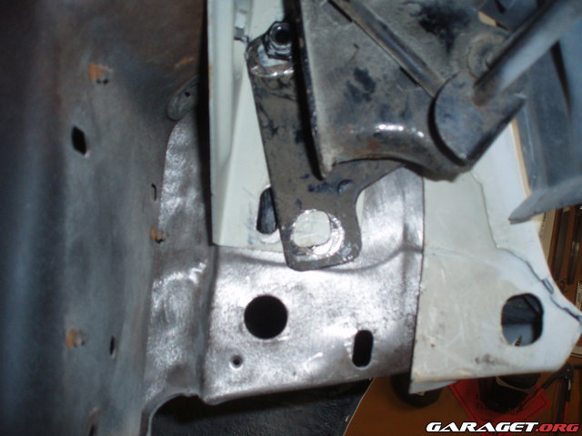

Jag byter ut min bit mot en från andra bilen
och se
https://www1.garaget.org/gallery/images/165/164369/164369-7c02f470d2e8425235da4b7faffaec0a.jpg
så här mycket skiljer det mellan fäste och innerskärm yikes yikes yikes yikes yikes yikes yikes yikes yikes

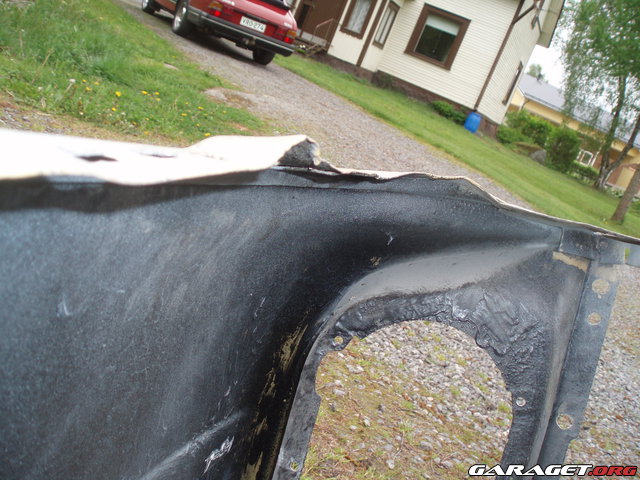

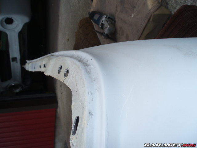

Samma sak med framskämens övre innerkant, den kant som den skall skruvas i. Den lutar också helt fel
https://www1.garaget.org/gallery/images/165/164369/164369-447d46115ebbabc57df773e447e8b5fa.jpg
Ser ni vilken böj det är i kanten
https://www1.garaget.org/gallery/images/165/164369/164369-c3db6524d9b96e1d0665a5fef0a10c13.jpg
Jag gör ett snitt med vinkelslipen i kanten och riktar den till ursprunglig form...
nu är det spännade
och monterar den
och se big_smile big_smile big_smile
Tadaaaaa big_smile big_smile big_smile
https://www1.garaget.org/gallery/images/165/164369/164369-4ae01c2a9144761f13c8151c238927bc.jpg
Inte perfekt, men helt klart godkänt för en smälld femtiotalare big_smile

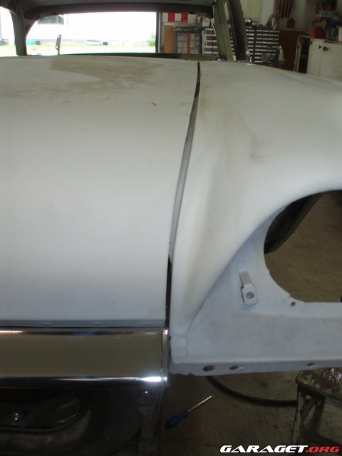

Här syns fästet mellan framskärmen och kylarramen bättre
https://www1.garaget.org/gallery/images/165/164369/164369-57449eb481d7d19456cefaded4109ee7.jpg
här syns också snittet i skärmen. jag bara punktade det tills vidare
https://www1.garaget.org/gallery/images/165/164369/164369-648eb01bcb84ed9d2e4cdf225634c912.jpg

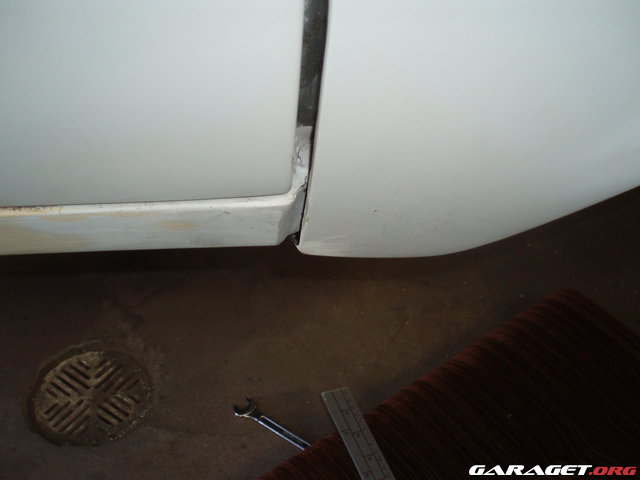

Däremot skall skärmen justeras i bakkant för att stämma mot dörren
https://www1.garaget.org/gallery/images/165/164369/164369-384c1cd0ce94dd2b207b60cc56df7a50.jpg
Andra är sidan därmot helt ok
https://www1.garaget.org/gallery/images/165/164369/164369-2c257d63e3f53836c73e444ce547ba0d.jpg

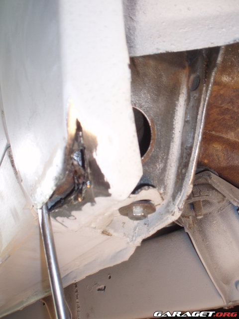

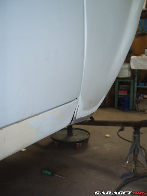

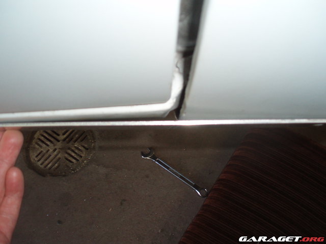

Förutom en sak
Nedre hörnet vänder helt fel yikes yikes yikes
Och det kommer av att ekonomibiten som blev ditsvetsad var inte rätt tillverkad sad sad sad
https://www1.garaget.org/gallery/images/165/164369/164369-238ca9a6f542162c16193e0ccabfea17.jpg
Det skulle gå att lämna detta och inte göra nåt åt det.
MEN, det kommer ju tröskellisten att monteras här, och då kommer det att uppstå ett spel mellan skärm och tröskellist på nästan en hel centimeter yikes yikes yikes
Jag demonstrerar med en stålskala
https://www1.garaget.org/gallery/images/165/164369/164369-4fcc6b73b7c9f9ab4424e62faddedffa.jpg
ser ni???
det betyder mera jpbb sad sad sad

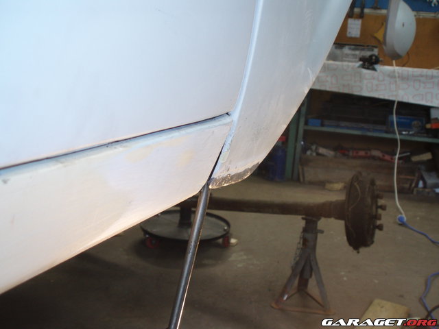

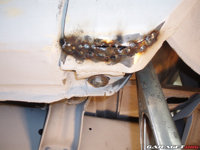

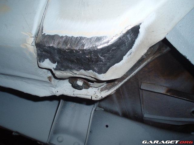

Det är väl bara att bita i det sura äpplet och skrida till verket.
Jag slipar bort färgen nedtill på skärmen....... kapar ett snitt med kapen.... använder en mejsel för att hålla ut skärmen
https://www1.garaget.org/gallery/images/165/164369/164369-8e2bacc886c74cfcc9b5d66cd196ddf4.jpg
https://www1.garaget.org/gallery/images/165/164369/164369-2f64831d75162af01047e34b68aa842e.jpg
och klipper till en plåtremsa som punktas...
https://www1.garaget.org/gallery/images/165/164369/164369-5a3b420ac71ad075938e5b9ba8921683.jpg
som ni ser så har jag skärmen fixerad men hälp av fästskruven längst ned på skärmen
sen är det bara att helsvesta och slipa
https://www1.garaget.org/gallery/images/165/164369/164369-8bcd94292a90b933658255c9d820a86b.jpg
det blev inte hundra procent, men det får duga roll
https://www1.garaget.org/gallery/images/165/164369/164369-d3428382b3c986b542cfc43e8a91969a.jpg
lite grundfärg på...... så är det klart!!!!!
