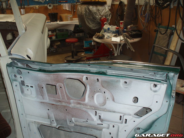

Jag slipar bort färgen nedtill på skärmen....... kapar ett snitt med kapen.... använder en mejsel för att hålla ut skärmen
http://www1.garaget.org/gallery/images/165/164369/164369-8e2bacc886c74cfcc9b5d66cd196ddf4.jpg
http://www1.garaget.org/gallery/images/165/164369/164369-2f64831d75162af01047e34b68aa842e.jpg
och klipper till en plåtremsa som punktas...
http://www1.garaget.org/gallery/images/165/164369/164369-5a3b420ac71ad075938e5b9ba8921683.jpg
som ni ser så har jag skärmen fixerad men hälp av fästskruven längst ned på skärmen
sen är det bara att helsvesta och slipa
http://www1.garaget.org/gallery/images/165/164369/164369-8bcd94292a90b933658255c9d820a86b.jpg
det blev inte hundra procent, men det får duga roll
http://www1.garaget.org/gallery/images/165/164369/164369-d3428382b3c986b542cfc43e8a91969a.jpg
lite grundfärg på...... så är det klart!!!!!

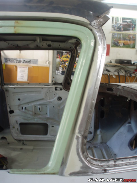

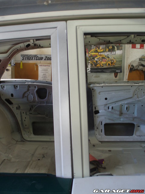

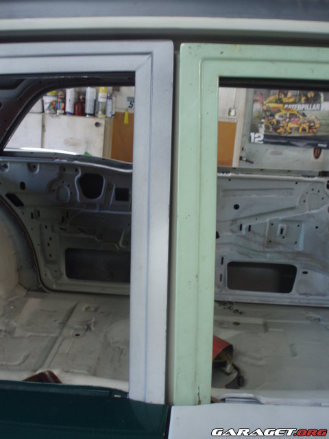

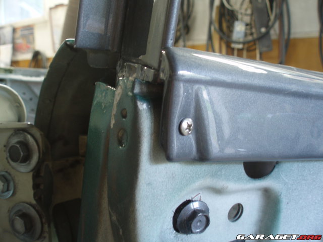

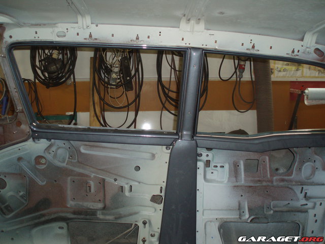

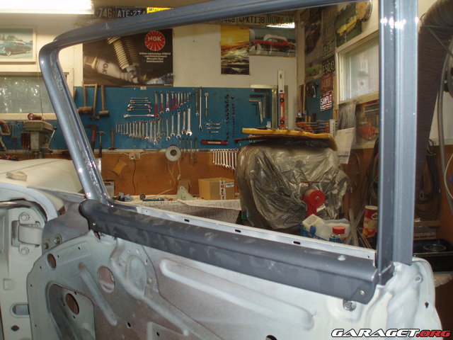

Vi fortsätter ihopmonteringen.
Dörranas rutramar är nästa på tur
Vi börjar med bakdörren
https://www1.garaget.org/gallery/images/165/164369/164369-6836ae2a8be9b3bc6b18eedb8c7a9e33.jpg
https://www1.garaget.org/gallery/images/165/164369/164369-d47d5ba52b6af380d7750f346aa2413c.jpg
Och fortsätter med framdörren
https://www1.garaget.org/gallery/images/165/164369/164369-b57587dabf949887246e7747b60c1491.jpg
Karmarna är lite väl nära ihop
Men vad är detta
Varför är rutkarmen så nära A-stolpen?
https://www1.garaget.org/gallery/images/165/164369/164369-c4b0c780068838c045925722bfad9fc5.jpg
Den tar ju tillockmed i sad

Jadu vilken passform tråkigt men ja man får göra om en heldel för att få det bra tyvärr.
Ja inte blir man glad sad

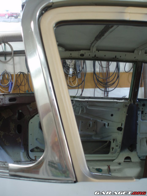

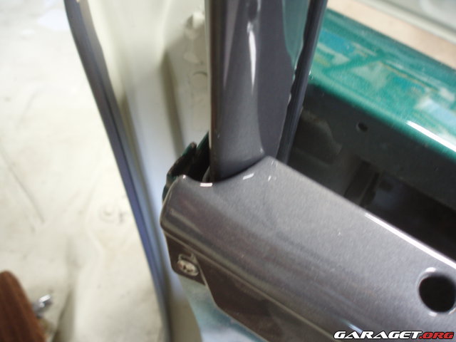

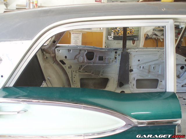

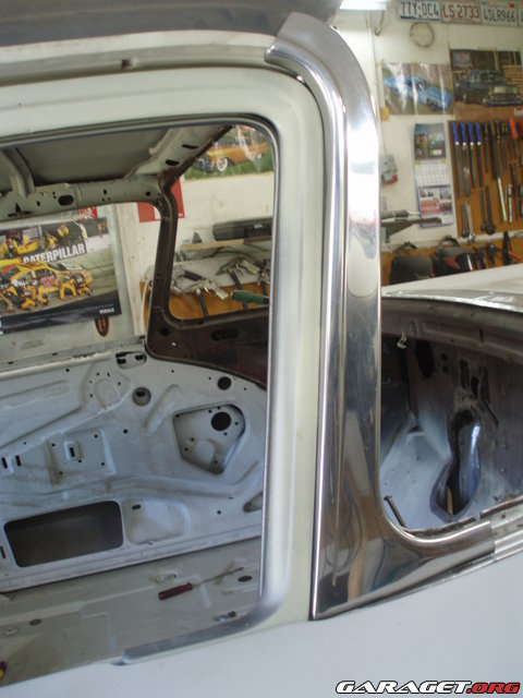

Jag "lånar" rutramen från Ford -59:an för att se om det är samma sak med den
Och se..... det är det
https://www1.garaget.org/gallery/images/165/164369/164369-a6e3965161ac1f3362a0d695ef2b64f0.jpg
och mycket längre bak går inte rutramen
https://www1.garaget.org/gallery/images/165/164369/164369-b16ce3c8e95b52a167435f05a59ed01a.jpg
Detta kan dock bero på att bilen inte står plant på hjulen, så detta ska vi inte göra något mera åt just nu
Andra sidan är dock helt bra smile Nästan lite för mycket åt andra hållet. Rutkarmen ligger längre ifrån A-stolpen upptill
https://www1.garaget.org/gallery/images/165/164369/164369-b8d1730ba2b346acd53f27137c3dd492.jpg
303 Inlägg
18 juli 2014
#2570
blir nog bra till slut! bara att kämpa på, tänk vilken känsla när den är färdig smile

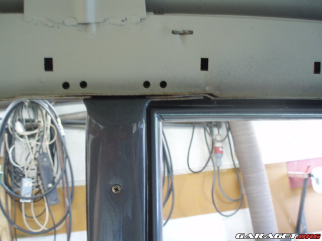

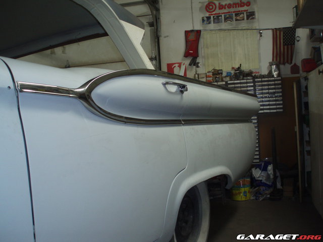

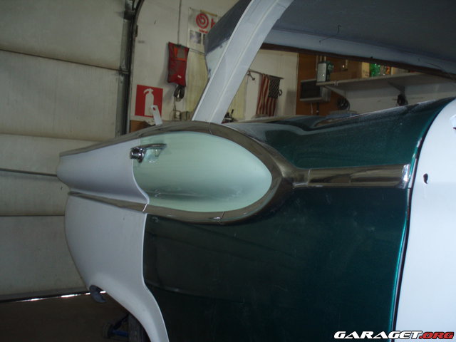

Lite blanka lister har monterats
https://www1.garaget.org/gallery/images/165/164369/164369-a3cec99cd8e4a39ade08174d2ad48a4a.jpg
https://www1.garaget.org/gallery/images/165/164369/164369-69eadf25144f643a1c90b426d64842e8.jpg

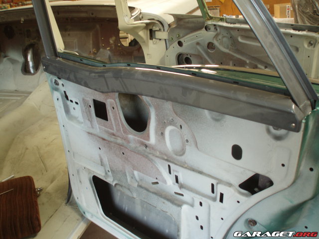

Dekoren på insidan skall provmonteras
först tar vi plåten som ligger ovanpå dörren
https://www1.garaget.org/gallery/images/165/164369/164369-d4d87cf87cf7960e53f9fde04ba7e45e.jpg
Det är tur att den inte är hela dörrens längd, för då hade inte dörren gått att stänga. Så tight blir det tongue
https://www1.garaget.org/gallery/images/165/164369/164369-6062d0e14f68b6a5b3d13e9bb9993b38.jpg
https://www1.garaget.org/gallery/images/165/164369/164369-1b67380724be977dfaf913e92b682c0f.jpg
Även på insidan blir det en hel del "luft" mellan delarna. Men det hör säkert till årsmodellen lol
https://www1.garaget.org/gallery/images/165/164369/164369-4ca629d680b7cd1c5556d7417ca5e279.jpg

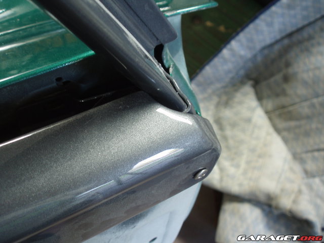

Dekorplåtarna mellan fram och bakdörr monteras
måste hitta nya skruvar åt dessa
https://www1.garaget.org/gallery/images/165/164369/164369-4be05569db56a8a30abd1d2272d78f5b.jpg
här syns ockås hur lite mellanrum det finns mellan dörr och B-stolpe mad Och då skall både dörrlister och karosstätning monteras till.
https://www1.garaget.org/gallery/images/165/164369/164369-d3d4ab2136422f0fbd3f1297b0dc9640.jpg

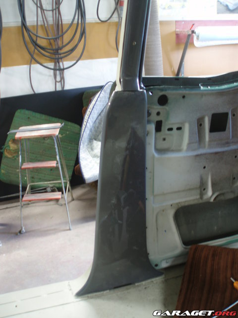

Nu skulle jag behöva lite hjälp av er, kära läsare.
Som ni alla känner till så skall ju kupébelysningen tändas när någon av dörrarna öppnas. Detta är inget problem när det gäller framdörrarna. Nya kontakter är införskaffade och hål i framstolparna finns.
Problemet är bakdörrarna. Där har det inte funnits några kontakter, alltså inget som kan bryta och leda strömmen som går till kupébelysningen.
Kollade på Galaxie-karossen och inte ens den hade kontakter åt bakdörrarna, och den är ju top-of-the-line.
Nu har jag två extra originalkontakter (de som sitter på framstolparna) som jag tänkte använda. Men dessa är så pass stora ,30 mm i diameter, att de inte kommer att rymmas i bakstolparna.
Frågan är.........ska jag skippa idén med att ha takbelysningen att funka när man öppnar bakdörrarna eller ska jag ta av någon annat bilmärke som har mindre kontakter?
Vad anser ni?
