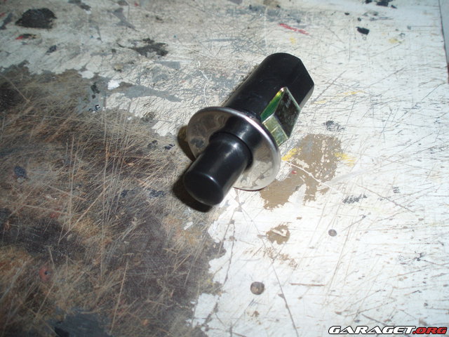

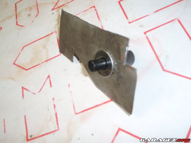

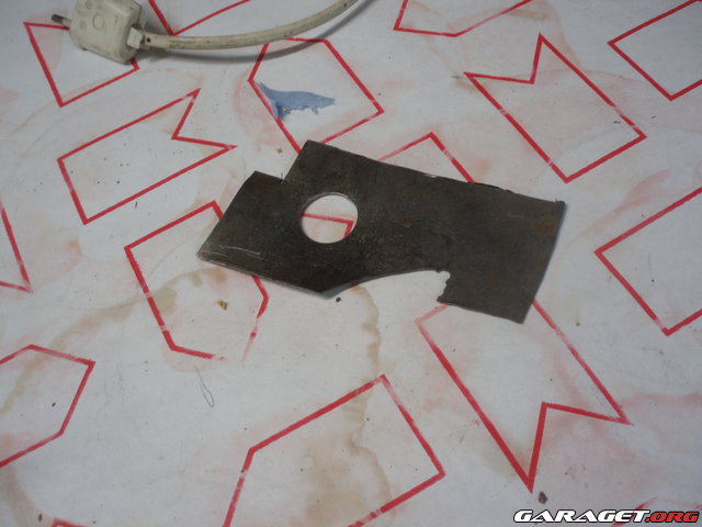

Så ser kontakterna åt innerbelysningen ut. Verkliga bjässar hmm
https://www1.garaget.org/gallery/images/165/164369/164369-87b620538e973863fe9d57f40ecf8718.jpg

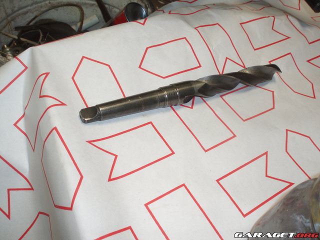

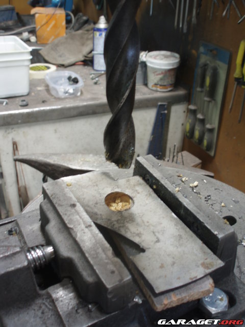

Hålet som de ska sitta i ska vara 25 millimeter stor roll
Jag provtillverkar ett hål cool cool för skojs skull smile
Lånar en borr från jobbet
https://www1.garaget.org/gallery/images/165/164369/164369-00a76e1957c96b8249fd94e4939431dc.jpg
hittar en lämplig restbit att testa på och sätter upp i borrmaskinen
https://www1.garaget.org/gallery/images/165/164369/164369-ea89094975d0f9b9e20308f00c310fa3.jpg
sådär
https://www1.garaget.org/gallery/images/165/164369/164369-379ede8a62503a16937c2f9943df5e35.jpg
och testar
https://www1.garaget.org/gallery/images/165/164369/164369-a334f65db8338c7d7f6ee7312d7275c8.jpg
det sitter som smäck big_smile big_smile big_smile

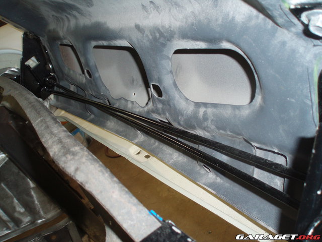

Tyvärr finns inte utrymme i bakstolpen åt några 25 mm hål sad
slappt&fint

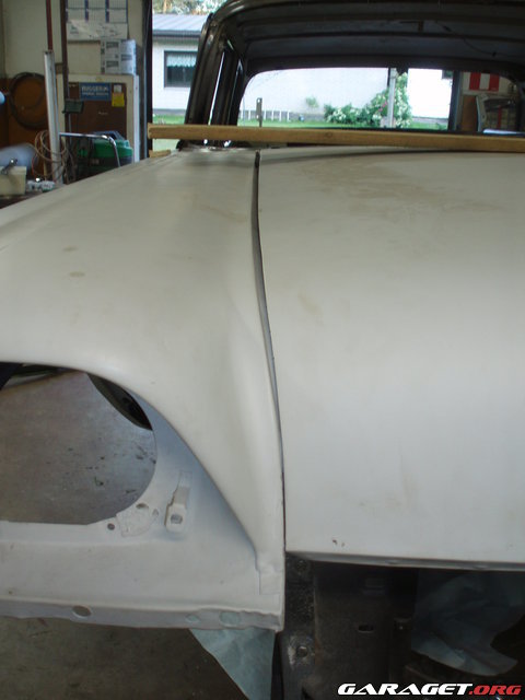

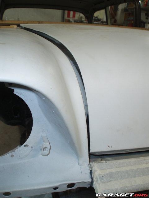

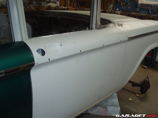

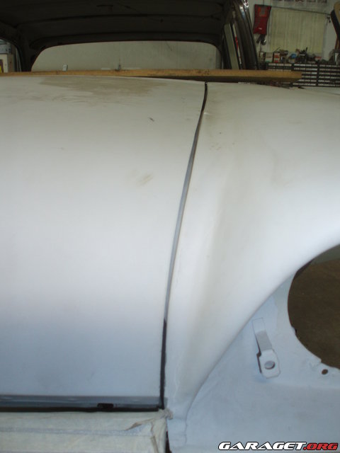

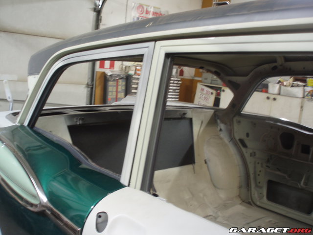

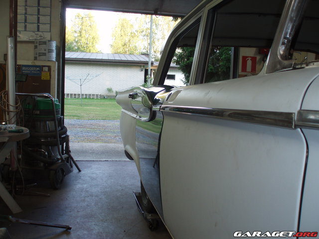

Rutkarmarna på höger sida är injusterade. Det blev väl ganska bra.
https://www1.garaget.org/gallery/images/165/164369/164369-c290e077e25b20a9e63c034fa7ddc1e9.jpg
Samma lutning fick de också smile
https://www1.garaget.org/gallery/images/165/164369/164369-d0c697e5289ccb765d9c0ddab6ed2213.jpg
https://www1.garaget.org/gallery/images/165/164369/164369-39f902624a45f2e47835f56c374be570.jpg

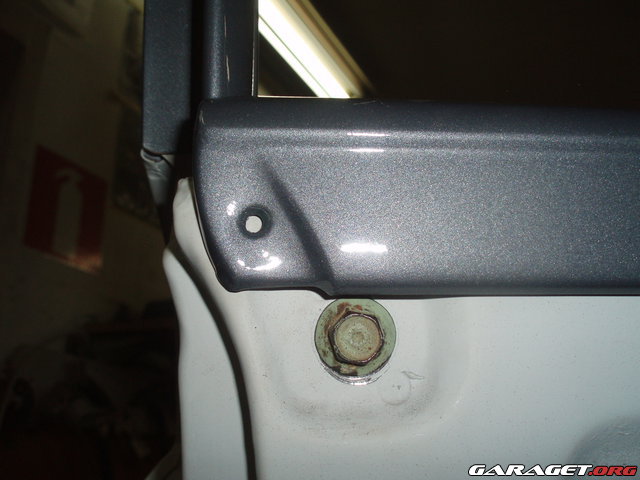

Som ni kanske minns så byttes ju förardörren ut. Den var ju skev och då fick Forden släppa till sin framdörr.
Som ni kanske också minns tongue så mättes ju de båda framdörrarna, och Ford-dörren var ju nästan en hel centimeter kortare mad mad mad mad mad mad
Det visar sig nu igen när dekorationsplåten skall monteras
det finns ju inget hål roll

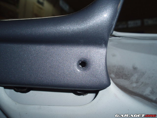

https://www1.garaget.org/gallery/images/165/164369/164369-420c11b163e8d83293487be7e75f541d.jpg
hålen är närmare varandra på den nya dörren
bara att borra nytt
https://www1.garaget.org/gallery/images/165/164369/164369-87479b81da8579b95e56304a0f5de03a.jpg
sådär ja smile
Tur att åtminstone inte plåten var för lång cool
https://www1.garaget.org/gallery/images/165/164369/164369-f1cb9d86ca8db1194c8bc1cf66985569.jpg

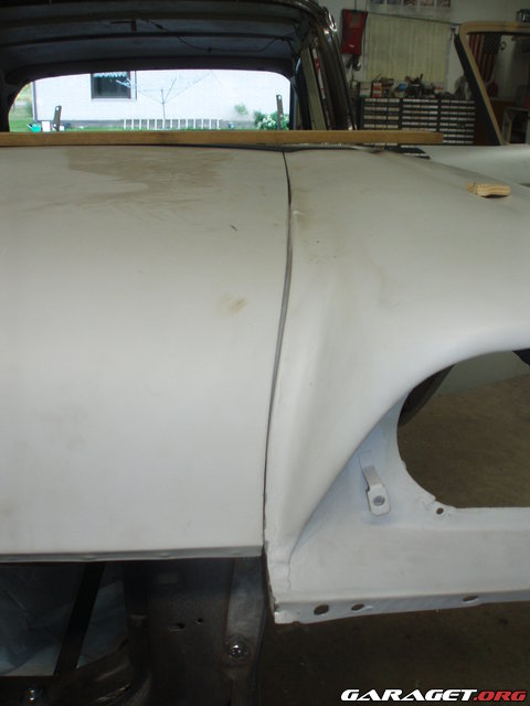

Huven ligger acceptabelt mot skärmarna...
https://www1.garaget.org/gallery/images/165/164369/164369-73b1b44e591e7a9b07ee992c5ca28974.jpg
https://www1.garaget.org/gallery/images/165/164369/164369-82b01681a4b744aed76e93b157358135.jpg
tills man monterar huvgångjärnen sad sad sad
https://www1.garaget.org/gallery/images/165/164369/164369-a6c165660b38a431f904603b5b1705e0.jpg
dessa gångjärn har blivit blästrade och är lackade. Synd att de blir stötta och kommer att behöva lackas igen sad
men det är inte det största problemet.
Med huvångjärnen monterade passar inte huven bättre än så här
ena sidan riktigt bra
https://www1.garaget.org/gallery/images/165/164369/164369-ed87060e5e50ce827a2b48fe775cfde0.jpg
men se på den andra
https://www1.garaget.org/gallery/images/165/164369/164369-106dfadc9388483aff828e363adfc3b3.jpg
mad mad mad mad mad mad mad mad mad mad mad mad mad mad
Det är nåt vajsing med gångjärnen,
Kollar gångjärnen innifrån motorrummet
https://www1.garaget.org/gallery/images/165/164369/164369-e29ab3e2530b713442a7ced911b288df.jpg
men ser inget konstigt roll
men när jag tar ur nedersta skruven upptäcker jag att huven är så lågt ned justerad som det går
https://www1.garaget.org/gallery/images/165/164369/164369-ed7d184f856ecb29e4b0ce761bfc40d8.jpg
och ändå så är den nästan 3 centimeter för hög yikes yikes yikes
Men jag kommer inte att göra mera åt detta nu. Det kan bero på att bilen inte står som den ska. Och det går att lacka fronten senare. Den skall ju ändå plockas ner när motorn skall i...

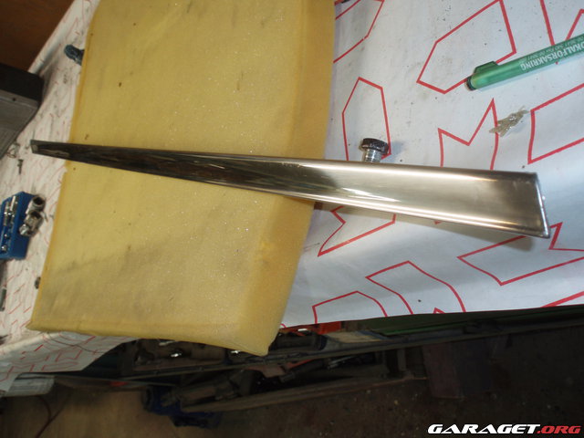

Listen till den högra framdörren var i dåligt skick
https://www1.garaget.org/gallery/images/165/164369/164369-9a5e890ee4e97a9f254945168f421595.jpg
så när jag hittade en NOS-list på eBay, slog jag till smile
https://www1.garaget.org/gallery/images/165/164369/164369-288be63e2ddc4faa225ea1942e422c8e.jpg
