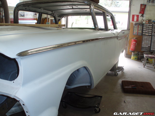

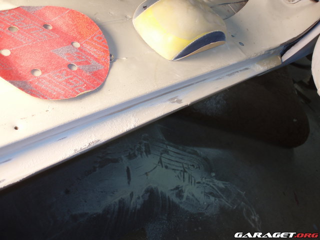

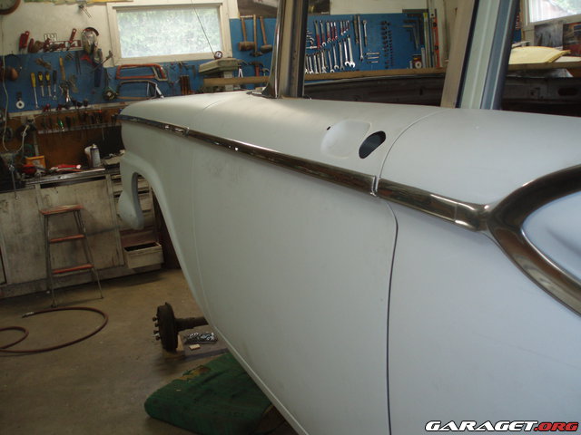

Tröskeln  spacklas och slipas lite till.
https://www1.garaget.org/gallery/images/165/164369/164369-2bdd55ddc6d6c188a18f2a9e6eb567e2.jpg
Här behövs springan justeras lite i överkant
https://www1.garaget.org/gallery/images/165/164369/164369-99a89b491f02ec6309bb531ef812461a.jpg

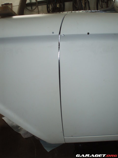

Listerna på bakdörren linjerar fint med listerna på bakskärmen
https://www1.garaget.org/gallery/images/165/164369/164369-0ecefdca7c0bf42b5069dfce19014c0e.jpg

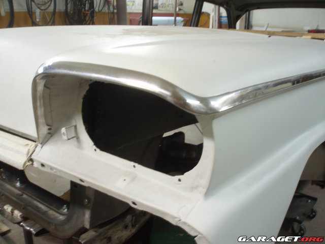

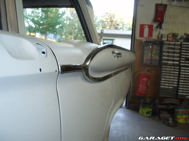

Nu är också dörr och framskärmslist monterade
https://www1.garaget.org/gallery/images/165/164369/164369-3d33b704b7a3d5df92ce81046bd90017.jpg
https://www1.garaget.org/gallery/images/165/164369/164369-82a8fb751a2b1ed56a101bac1b4968a8.jpg

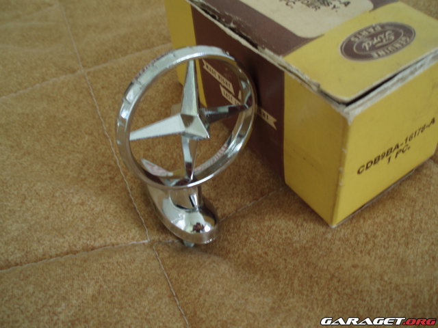

För en tid sedan (ganska länge sen) så skrev jag att jag skulle visa er något häftigt, så nu kommer det.
Håll i hattarna nu....
Jag hittade dessa på eBay.
https://www1.garaget.org/gallery/images/165/164369/164369-a5800142410526a26dab81a41e011780.jpg
Vet ni vad det är, eller var de ska sitta?

Min gissning uppe på skärmen ovanför lycktorna:) men då gissar jag bara:D.

Varsågod smile gissar även jag på skärmarna ovanför lyktorna. smile

Exakt smile

Dessa "stärnor" finns endast på kanada-modellerna. Och dessa jag fann på eBay var dessutom i NOS-skick. Fattar ni hur sällsynta dessa är roll roll roll roll roll
Och de finns endast på 59-orna. Den totala årsproduktionen i Kanda 1959 var 33.000 bilar. Stationsvagnar och cabbar inräknade. Detta kanske låter mycket, men betänk att Ford hade en produktion på närmare en miljon bilar.
Hur många hade fört talas om märket Meteor förrän ni började läsa den här tråden? Jag visste inte att något sådant märke fanns före jag snubble över denna i snödrivan i Lappo för 14 år sen tongue
Och att hitta dessa i N.O.S skick. Det är ungefär som att vinna på Lotto... FEM VECKOR I FÖLJD lol lol lol
Vad de kostade funderar säkert ni då. Lika mycket som en ny framstötfångare.......
