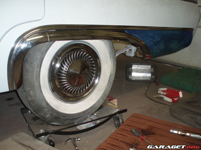

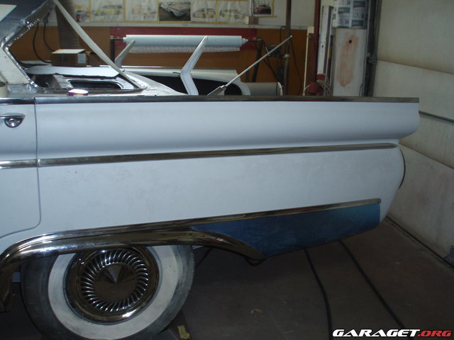

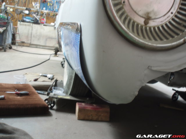

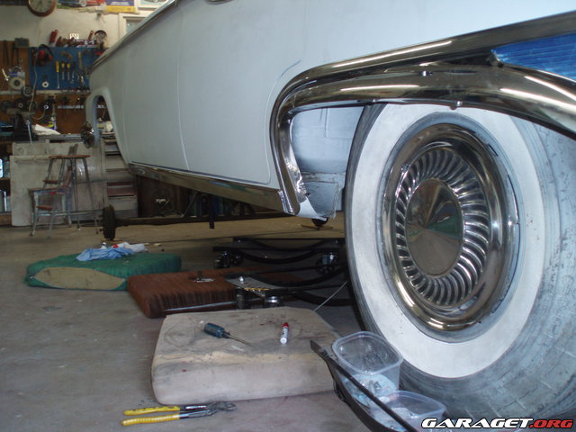

J-listen spärrar lite runt hjulhusöppningen, men förhoppningsvis så ska clipsen rätta till detta
https://www1.garaget.org/gallery/images/165/164369/164369-be5b1f8be8082cac3d79aa48143ccb0a.jpg

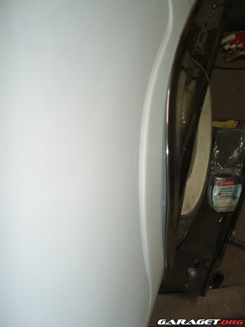

Washboarden ligger inte riktigt mot karossen i bakkant, men de flesta -59:or jag kollat verkar ha detta problem sad
https://www1.garaget.org/gallery/images/165/164369/164369-99f73b513907b6714c054e6e256aa836.jpg

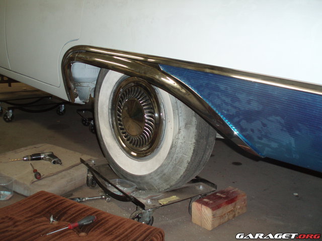

Måste ju se hur det ser ut med navkapseln också big_smile big_smile big_smile

satan så vackert de blir! smile
kmr ju bli gudomligt med lite färg på detta sen också roll

jag vette fan om jag har sett en enda bil där washboarden ligger emot smile fast syns ju inte när kofångarn kommer på. snyggt blir det!
Tackar tackar smile
Skulle var intressant att kolla "top dogs" som bjuds ut på eBay för 50.000 dollar och uppåt om washboarden ligger som de ska på dem roll
Men som sagt, kofångaren kommer ju att överlappa detta, som tur är big_smile

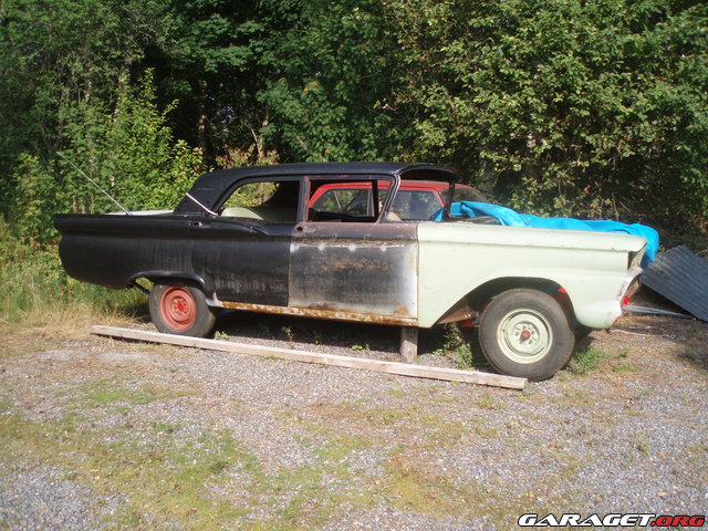

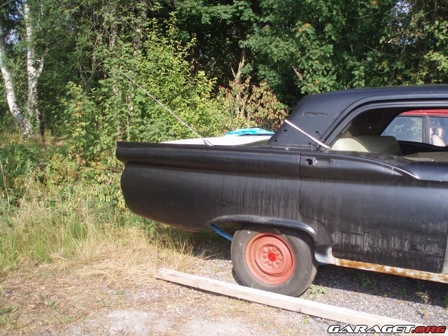

Detta är Ford -59:an som kommit ut i solen big_smile
Ser ni något speciellt med den?
https://www1.garaget.org/gallery/images/165/164369/164369-c0e7c8cd1c2fffe4ca11230066b63692.jpg
Inte?
Nu då?
https://www1.garaget.org/gallery/images/165/164369/164369-9a5517550be3fed4d9bc979afc01742c.jpg

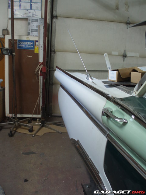

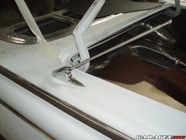

Jag håller på att utprova var det skulle vara snyggast att placera de bakre antennerna.
Dessa var ju inget originaltillbehör utan de köptes från tillbehörsfirmor, typ Biltema idag.
Så ägarna kunde placera dem varhelst de önskade.
Huvudsaken är ju att det blir snyggt.
Kollar man på MoPar-bilar från slutet av femtiotalet så sitter antennerna nästan fast i bakljusen, och det är inte snyggt.
Här skall borras smile
https://www1.garaget.org/gallery/images/165/164369/164369-8f2b2ae2d1e57a4d341c4ecb67f72ef5.jpg
och provmontering
https://www1.garaget.org/gallery/images/165/164369/164369-57d9e3d63192b843acc63bff72a2babc.jpg
https://www1.garaget.org/gallery/images/165/164369/164369-7dd80ab2d93aa296ec4b6bd891f724d9.jpg

https://www1.garaget.org/gallery/images/165/164369/164369-477ac002a9bba21b5886999493e44e03.jpg

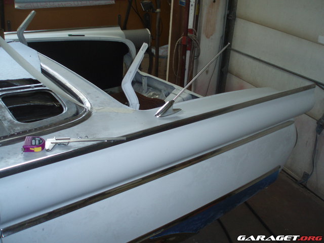

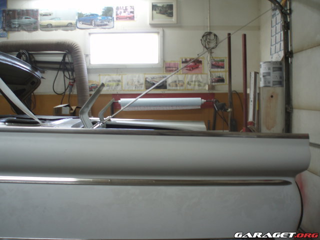

Och andra sidan
https://www1.garaget.org/gallery/images/165/164369/164369-889201bba9ecc7d7e343251011f531b0.jpg
Det blev ganska bra måttat. Antennerna linjerar med varandra smile
https://www1.garaget.org/gallery/images/165/164369/164369-1415171598031fcf0df46ca42a6ef40d.jpg

Snyggt big_smile

blev riktigt bra med antennerna smile. gäller att ha tungan rätt i mun där när man mäter sådant...

blev bra med antennerna där du valde att sätta dom! smile

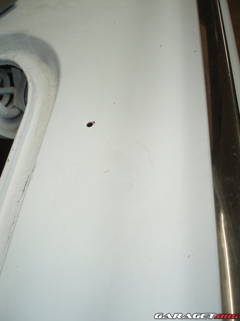

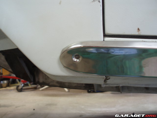

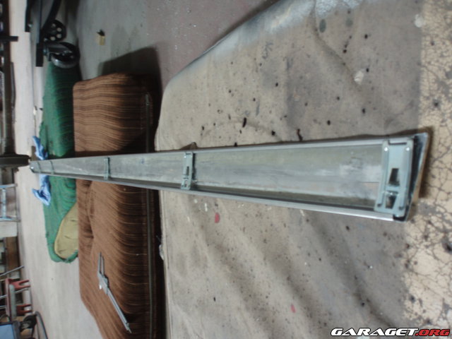

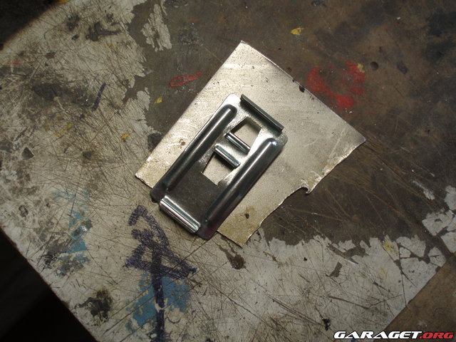

Jag provborrar ett hål åt ett clips som kommer i tröskellisten.
Jag undrade ju tidigare hur man fäster dessa clis, då de är fyrkantiga, men tack vare er hjälp så vet jag nu.
Clipsen skall sättas i karossen, och knipas fast med en tång, sedan slår man på listen.
Men nu är det som sagt bara provmontering.
Givetvis har jag skaffat nya clips från Dennis Carpenter
https://www1.garaget.org/gallery/images/165/164369/164369-2a7d85419011a4cfa98e74f2aec9ea6b.jpg

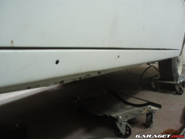

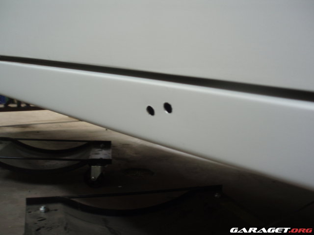

Hål borras i tröskeln. Nu gäller det att vara noga. Hålen måste komma exakt på rätt ställe, annars kommer inte listen att passa.
Dessutom är det svårt att mäta här sad
https://www1.garaget.org/gallery/images/165/164369/164369-d63d7e3ebf92dc78919e915fece36318.jpg
ett hål blir helt fel sad
https://www1.garaget.org/gallery/images/165/164369/164369-b6c9baf2d662d819759376be69660a11.jpg
kommer väl att få lägga igen det senare

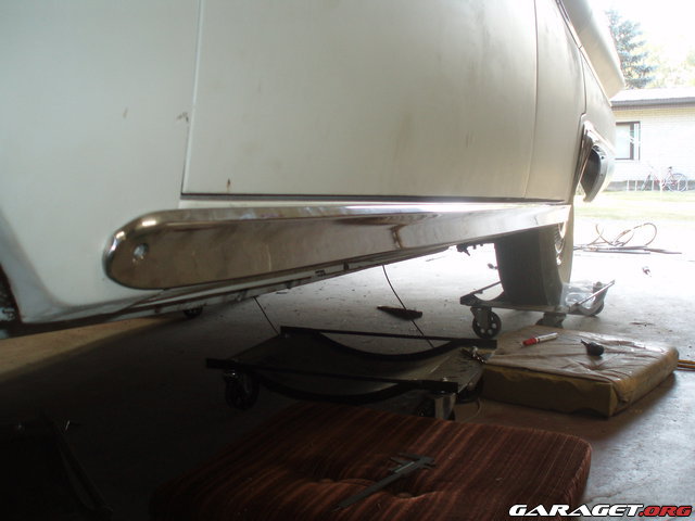

Listen med clipsen monterade (nu bara för provmonteringens skull)
https://www1.garaget.org/gallery/images/165/164369/164369-7b06cabe295f3c19aad5aa17cb834230.jpg
https://www1.garaget.org/gallery/images/165/164369/164369-0565e54aabc7c7a4c7821d094fe5f2b6.jpg
