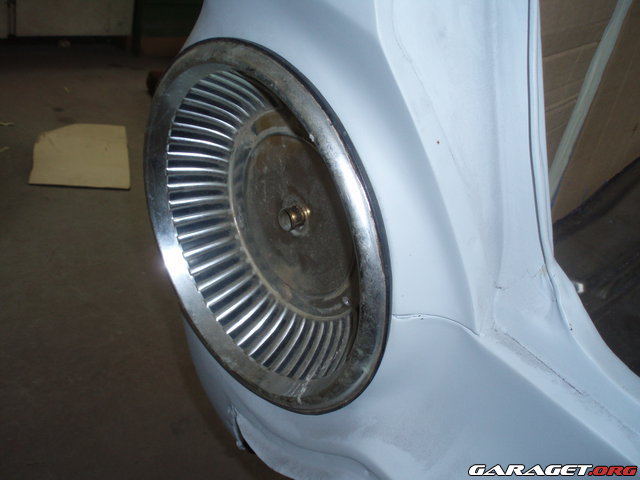

Mina antenner är ju som sagt inte NOS, så därför är de inte korrekta. Jag vet inte om Ford personbilarna ens ska ha dubbla antenner där bak. De orignalbroshyrer jag sett så har Ford antennen monterad på högra framskärmen.
Jag har också sett Fordar (både personbilar och Thunderbirds) med en vinklad antenn mitt på bakluckan. Vad som är rätt eller fel har jag ingen aning om tongue
5 071 Inlägg
13 september 2014
#2683

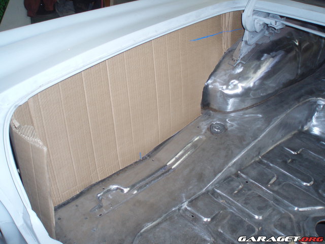

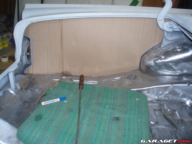

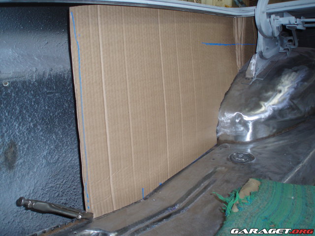

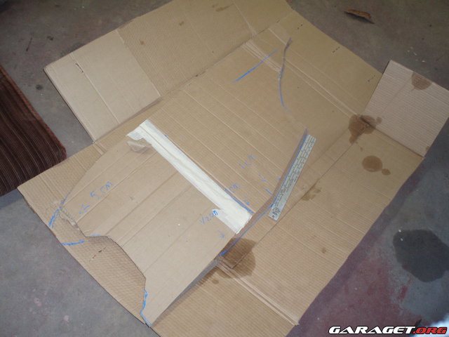

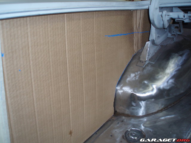

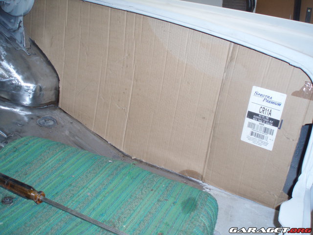

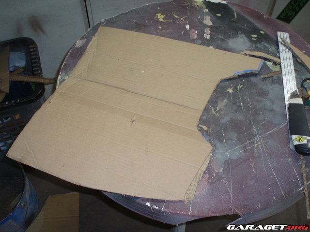

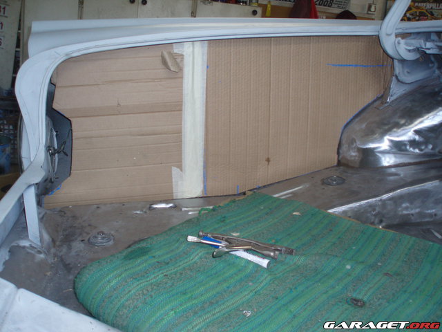

Nu har pappen fixats till ytterligare.
https://www1.garaget.org/gallery/images/165/164369/164369-80087a42912ec0dbed521379be363e27.jpg
Jag kapar pappskivan på mitten
https://www1.garaget.org/gallery/images/165/164369/164369-350a87dcb469707cfed37e8c7c863998.jpg
för att bättre kunna forma den
Nu är den ganska bra
https://www1.garaget.org/gallery/images/165/164369/164369-d6e3f28d75b289bb4ae0f989efe74e2a.jpg

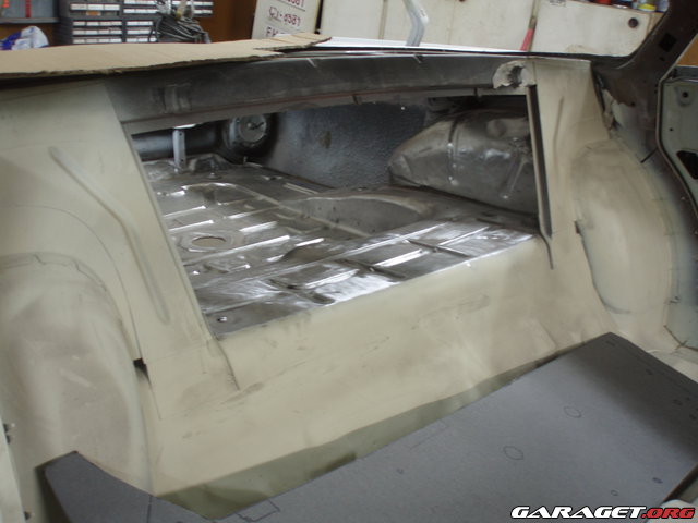

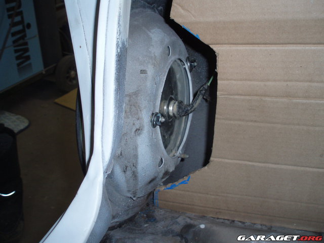

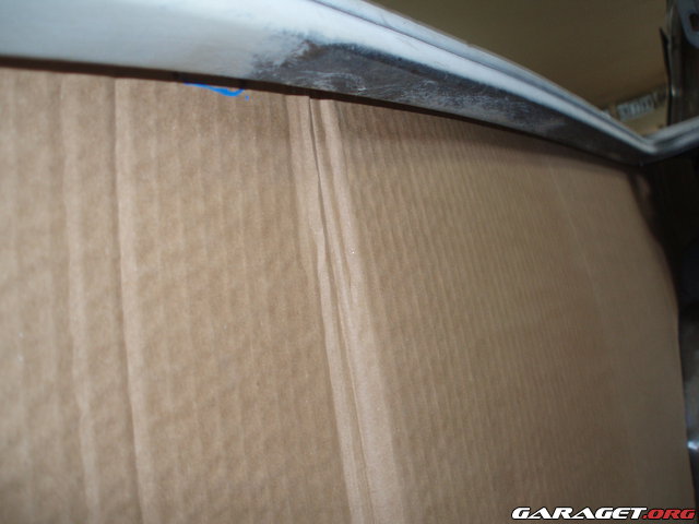

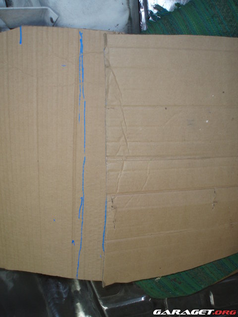

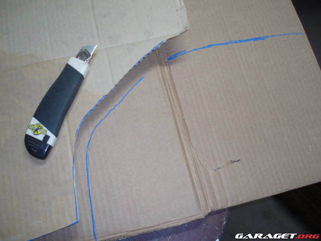

Det skall ju finnas rum för baklyset, så det får sitta i karossen medan jag tillverkar skivorna
https://www1.garaget.org/gallery/images/165/164369/164369-3dd5223030c4c0f25773c0ea1a5eeca0.jpg
Jag kapar till en bit lite grovt ur papplådan
https://www1.garaget.org/gallery/images/165/164369/164369-8c44a18a8d145ce48803ea9740b97d4f.jpg
som sedan finjunsteras
https://www1.garaget.org/gallery/images/165/164369/164369-449abc16ac252142b7cab84549bb9764.jpg
tar den lösa bak-biten
https://www1.garaget.org/gallery/images/165/164369/164369-12bd1c1ff2a24265efae82870925b35c.jpg
Mäter hur lång bitarna skall vara
https://www1.garaget.org/gallery/images/165/164369/164369-7b4865eee83a2cba97035029e663a102.jpg
och sätter ihop den med framdelen
https://www1.garaget.org/gallery/images/165/164369/164369-c1cd60ec79f1a99ff916a4488f48a786.jpg
sådär
https://www1.garaget.org/gallery/images/165/164369/164369-7231b86d3015bc81e38d96c9a866ba1f.jpg

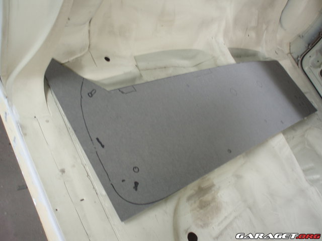

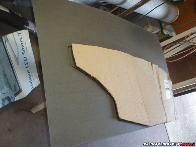

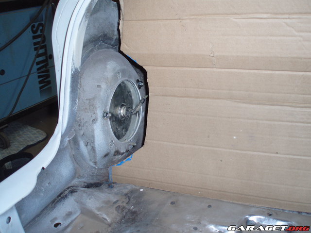

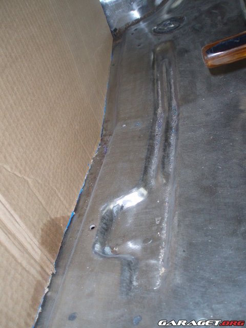

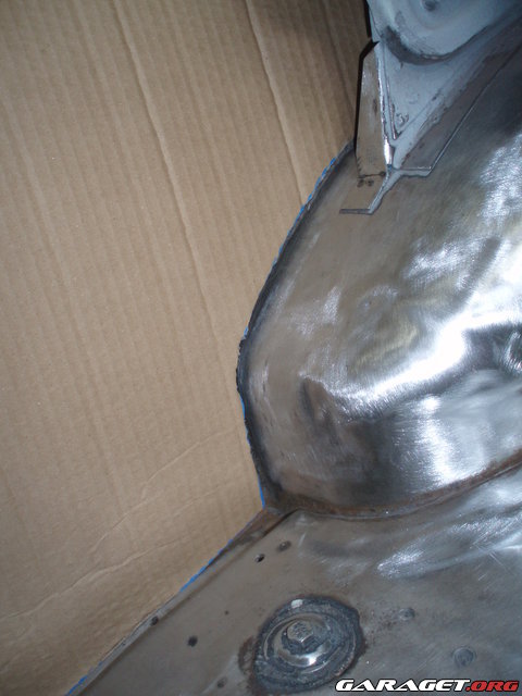

Nu börjar jag göra en skiva till, som ska bli mer exakt
här skärs formen åt hjulhuset ut
https://www1.garaget.org/gallery/images/165/164369/164369-ccbb0e7821ce87166d52061431a2d2b5.jpg
och passas in
https://www1.garaget.org/gallery/images/165/164369/164369-01cfe0ea19e77cfc3040b4b4216ba9c1.jpg
passar ganska bra mot bagagegolvet
https://www1.garaget.org/gallery/images/165/164369/164369-0470183e50c13ef9e8d71f658ff1d739.jpg
och även uppåt
https://www1.garaget.org/gallery/images/165/164369/164369-50eb21b7a093a7e041aae89594369ae5.jpg
passformen är nu helt okay på alla ställen
https://www1.garaget.org/gallery/images/165/164369/164369-0e63ebba825a5703974a975b740fa76a.jpg
kollar även med andra skärmen
och se den passar även där big_smile
https://www1.garaget.org/gallery/images/165/164369/164369-b50763410678dac9b84d86f3df1bfada.jpg

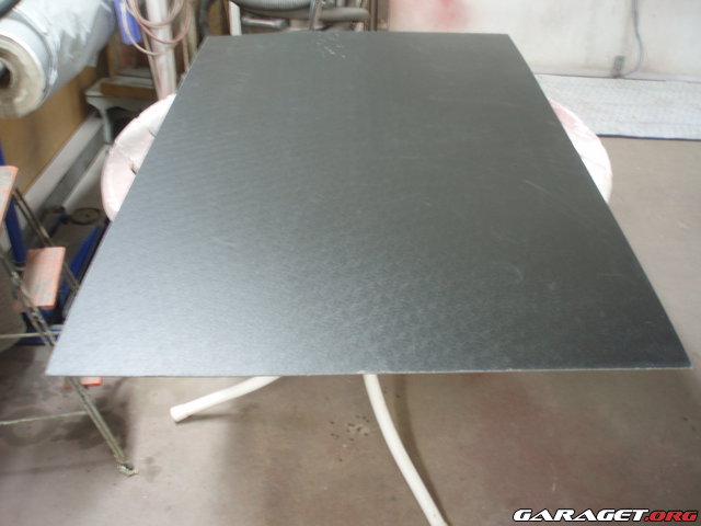

Jag hämtar skivor från bilinredningsfirman (förlåt Farbror Bosse, men jag gkömde fråga vad de heter sad )
https://www1.garaget.org/gallery/images/165/164369/164369-4c838607cd611e0e27ef573f75409606.jpg
Jag ska även ha en skiva bakom baksätet
https://www1.garaget.org/gallery/images/165/164369/164369-b85184c2edb4d1163c5c6dd3c1db1232.jpg
https://www1.garaget.org/gallery/images/165/164369/164369-bc4ecef3b236dc28ea2e606b8dc15027.jpg

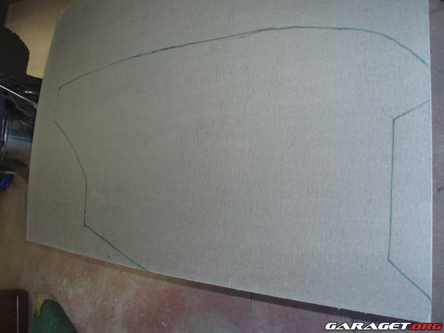

Jag börjar överföra formen från pappskivan till den riktiga skivan
https://www1.garaget.org/gallery/images/165/164369/164369-5b2eef5edfe790c3631fa9b26398ab45.jpg
https://www1.garaget.org/gallery/images/165/164369/164369-730959a4916691b3f9204a66695cb5b6.jpg

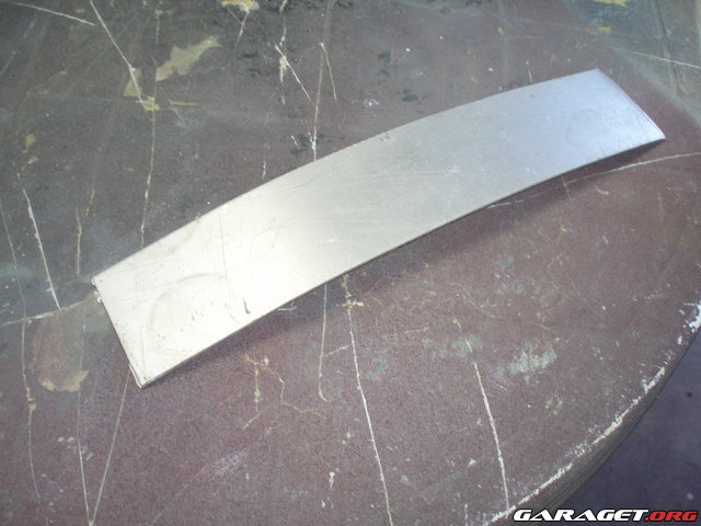

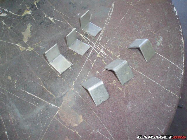

sedan tar jag en aluminiumremsa som har en tjocklek på 2,5 mm
https://www1.garaget.org/gallery/images/165/164369/164369-d3e26c9580e4aa337d6bf3840452ba6e.jpg
och klipper till minder bitar som bockas
https://www1.garaget.org/gallery/images/165/164369/164369-2e8125c3d4819c378f698ed0590ba11a.jpg
dessa skall komma som stoppare i övre kanten så inte skivan kan fall inåt, in i skärmen

nån form av klädselpapp ser det ut som, gubben som klädde min inredning jobbade hellre på oljademasoniteskivor som man köper på bygghandeln.
Nämde han varför han föredrog dem?

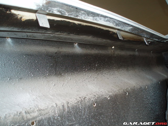

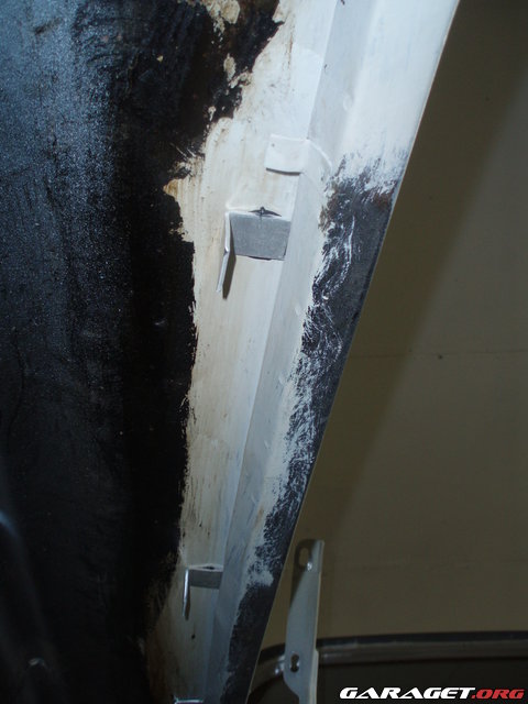

De små aluminiumkrokarna som jag visade förut har nu kommit på plats i bagaget.
De sitter limmade med karosseritätningsmassa. Mycket bättre och enklare än att svetsa fast dem smile
https://www1.garaget.org/gallery/images/165/164369/164369-ea1d4c7c613d138920a4d996da13a367.jpg
https://www1.garaget.org/gallery/images/165/164369/164369-2e4debe3b46a34f269e5747a657038e1.jpg
nu kan inte skivorna fall in i bakskärmarna.

JohnWayne skrev:
håller formen bättre & går inte sönder lika lätt.
nackdelen är att det inte gå att sy i dom skivorna då.
