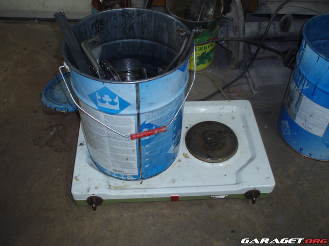

Nyttan med detta medel är att det tar bort färg och rost av metall, det ända man behöver göra är att titta på cool
Detta är ett vitt pulver som skall röras ut i vatten, och för bästa resultat skall det ha en temperatur på 60 grader.
Jag använde en liten spisplatta som jag lånade av farsan, sen fick det stå och puttra för sig själv.
I rekommendationerna skall delarna ligga i vätskan 6 timmar, men jag körde på i två dygn lol

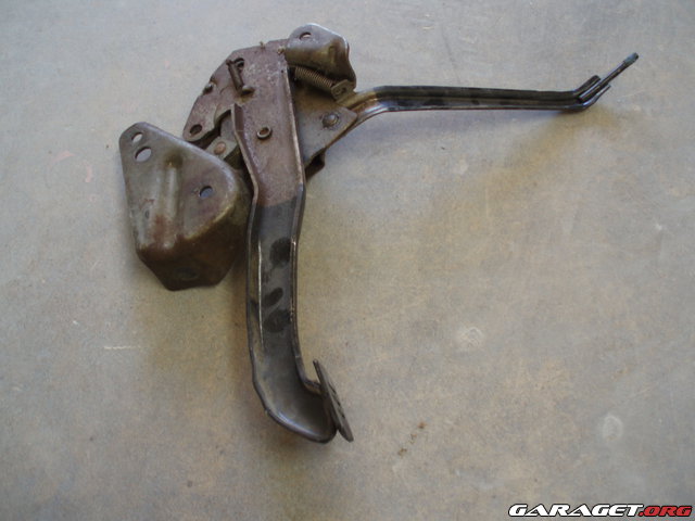

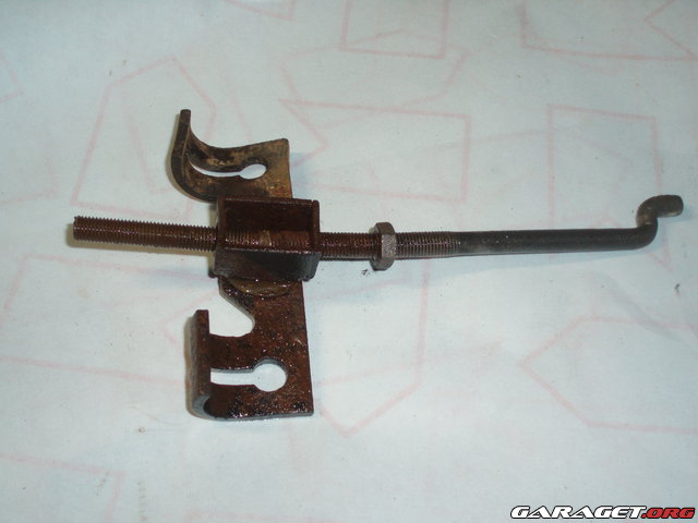

parkeringsbromsen
https://www1.garaget.org/gallery/images/165/164369/164369-8135c3c5bb6f3ddc8c6efb078009af6a.jpg
fästet åt hanbromsvajrarna
https://www1.garaget.org/gallery/images/165/164369/164369-bed1756dd8df07eb2620b557afaad275.jpg

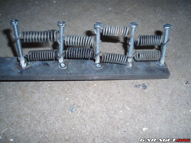

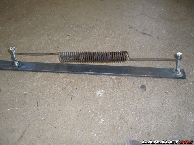

En fjäder åt kopplingen
https://www1.garaget.org/gallery/images/165/164369/164369-92e07473d0dc50a7ac27b08d6fd0f3be.jpg
Jag tillverkar hållare åt fjädrarna så det skall komma vätska mellan spiralvarven

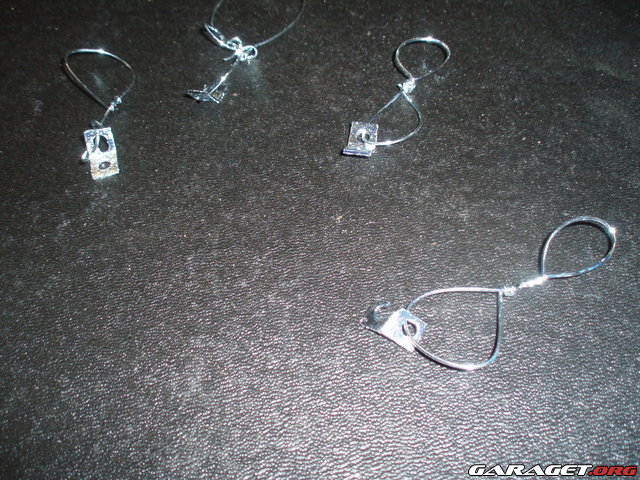

här är fjärdrana som håller körljusen
https://www1.garaget.org/gallery/images/165/164369/164369-23c793c14b42dfc07b39ac8d132104bb.jpg
Efter att delarna badat klart smile så tar jag dem till jobbet och kör dom rena i varmvattentvätten.

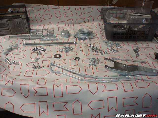

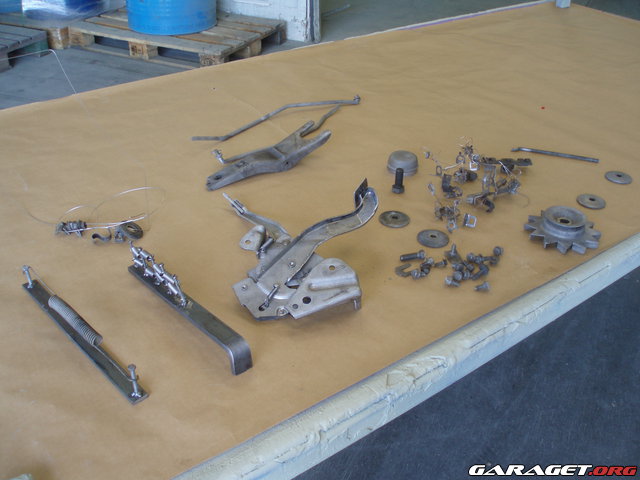

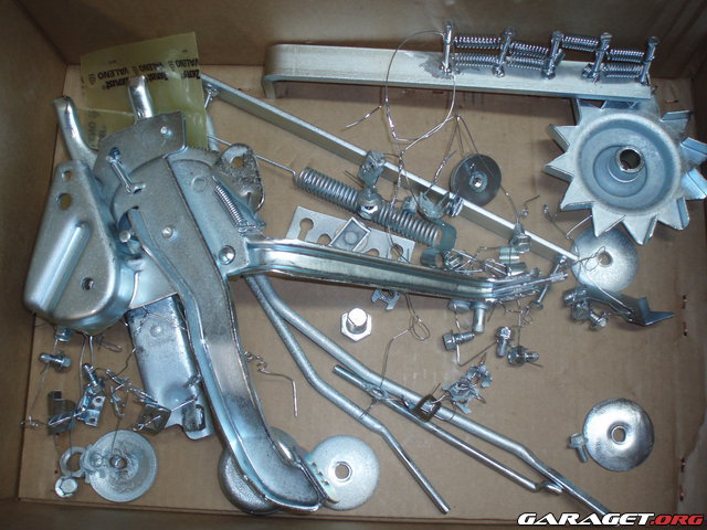

Nu har delarana anlänt från passiveringen smile
https://www1.garaget.org/gallery/images/165/164369/164369-617c57f07208d0727a3dd5e884da7aef.jpg
jag börjar med att sortera dem, så jag vet vart de hör
https://www1.garaget.org/gallery/images/165/164369/164369-f4bb61e58194deceebbd698e61ba72ce.jpg

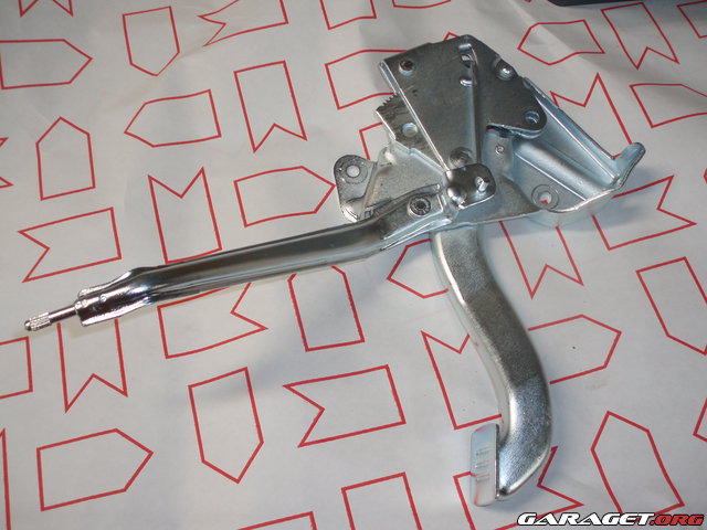

Parkeringsbromsen blev väldigt bra smile
https://www1.garaget.org/gallery/images/165/164369/164369-c8334e9d63797061595ac30d077ebbf8.jpg
Fjädrarna åt körljusen ännu bättre, de ser nästan ut som krom smile
https://www1.garaget.org/gallery/images/165/164369/164369-53d4780e7173b73028c9431b0683acf3.jpg

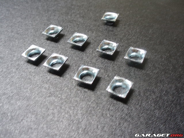

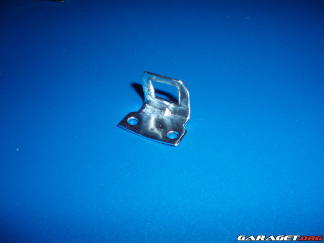

Lite smådelar åt framlyset
https://www1.garaget.org/gallery/images/165/164369/164369-186116cb85f6797ff93cbbab9601bef7.jpg
https://www1.garaget.org/gallery/images/165/164369/164369-5e7c144df8fb87b52778f604054f782f.jpg
Så här såg dessa smådelar ut före StripAll och passiveringen
https://www1.garaget.org/gallery/images/165/164369/164369-ee79a0acfb62958566ed1062fee4c9b0.jpg
efter passivering
https://www1.garaget.org/gallery/images/165/164369/164369-bb8f9bc74274b51e1bdc0808bcb45f0e.jpg

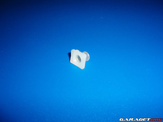

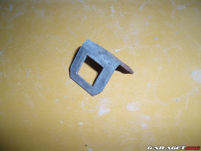

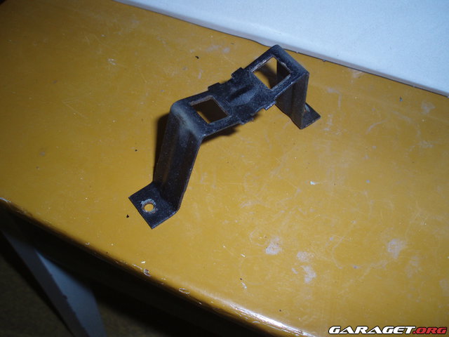

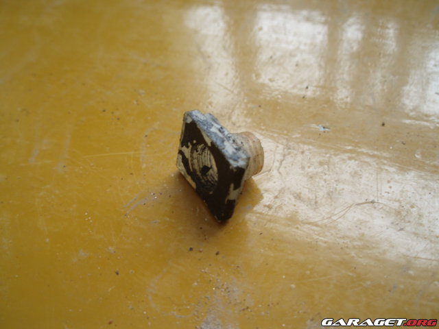

Ställskruvarna åt körljusen är skruvade i dessa fyrkantsmuttrar
Sedan kommer det en plasthylsa att fästas i dessa också
de ser ut så här (före renovering)
https://www1.garaget.org/gallery/images/165/164369/164369-c95911c34b39caca91eb205435a03753.jpg
men efter tvätt i avfettning, sedan tandborstning (MED TANDKRÄM tongue tongue tonguetongue ) blir de så här
https://www1.garaget.org/gallery/images/165/164369/164369-0cb46c79ef55237e88a1d0ae6facb5c7.jpg
Tandkräm funkar kanon på vita plaster som brukar finnas i gamla jänkare smile

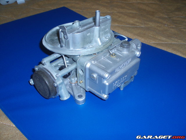

Hittade en nyrenoverad originalförgasre på eBay. Holley 2-port. Ett fynd. Men frakt och allt blev den 80 euro smile

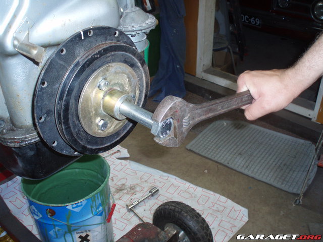

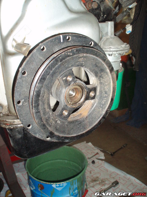

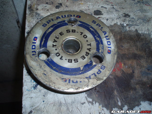

Först skall vevaxelns remskiva lossas. Använd A L D R I G avdragare med klor åt dessa. Remskivan kan fungera som damper och är då ihoplimmade i sektioner. En utdragare med klor kan riva sönder en damper.
https://www1.garaget.org/gallery/images/165/164369/164369-b62a7809f126f1424af7a085d27173c6.jpg
Använd A L L T I D avdragre med skruvar åt dessa.
Någon sådan har jag tyvärr inte nu, så jag får lov att tillverka en.
Jag hittar en skrotad hötalare i skrotlådan, som jag tar bakstycket av
https://www1.garaget.org/gallery/images/165/164369/164369-7594ad96ec58f65404a9c83928710f24.jpg
Jag mäter upp var hålen kommer, och svetsar på en mutter i centrum
https://www1.garaget.org/gallery/images/165/164369/164369-a8f6e98cfa36a183dac372ef2a782ee2.jpg
Och min hemgjorda utdragare funkar perfekt smile

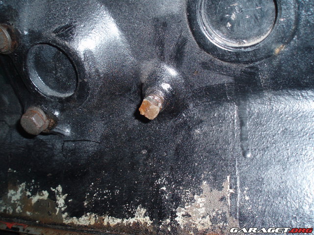

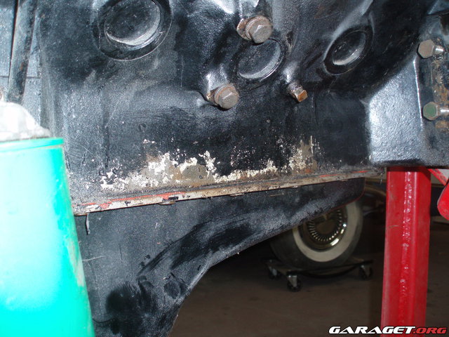

Nu skall motorn tömmas på sitt blod, först tappas all olja ut.
Sedan är det kylvätskan som ännu är kvar inne i blocket.

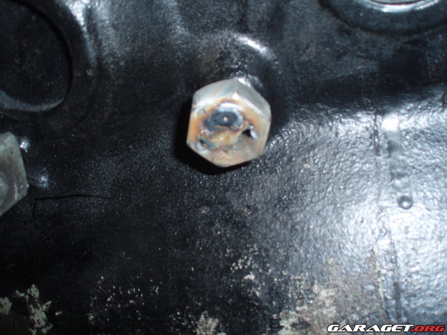

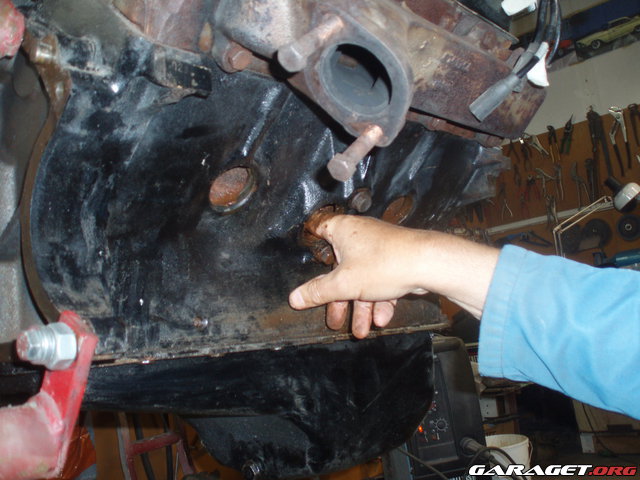

På blockets båda sidoväggnar sitter avtappningsskruvar för kylvätskan

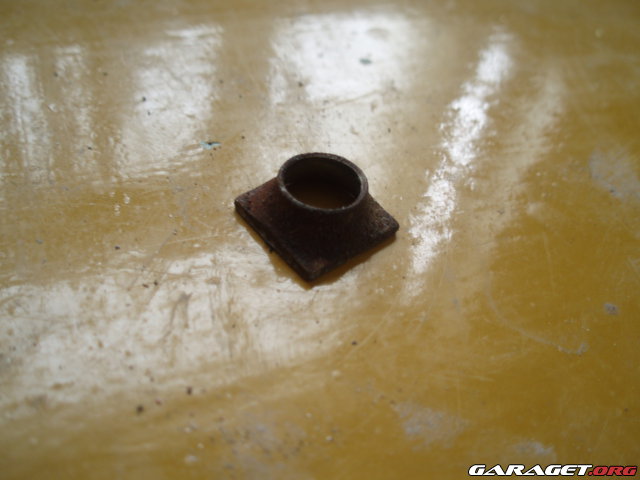

den här fyrkantiga bulten som jag drar rund sad
https://www1.garaget.org/gallery/images/165/164369/164369-c380212bae39867fda8f01124703d514.jpg
Det blir till att svetsa på en större mutter före den släpper
https://www1.garaget.org/gallery/images/165/164369/164369-29ae78cd73715163f68611bc4835f5f6.jpg
Jag får göra likadant på andra sidan.

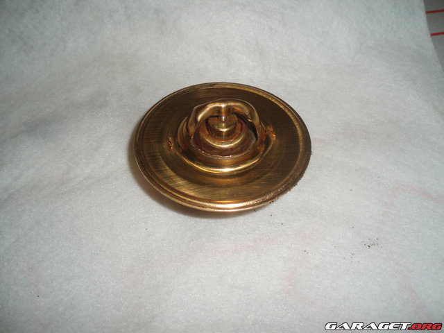

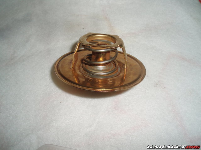

Sär här vacker är en original termostat med 55 år på nacken big_smile big_smile big_smile
https://www1.garaget.org/gallery/images/165/164369/164369-034f49ed5bb770b2ddd1b828ef3a61d6.jpg
https://www1.garaget.org/gallery/images/165/164369/164369-eb2362defdf1a0b6244d7e6b0fb84bb4.jpg

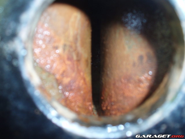

Vi inspekterar blocket på insdian
https://www1.garaget.org/gallery/images/165/164369/164369-771f300e57e0762136fe971281a23044.jpg
Lite geggigt är det, men inte så farligt
Se så fint rum det är mellan cylinderraderna
https://www1.garaget.org/gallery/images/165/164369/164369-0f06a7a88d19174f2aff41be7a9cb620.jpg
Jag har sett motorer som varit helt igenslammade mellan cylindrarna = dålig kylning.
Men här verkar allt fräscht big_smile
