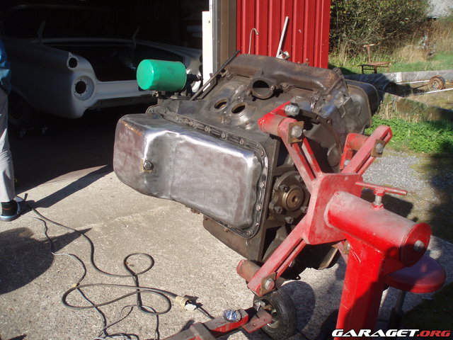

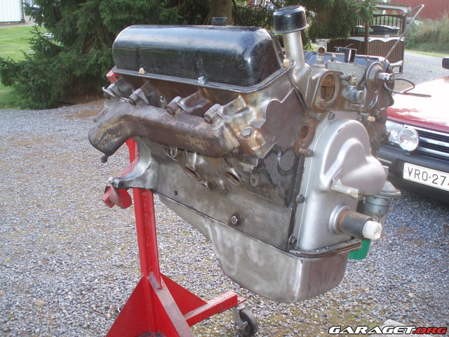

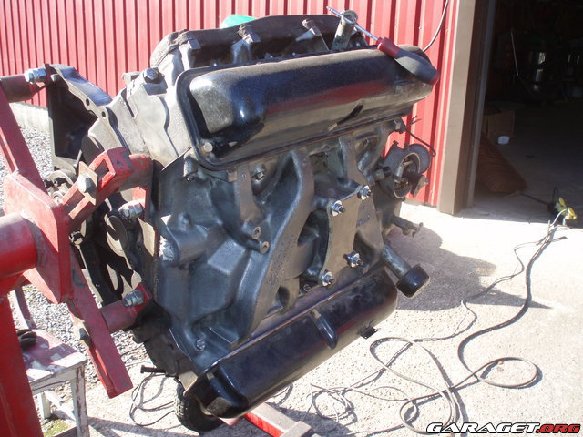

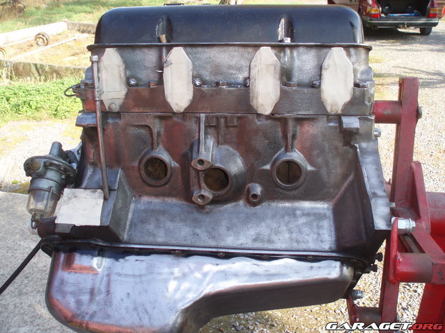

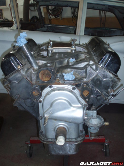

Jobbet på motorn fortätter
Nu ska hela motorn slipas plåtren
Detta görs med stålborste i borrmanskin.
https://www1.garaget.org/gallery/images/165/164369/164369-43e4a2fffe7267fcd3a85ca20e1fb5cb.jpg
https://www1.garaget.org/gallery/images/165/164369/164369-04faa99ac67976ee90697eff3b715971.jpg
https://www1.garaget.org/gallery/images/165/164369/164369-7f260b2cae82a6771f42f559d79e37cb.jpg
https://www1.garaget.org/gallery/images/165/164369/164369-699e63912dafb215fb958746b553186d.jpg

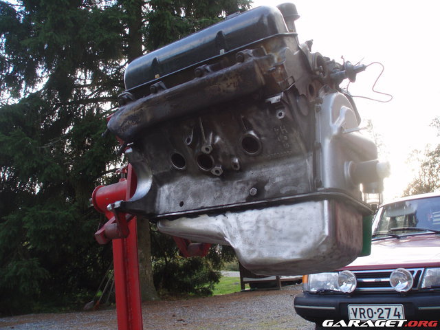

Jag kapar ner ett tändstift så jag lättare kommer åt
https://www1.garaget.org/gallery/images/165/164369/164369-cbef74d1d29463903da35818bb65dff3.jpg

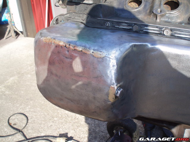

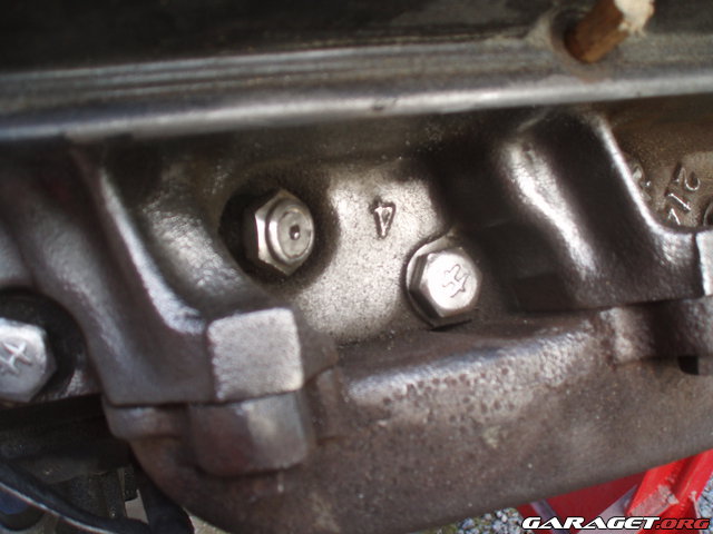

Men jag hittar en obehaglig överraskning när jag slipar oljetråget
https://www1.garaget.org/gallery/images/165/164369/164369-abad4c251e8628cf5f0cb7d43f0657a0.jpg
https://www1.garaget.org/gallery/images/165/164369/164369-e76cd9a6729bb1744875bf64692d735c.jpg
Här har någon lött ihop oljetråget med mässingslod. Antagligen har man kört på någon sten någon gång.
Motorn har ju läckt olja sedan jag köpte den, och jag trodde det var oljetrågspackningen som inte höll tätt.
Nu är det säkert lödningen vid oljepluggen sad
Vad göra?

Ser bra ut smile
Men synd på lagningarna på tråget.
6 643 Inlägg
23 oktober 2014
#2730
Lossa tråget , fyll i en skvätt diesel & du ser direkt vart du måste laga bättre wink

Djo skrev:
Ser bra ut smile
Jåå, det kommer att dra ut på tiden med motorn innan den är fixad nu sad
5 071 Inlägg
27 oktober 2014
#2732
Då jag inte riktigt vet med vad man lött med, kanske mässing. Jag skulle behöva slipa bort all gammal lödning och svetsa ihop tråget igen = mycke jobb. Och då kommer ändå oljetråget att se för jävligt ut.
De var ju inte reparerade från fabrik tongue
På rolighet kollar jag om det finns nya tråg, och si, det gör det smile
Lackade i svart tillockmed smile
80 dollar på eBay och så en knapptryckning och vi har ett nytt tråg på väg hem big_smile

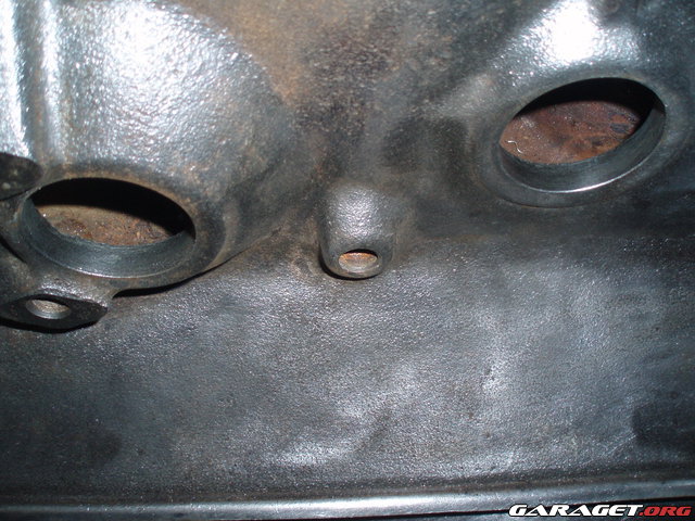

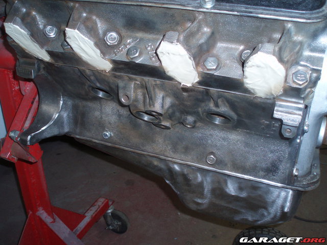

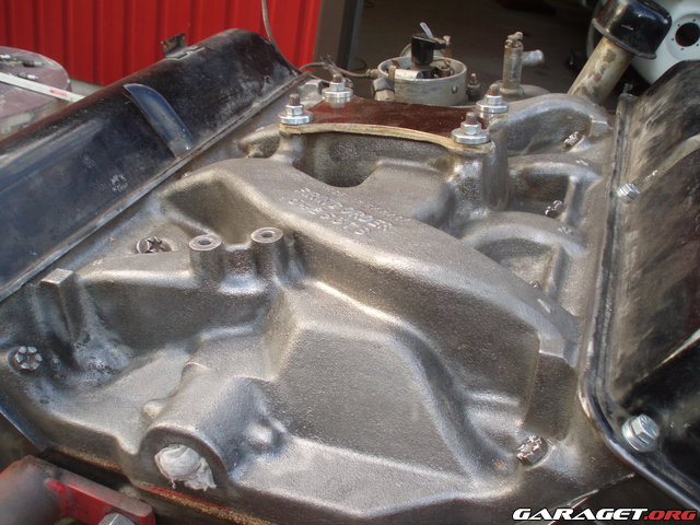

Jag tar bort grenrören och tejpar avgaskanalerna så inget skit skall slippa ner i cylindrarna
https://www1.garaget.org/gallery/images/165/164369/164369-ba1c41b6e17c91a19e12daa52d2c35e0.jpg
och slipar rent
https://www1.garaget.org/gallery/images/165/164369/164369-b6d80709e43caf54e5caa42633ea8b19.jpg
Jag slipar också rent där fryspluggarna skall sitta
https://www1.garaget.org/gallery/images/165/164369/164369-a52cb399866e5e06baecd1ae6ec53b8e.jpg
det börjar bli klart
https://www1.garaget.org/gallery/images/165/164369/164369-1d5c336858221b9fc5df3b0d63f5a5a7.jpg

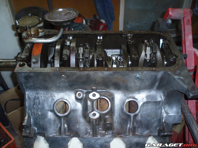

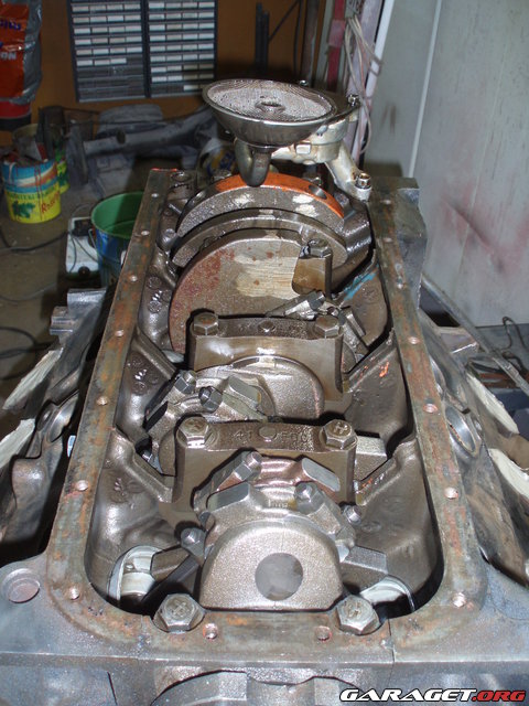

nu skall motorn vändas upp och ner, oljetråget skall avlägsnas så man kan inspektera insidan av motorn. Detta kommer att bli spännande
cool cool cool cool cool
Häng me gott folk big_smile

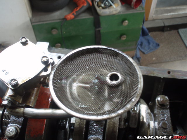

passa på o gör ren själva "pickupen" för olje pumpen kan finnas bra mycke gegg där
Det ska jag göra smile

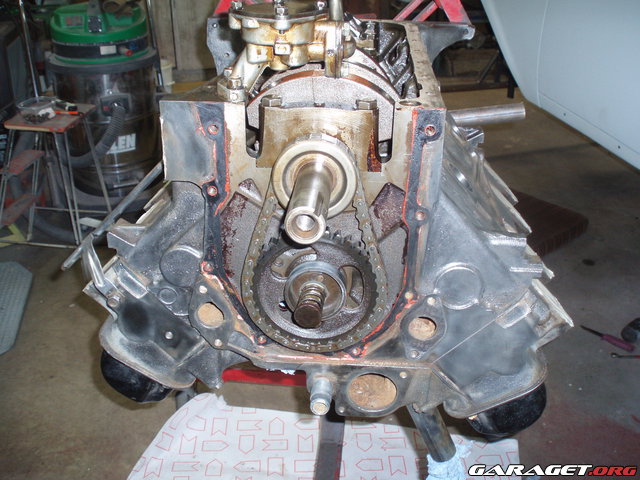

Inne i oljetråget ser det helt ok ut. Lite gegg finns i bottnen men inget alarmerande
Kamkåpan lossas
https://www1.garaget.org/gallery/images/165/164369/164369-24cd7be8ab9c13e295d7450444e2eca1.jpg
Kedjan siiter lite löst, så en ny beställs
Det ser riktigt fint ut
https://www1.garaget.org/gallery/images/165/164369/164369-1b25fe35dbe8831a7dd6f23723bedf79.jpg
https://www1.garaget.org/gallery/images/165/164369/164369-561ef0417490db5c0fd315394932674a.jpg
https://www1.garaget.org/gallery/images/165/164369/164369-dac9dc6fff5c3d25784063cf7b304cb3.jpg
I cylindrarna syns honingsspår tongue tongue tongue tongue
Är den renoverad eller är den bara så lite körd som förra ägaren påstod????
