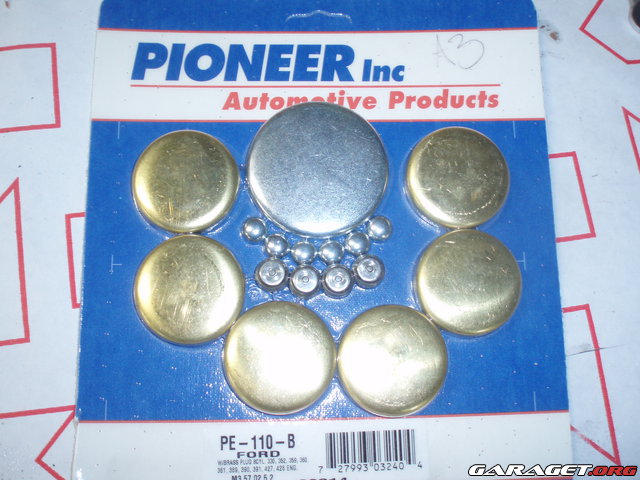

Diverse delar beställs åt motorn
Set med fryspluggar och avtappningsskruvar.

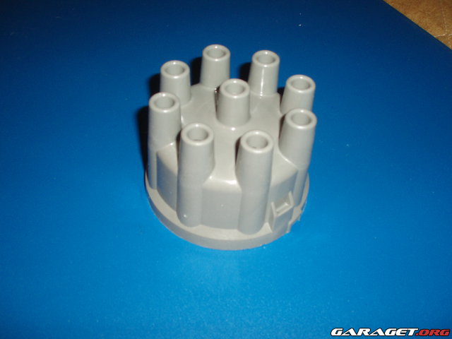

Strömfördelarlock (ska egentligen vara svart, jag kanske skaffar ett till)
https://www1.garaget.org/gallery/images/165/164369/164369-db9d09eeb05a377f10e2ca75aa419e66.jpg

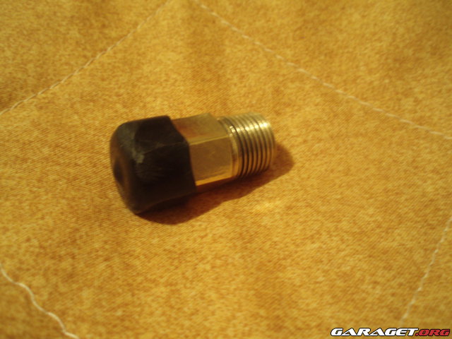

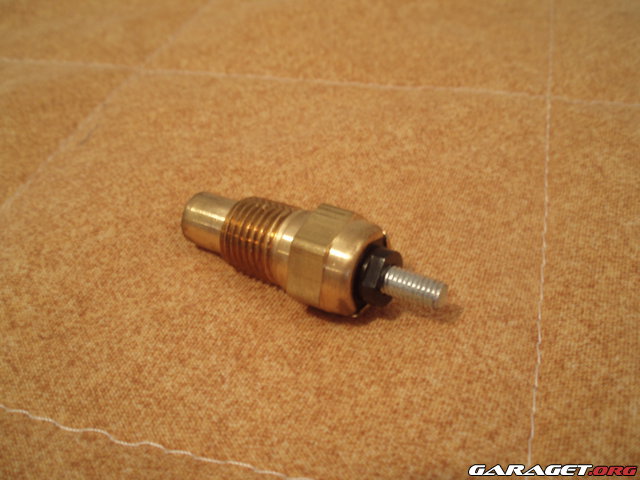

Temp. givare
https://www1.garaget.org/gallery/images/165/164369/164369-64156e0f99b036b9723600c840481098.jpg

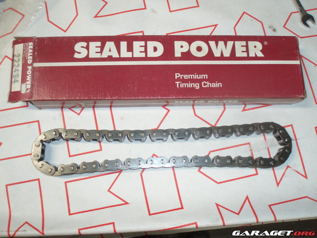

Kamkedja
https://www1.garaget.org/gallery/images/165/164369/164369-022ecf0cabdd7a594cf7757a8b3c5f17.jpg

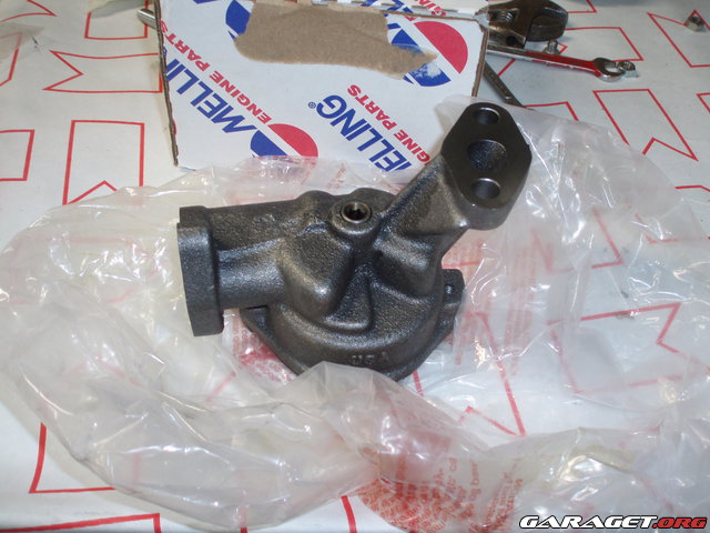

och oljepump
https://www1.garaget.org/gallery/images/165/164369/164369-d9b9c7f52f2769629f057f53387f5bde.jpg

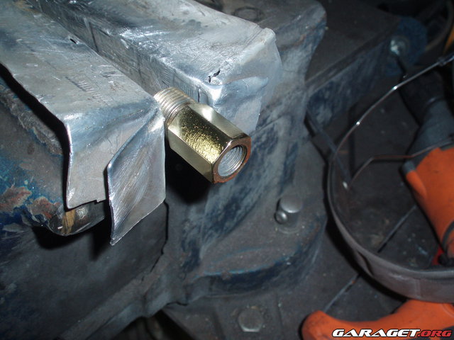

Vad kan man göra med en polertrissa åt vinkelslipen??????
https://www1.garaget.org/gallery/images/165/164369/164369-2b43bb1987116152f46a016969848ea6.jpg
Lite slipmedel????
https://www1.garaget.org/gallery/images/165/164369/164369-30c011b0d154aaa3401edb3b3aaaf130.jpg
och en vacuumanslutning som sitter på insuget????
https://www1.garaget.org/gallery/images/165/164369/164369-66e2b30e0a64e9a095707bef6e8d67e2.jpg
Joo, man kan polera fram en sjuhelsikes glans i den big_smile big_smile big_smile
https://www1.garaget.org/gallery/images/165/164369/164369-e64ecfd6d10de7f1063824f170c298db.jpg

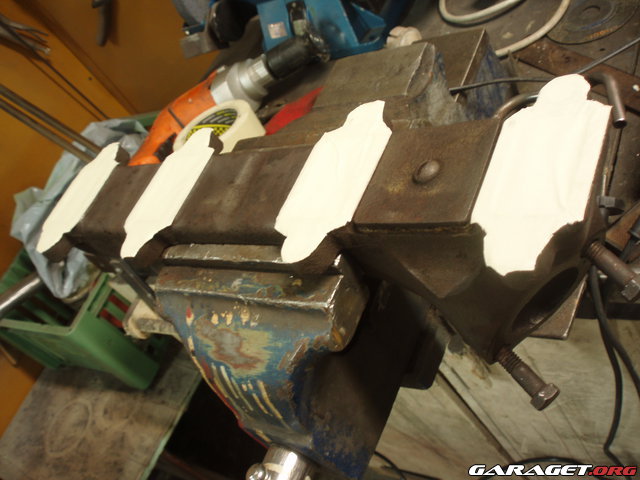

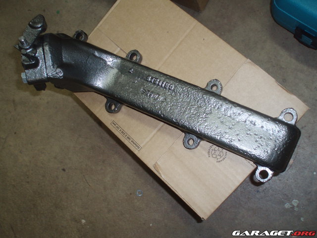

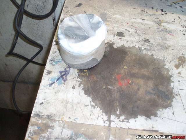

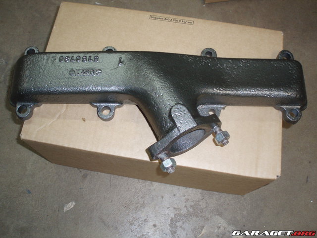

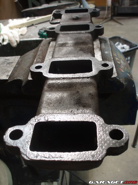

Nu är det grenrörens tur smile
Jag slipar och fixar till de plana ytorna som ska ligga mot topparna
https://www1.garaget.org/gallery/images/165/164369/164369-07692c5a9f9a0795341eb4b69169f963.jpg
Sedan tejpas de, för att skyddas mot sandblästringen
https://www1.garaget.org/gallery/images/165/164369/164369-e0daf02f0cdc60a9014827541a5b59eb.jpg

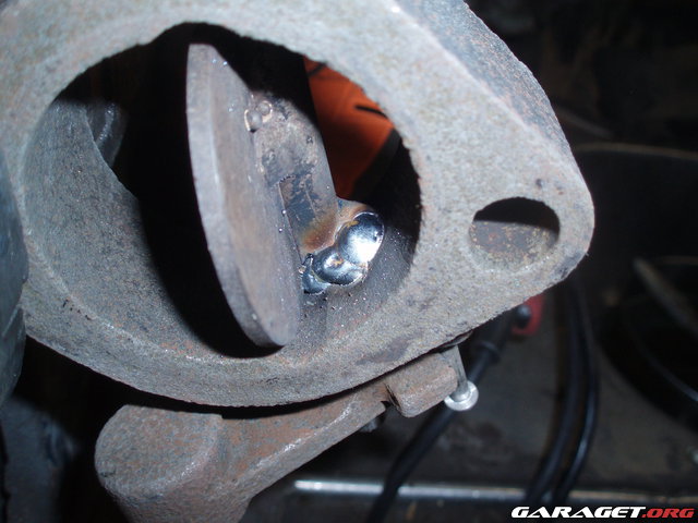

Gamla V-8:or har som bekant ett spjäll i grenröret. Detta påverkas av en bimetallfjäder. När det är kallt ute är spjället stängt och avgaserna leds då tillbaks till insuget och genom en kanal vidare till andra sidans grenrör. Detta för att värma insuget och därmed också insugsluften. En typ av gammaldags kallstartventil smile
Då nu detta inte blir någon bruksbil, så blir denna funktion överflödig, och därför punktar jag fast spjället i öppet läge, inne i grenröret.
https://www1.garaget.org/gallery/images/165/164369/164369-16ec1210ef201e78b37937a85190c8f1.jpg
Annars finns det risk att spjället börjar föra oljud, ifall bimetall fjädern brister eller råka försvinna roll
Grenrören tas med till jobbet och där får S T O R A blästern jobba. Behöver ju inte vara rädd att dessa ska slå sig smile
Den lokala speed shopen har en perfekt färg åt grenrören. Nyansen är gjutjärnsgrå och den tål hög temperatur. På sprayburk finns den också big_smile
Grenrören klara
https://www1.garaget.org/gallery/images/165/164369/164369-cc36b357b61a47dec9964f20bf80da11.jpg

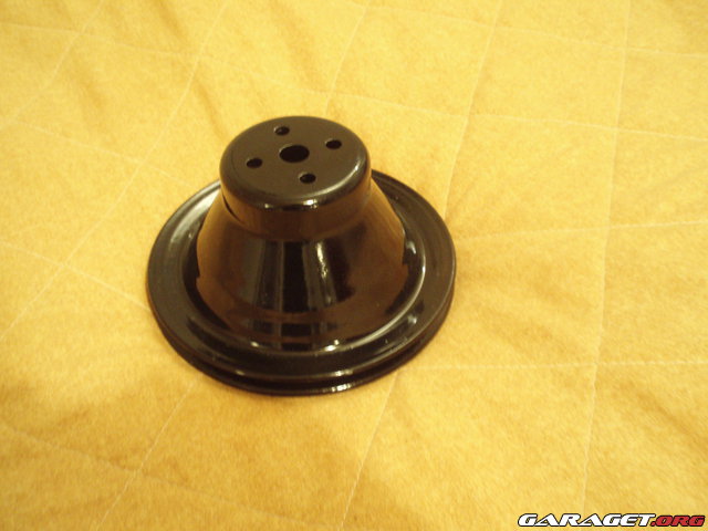

Hjulet åt fläktremmen, blästrat, grundat och lackat.
Dock är jag inte riktigt nöjd, så ja kanske målar om den hmm

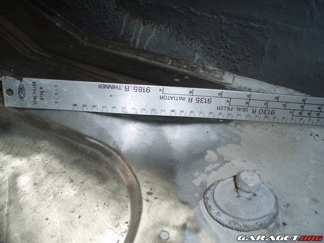

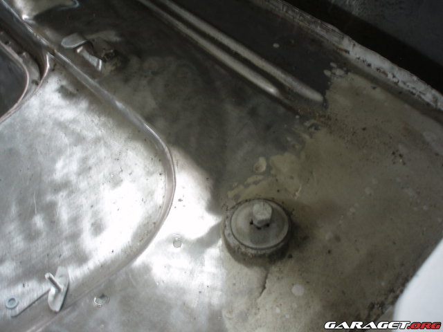

Lite karossjobb finns ännu kvar.
Golvet i bagaget är inte helt formriktigt. Denna "sänka" kom troligtvis också med kollisionen.
https://www1.garaget.org/gallery/images/165/164369/164369-ef49291ff4e68f1774a970d4604361ef.jpg
Ser ni en lätt fördjupning som går i en krok?
Jag sätter på stålskalan
https://www1.garaget.org/gallery/images/165/164369/164369-52057fd3929351329e6da354eb1b3338.jpg
Nu syns det bättre. Denna skall fixas nu
