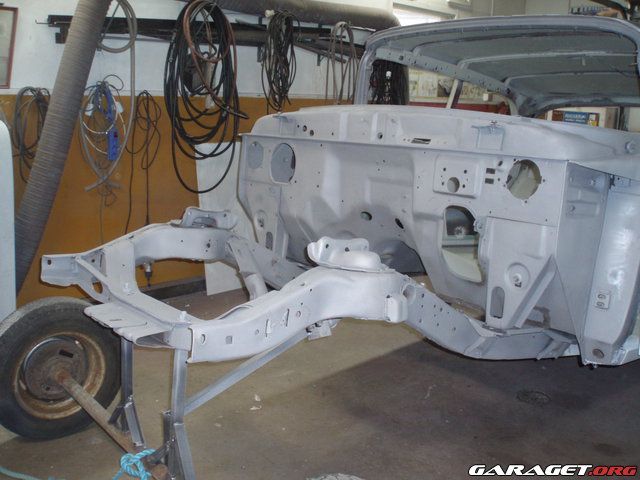

Men nu finns det kanske lite rostporer och gammal färg som jag inte vill spackla på. Därför väljaer jag att blästra först.
Det är ju meningen att en riktig blästrare ska komma hit och fixa de partier som ännu inte är grundade, men han kommer först om någon månad, så det blir att bästra själv!!!

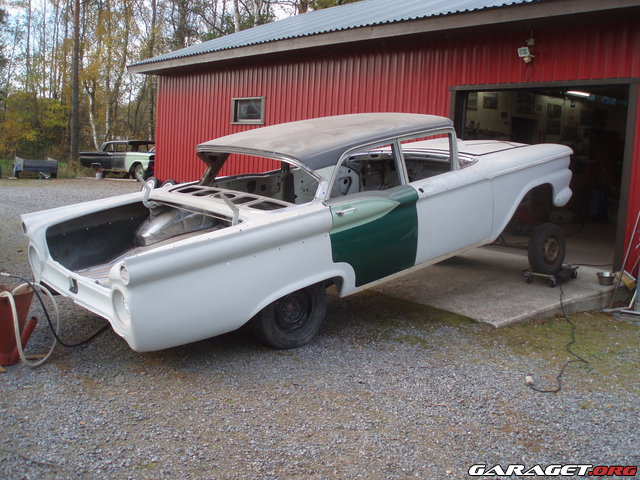

Jag väntar tills det blir en vacker soldag, och så rullas bilen ut
https://www1.garaget.org/gallery/images/165/164369/164369-becf4b366e6f3dd9bd9812c84cb27b92.jpg
Ett riktigt Gassrstuk tongue
https://www1.garaget.org/gallery/images/165/164369/164369-d2ec8cc232957d2edc84048b709a20db.jpg

Lite blästring på det där kommer bli bra smile

Missat endel tror jag tongue
Vad är det som ska blästras? smile
Ser fint ut i övrigt!

Ojämnheterna som skall spacklas upp i bagaget. Vill ha helt ren ytan före jag börjar spackla i bagaget, så jag inte får några otrevliga överraskningar i framtiden tongue

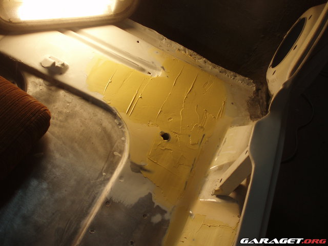

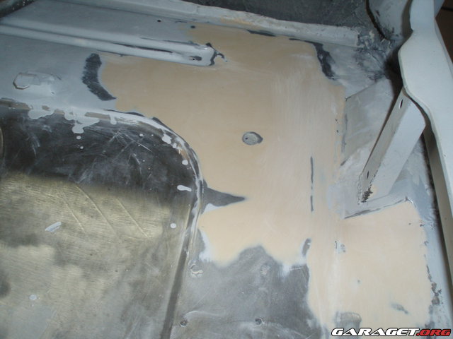

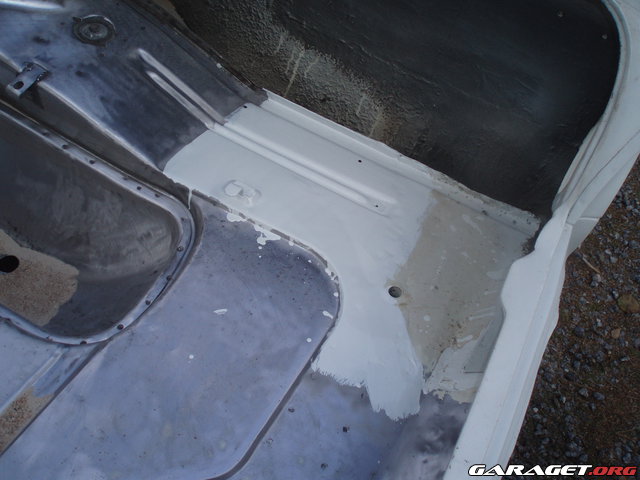

Efteråt grundas den lilla plätt som just blev blästrad.
Jag  grundar med pensel för att undvika en massa sprutdamm, och för att det går fortare smile
https://www1.garaget.org/gallery/images/165/164369/164369-f111203799d776081c48119c2bf1f703.jpg
när fägen torkat i 3 dygn, börjar jag spackla
https://www1.garaget.org/gallery/images/165/164369/164369-87a96c3e5de7610a8115969884df908b.jpg
efter slipning och mera spackel är det då klart till slut smile
https://www1.garaget.org/gallery/images/165/164369/164369-922c5c4a0fa2e327b9eb6215c9f6e758.jpg

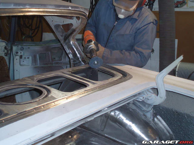

Eftersom jag inte har så mycket att göra på bilen just nu, så börjar jag slipa torpedväggens insida plåtren tongue
https://www1.garaget.org/gallery/images/165/164369/164369-b192c949b9195c1f1571e68161d5c802.jpg
https://www1.garaget.org/gallery/images/165/164369/164369-32158f38d5e61339478b5153cc96508a.jpg

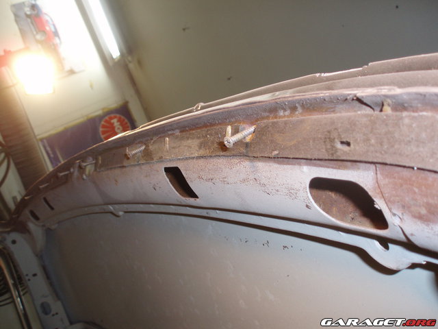

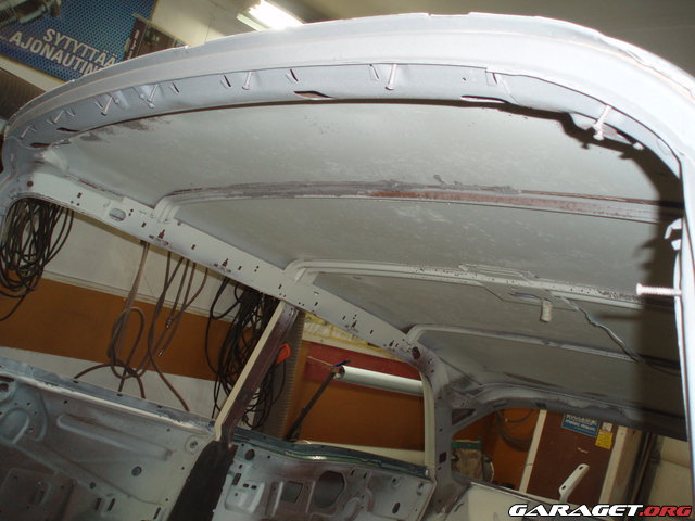

En typ av list eller packning sitter ovanför vindrutan. Vet någon vad detta är?????
https://www1.garaget.org/gallery/images/165/164369/164369-374e96e1583f8f36992ad7ad73e6d64b.jpg
den är fastklämd med plåtflickar

Spiklist till innertak/kantlister kanske? Sitter såna runt dörrar mm på chevan.
5 071 Inlägg
3 december 2014
#2768
Du menar att fästa innertaket i?
5 071 Inlägg

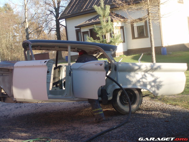

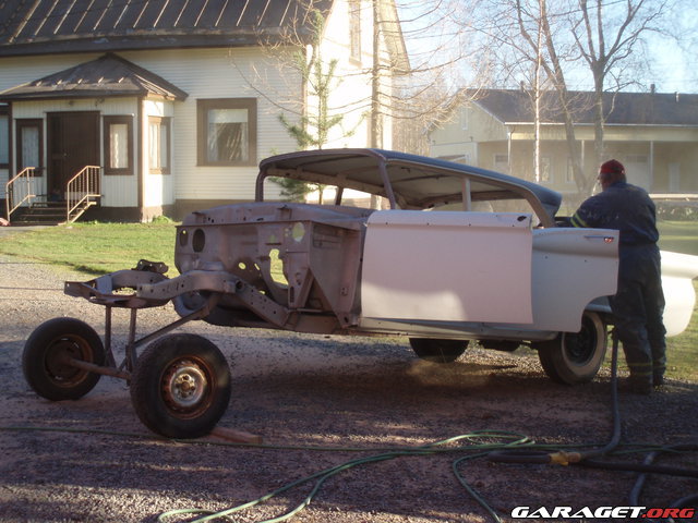

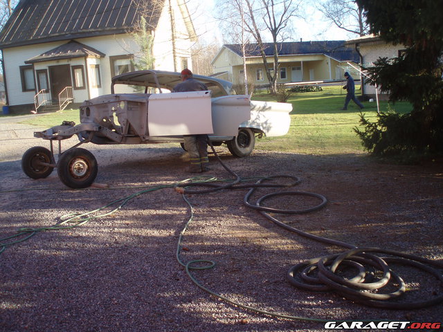

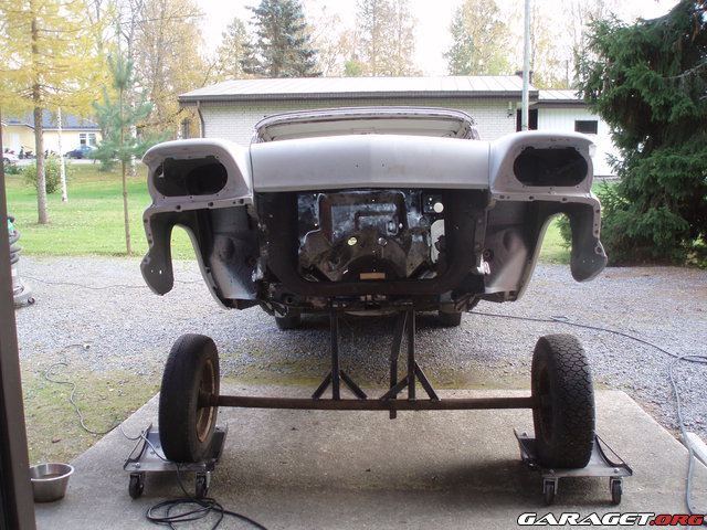

Det har både regnat, varit höststormar och snöat, och jag hunnit boka, och avboka blästraren flera gånger sad
Men en torsdag i mitten på september verkar det att bli en riktigt vacker dag big_smile
Jag hör om han har passligt att komma ut, och JAAA, det har han smile
Jag tar ledigt från jobbet en eftermiddag och så kör vi igång
Ut med bilen på gården
https://www1.garaget.org/gallery/images/165/164369/164369-d81ccf857c2c1fe642ff3db32c8765f3.jpg
Men en rejäl bläster tar detta inte lång stund
https://www1.garaget.org/gallery/images/165/164369/164369-806d7c742cb314f0c86788c63b0338e9.jpg
https://www1.garaget.org/gallery/images/165/164369/164369-137a5db011045f480b8990a37408b55d.jpg
10 171 Inlägg
3 december 2014
#2770
Trevligt big_smile
Har du sand överallt nu förstår jag ?
5 071 Inlägg
3 december 2014
#2771
Djo skrev:
Trevligt big_smile
Jepp big_smile
10 171 Inlägg
3 december 2014
#2772
JohnWayne skrev:
Djo skrev:
Trevligt big_smile
Jepp big_smile
Fan ramlar fram sand fortfarande på pvn fast tametusan halva bilen varit bort kapad haha. lol

3 december 2014
#2773
JohnWayne skrev:
Japp :-)

lol Har du skaffat dig en gasser? lol
Det blir så bra efter blästring. tongue
Du ska grundlacka fast den med grundfärg, sen är det bara att slipa ner före lack big_smile

farbrorbozze skrev:
JohnWayne skrev:
Japp :-)
Tackar för den infon smile

#2777
För tillfället ja big_smile
Bästa sättet att få bort gammal skit smile

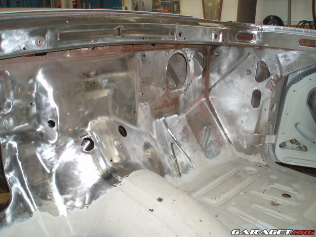

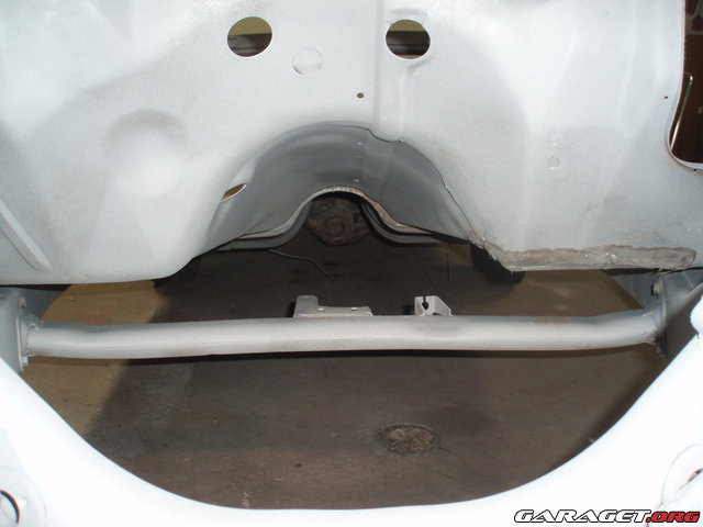

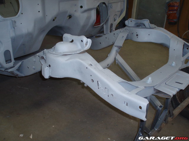

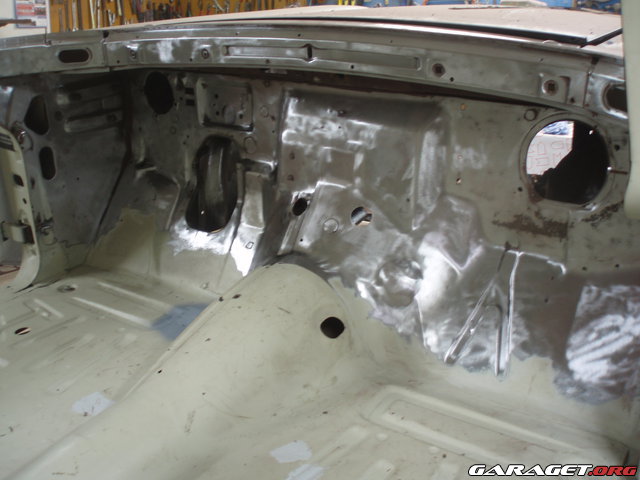

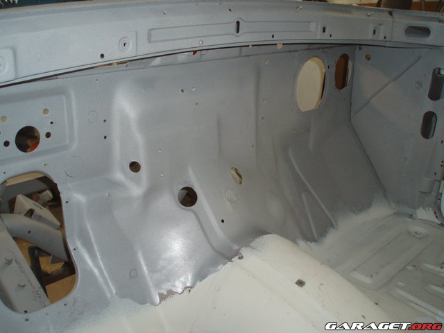

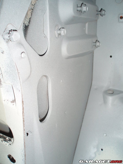

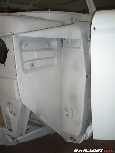

Resultatet av blästringen
https://www1.garaget.org/gallery/images/165/164369/164369-7a9e4fd489d983799c0bd9666786516c.jpg
https://www1.garaget.org/gallery/images/165/164369/164369-81bf42660e44cd1cff93a6634a7c1d7c.jpg
https://www1.garaget.org/gallery/images/165/164369/164369-69a97bdd96a418bf59bf0c0ecacd4961.jpg
https://www1.garaget.org/gallery/images/165/164369/164369-c77ddd7b7df0f301f8381f6bae918058.jpg
Kanten mot framrutan
https://www1.garaget.org/gallery/images/165/164369/164369-0d6fcc246bc91ee327e6048f8f33a5fe.jpg
Torpedväggens insida
https://www1.garaget.org/gallery/images/165/164369/164369-430f3b0eaadca77165bd60473aead333.jpg
Kickpanelerna
https://www1.garaget.org/gallery/images/165/164369/164369-c80e8d3dd801ff91a956d853322276b1.jpg
Och inte ett enda hål att svetsa big_smile big_smile big_smile
