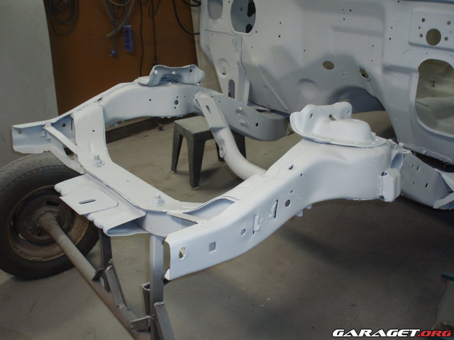

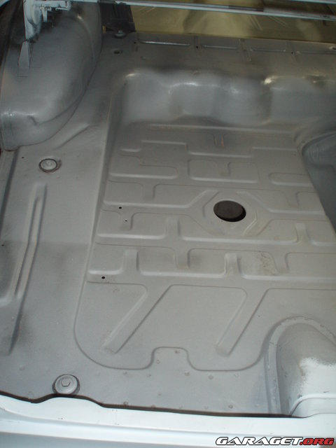

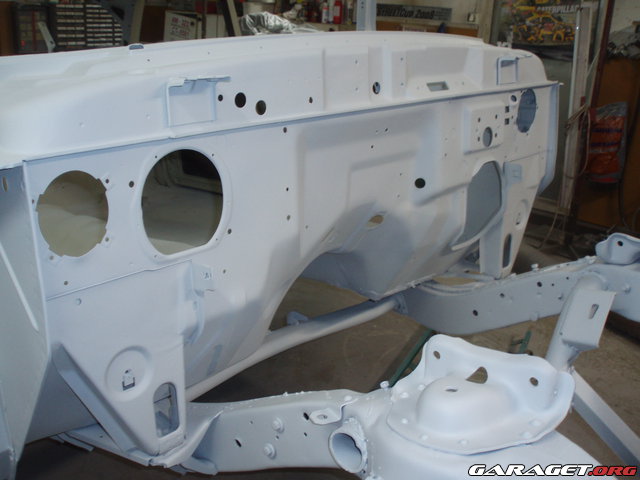

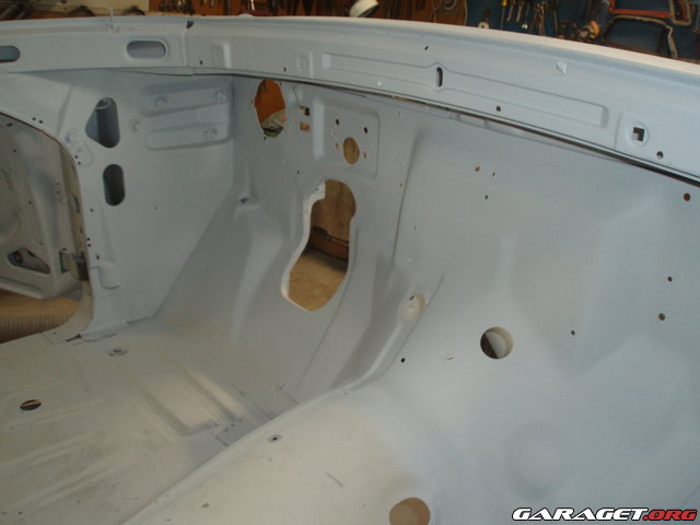

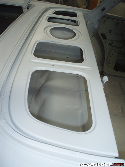

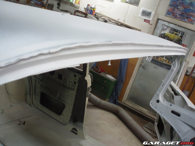

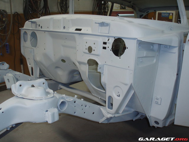

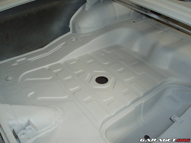

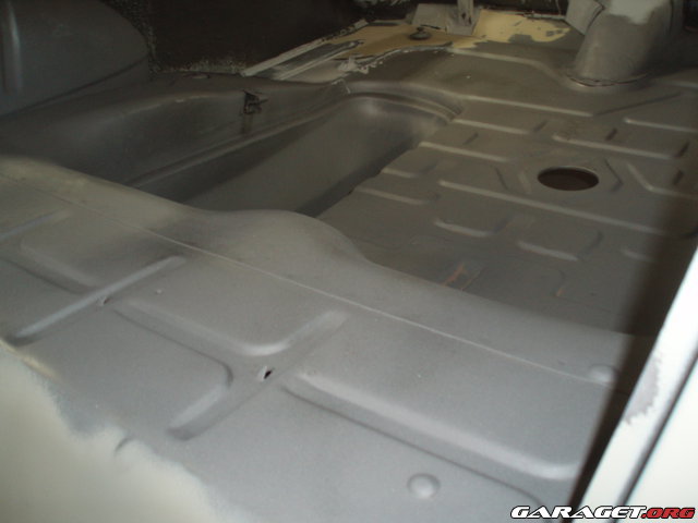

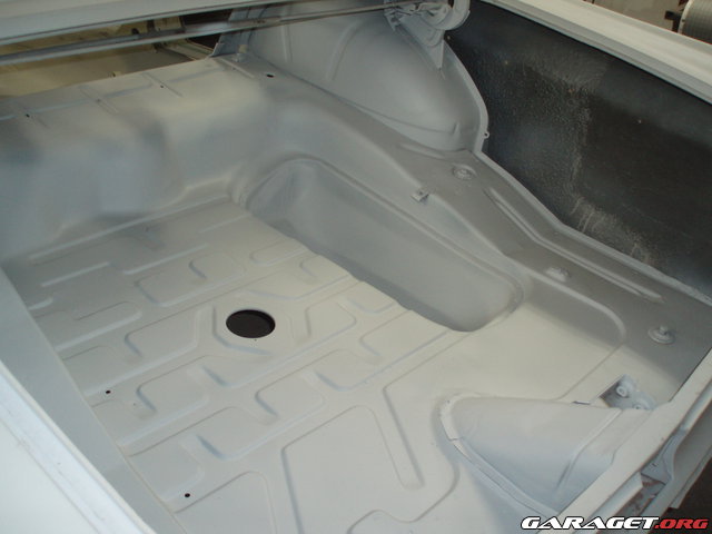

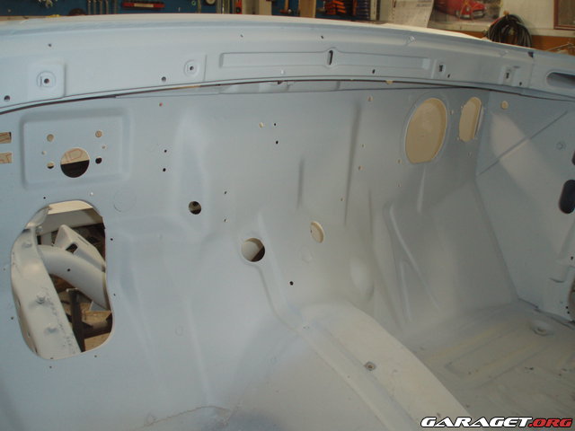

Även bagaget blev blästrat
https://www1.garaget.org/gallery/images/165/164369/164369-dc963d4f40bd6b67645aeac703a797b0.jpg
https://www1.garaget.org/gallery/images/165/164369/164369-eee938da7672fbb6e05f80a41183c73c.jpg
Bilen skjuts in i vekstaden och jag försöker dammsuga bort all sand.
Nu är det bråttomt. De plåtrena ytorna skriker efter grundfärg
och två lager epoxy dras på

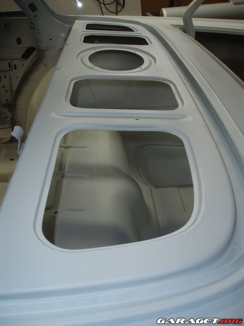

#2793
farbrorbozze skrev:
Färdiggjort hatthylla för 5st 12" bashögtalare ? wink
Javisst, jänkarna visste att det skulle spelas Stay Cats när man cruisar big_smile

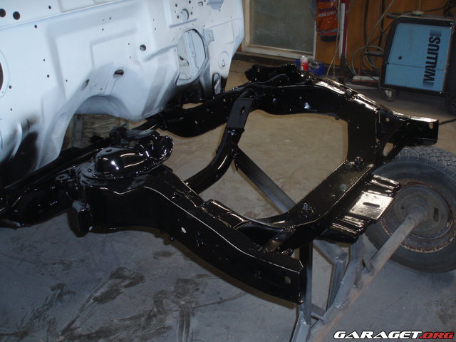

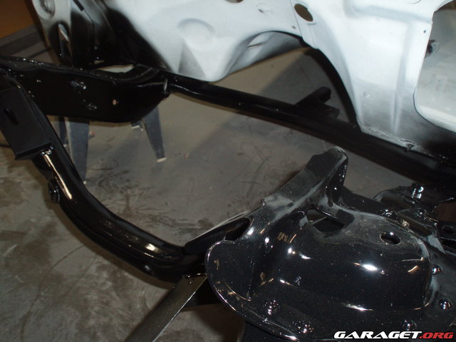

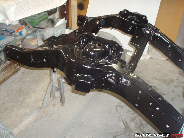

Innan färgen hunnit härda ordentligt så passar jag på att hiva på ett lager halvblank svart färg på rambalkarna big_smile
https://www1.garaget.org/gallery/images/165/164369/164369-57ed57a886a591777fe610539b0fcdf4.jpg
https://www1.garaget.org/gallery/images/165/164369/164369-49f55980305cf206ea70956c7e7a1be2.jpg
https://www1.garaget.org/gallery/images/165/164369/164369-4d0f682a37e635caae32808ede0e7e17.jpg

#2796
Vad använder du för färg på rambalkarna?
Spruta eller pensel?
Ruggigt impad av ditt arbete och den höga nivån :-)
Tackar tackar, en gör så gött en kan big_smile
Rambalkarna sprutades med en transportfärg från Dupont, kallad HCD. Den har mattmedel iblandad för att inte blänka för mycket och skall tåla slag bättre.
