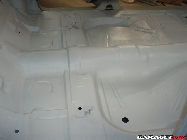

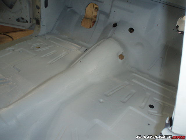

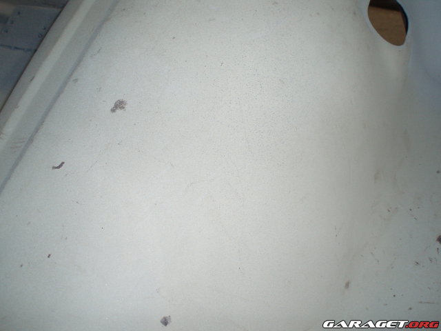

Golvet har fått sina diverse repor, skråmor och blessyrer sedan det grundades för många år sen. Den rena plåten kikar fram lite här och där och jag vågar inte lämna det bara så.
https://www1.garaget.org/gallery/images/165/164369/164369-a651966f020d2f4469c57fbcbb80b5c4.jpg
https://www1.garaget.org/gallery/images/165/164369/164369-de7a6ba9f8d702e7fd70be7fc15c7f6f.jpg
https://www1.garaget.org/gallery/images/165/164369/164369-1fee4e1ef46cb56cf27352f67e68b469.jpg
Valet står mellan att dra på ett lager grundfärg med sprutan, eller att penselmåla hela golvet.

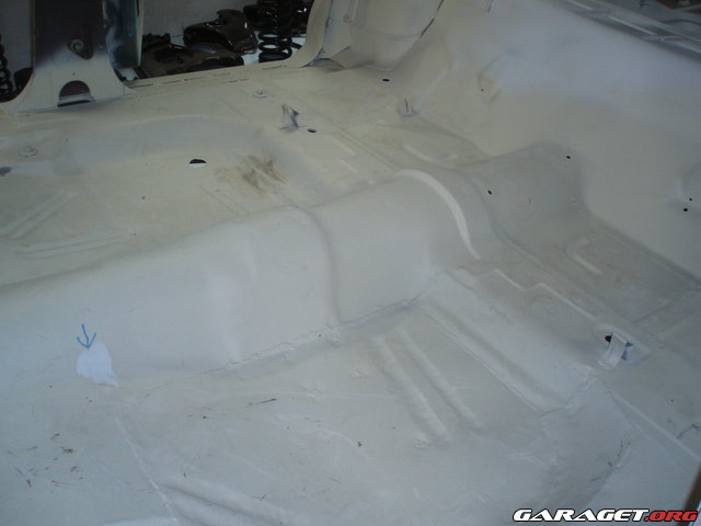

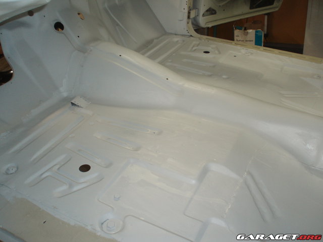

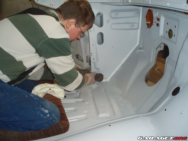

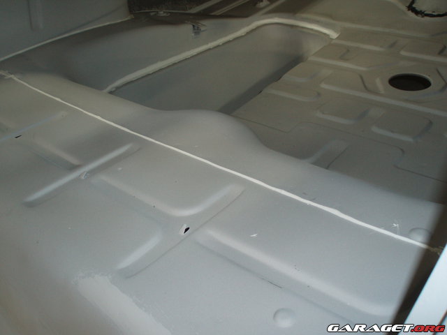

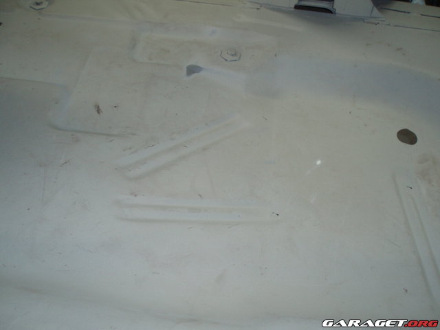

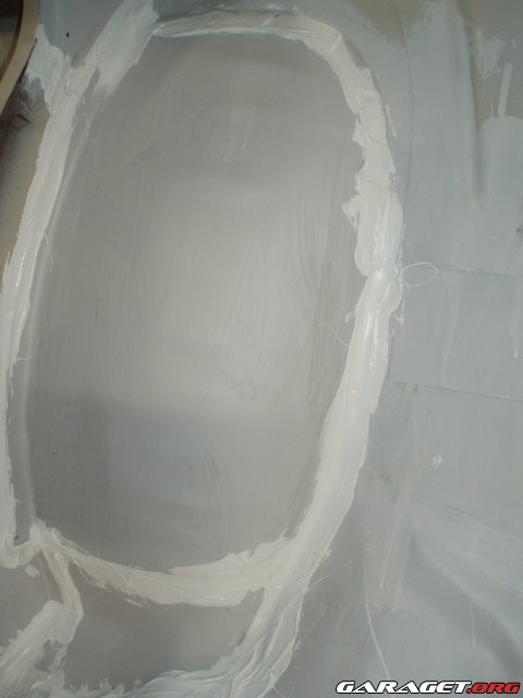

Om golvet skall lackas i bilens kulör (som det var från fabrik) så kan man ju inte penselmåla det. Men jag tänkte fixa en ljudisolering så hur golvet ser ut under spelar ingen roll roll
För att få så tjockt med fäg som möjligt och för att inte behöva börja maskera något så väljer jag att penselmåla golvet med epoxy, givetvis blandat med härdare
https://www1.garaget.org/gallery/images/165/164369/164369-62dae4efb92d98d23d2f32c5de9974c5.jpg
https://www1.garaget.org/gallery/images/165/164369/164369-b6e6d1df8b8ffeeec27d7c4f61b159f1.jpg
https://www1.garaget.org/gallery/images/165/164369/164369-b0f5fb6d165ee1f338da975732fb785c.jpg
https://www1.garaget.org/gallery/images/165/164369/164369-24e4c03a5623fdc74362cab995b648a3.jpg
Fixat och klart big_smile

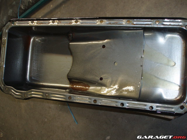

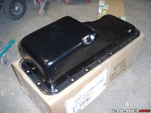

Och nu dyker det brand new oljetråget upp på posten big_smile big_smile big_smile
https://www1.garaget.org/gallery/images/165/164369/164369-6b17751afe1e728d29a5596b7e5b72cb.jpg

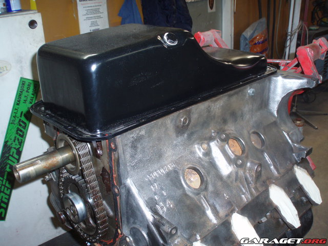

Det har börjat komma lite ytrost i bottnen på det, så jag oljar in det ordentligt
https://www1.garaget.org/gallery/images/165/164369/164369-3cd872e971ad8924fd9d79ad64693b8d.jpg
Och så till sanningens minut
Skall det passa måntro hmm hmm hmm
https://www1.garaget.org/gallery/images/165/164369/164369-d3549c17e0c677890571883fe707cd1c.jpg
Ja si det gör det lol lol lol

Smart val, så har jag gjort invändigt i golvbalkarna på chevan innan jag svetsade ihop golvet.

Ja hur man ska göra med golvet är inte lätt men vart ju helt klart godkänt det där smile
Det borde bli lika bra som att spruta big_smile

Jag hoppas det ska bli bra. Nu följer resonansmattor och en tjock massa ovanpå dem...

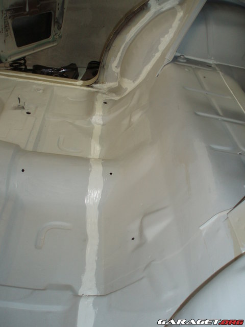

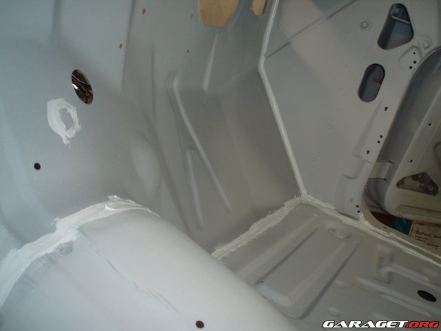

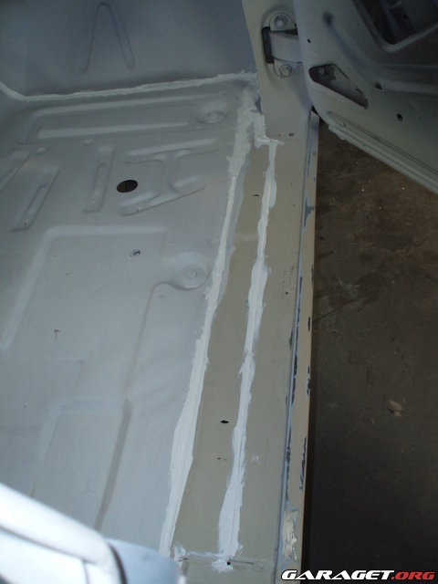

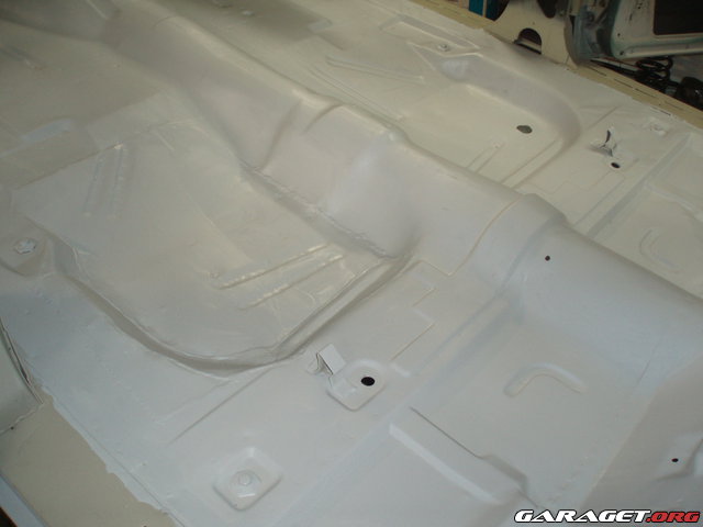

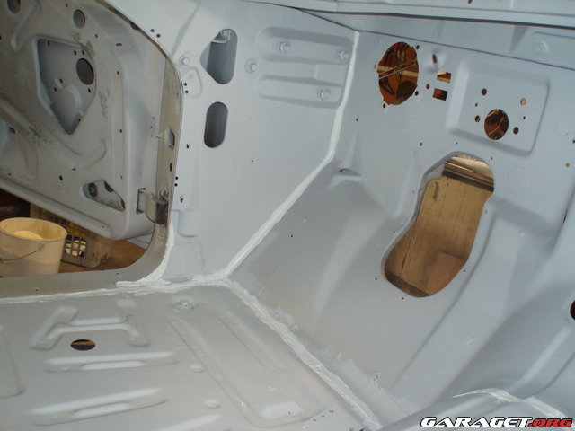

Före det går att göra någonting mer åt golvet skall alla karossfogar kittas, precis som det var gjort före blästringen
Jag kör med tryckluftdriven fogspruta för det är betydligt smidigare smile
Nu kör vi igång
https://www1.garaget.org/gallery/images/165/164369/164369-7ad064ff7ca51d3c987b2c9dc3ba2959.jpg
https://www1.garaget.org/gallery/images/165/164369/164369-f3cc19bcba47deb7899a041b2698c9dc.jpg
https://www1.garaget.org/gallery/images/165/164369/164369-9eb01c28c7e11529f853d71d00169870.jpg
https://www1.garaget.org/gallery/images/165/164369/164369-90e1d09648627529e5ca2bdde4075a16.jpg
https://www1.garaget.org/gallery/images/165/164369/164369-fe8ad2ab58c20913d34e5af6edd5e7d4.jpg
https://www1.garaget.org/gallery/images/165/164369/164369-8f666ea5923cb9b7f4cb81bde43671a2.jpg
även runt hjulhusen bak ska det sitta fogmassa
