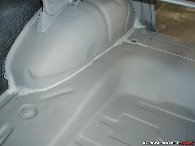

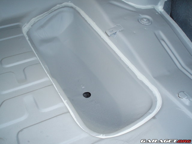

Reservhjulsbaljan kittas
https://www1.garaget.org/gallery/images/165/164369/164369-466665357bb96ad865b908d553feef00.jpg

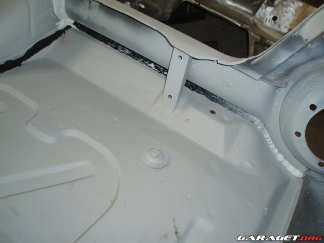

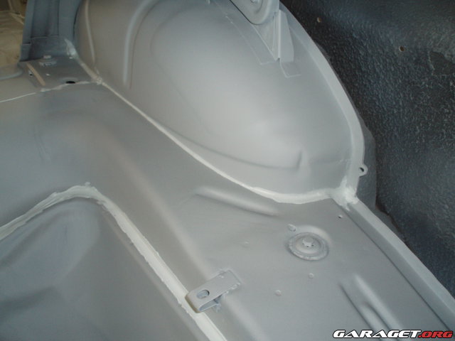

Och runt hjulhusen i bagaget
https://www1.garaget.org/gallery/images/165/164369/164369-dac9bc81a994c33a0d9351c7d189caa1.jpg
https://www1.garaget.org/gallery/images/165/164369/164369-1e552c2cbda2682edf71134a4f7c8f9f.jpg

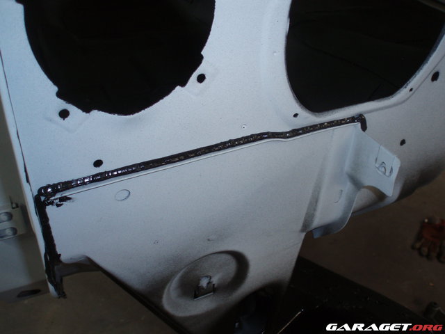

Där bakstammen är svetsad mot bagagerumsgolvet skall fogen vara 3 centimer tjock yikes
Jag får ta en tub till, det är samma fabrikat på kittet, men detta är svart
https://www1.garaget.org/gallery/images/165/164369/164369-dc5f139ff0e21a361da6711302d59d73.jpg

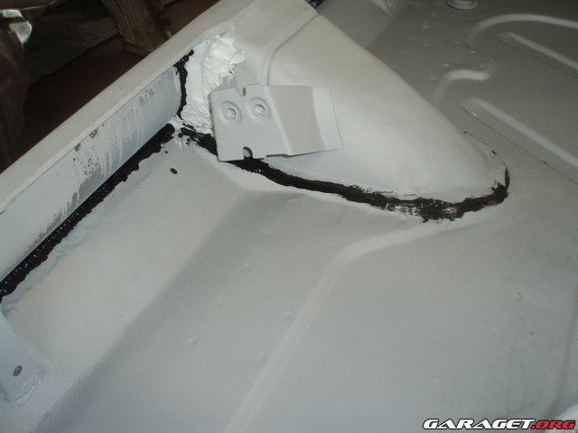

och så runt tankpåfyllningen som sitter mitt i bakstammen
https://www1.garaget.org/gallery/images/165/164369/164369-274d8f7f3724cf07929199a8f2c32200.jpg

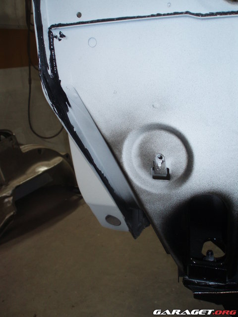

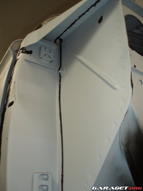

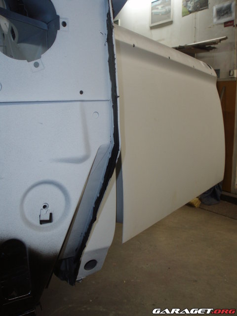

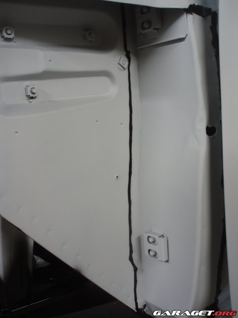

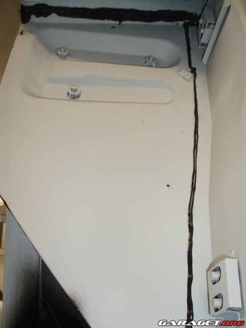

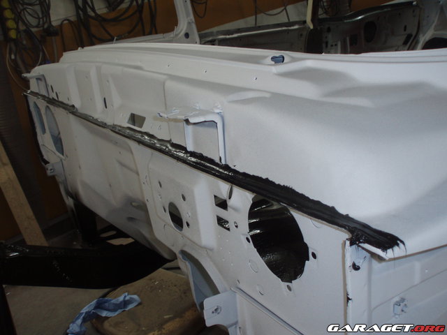

Även torpedväggen kittas
https://www1.garaget.org/gallery/images/165/164369/164369-a387f2cdcfaf8e630207aec67e6398dc.jpg
https://www1.garaget.org/gallery/images/165/164369/164369-fb89d3404f63f63cf3d6af48ff68c395.jpg
https://www1.garaget.org/gallery/images/165/164369/164369-b788f4f2704677300bed6e10bd9e0287.jpg
Här skall kittfogen vara två centimeter tjock och två centimeter bred
https://www1.garaget.org/gallery/images/165/164369/164369-32d5999ff8cb8ccb92562b4a0a9d0f18.jpg
https://www1.garaget.org/gallery/images/165/164369/164369-38ad17baac56756aed1b240f36fc74bb.jpg
https://www1.garaget.org/gallery/images/165/164369/164369-b2182a43168dba4d2de25e8107aff210.jpg
https://www1.garaget.org/gallery/images/165/164369/164369-f6468d8b139ae709e75a2a28ed9faa19.jpg
